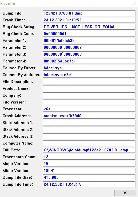

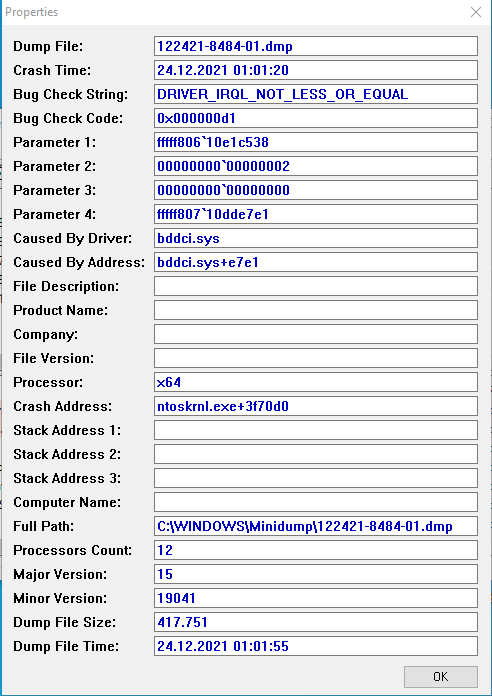

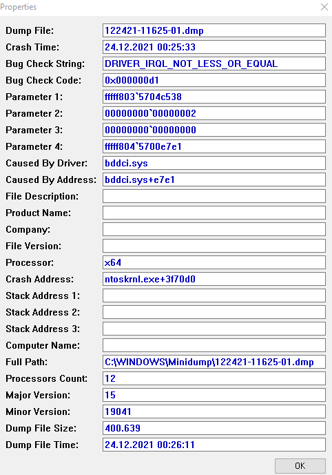

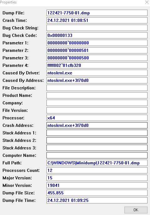

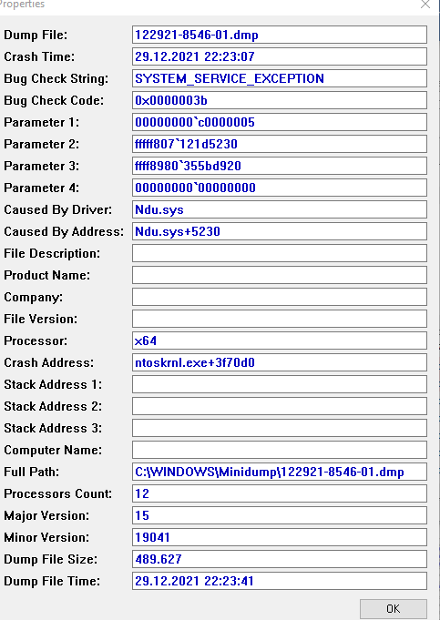

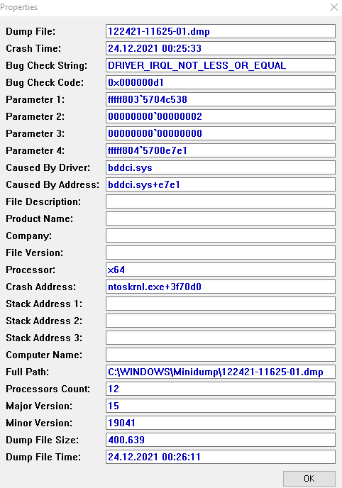

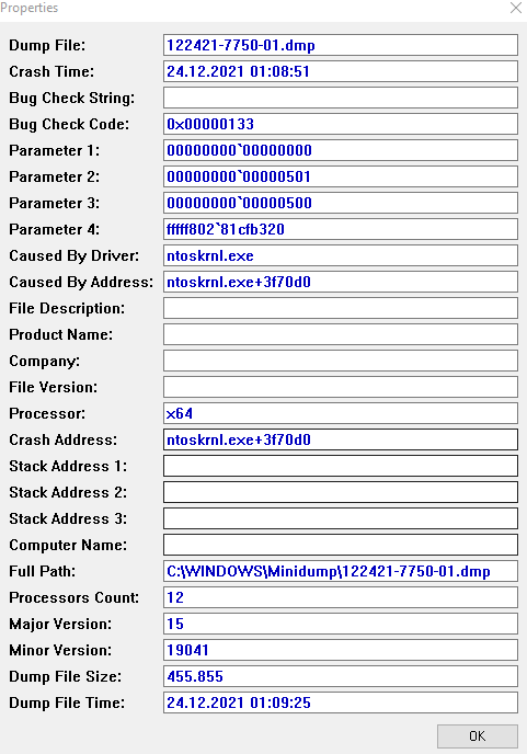

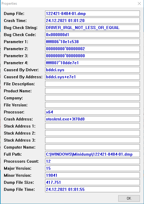

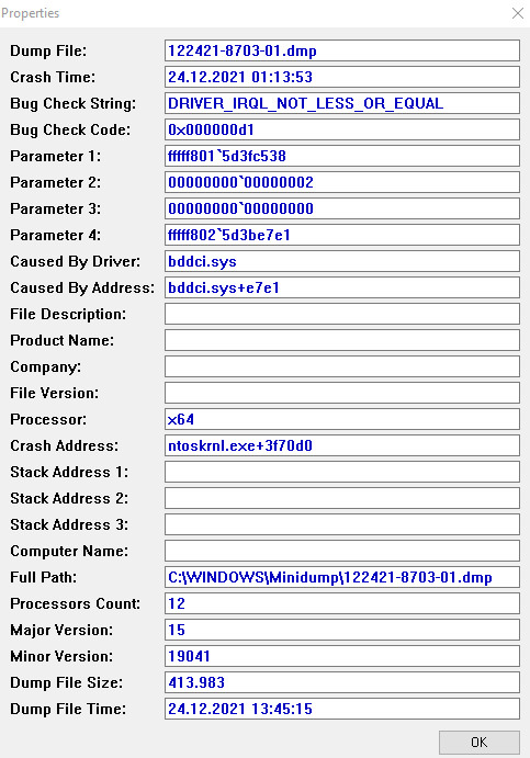

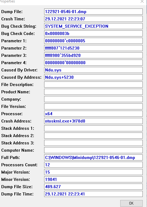

Hallo liebe computerbase Forenmitglieder :). Neuerdings bekomme ich öfter Bluescreens, manchmal etwas schneller, manchmal lassen sie länger auf sich warten. Da ich keine Ahnung von dieser Materie habe, wollte ich erfahrene Mitglieder von euch um Rat und Hilfe bitten.
Ich bedanke mich jetzt schon mal für Hilfe und wünsche euch allen einen guten Rutsch ins neue Jahr und viel Gesundheit für die Zukunft :)
P.S. Im Anhang findet ihr screenshots von den dump Dateien. Bevor ich mir Bluescreenview heruntergeladen habe, hatte ich auch schon folgende Fehlermeldungen: dpc_watchdog_violation und driver_irql_not_less_or_equal

Im Ordner C:/Windows/Minidump
befinden sich die Informationen zum blue screen.
Die letzten fünf Files auf den Desktop kopieren.
Mit rar oder zip verpacken.
Hier im Forum hoch laden.

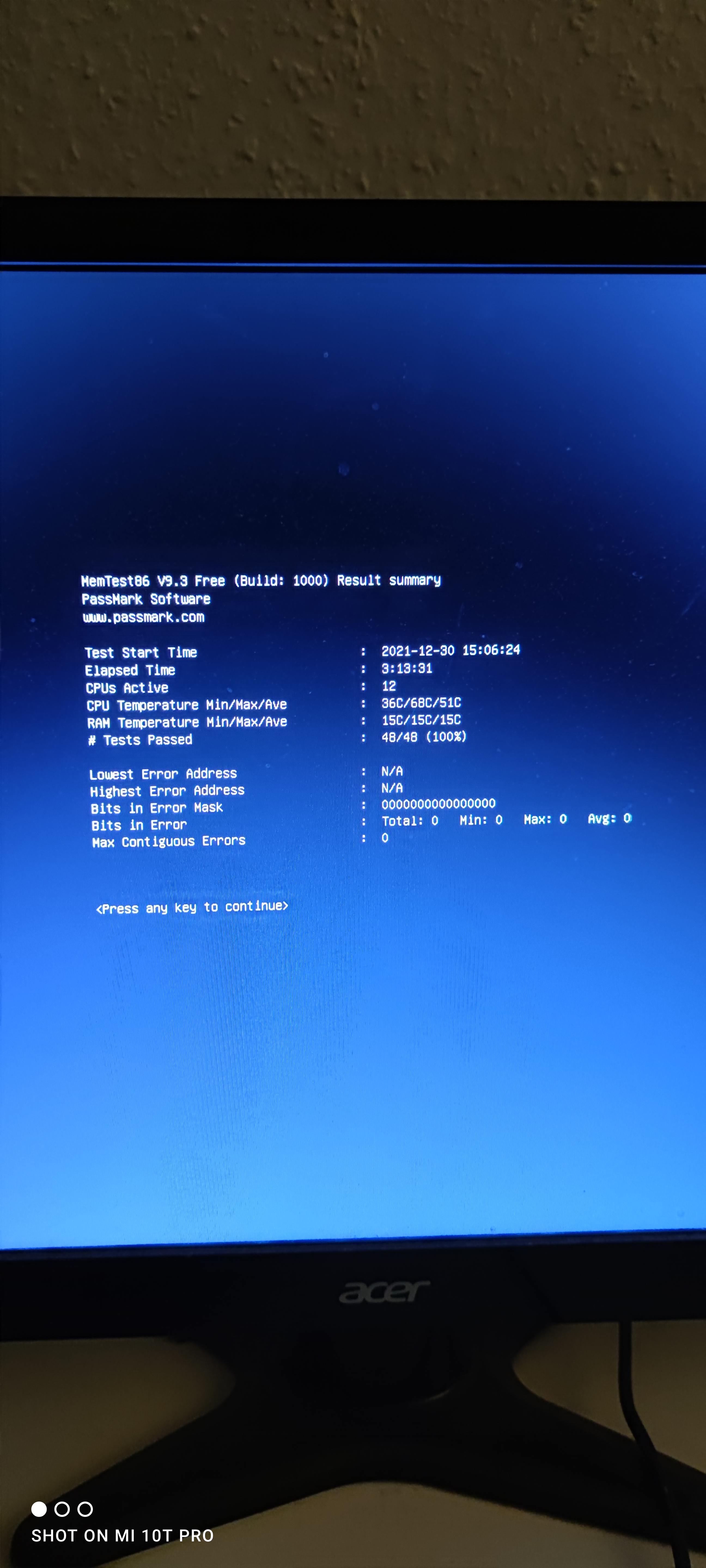

Ferner wollte ich fragen, welche Vesion ich bei dem Memtest herunterladen muss :)
das da: memtest86
du brauchst einen stick. der installer beschreibt den stick und macht den bootfähig.
von dem bootest du dann... und läßt laufen.
die "free" version macht vier durchgänge.
falls fehler: brich ab. denn ein einziger ist zuviel.
Vielen Dank, werde das heute im laufe des Tages mal ausprobieren, wünsche soweit eine gute Nacht, Infos folgen :')

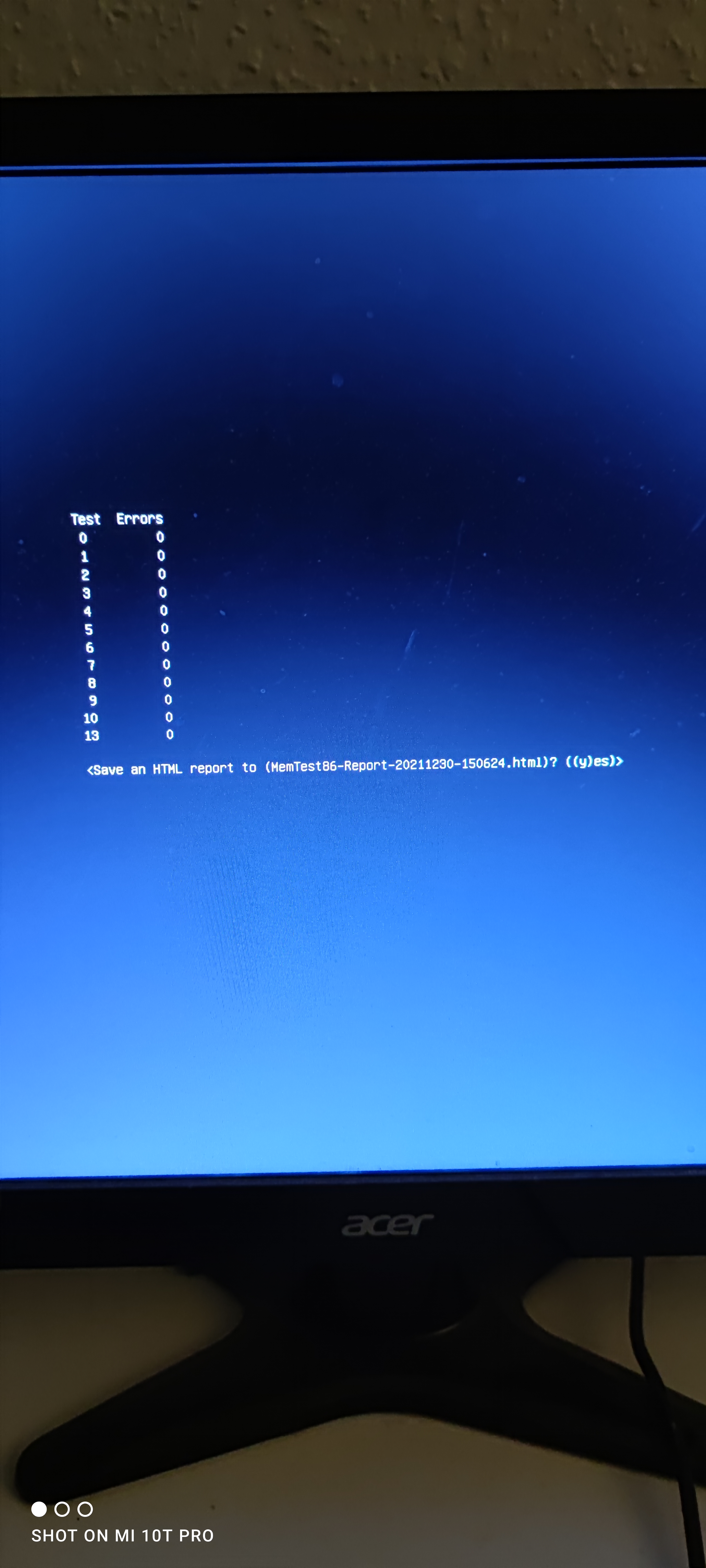

Hi, habe den Test durchgeführt und eigentlich sollte der RAM nicht daran liegen (siehe Anhang). Werde jetzt mal Kaspersky deinstallieren und dann weiter schauen.

Die "bddci.sys" ist aber von Bitdefender und gehört nicht zu Windows.
Führe das Tool aus, aus Beitrag #12 , am besten im Abgesicherten Modus,
dann bist du die auch los, wer immer auch diese aufs System gebracht hat.

Naja, immerhin zeigen sich Treiber der beiden AVs in den Fehler (Bluescreens/Dumpfiles).
Also fängt man da erst mal an, anstatt das zu ignorieren und irgendeine Hardware als defekt
zu vermuten. RAM kann man soweit jetzt schon mal ausschließen.
