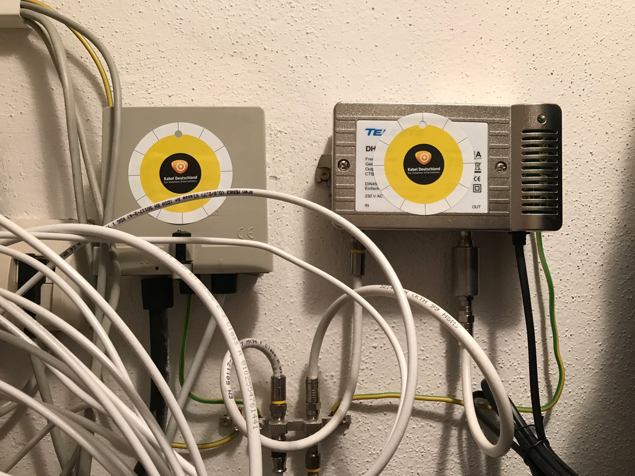

Dort hängen 2 Geräte von Kabel Deutschland an der Wand und daran ist seine Fritzbox angeschlossen. Kabel ist ja ein Shared Medium - wenn ich also auch einen Anschluss bei Vodafone buche, was müsste dann noch installiert werden? Können an diesen Kästchen dann 2 Fritzboxen betrieben werden oder muss man da noch mehr installieren (lassen)? Also brauch man noch ein 2. Kabel von der Straße oder einen weiteren Kasten von Kabel Deutschland etc. Und wer zahlt dann so eine Installation?
Das nächste Problem wird dann wie ich das Signal nach oben bekomme. Ich werde die Tage mal Powerline ausprobieren ansonsten müssen wir das irgendwie mit Repeatern im Treppenhaus versuchen. Es gibt keine Leerrohre mehr leider um ein Netzwerkkabel nach oben zu bekommen. Aber so lange mehr als 25 Mbit/s oben ankommen wäre mir schon geholfen.
Der linke Anschluss ist der Eingang des Kabelnetzes und der rechte Kasten ist der Verstärker. Mich wundert die Installation, normalerweise wird das ganze Zeug auf ein Lochblech installiert.

ist auf dem foto leider nicht zu erkennen
Mehr als wie auf dem Foto erkenne ich da im Keller leider nicht.

Immerhin weiss ich jetzt schon mal was das für Kästen sind. Danke Tom. Aber wenn man einen 2. Anschluss drüber laufen lassen möchte, braucht man dann nochmal einen weiteren Verstärker etc. oder geht das theoretisch auch über den gleichen? Kann man so etwas bei Vodafone vor einer Buchung klären lassen? Ich will ungern einen 2 Jahresvertrag abschliessen und dann sagen die auf einmal es kostet noch 1000 Euro zur Installation und ich bin dann gezwungen die zu zahlen.
Lochblech je nach Lust und Laune des Technikers. Von dem was man auf dem Bild sieht, ist die Installation aber fachgerecht. Wenn auch nicht unbedingt ordentlich.

Eventuell muss der Abschluss vom Kabelanbieter im Keller ausgetauscht werden gegen einen mit mindestens zwei Ausgängen damit man die auch getrennt voneinander verblomben bzw. Dämpfung einstellen kann.
Kann aber auch sein, dass ein für Rückkanal geeigneter Antennen 1-auf-2 Verteiler ausreicht zwischen Verstärker und bisherigem Hausnetz/Fritzbox.
Und eigentlich müsste dann von dort im Keller ein Antennenkabel bis in die Dachwohnung laufen. (zB Außen an der Wand hoch)
Das ist aber Sache des Hauseigentümers und wenn Du darüber eh nur Internet nutzen willst und die Box im Keller aufstellen darfst, dann sollte das möglich sein, wenn halt W-oder P-LAN funktioniert.

Grundsätzlich ist das kein großes Problem. Bei Kabel ist der Anschluss effektiv durch die MAC-Adresse des Routers definiert. Diese bestimmt welche Daten bei dir ankommen.
Du kannst in der selben Hausanlage auch 10 verschiedene Anschlüsse haben. Bei älteren Mietshäusern mit Durchgangsdosen ist das ja auch nicht anders. Dort gibt es auch nur einen Verstärker im Keller und trotzdem kann jeder Mieter einen eigenen Anschluss haben.
Von einem Y-Kabel bzw. Aufsteck-Verteiler würde ich aber absehen, wenn es nicht unbedingt sein muss. Die sind fehleranfällig und erhöhen die Dämpfung.
Besser wäre es zwischen Verstärker (rechts) und der vorhanden Dose einen 2-fach-Verteiler und eine zweite Dose installieren zu lassen. Dabei muss ggf. der Verstärker neu eingestellt werden. Dafür haben dann beide Anschlüsse das bestmögliche Signal.
