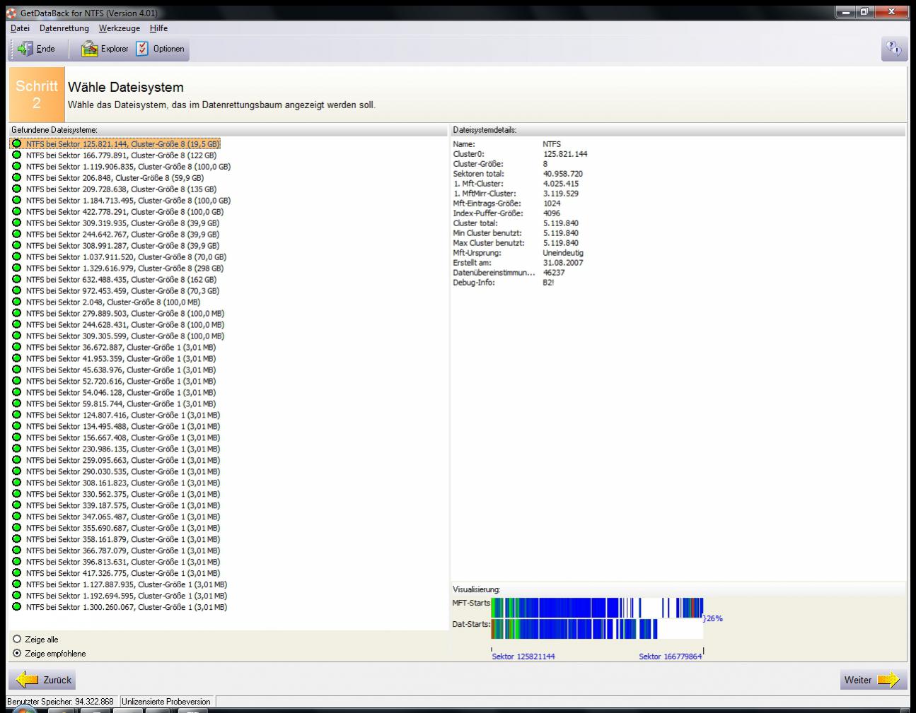

Bin leider etwas länger weg gewesen - während dessen habe ich die "tiefe Analyse" von TestDisk durchlaufen lassen. Screenshots in Beitrag 1 hinzugefügt. Außerdem ein Screenshot von Schritt 2 von GetDataBack.
Die Informationen aus Schritt 2 bei GetDataBack werde ich jetzt sammeln.
Update:
Ich habe jetzt alle Informationen aus Schritt 2 gesammelt.
"Zeige alle" - 309 Einträge
"Zeige empfohlene" - 42 Einträge
Da es mir zu viele Einträge, um diese abzuschreiben, waren habe ich Screenshots erstellt.
Leider ist dadurch die Datenmenge recht hoch - für empfohlene ca. 16 MB.
Update:
(Update GetDataBack Schritt 2 Informationen)
Die große Menge an Ergebnissen sollte nicht abschrecken.

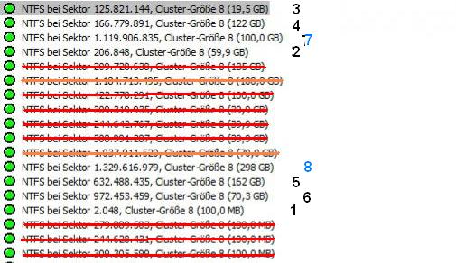

Von den 42 empfohlenen bleiben nach einem ersten Blick (Ausschluss der 3,01MB grossen mit einer Clustersize von 1K) nur mehr die ersten 18 übrig.
Davon fallen die bekannten intakten weg:
- primäre Microsoft reserved mit Start auf Sektor 2048 (100MB)
- primäre Systempartition mit Start auf Sektor 206848 (59,9GB)
- logische System2 mit Start auf Sektor 125821144 (19,5GB)
- logische Work mit Start auf Sektor 166779891 (122,0GB)
schon mal weg, bleiben nur noch 14.
von der Größe der Work ausgehend,
fallen einmal alle rot durchgestrichenen weg, weil sie unter dem Ende von Work beginnen
die im Bild im Anhang mit 5 und 6 und bezeichneten passen dahinter.
nimmt man jetzt 7 und 8, die hinter 6 passen, an, fallen auch die beiden anderen orange durchgestrichenen weg.

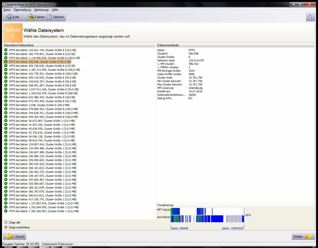

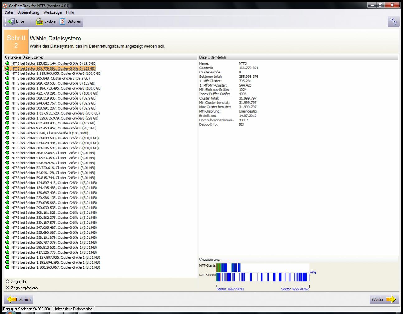

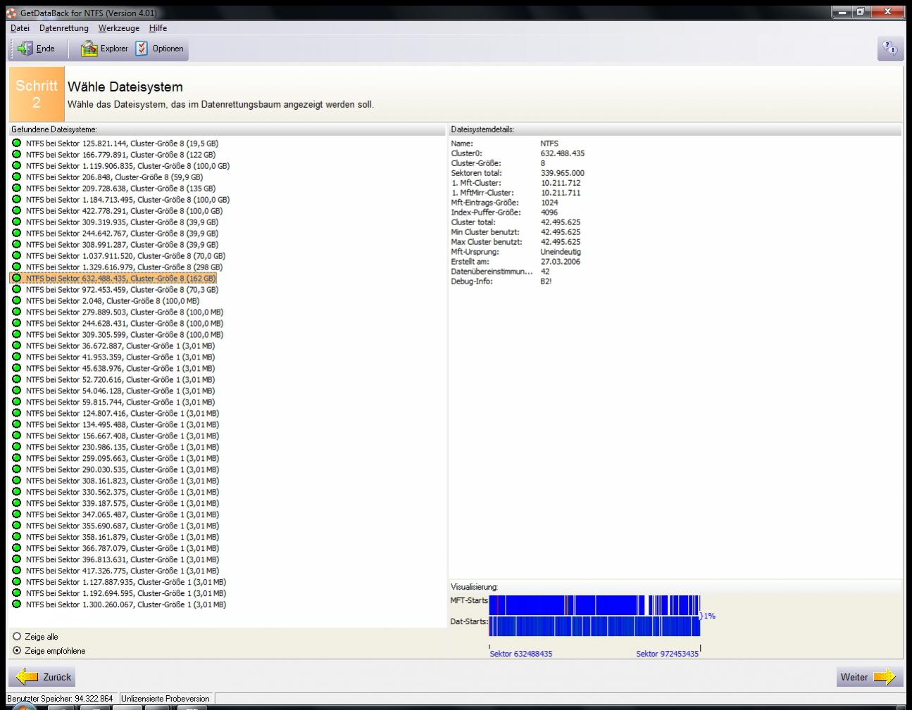

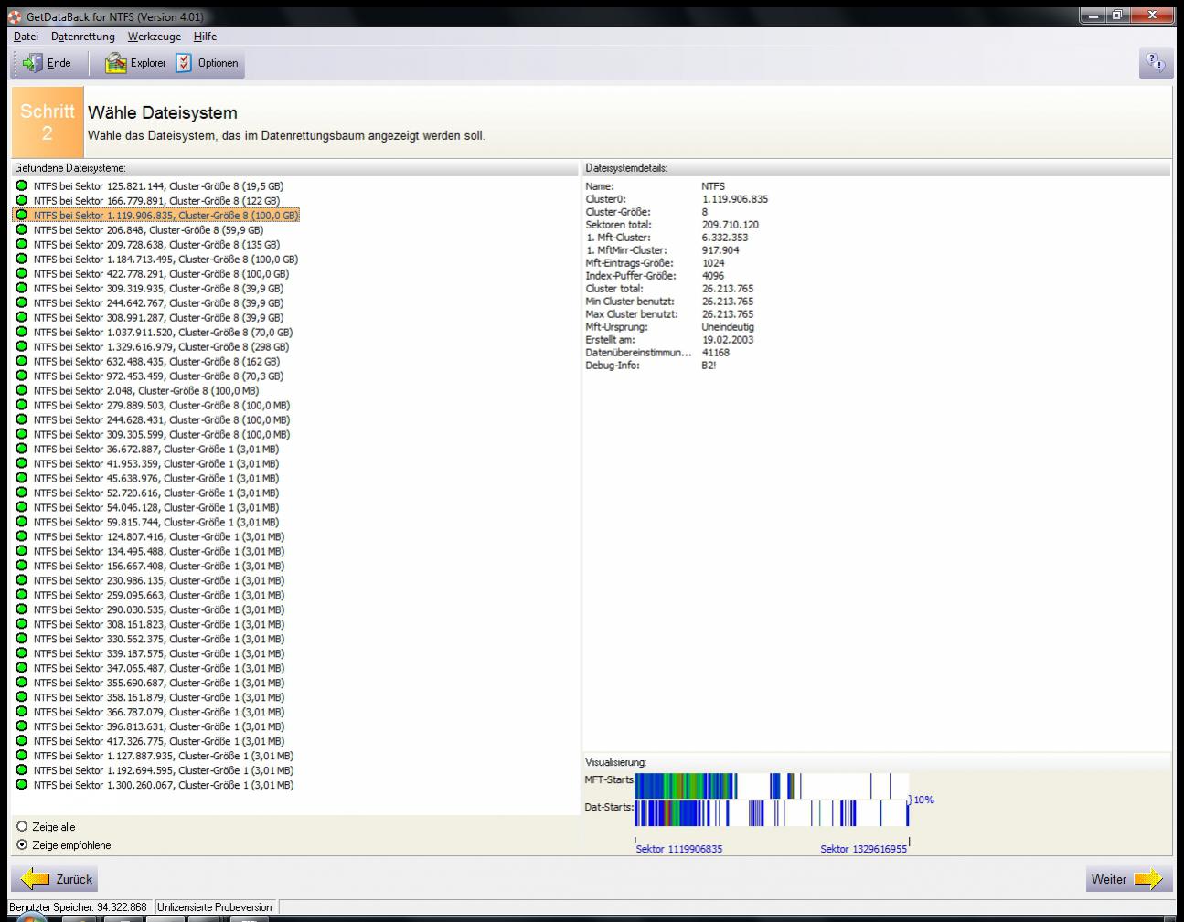

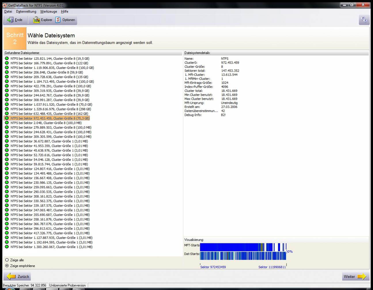

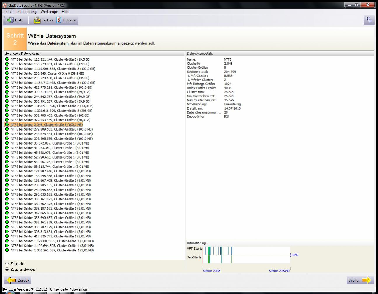

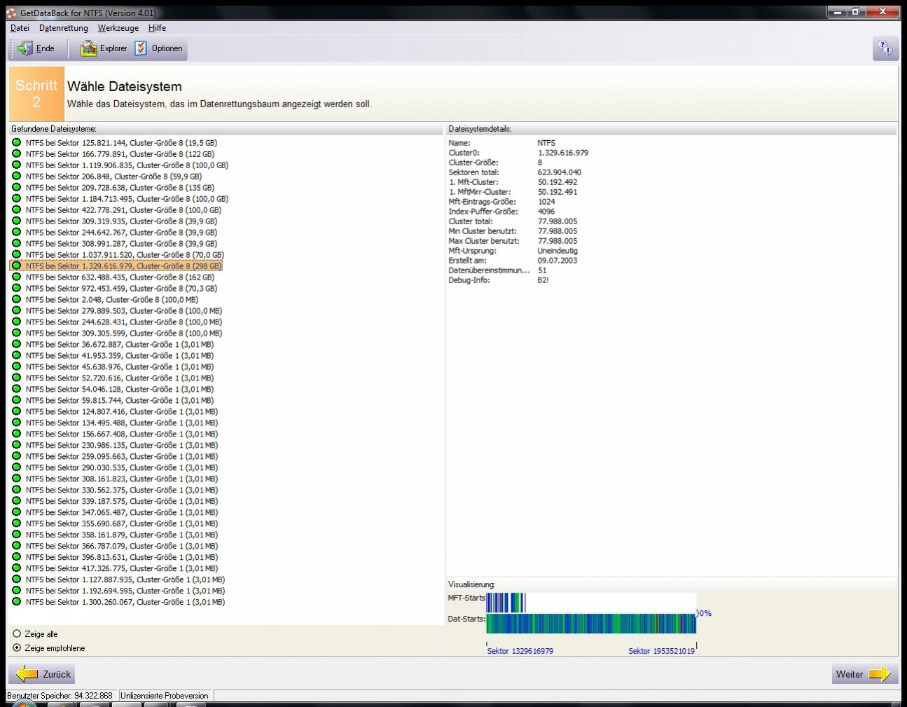

Anbei die Bilder der mit 1 bis 8 markierten Partitionen.
Wenn die Reihenfolge beim Hochladen nicht verändert wird, stimmt die Reihenfolge der hochgeladenen Bilder mit den Nummern überein.
Welches Tool wäre das und warum nur unter Windows XP?
Informationen aus Schritt 3 von GetDataBack:
Zu 1:
Beinhaltet u.a. einen Ordner "Boot" sowie einige Dateien mit "$" als Anfangzeichen.
Für mich eine unbekannte bzw. nie von mir so angelegte Partition.
Beinhaltet keine, für mich, wichtigen Daten - Zugriff deswegen nicht getestet.
Zu 2:
Scheint eine Kombination aus Windows 7 Systempartition sowie alter Windows XP Systempartition zu sein. Recht viele Ordner mit [xxxxxx], in denen aber u.a. alte Daten (z.B. $NtUninstallKBxxxxx) von Windows XP liegen.
Zugriff auf einige Dateien war problemlos möglich - beinhaltet aber keine wichtigen Daten.
Zu 3:
Scheint die alte Windows XP Systempartition zu sein. Wenige [xxxxxx]-Ordner. Zugriff auch wieder problemlos möglich - keine relevanten Daten.
Zu 4:
Sieht wie eine Kombination der Windows 7 Systempartition sowie Work aus. Sehr viele Ordner mit [xxxxxx]. Zugriff problemlos möglich - keine relevanten Daten.
Zu 5:
Ist die fehlende Partition "Images" ohne Mischung / Kombination.
Zugriff auf die Dateien sieht sehr gut aus.
Zu 6:
Ist die fehlende Partition "Musik" ohne Mischung / Kombination.
Zu 7:
Ist die fehlende Partition "Mak" ohne Mischung / Kombination.
Zu 8:
Ist die fehlende Partition "DVD" ohne Mischung / Kombination.
Da als einzige Partition "Play" gefehlt hat, habe ich auch die orange durchgestrichenen Teile durchsuchen lassen:
70 GB:
Mischung der Partitionen "Mak" und "Musik".
Zugriff nicht getestet.
100 GB:
Scheint auch die fehlende Partition "Mak" ohne Mischung / Kombination zu sein.
Auch hier sieht der Zugriff auf die Dateien sehr gut aus.
Die Schritt 3-Speicherung der einzelnen angegebenen Partitionen habe ich auch.

Eddi12 hatte offenbar nur eine Partition mit diesem Partitionierungstool "behandelt".
Da Du sowohl die Erweiterte als auch alle Logischen Partitions bewegt hast, liegen womöglich alle Descriptoren der nächsten Logischen innerhalb des Datenbereiches der vorigen Partition;
Nachweisen kann ich es vorerst nur am Descriptor der ersten Logischen, wo der Pointer auf den nächsten EBR-Desciptor innerhalb der Partition "System2" liegt und nicht in dem dahinterliegenden Gap zwischen der ersten und zweiten logischen Partition.
Schön langsam dämmert mir auch, welchen fatalen Fehler das Partitionierungstool da macht.
Unglaublich, dass die Affen, die das Programmiert haben, die Funktion bei Erweiterten Partitions überhaupt nicht getestet haben(zumindest nicht so, dass sie die Relevanz ihrer Einträge abgecheckt hätten - wenn man einfach mit Partitions rumspielt, und das Ergebnis dann nur in der Datenträgerverwaltung überprüft, kommt man nicht gleich auf die Idee, dass da was faul ist). Die Win-Datenträgerverwaltung ist genauso ein Scheiß, weil auch sie die Überlappung von EBRs und Partitions nicht erkennt und lustig die Partiton mounted.
Das Unheil nimmt erst seinen Lauf, wenn eine NTFS-Partition zu 85% befüllt wird oder die letzten Cluster eines Volume neu beschrieben werden, und ein an dieser falscher Stelle liegender EBR überschrieben wird. Liegt bei Anwendung dieses Tools schon ein Datenbereich da hinten, dann wurde der Inhalt dieser Datei durch das Schreiben des EBR in diesen Bereich unbemerkt verändert.
Es wären per HxD insgesamt an max 27 verschiedenen Stellen auf der Platte hochsensible Änderungen vorzunehmen, um den Unsinn zu bereinigen. Zum Schreiben einer Anleitung dazu würde ich aber länger brauchen, als Du zur Sicherung der Daten auf ein anderes Medium.
Außerdem sollte noch festgestellt werden, ob und welche Dateien (auf jeder logischen Partitions max. eine) durch das Schreiben der Partitionierunginformationen an falsche Stelle im Dateninhalt verändert wurden, was lange Zeit unbemerkt bleiben kann.
Im ersten EBR im Sektor 125821080 (am Beginn der Erweiterten Partition) steht, dass der nächste EBR im Sektor 166779828 liegt, das ist aber noch innerhalb der Partition "System2" und nicht im dahinterliegenden Gap(166779865-166779890), wo sie eigentlich hingehören würde.
Um die alte, falsche Partitionierung wiederherzustellen, damit Du wieder Zugriff auf alle verschwundenen logischen Partitionen erhältst, um sie mit normalen Boardmitteln sichern zu können und um die mglw. beschädigten Dateien zu identifizieren, brauche ich daher noch ein paar Informationen:
