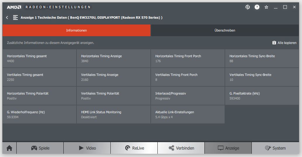

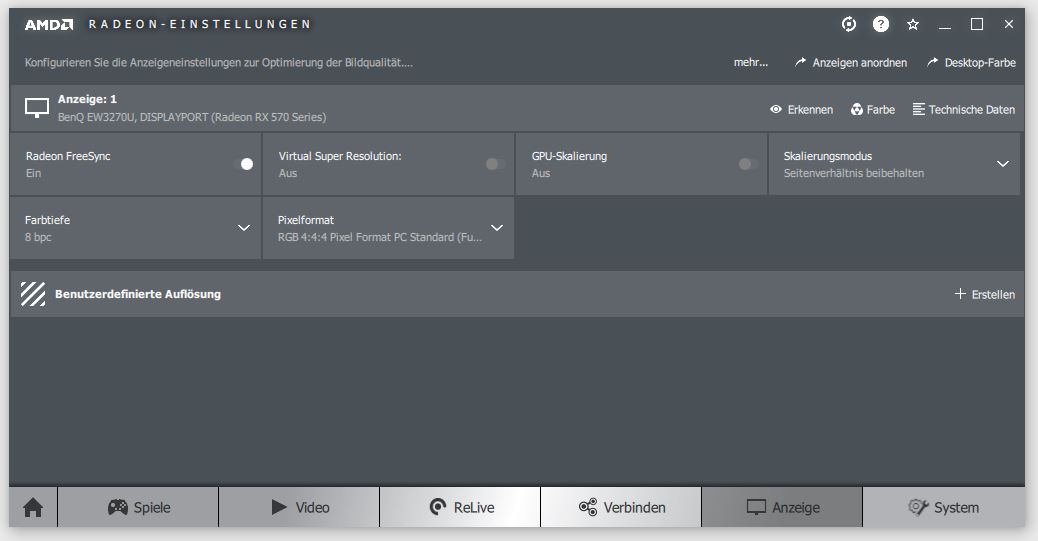

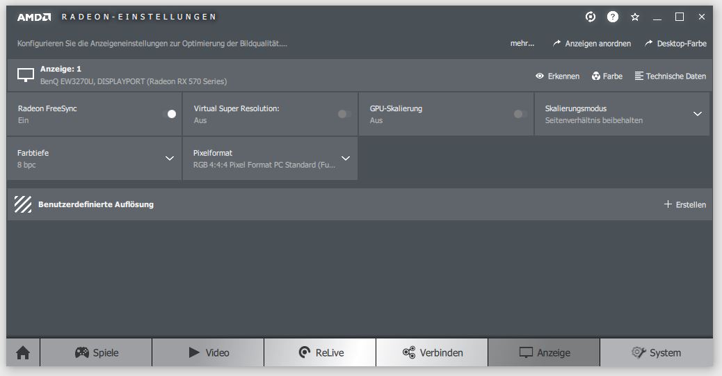

1. Ich kann im Radeon-Treiber als Farbtiefe zwar 10 Bit (RGB 4:4:4) einstellen, die Einstellung springt aber dirket wieder auf 8 Bit zurück, obwohl mein Monitor eigentlich 10 Bit unterstützt und dieser mit einem DisplayPort-Kabel (1.4) von Lindy mit meiner GPU verbunden ist, das diese Einstellungen eigentlich ebenfalls beherrschen sollte. Wenn ich das Pixelformat auf 4:2:2 (YCbCr) ändere, sind zwar 10 Bit dauerhaft möglich, vor allem Schrift und andere feine Konturen sehen dann aber grässlich aus. In meinen Einstellungen sieht es momentan folgendermaßen aus:
Schließt man stattdessen ein HDMI-Kabel (2.0) an, verschwindet die Option für 10 Bit bereits aus der Liste der auswählbaren Farbtiefen. Hier kann man von vorneherein bei RGB 4:4:4 nur 8 Bit auswählen.

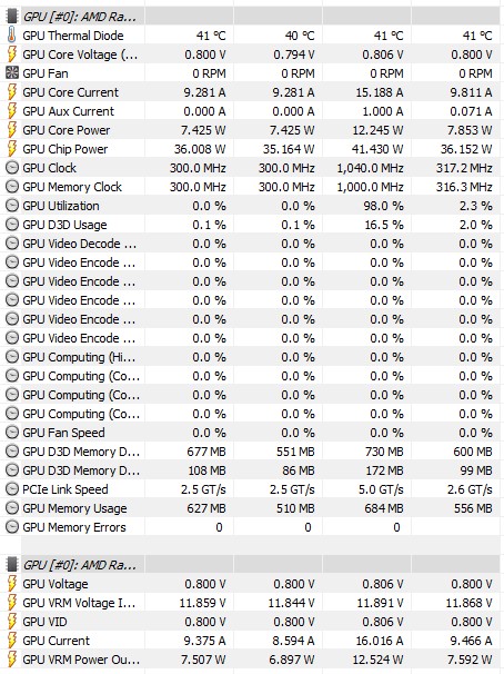

2. Die Grafikkarte ist undervolted und der maximale Takt von mir auf 1210 MHz beschränkt. Unter Volllaust braucht die Karte so ca. 80W, was ich sehr angenehm finde. Allerdings ist der Idle-Verbrauch (ein 4K-Monitor, 0% Auslastung, 300 MHz Core/Memory) mit ca. 33-38W und einer Temperatur von 37-39 Grad unangemessen hoch. Laut einem Test von Golem.de sollte eine RX 570 in diesem Szenario eigentlich nur ca. 14 Watt verbrauchen und nicht mehr als das doppelte hiervon. Beim Anschauen eines Videos auf YouTube steigt der Verbrauch auf ca. 42 Watt an, wobei hier laut der Tabelle eigentlich 21 Watt ein normaler Verbrauch wäre. Am Verbrauch ändert sich nichts, wenn man den Monitor anstelle des DisplayPort-Kabels stattdessen mit einem HDMI-Kabel verbindet.

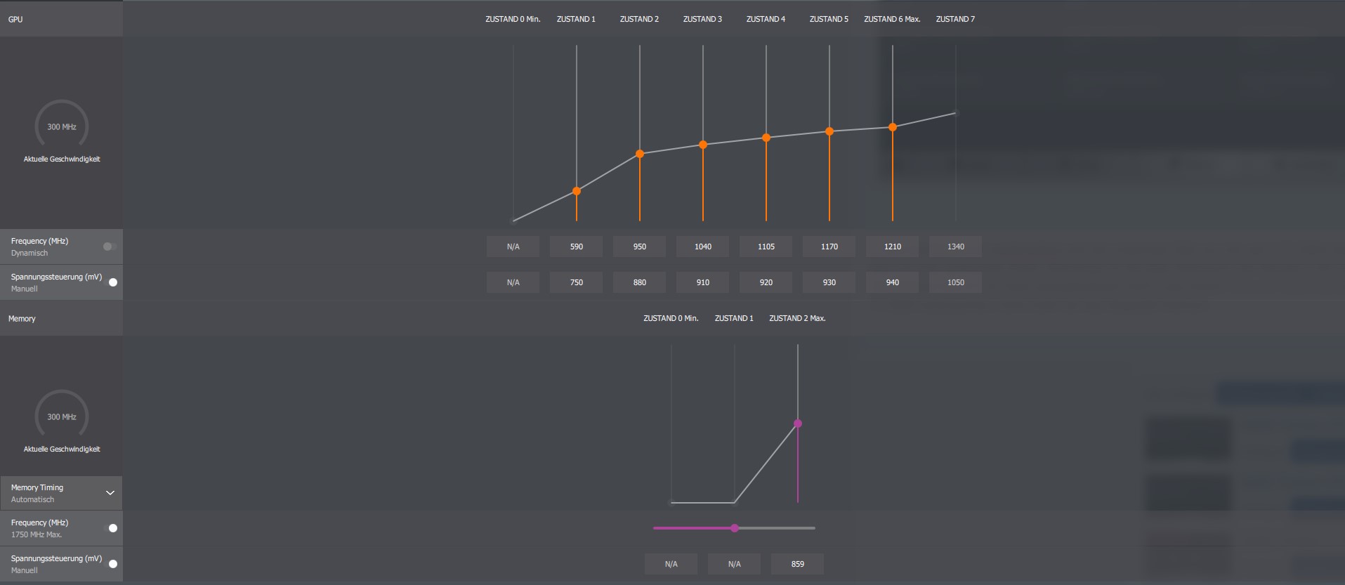

Ich habe die einzelnen Power States nach und nach unter Zuhilfenahme von Unigine Heaven auf die niedrigste stabile Spannung gebracht, in dem ich den jeweiligen (zu optimierenden) Power State sowohl als Min- als auch Mac-State festgelegt habe. Dann habe ich die Spannung so lange abgesenkt, bis ein voller Durchgang wegen Absturz nicht mehr möglich war. Die Spannungen in meinem angehängten Bild sind das niedrigste, das meine Karte schafft.

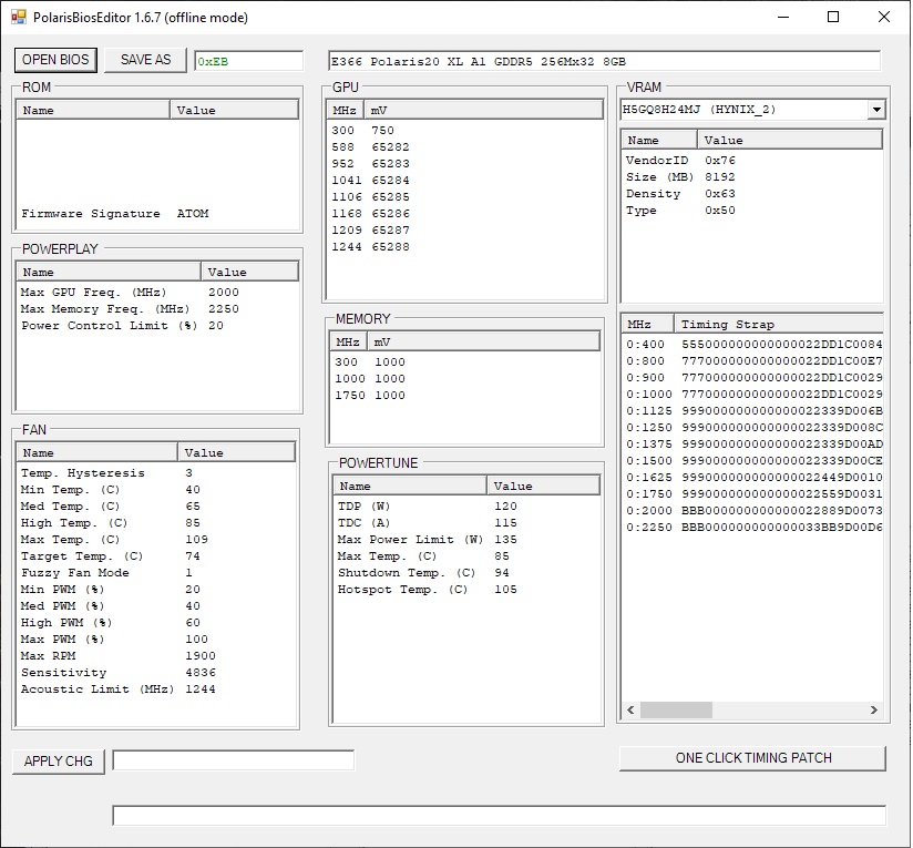

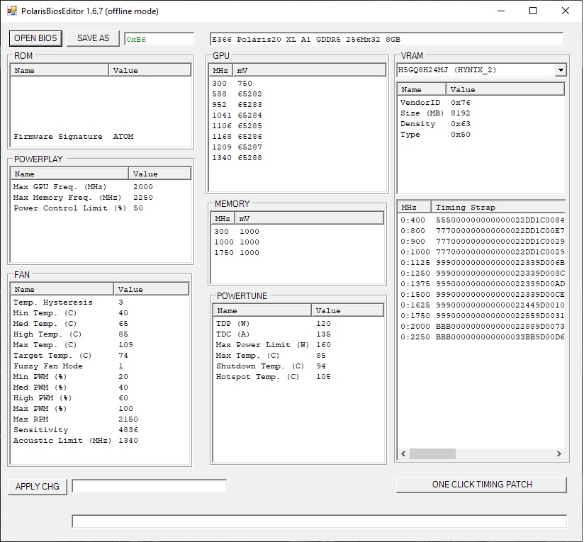

Hier mal der Unterschied zwischen Boost/OC und Silent VBios.
Was du im Wattman einstellst interessiert die Karten nicht, die nimmt sich laut ppt das was sie nehmen kann/darf. D.h. selbst eine ppt z.B. mit overdriveNtool erstellen oder direkt im VBios fummeln.

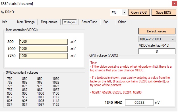

Hier die SVI2 Voltages:

Den Unterschied zwischen Boost- und Silent-Bios kann ich anhand deiner geposteten Bilder leider nur teilweise nachvollziehen. Ich habe dafür zu wenig Ahnung vom Aufbau eines GPU-Bios.
Was ich mich aber frage ist, warum die Einstellungen im Wattman keinen Einfluss auf Leistung und Verbrauch der GPU haben sollen. Soweit ich das nachvollziehen kann, ändern die Einstellungen dort unmittelbar die Taktrate und die Spannung, die der Karte zur Verfügung gestellt wird. Hätte der Wattman keinen Einfluss auf diese Parameter, könnte man eine GPU nicht mit einem zu hohen Takt oder zu geringer Spannung in den dortigen Einstellungen zum Absturz bringen, oder? Außerdem wird - zumindest bei mir - stets der Spannungswert als gegenwärtig anliegend angezeigt (GPU-Z, HWMonitor usw.), den ich mir im Wattman für den jeweiligen Powerstate ausgesucht habe. Es wäre doch schon ein arger Zufall, wenn die Karte sich selbst genau diesen Wert aussuchen würde, oder? Oder funktionieren diese ganzen Überwachungsprogramme alle nicht?
Und zum Thema 10 Bit: Hat keiner was dazu zu sagen? Bin ich der einzige mit diesem Problem?
Schau dir einfach die Werte TDP(W), TDC(A) und Powerlimit(W) an.
In dem SRB Screenshot siehst die die "Übersetzung" der dynamischen Werte ab p-state 1 in fixe Werte in mV.
Das heißt die Karten nehmen sich das was sie laut SVI2 beim Wert 65282 usw. nehmen können(von bis).
Im mining Bereich gehen die User nicht umsonst hin und bauen/schreiben sich ihre eigenen ppts, selbst unter Linux wird auf die Werte immer was draufgehauen, wenn ich da jetzt 865mV in die config schreibe, laufen die Karten mit 870mV usw., sofern man im VBios keine fix Werte einträgt.
Ändere ich das ganze im VBios in fix Werte, dann nimmt sich die Karte exakt das was im VBios eingetragen ist z.B. 900mV in p-state 7. Nur muss man das für jeden Algorithmus durch testen, einfacher ist es mit dynamischen Werten zu arbeiten, insbesondere wenn man zwischen verschiedenen Blockchains hin und her wechselt.
Man kann natürlich hingehen und die dynamischen Werte "glätten" d.h. 65282 65282 65283 65283 usw. aber auch hier muss man testen wie stabil die Karte läuft.
Das kann man mit dem overdriveNtool am besten oder man nutzt wenigstens so was wie Afterburner oder Sapphire Trixx, wenn man an der ppt nicht fummeln will.

Kann es sein, dass einfach die Messung durch Wattman/GPU-Z/HWMonitor falsch ist und der tatsächliche Verbrauch deutlich unter dem angezeigten liegt?
Und was kann ich machen, dass ich die Karte auf 10-Bit-Ausgabe umstellen kann? Hat da keiner von euch eine Idee für?

Golem hat die Werte mit einer Strommesszange gemessen, siehe z.B. tomshardware guide, Igor misst auch alles mit entsprechendem Equipment durch. Bei dem 10 Bit Problem kann ich dir leider nicht helfen.
lies dich mal hier durch. Es ist wohl so, dass der angezeigte Wert nicht stimmt, und die Karte deutlich weniger verbraucht...
Vielen Dank für den Link, sehr informativ. Mit dem Wissen, dass wahrscheinlich schlicht und ergreifend die Auslesung der Werte nicht korrekt ist, kann ich deutlich besser leben als mit einer GPU, die auf dem Desktop fast 40 Watt braucht.
Ich habe das Ganze auch noch einmal mit HWInfo ausgelesen. Kann es sein, dass es sich bei dem relevanten Wert eigentlich um die GPU Core Power und nicht um die GPU Chip Power handelt? Das würde nämlich schon eher in die richtige Richtung gehen. Zusammen mit dem untersten Eintrag (GPU VRM Power) käme man in Summe nämlich auf die typischen 15 Watt für ein 4K-Display?

GPU Core Power covers only the core rail of the GPU (measured via VRM telemetry). GPU chip power should cover entire GPU chip power (core + aux + additional logic), which is calculated by the GPU and partially measured (core and sometimes aux too) and partially estimated based on activity counters (additional logic) or fixed constants. Note, that the core power might sometimes seem higher, due to instantaneous peaks, which are averaged in the total (chip) power calculation.
Wie gesagt ohne Strommesszange etc. wirst du nicht exakt ermitteln können was die GPU alleine zieht.
