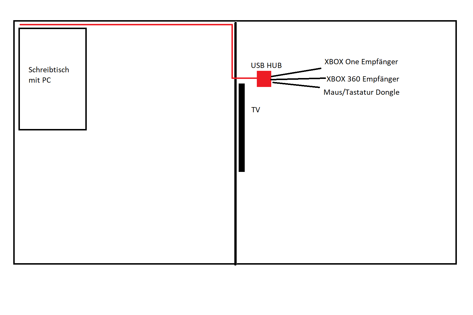

Ich habe mithilfe des Forums einen leistungsstarken Gaming-PC zusammengebaut. Dieser steht an meinem Schreibtisch im Arbeitszimmer. Im angrenzten Wohnzimmer hängt meint Fernseher, auf dem ich auch gerne mal von der Couch aus zocke und die Vorzüge von UHD genieße. Um das zu ermöglichen, habe ich ein Loch durch die Wand gebohrt und ein HDMI Kabel, zusammen mit einem USB 2.0 Kabel verlegt.
Jetzt habe ich ans Ende des USB Kabels einen 4er HUB gehängt, um dort Gamepad (Xbox One Wireless) und Empfänger für Maus/Tastatur anstecken zu können. Das klappt auch alles soweit wunderbar und ich hab dadurch aus dem Wohnzimmer heraus perfekten Zugriff auf meinen PC.
Jetzt wollte ich gerne meine Freundin ans Thema Gaming heran führen und mit ihr ein paar Multiplayer Spiele zocken. Dafür hab ich meinen alten Xbox 360 Controller rausgekramt und diesen Empfänger ebenfalls an den HUB angeschlossen. Nachdem ich den Treiber installiert habe, gehen grundsätzlich beide Gamepads, allerdings nicht zu 100%. Konkret heißt das, dass der XBox One Controller immer nach wenigen Minuten eine falsche Eingabe erhält. Der Charakter rennt dann immer konstant in dieselbe Richtung. Man kann dagegen auch nichts tun. Einen Workaround, den ich gefunden habe ist, das Spiel kurz zu pausieren, danach geht's wieder. Ihr könnt euch aber bestimmt vorstellen, dass das auf Dauer nervt das Spiel alle 1-2 Minuten pausieren zu müssen.

Verstehe noch nicht 100% wie du es nun angeschlossen hast.
Du hast 2 GamePads (Xbox 360 und One) ?
Du hast ein USB-Kabel direkt zum PC und im Wohnzimmer nen USB-HUB?
Was hindert dich nun dadran beide GamePads anzuklemmen?
Wenn du den "Wireless Adapter" von Microsoft nutzt, wird der XBox 360 Controller nicht richtig erkannt, bzw ist nicht kompatibel.
Hab mal versucht eine hoch professionelle Skizze zu erstellen.
Wie gesagt, grundsätzlich geht das, allerdings scheinen die Gamepads irgendwie zu interferieren.
EDIT: Ich nutze beide Wireless Adapter von Microsoft. Einmal den vom One Controller und den vom 360 Controller

Also einzeln funktionieren beide Controller Wireless, nur zusammen nicht?
Welche Empfänger nutzt du, die Originalen von MS?
Was für ein USB-Hub ist es? Aktiv?
Wäre ein zweites USB-Kabel eine Option?

Genau, zusammen scheint der ONE Controller ab und an mal nicht richtig zu wollen. Der 360 Controller macht keine Probleme.
Beide Empfänger sind original MS, der Hub ist passiv, hab mir aber mal einen aktiven ausgeliehen mit gleichen Ergebnis.
Zweites Kabel ist leider keine Option. Ich müsste durch ne 40cm Wand mit einem 22er Bohrer durch, das hat gerade so gereicht. Loch ist auch wieder zugespachtelt :/
Wie lange ist den das USB Kabel vom PC zum Hub, kommt das noch unter die 5m?
Der 360 Receiver geht ewig weit, kann mit meinem definitiv durch eine Wand durch spielen, evtl. also mal direkt am PC anschließen und ihn nur in die Richtung des Wohnzimmers legen?
Das Kabel ist 5m lang, was laut Google Recherche die maximale Länge über USB 2.0 ist.
Durch die Wand kann ich den Controller bei mir leider nicht verwenden.
