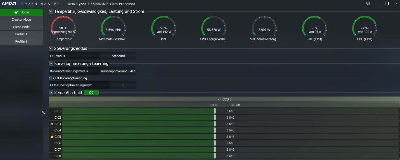

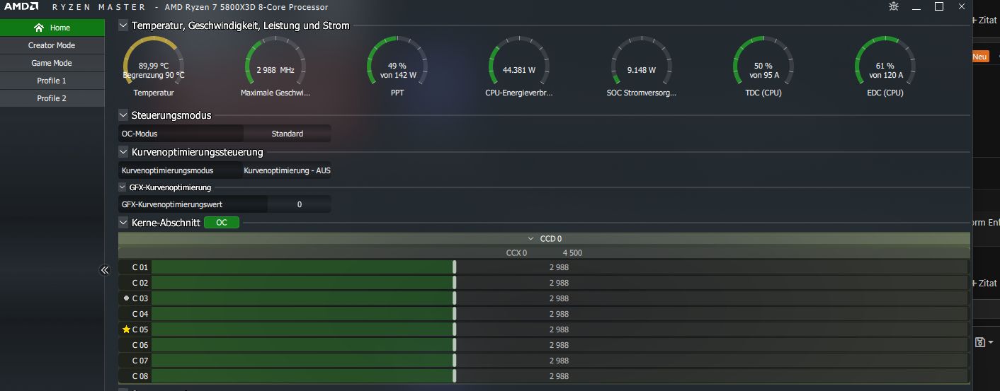

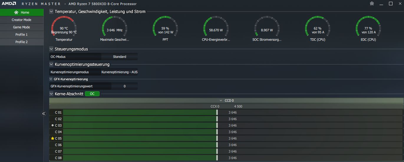

...Ich habe ein meinen Ryzen 5 2600 gegen einen Ryzen 7 5800X3D getauscht, komme aber mit dessen Temperatur langsam nicht mehr zurecht. Ich weiss die CPU wird ziemlich heiss, aber es kann nicht sein, dass unter Vollauslastung (Cinebench) sofort auf 90°C in den Begrenzer läuft, runtertaktet und dabei keine 60W aufnimmt. Auch der Takt läuft nur bei 3600MHz
Kann es sein, dass die CPU einfach eine Macke hat oder Temps falsch ausgelesen werden?
Obwohl 90°C angezeigt werden, bläst es über dem Radiator nicht mal warm raus.
