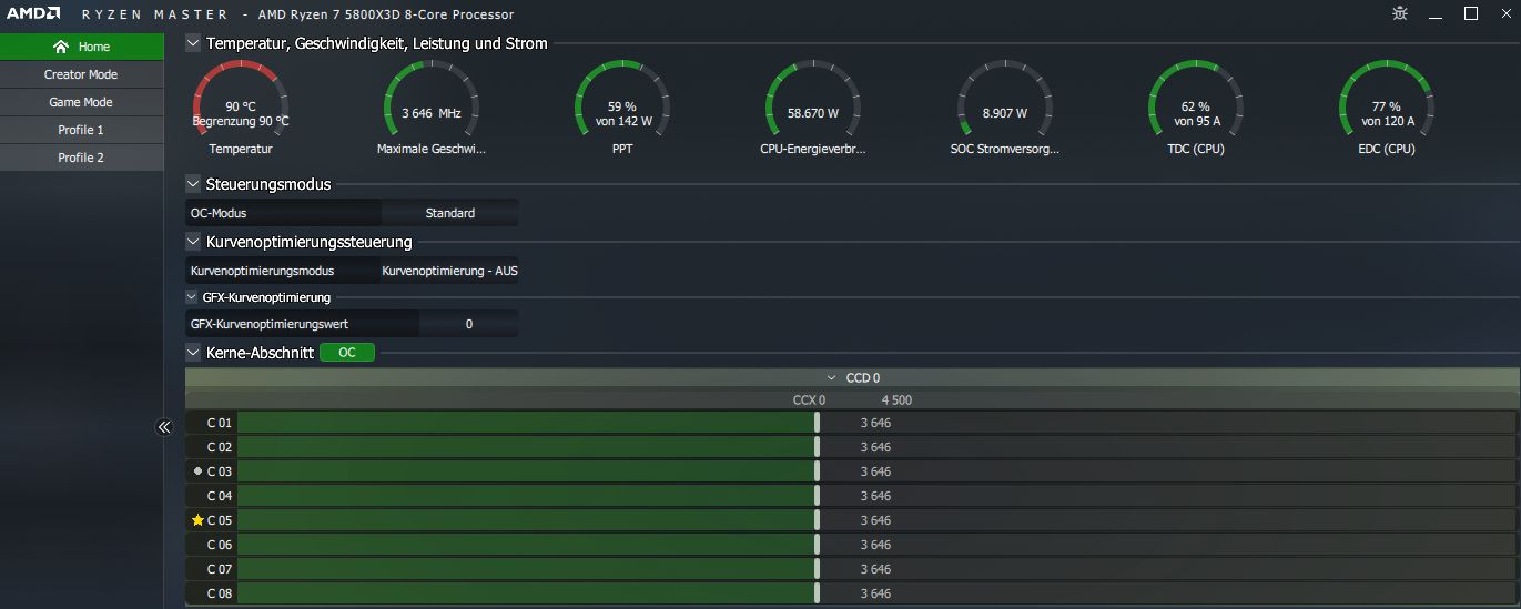

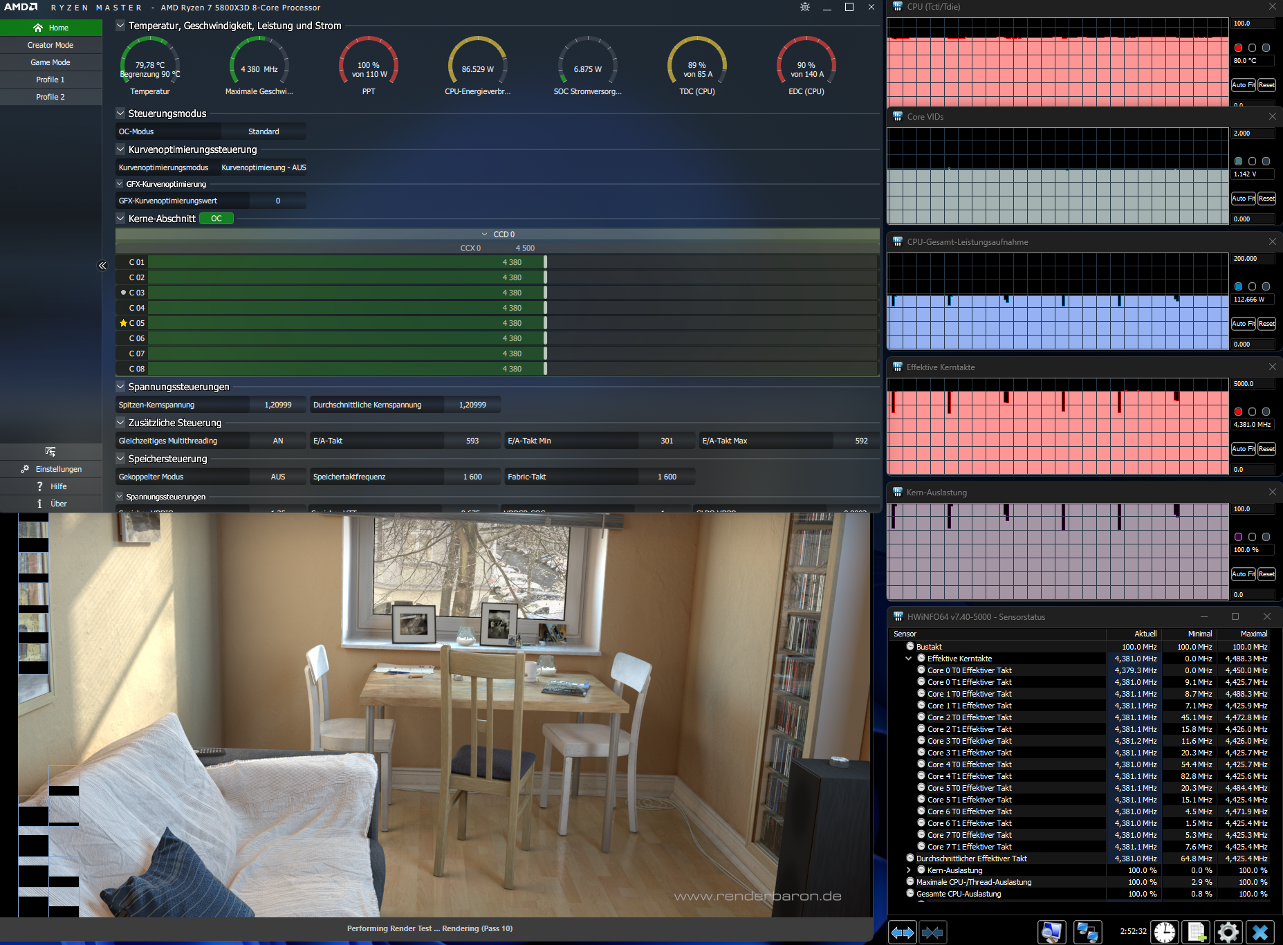

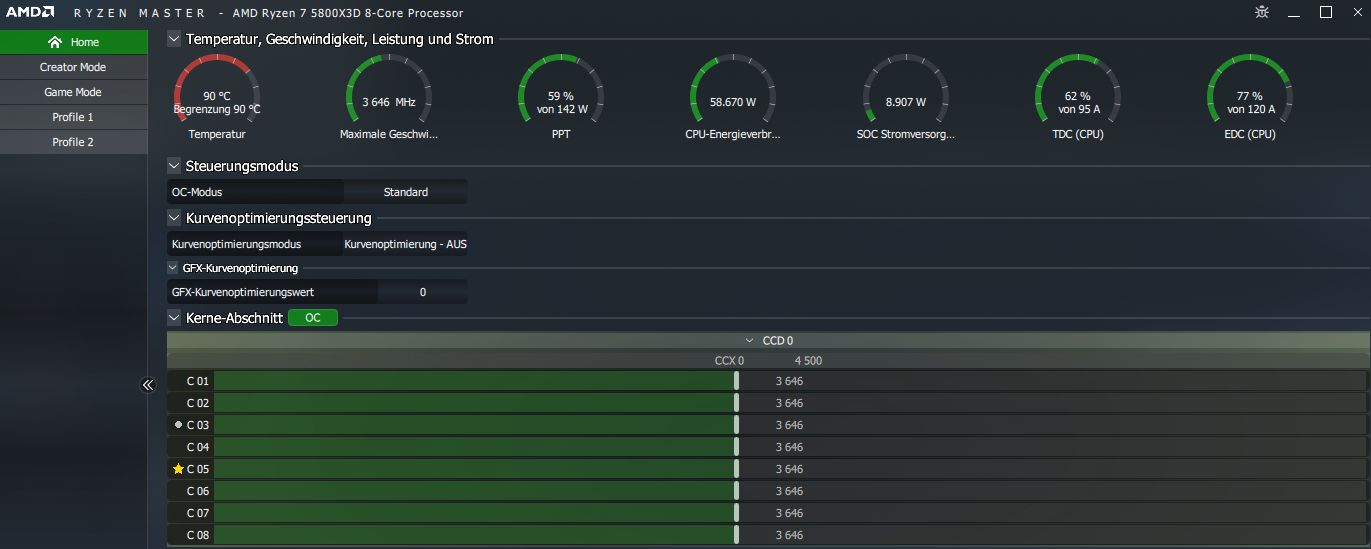

...Ich habe ein meinen Ryzen 5 2600 gegen einen Ryzen 7 5800X3D getauscht, komme aber mit dessen Temperatur langsam nicht mehr zurecht. Ich weiss die CPU wird ziemlich heiss, aber es kann nicht sein, dass unter Vollauslastung (Cinebench) sofort auf 90°C in den Begrenzer läuft, runtertaktet und dabei keine 60W aufnimmt. Auch der Takt läuft nur bei 3600MHz
Kann es sein, dass die CPU einfach eine Macke hat oder Temps falsch ausgelesen werden?
Obwohl 90°C angezeigt werden, bläst es über dem Radiator nicht mal warm raus.
...Bios rückgesetzt, alle Lüfter auf 100%, Spannung mit PBO2 reduziert

Es hat sich mittlerweile auch schon geklärt, dass es ein Problem mit der WaKü sein muss.

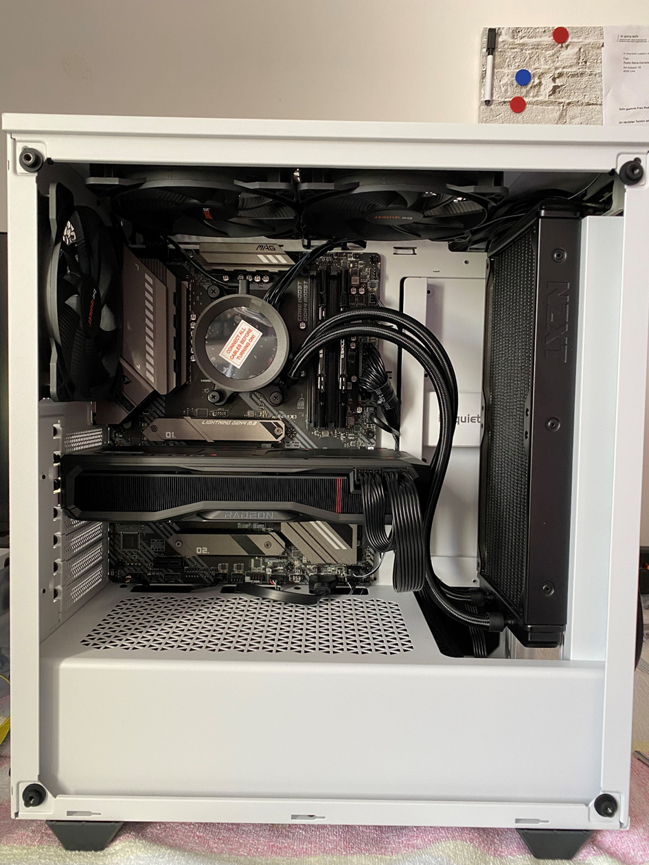

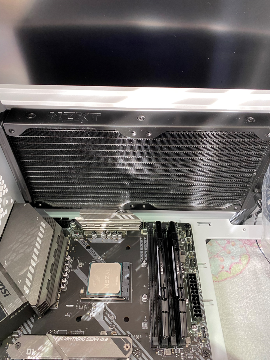

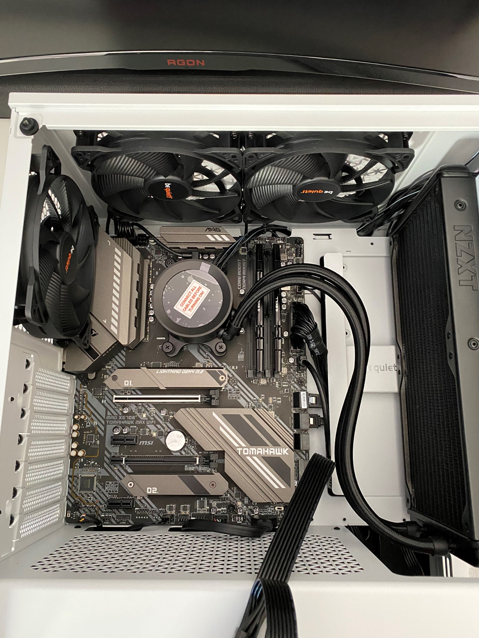

Muss hier mal kurz ein Update geben. Ich hab gestern die neuen Komponenten verbaut und natürlich funktionierte mal wieder nicht alles nach Plan 😉
Der Plan war erstmal den Radiator oben einzubauen, aber wie man sieht keine Chance in dem Gehäuse, in dem Fall wegen des Kühlkörpers, ansonsten wäre es „vielleicht“ sogar möglich gewesen.
Gut man muss auch zugeben, das DX500 ist nur für max. 240mm oben spezifiziert, also muss der nach vorne.
Zu dem Zeitpunkt ist mir der Fehler noch nicht aufgefallen, wer findet ihn?
Dazu aber später mehr xD

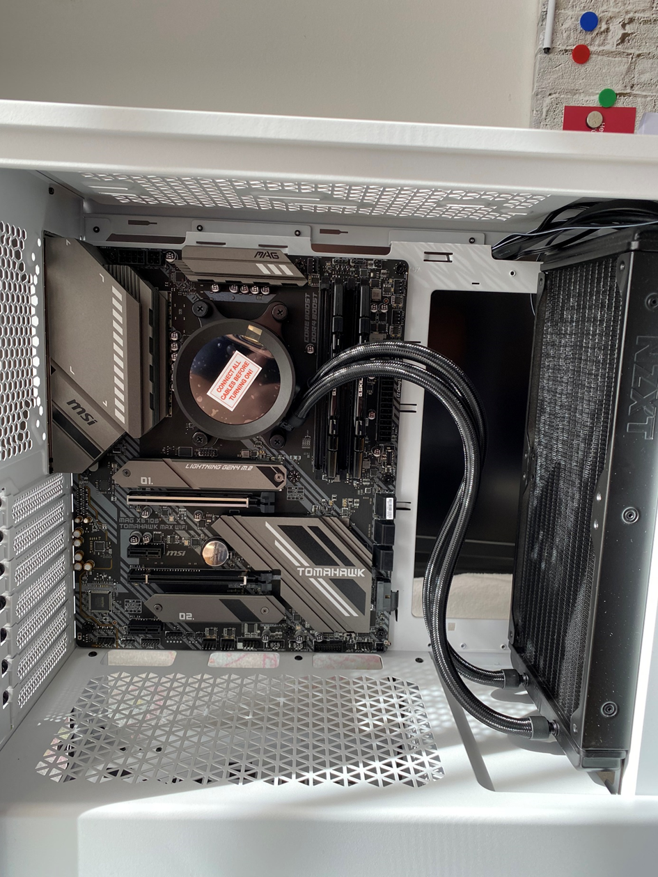

Also erst mal weiter mit Lüftereinbau und Verkabelung. Die Sache mit den Kabeln nach hinten durch diesen kleinen Spalt ist gar nicht so einfach. Vor allem mit dem dicken Kabel, das muss man echt ziemlich eng um die Ecke biegen. Ich hatte ja erst alle Kabel nach hinten geführt und dann die Platte (wo man hinten und vorne SSD montieren kann) wieder eingebaut. Das war etwas Gefummel, da gibt es bestimmt bessere Lösungen.
Jetzt noch die 7900XT rein und der erste Start ist nicht mehr weit.

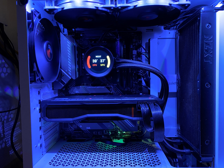

Letzter Check, alles gut und Feuer frei….ich hab jetzt kein Foto gemacht, aber jaaaaa nach 2 Minuten wieder ausgeschaltet und geärgert. Der Pumpenkopf war etwas verdreht und die Anzeige daher schräg. Die Z63 war wohl schon mal ausgeliefert zuvor (weiss ich auch, weil 2 Säckchen mit den Schrauben schon aufgerissen waren) und derjenige hatte die Montageplatte falsch aufgesteckt. Ich musste die natürlich runtermachen und die andere für AM4 drauf und hatte das 1:1 gemacht, damit es dann auch passt….naja wenn man es weiss, sieht man auch gleich an den Schlauchanschlüssen, dass es nicht gerade ist. Asche auf mein Haupt!
Also schnell umgebaut, dann sah das schon besser aus.

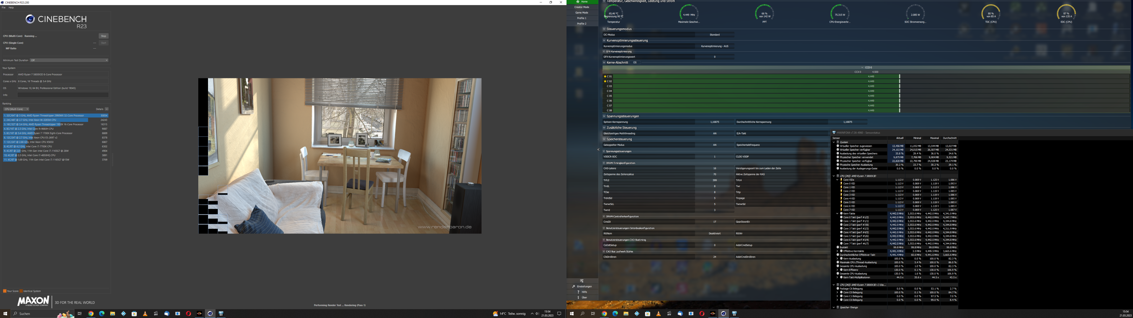

Ich hatte noch keine Zeit großartig was einzustellen, aber zumindest Stock sieht das jetzt schon besser aus mit dem Prozessor. Lüfterkurve angepasst, ist kaum was zu hören bis 80°C CPU Temp und wärmer wird die jetzt auch nicht unter Cinebench (und läuft auch stabil mit 4,3GHz dort).

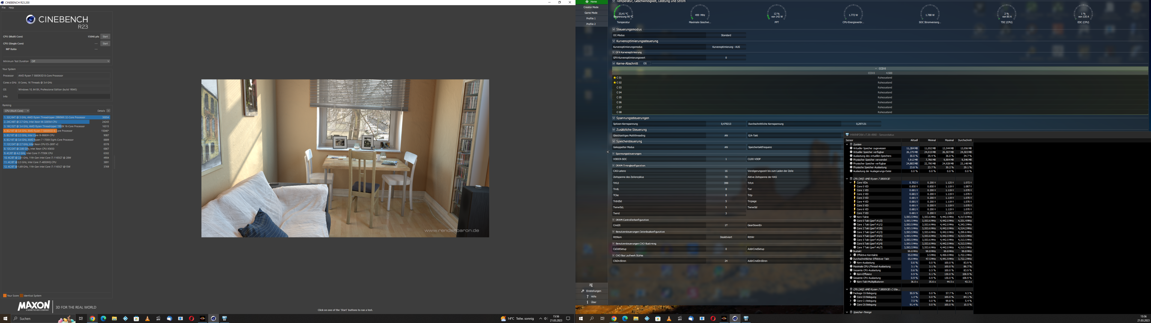

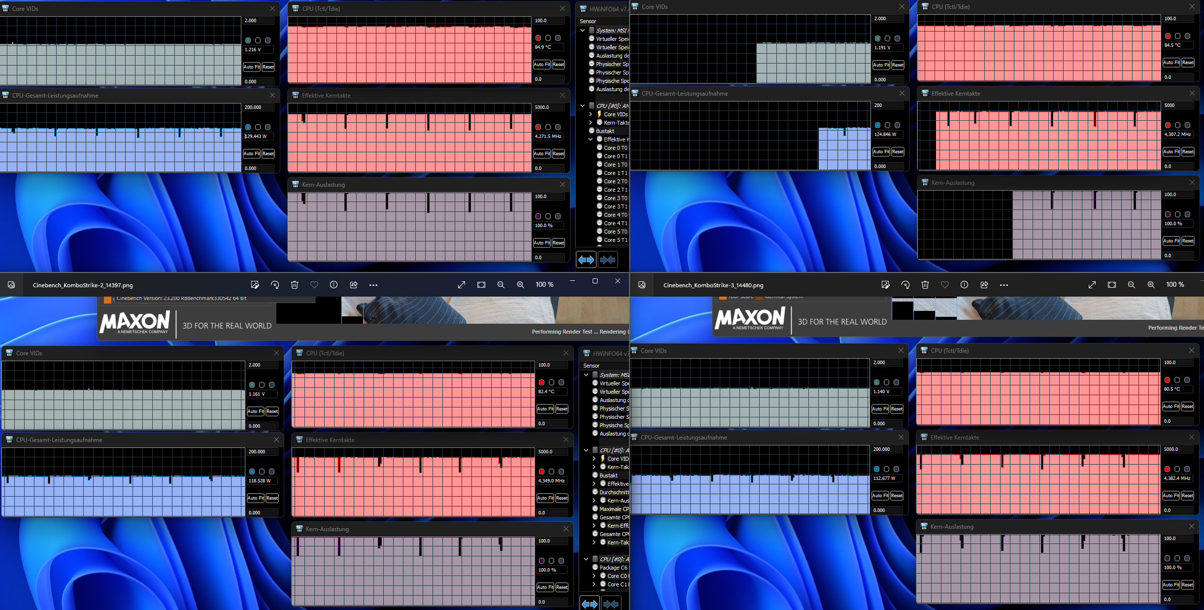

Ich hab mal ohne weiteres Finetuning mit Stock, Kombo Strike 1, 2 und 3 getestet.
Das sind jeweils 9 Minuten Cinebench, Stock zu KS1 ist nicht der große Unterschied, bei KS2 und KS3 sieht das schon besser aus. Lässt sich aber bestimmt noch weiter optimieren.

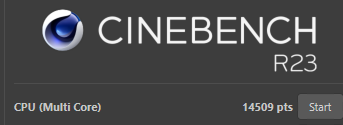

Ach ja, das sind die zugehörigen Scores:

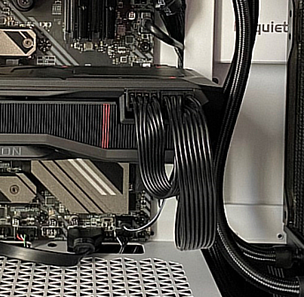

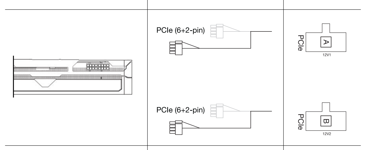

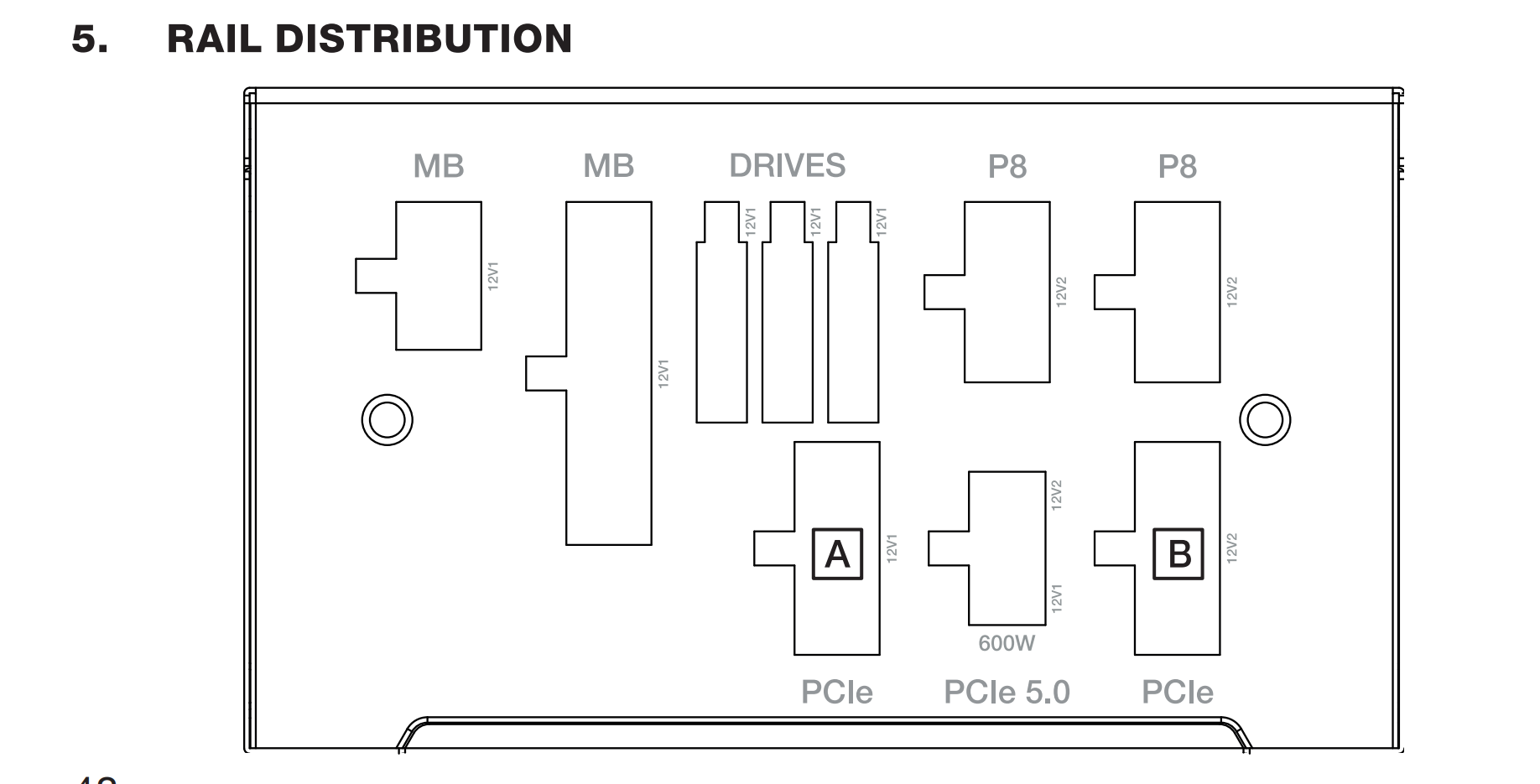

Hier ist auch ein Fehler den viele machen.
IMMER 2 Kabel vom NT zur GPU.
In den Handbüchern der NT, die die ja alle immer lesen, steht meistens die genaue Anschlussbelegung dabei.
Wenn das dein NT sein sollte dann so anschließen.
Reaktionen: Tanzmusikus
Danke für den Hinweis, das wusste ich wirklich nicht und natürlich hab ich das NICHT gelesen xD

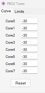

Eine Frage hätte ich noch zum PBO2 Tuner, hier kann ich ja die Curve Werte eintragen.
Wenn ich hier überall -30 habe, ist es dann das gleiche wie KomboStrike 3 im Bios, oder macht das Bios da auch noch was anderes?

Ich persöhnlich würde den Radiator andersherrum einbauen,Schläuche nach oben und den Kühler auch,sonnst sieht es schon ganz gut aus.

Nach etwas Feintuning sieht das schon mal ganz gut aus.
Bleibt im Cinebench unter 80°C wobei von der Z63 nichts zu hören ist.
Leistungsaufnahme bei max. 110W und alle Kerne auf -30
Score sollte wohl auch passen, keine Ahnung ob da überhaupt viel mehr geht.
Der Radiator passt nicht nach oben und bei Montage vorne ist es am besten wenn die Schläuche unten sind.
Einziger Unterschied zwischen meiner Variante und der Montage am Deckel ist die bessere Kühlung von CPU (meine Variante) oder Grafikkarte (Radiator oben).
Eigentlich nicht,Schläuche sollten bei deiner Variante nach oben.Auch und gerade bei der Pumpe.
Aber jeder wie er mag.
Ja Kombostrike macht das selbe wie der PBO2 Tuner.
Aua, wer bei senkrechtem Einbau die Schläuche nach oben verlegt, der kann Probleme bekommen.
Siehe Video(s) in Beitrag #973.
@MagicKalen hat es richtig gemacht: 1. oben probiert, 2. senkrecht vorn mit Schläuchen nach unten.
Nur die Lüfter ... fehlen noch ... ;)
