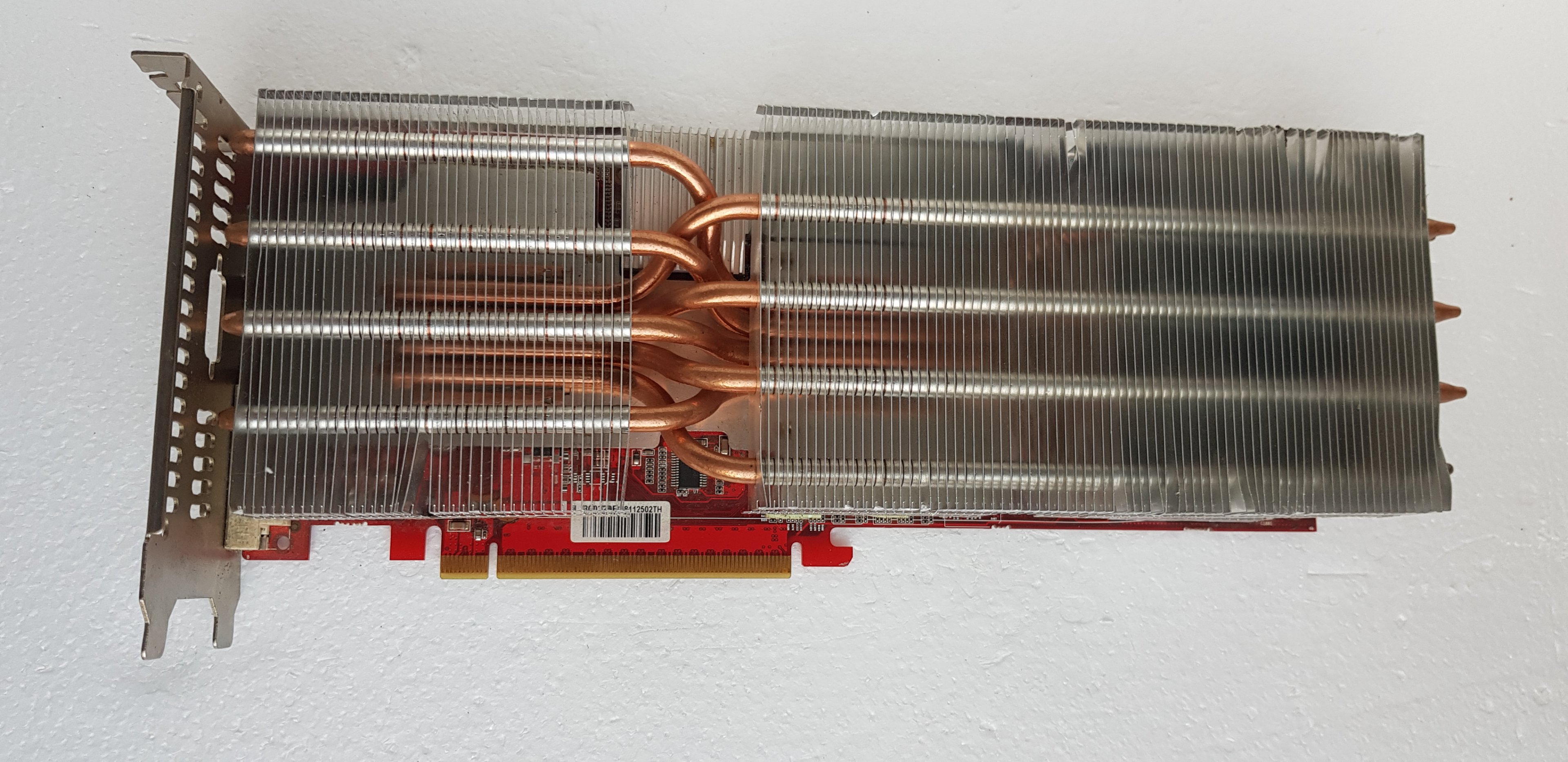

Besser ja, notwendig nein, würde ich sagen. Die Pipes übertagen die Wärme auch untereinander und die Verteilung sollte jetzt nicht viel schlechter sein, als wenn man noch einen zusätzlichen Heatspreader benutzt.
Sieht nicht wirklich durchdacht aus, tut aber seinen Job. Die Karte erreicht kaum 60°C unter Last und die Lüfter sind unhörbar.
Das Speicherthema hatten wir schonmal, es gibt halt Chips bei denen es nicht notwendig ist. Das kann von Generation zu Generation und sogar von einem Hersteller zum anderen variieren. Schaden kann es natürlich nie.
Nur, entweder richtig machen oder ganz lassen
Und nicht so ne Krankheit fabrizieren wie diese Frontplate bei der 1070. "Joa, wir kühlen diese drei Chips komplett, und diese gar nicht, und diese rechts kriegen ein Wärmeleitpad was exakt 25% der Oberfläche abdeckt..."

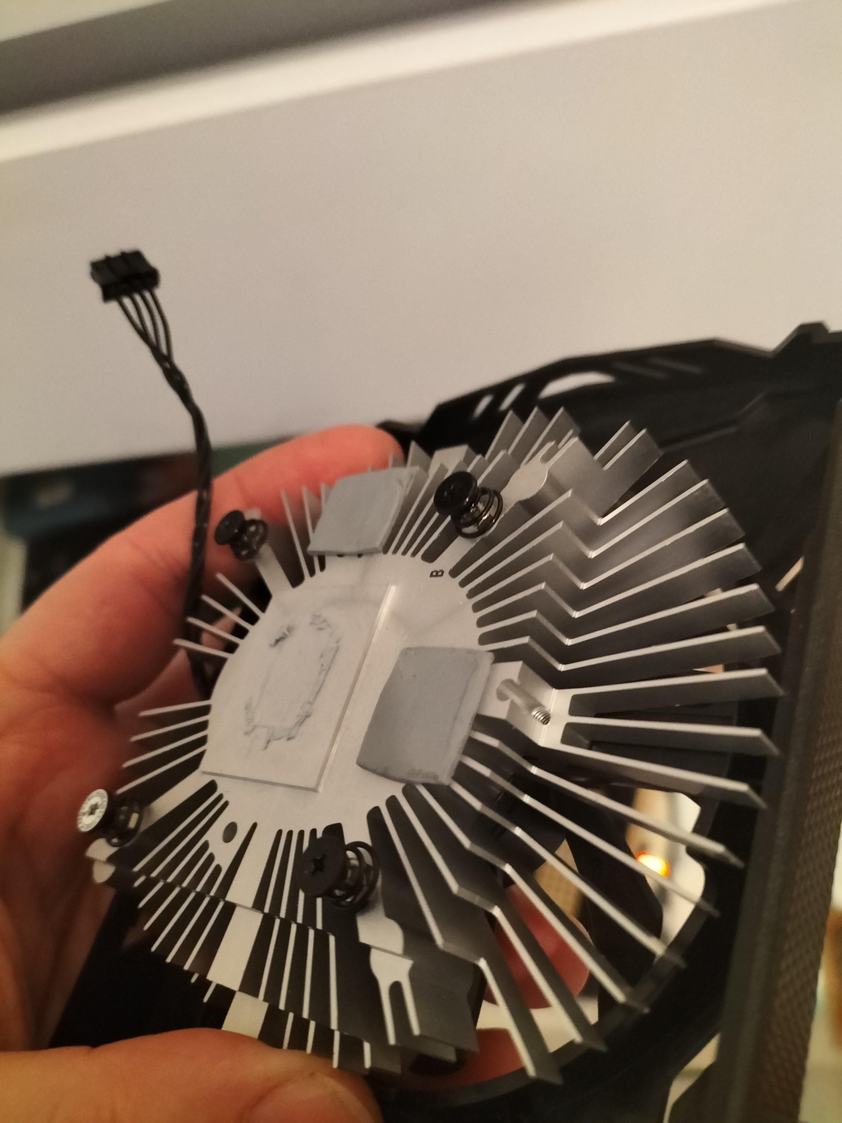

@andi_sco Oof, das ist auch nicht gerade geil gemacht. Dürfte bei "Low End" aber auch nicht weiter ins Gewicht fallen. Was sagen denn die Temperaturen auf der Kartenrückseite?

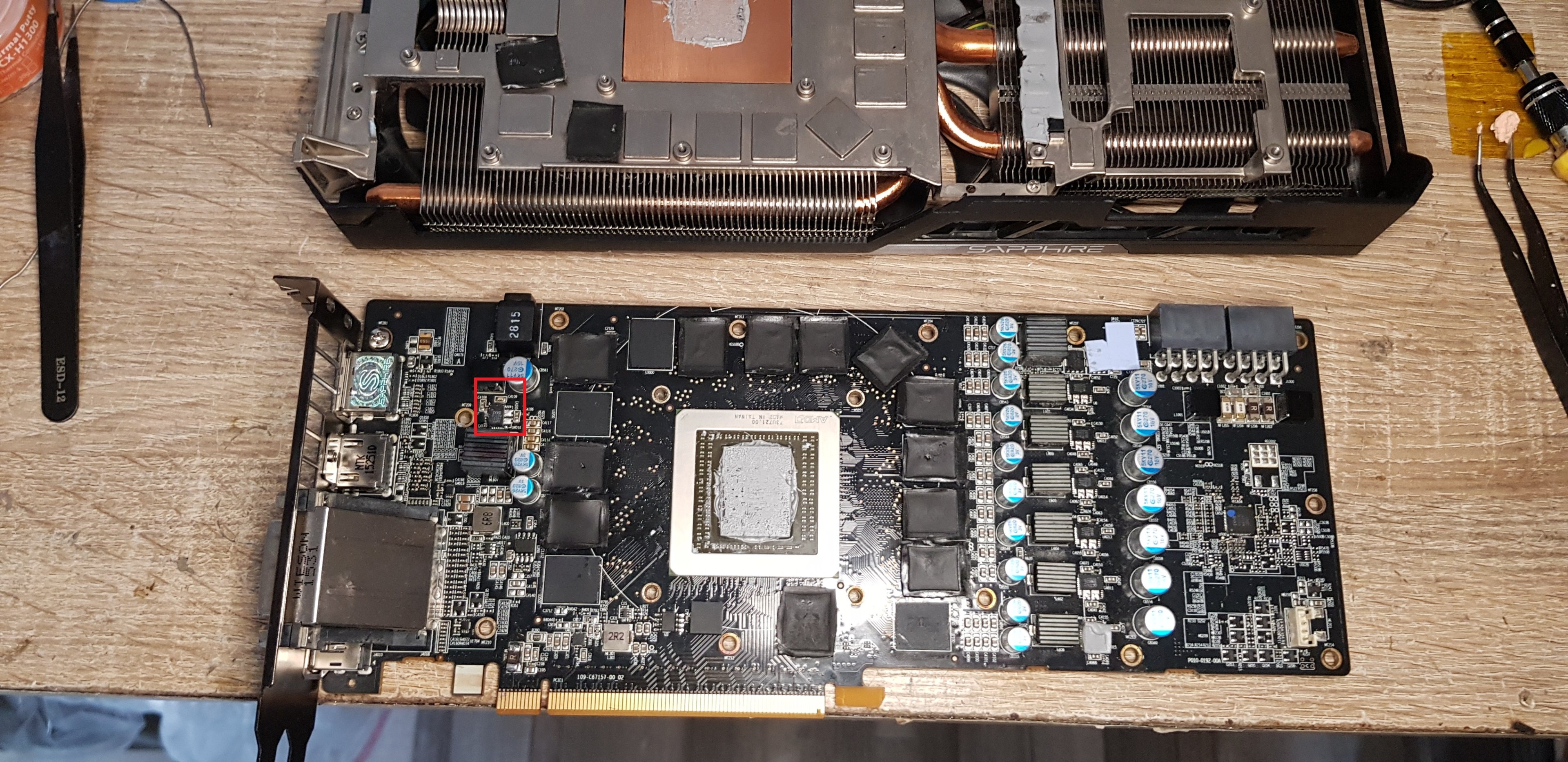

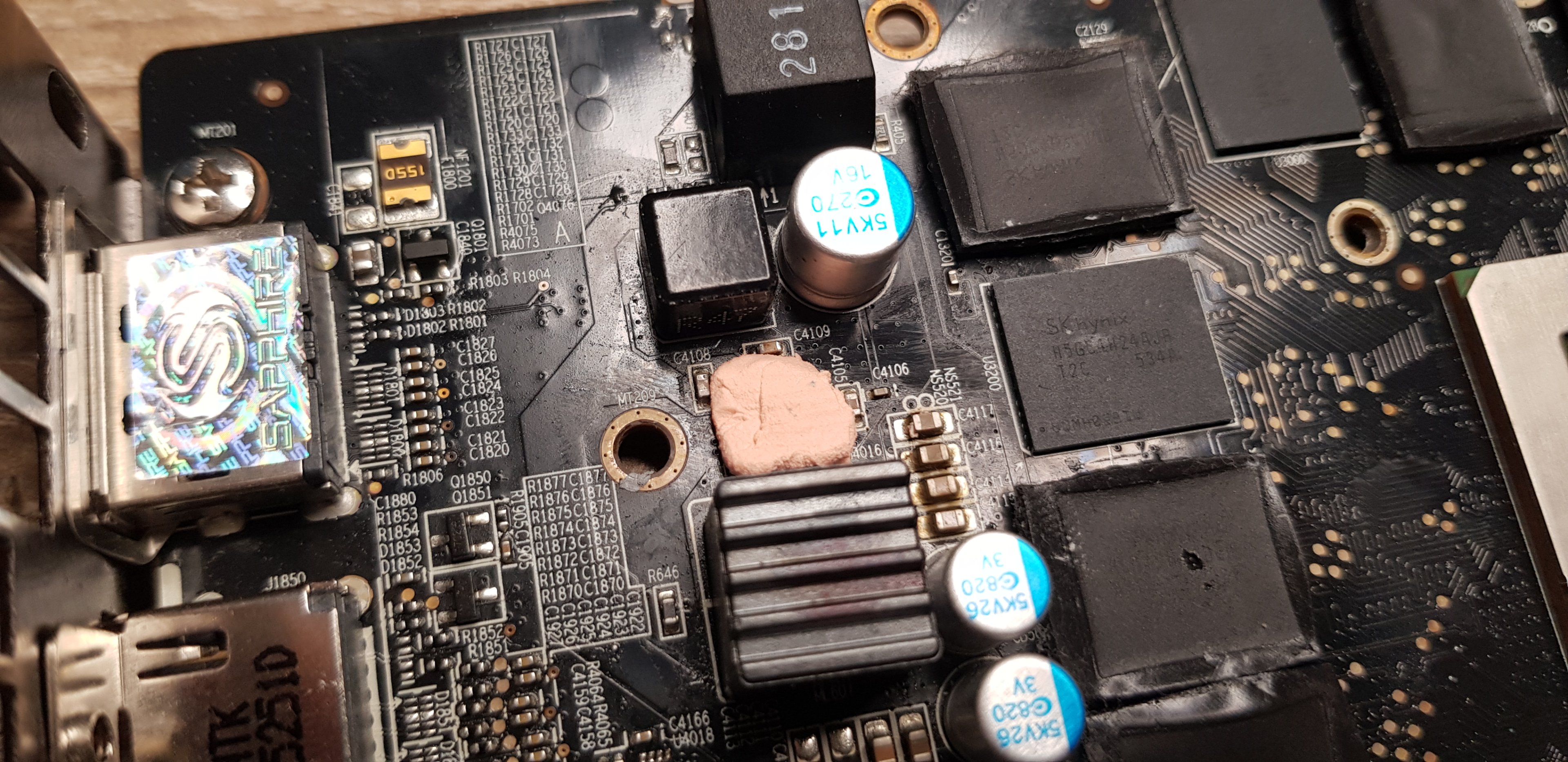

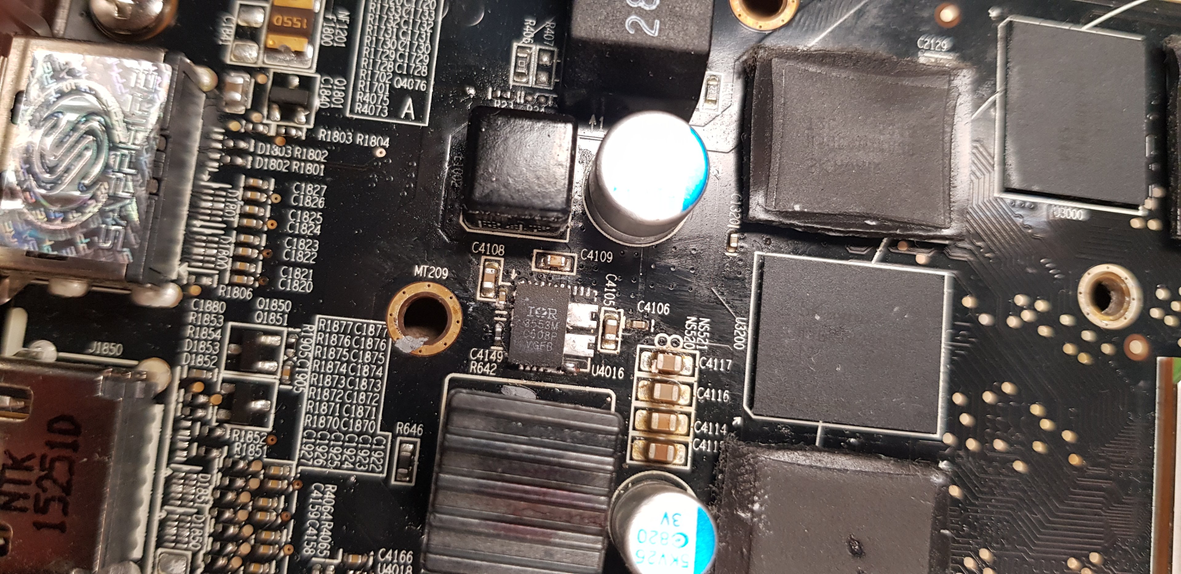

Ich hab das Putty mal auf meine R9 390 geschmiert. Bei den Sapphire Karten geht immer die Power Stage für den IMC hoch. Zu klein dimensioniert oder thermisches Problem? Wahrscheinlich beides - da das erst nach ein paar Jahren passiert, würde ich es mal auf bröselig werdende WL-Pads schieben.
Normalerweise geht der IMC dabei mit drauf. Meine Karte hats zum Glück überlebt. Hier der gewechselte DrMos.

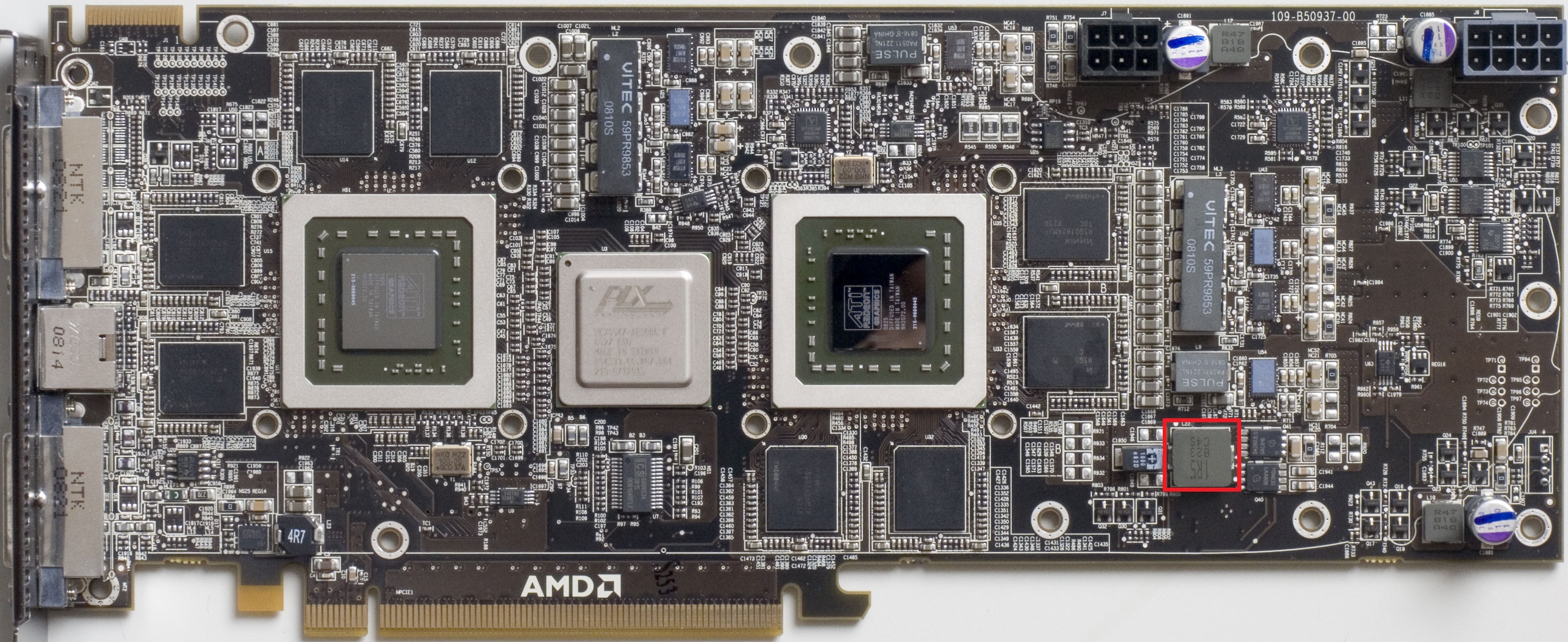

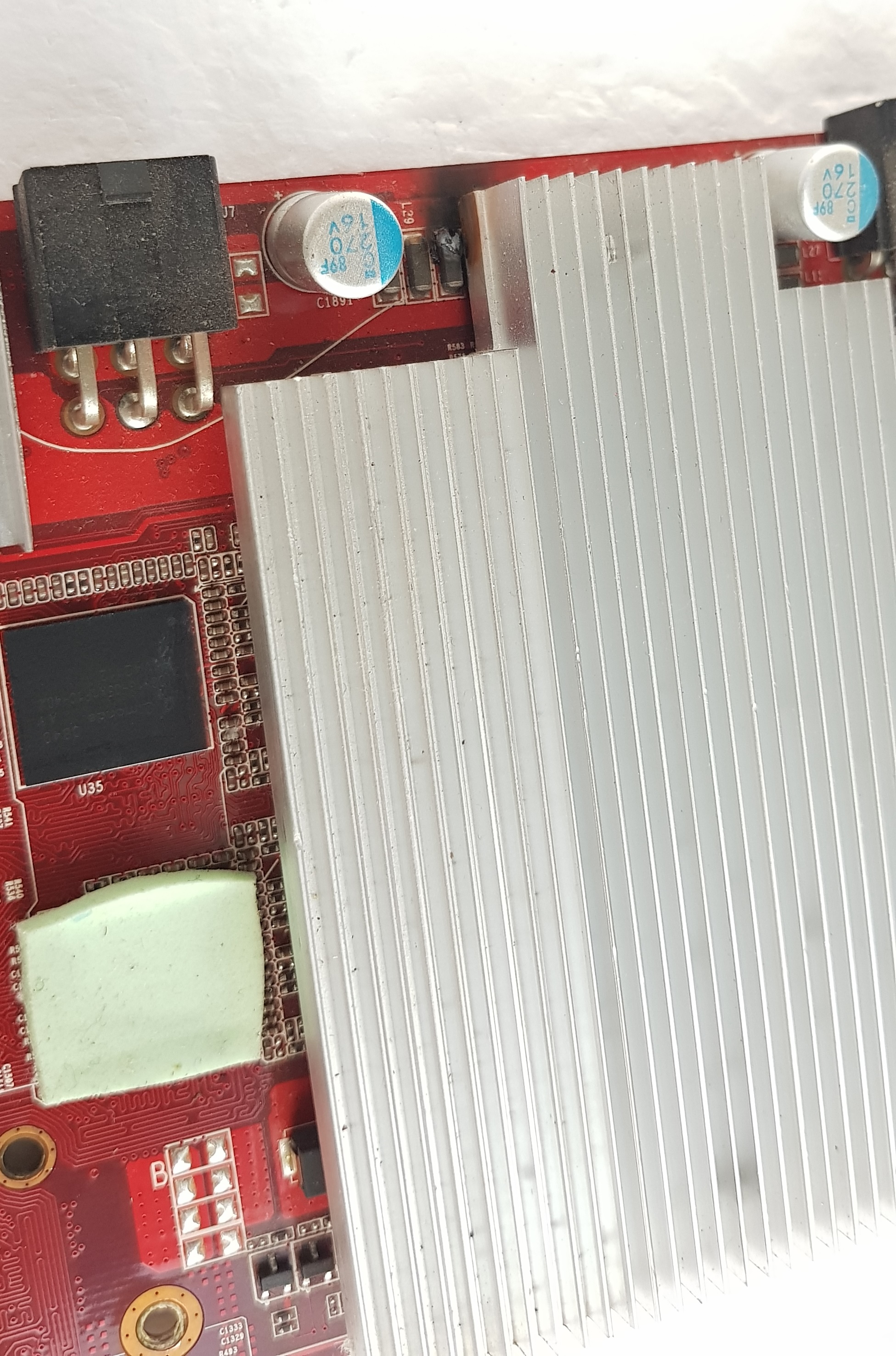

Hier noch ein Übersichtsbild, wo der Mosfet sitzt. Weil die Frage kam: Falls noch einer so ne Karte in seinem Familien-, Freundes-, oder wie auch immer geartetem Dunstkreis rumoxidieren hat, gerne mal neues Pad draufmachen

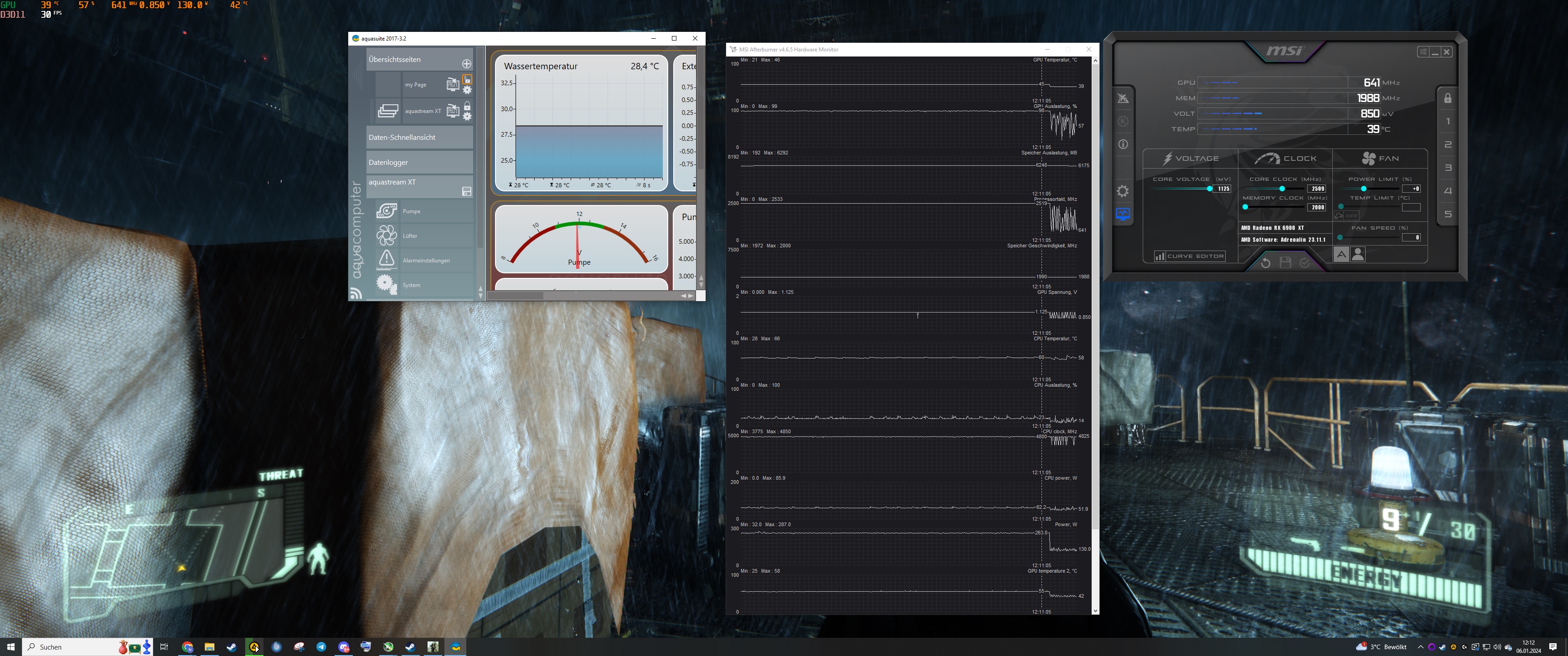

Nachtrag zu den Temps von der 6900XT unter Last mit warmem Wasser, Punktlandung würde ich sagen:

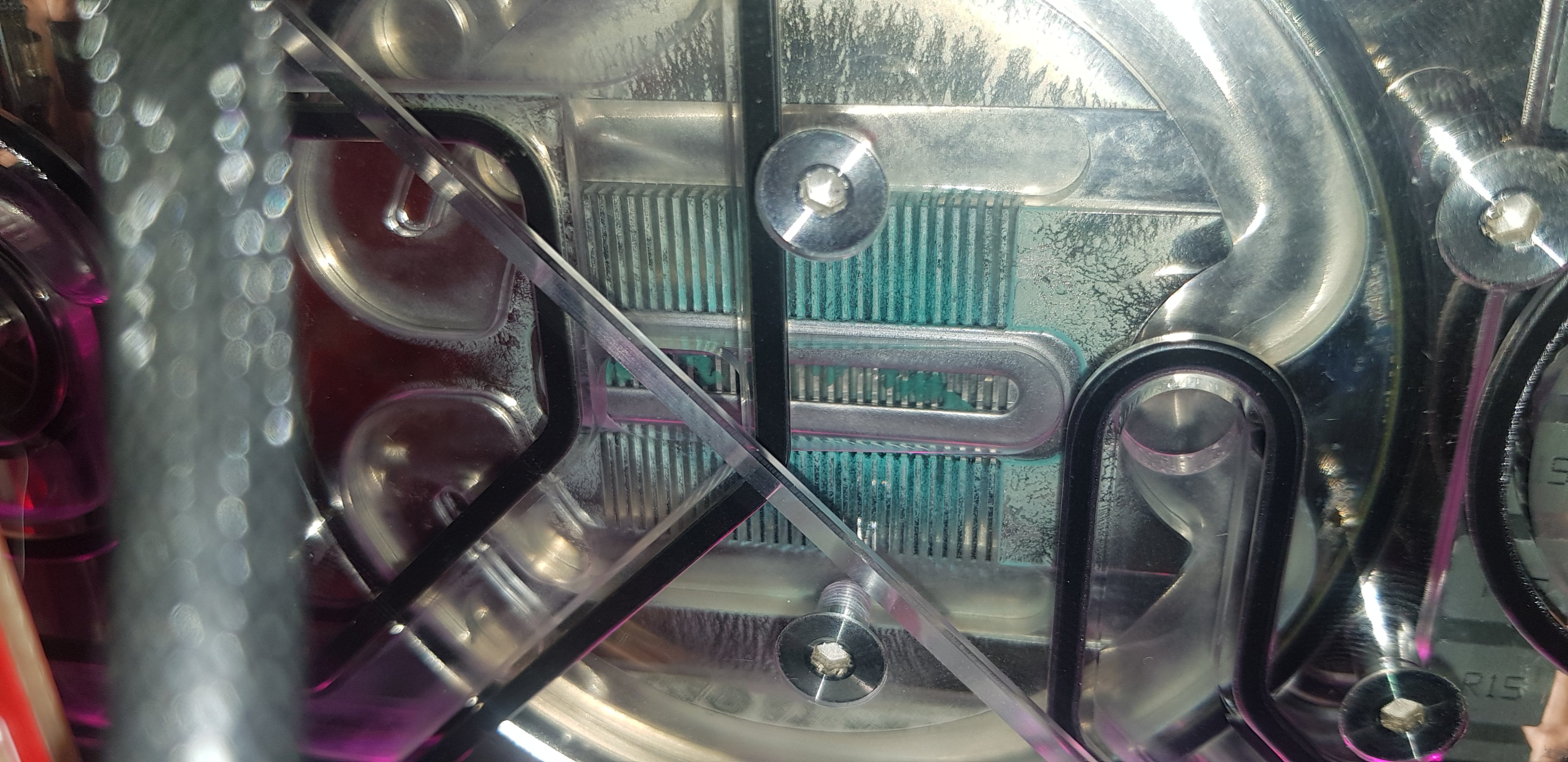

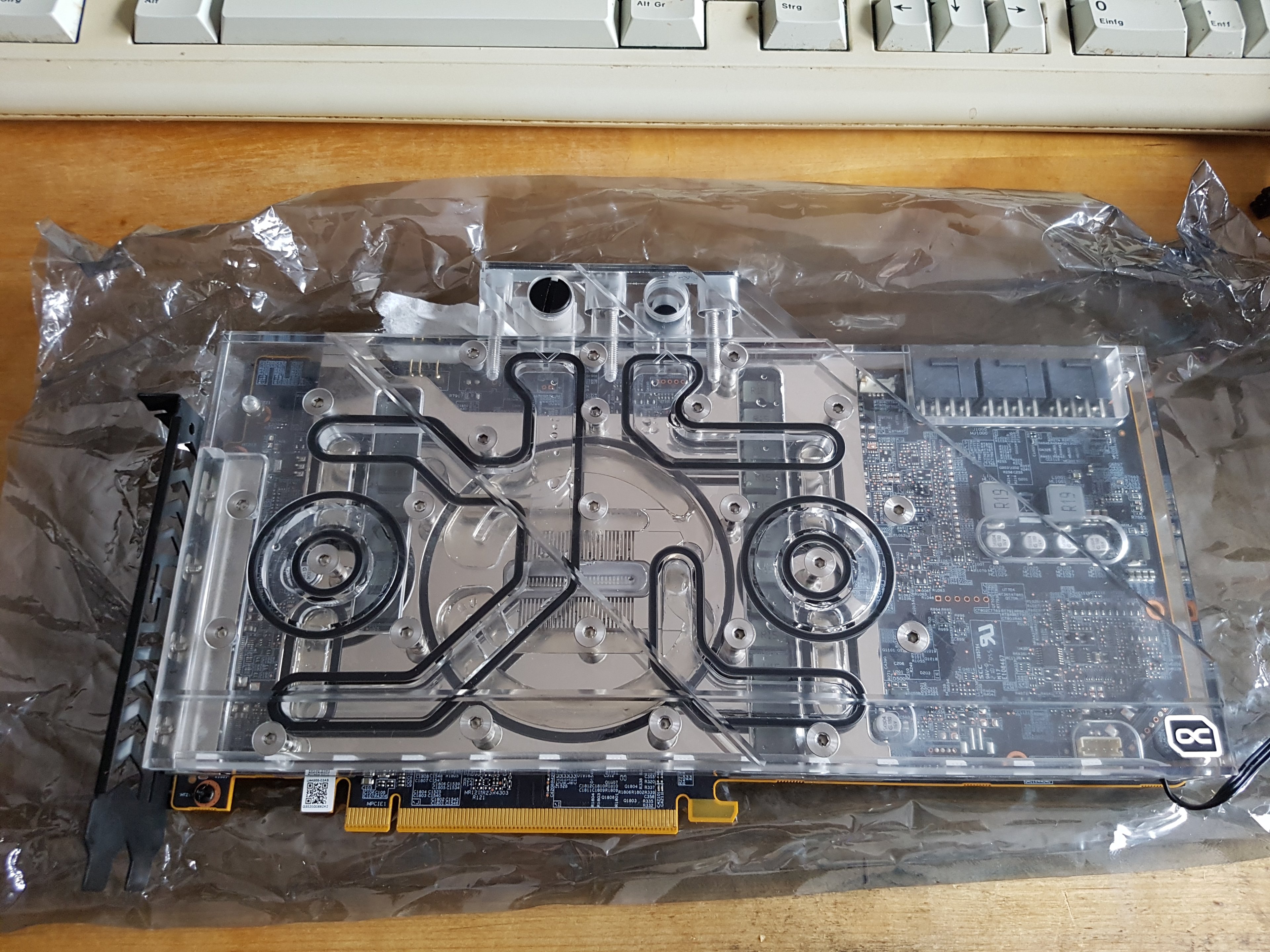

Kleiner Nachtrag zu dem Putty:
Ich hatte den Kühler jetzt noch zweimal von meiner 6900XT ab, weil ich meinen Wakü-Kreislauf gereinigt und erneuert habe. Das Putty lässt sich super wiederverwenden und macht weiterhin einen guten Eindruck.
Und das lustige: Sogar das Spulenfiepen ist meiner Karte ist deutlich weniger geworden. Das war vorher richtig schlimm. Die 6900XT war meine lauteste seit einer HD6990, und sie hat nicht mal nen Lüfter.
Das liegt daran, dass die Wärmeleitpads schon recht hart geworden waren, und die Schwingungen der Spannungswandler 1:1 an den Kühler weitergegeben haben. Das Putty ist dagegen eher "cremig" von der Konsistenz und wirkt somit entkoppelnd für das Spulenfiepen.
Echt, ich war kurz davor, mit Sekundenkleber an die Spulen zu gehen. So klang es vorher:
Der komplette Kreislauf ist einmal auseinandergenommen worden (also jeder Kühler, jede Dichtung und jede Schraube), um an den ganzen Dreck zu kommen. Der Mora 2 Pro wurde zum ersten Mal nach 14 Jahren täglichen Gebrauchs wirklich gründlich gereinigt. Viermal mit Cilit Bang gespült, bist keine grüne Brühe mehr rauskam.
Zusätzlich habe ich noch ein Filterelement eingebaut (das bis jetzt frei von Schmodder ist, klopf auf Holz).
Der Durchfluss mit zwei Pumpen ist jetzt echt heftig. Gerade läuft 3D Mark Stresstest mit 40°C GPU im Hintergrund (25° Wasser). 15K Delta zwischen Wassertemperatur und GPU Temperatur können sich mehr als sehen lassen. Hotspot hat noch einmal weitere 15K zur GPU, also ca. 55°C.

Bei einem Kühler mit Kupferrohren, oder anderem Bauteil mit nicht oberflächenbehandeltem Kupfer, nicht unbedingt die Beste Idee.Masterchief79 schrieb:Viermal mit Cilit Bang gespült, bist keine grüne Brühe mehr rauskam
Die Patina passiviert das Kupferrohr. Wo die jetzt (teilweise) entfernt wurde, wird die sich wieder neu bilden. Irgendwann ist aber kein Kupfer mehr da und das Wasser im Kreislauf denkt sich "Wieso muss ich weiter durch den Radiator, durch den Lochfraß im Rohr nach außen ist ja viel einfacher".
Bei dem Kühler (sieht nach vernickeltem Kupfer aus) der Karte ist das was anderes. Da sollte man nur schauen, dass man keine zu aggressiven Reiniger nimmt, welche Gummi- oder Kunststoffteile angreifen.

Jo, da gehen die Meinungen auseinander. Ich hab mich aber vorher ausführlich im HWLuxx belesen und Cilit Bang wurde allgemein für Radi Reinigung empfohlen. Das grüne Zeug hat mir halt die Kühler verstopft, also das musste raus.
Ich hab den Kreislauf jetzt mit DP Ultra gefüllt, was mit Korrosionsschutz usw. echt gut funktionieren soll. Vorher hatte ich nur destilliertes Wasser ohne Zusätze drin. Bin mal gespannt wie der Kreislauf in ein paar Monaten aussieht.
