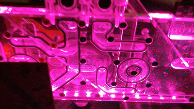

Bisschen Wakü Trivia: Ich konnte in meinem Kreislauf immer noch mehr Durchfluss gebrauchen, weil ich enge Finnen bei CPU und GPU Kühlerkörper, sowie einen großen Mora, Schnellverschlüsse und Filter im Kreislauf habe. Die Schnellverschlüsse habe ich jetzt rausgeschmissen und eine zweite Pumpe eingebaut (die hatte ich übrig, also might as well). Jetzt werkeln eine Aquastream XT Ultra und eine Laing zusammen.
Nur mit der Aquastream war es deutlich zu wenig Power, da kletterten die GPU Temps auch schonmal auf 60°C GPU und 80°C Hotspot.
Durchfluss mit zwei Pumpen:
Erster kleiner Temp Test (danach verfing sich eine Luftblase im GPU Kühler ^^)
41°C GPU Temp bei 320-330W Leistungsaufnahme können sich echt sehen lassen.
Natürlich ist das Wasser auch noch eiskalt. Das steigt so auf ca. 27-28°C mit meinem Setup. Trotzdem bleibt man dann unter 50°C GPU, und wenn man nicht gerade Fire Strike laufen lässt, zieht die Karte nur um die 250W mit den Settings. So um die 45° Last wären traumhaft, schauen wir mal.

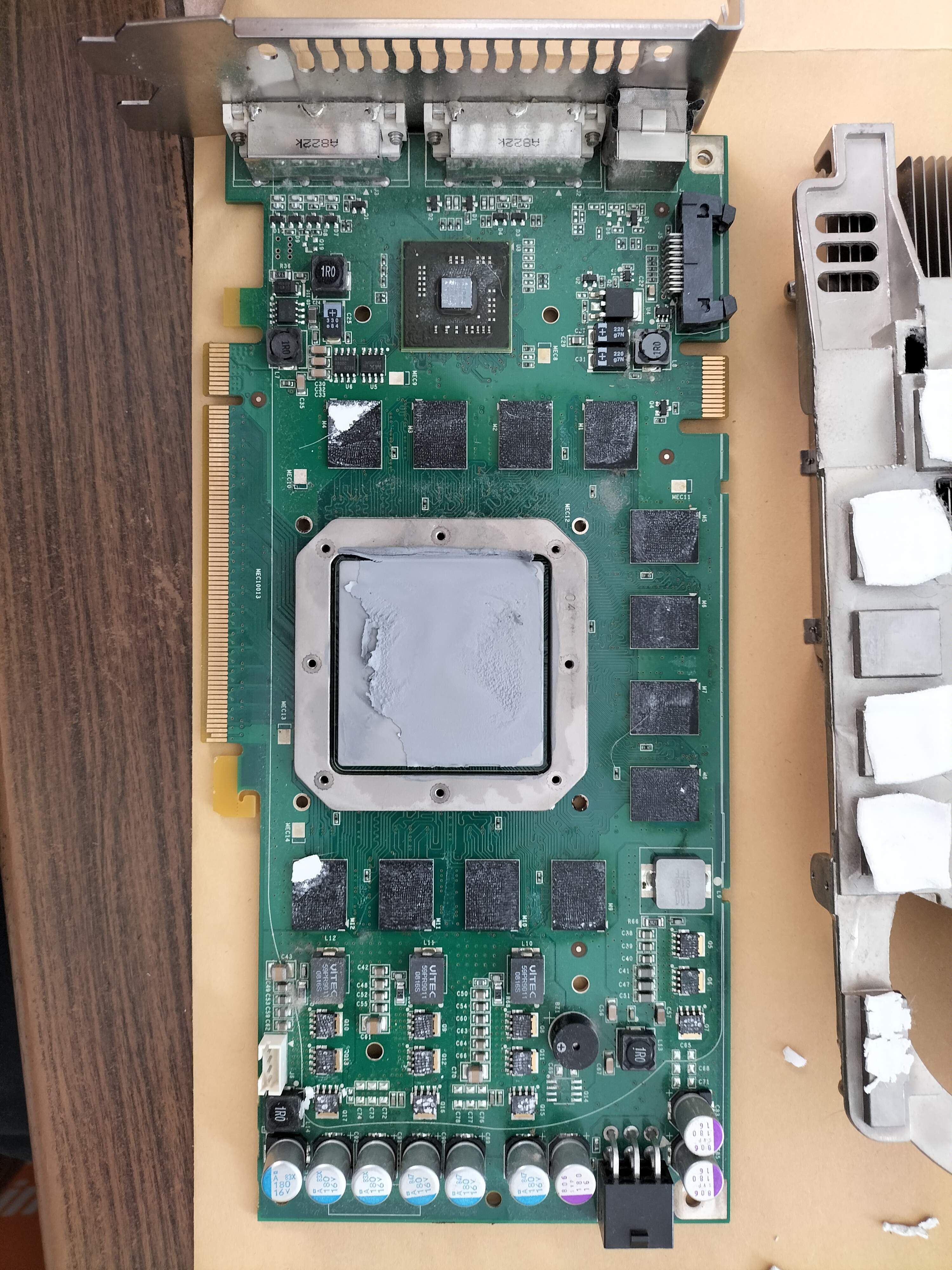

GTX 1070 Reflow

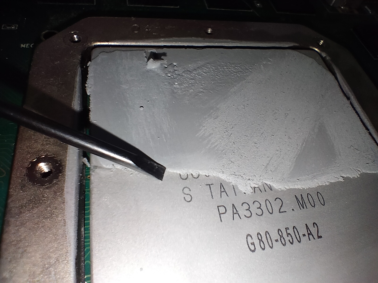

Nichts besonderes, nur eine 1070 Strix, die ich für einen guten Preis bei Kleinanzeigen gekauft habe. Diagnose: Kein Bild. Das passiert bei 1000er-Karten immer schnell, wenn irgendwo auch nur der kleinste Speicherfehler ist.
Konnte das dann auch recht schnell bestätigen:
Lustige "Frontplate" haben die da verbaut. :freak:
Kühler war übrigens noch versiegelt, die Paste also original? Asus, are you okay?
Fehler auf B1, also vom PCI-E Slot rechts angefangen und gegen den Uhrzeigersinn gezählt: A1->A0->B1. Der Chip, der hier als "M6" markiert ist.
Joa, einmal Reflow auf den Schinken, wieder zusammengebaut und die Karte läuft wieder. Ist zwar kein so großer Fang wie manche auf Kleinanzeigen hin und wieder machen, aber war unkompliziert und schnell erledigt, ick freu mir.

Asus, bitte was? :freak:
Da bekommt man ja die Vibes wie bei der GTX580. Klick, Bild von den Russen, Speicher ohne Kühlkörper.
Und zweitens, wenn man den Kühlkörper von einer Karte für einen großen Chip nimmt, ist es vielleicht besser, eine Platte anzulöten, um die Wärme auf die Wärmerohre besser zu verteilen?
NiXoN schrieb:
hatte das nicht ASUS damals als DirectCU bezeichnet?
DirectCU, wie der Name schon sagt, direkter Kontakt der Heatpipes(Kupfer) mit der GPU ;)
