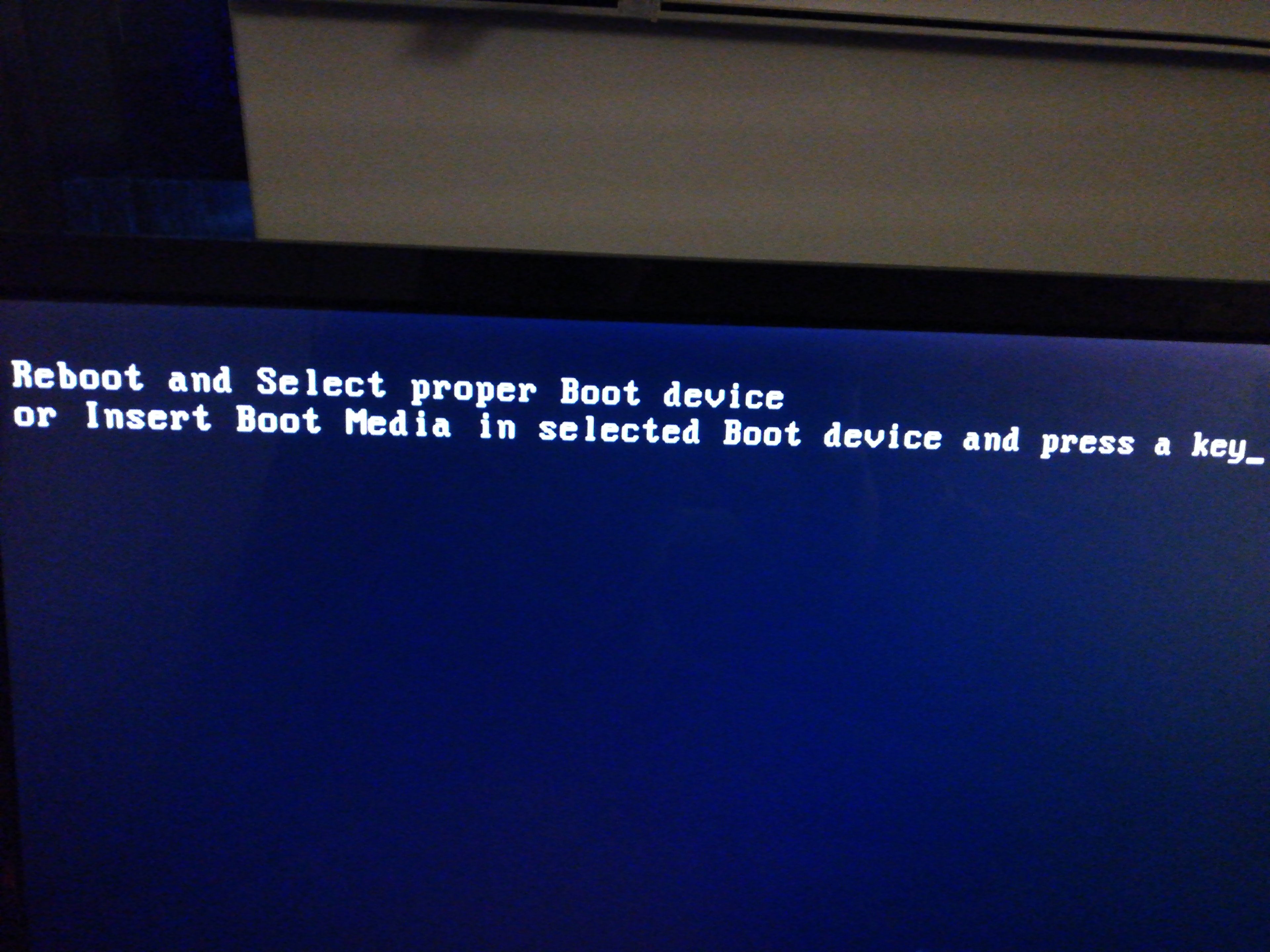

Aus irgendeinem Grund ist mein PC vor paar Tagen irgendwie anders aufgestartet. Dann hiess es Ich muss in neu booten. Dann habe ich mir ein paar Tutorials angeschaut. Aber bei mir kommt immer wieder diese Meldung. Allgemein verstehe ich es nicht.
Könnte mir jemand helfen?

BOOT-einstellungen im BIOS korrigieren
Ja das habe ich schon probiert aber irgendwie chekcke ich das nicht.

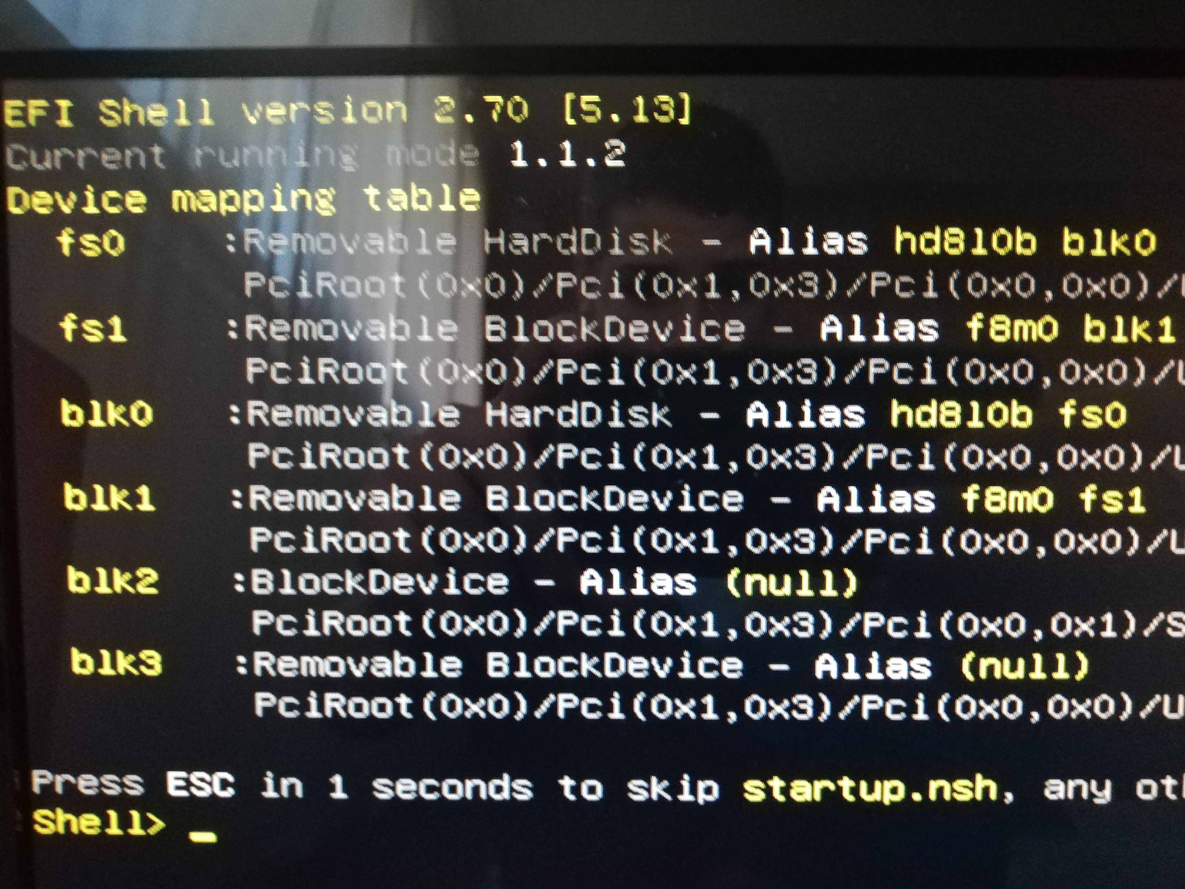

@Lesly:
Du musst bitte im BIOS (UEFI) die Bootreihenfolge so ändern, dass an oberster Stell das Boot-Laufwerk steht und nicht die UEFI-Shell.
Besser so?
Dann kommt das.

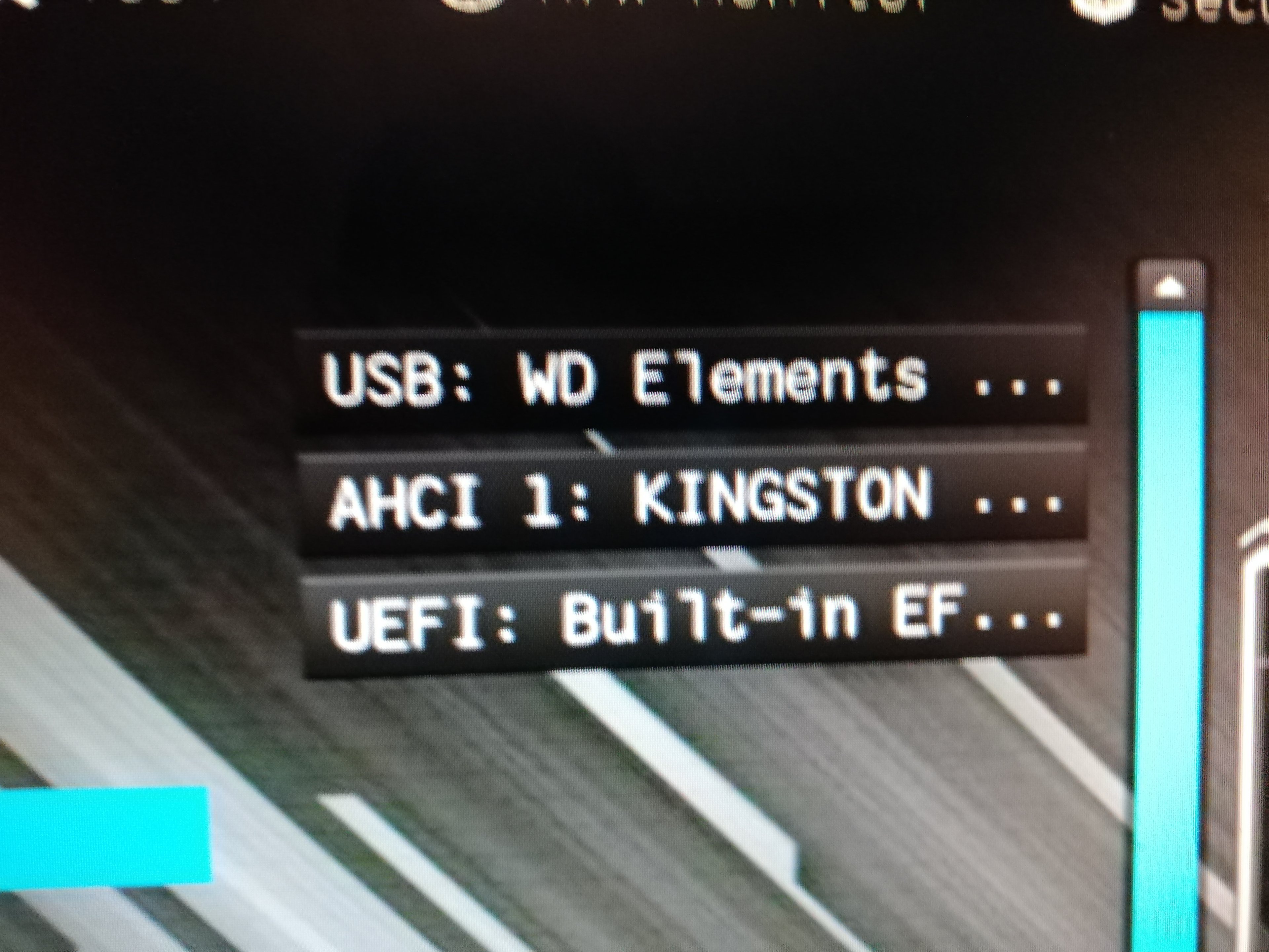

So bootet du von einem Usbstick. Ich schätze, dass dein OS auf der Kingston Platte liegt, die gerade an 2. Stelle steht. Die mal bitte ganz nach oben.

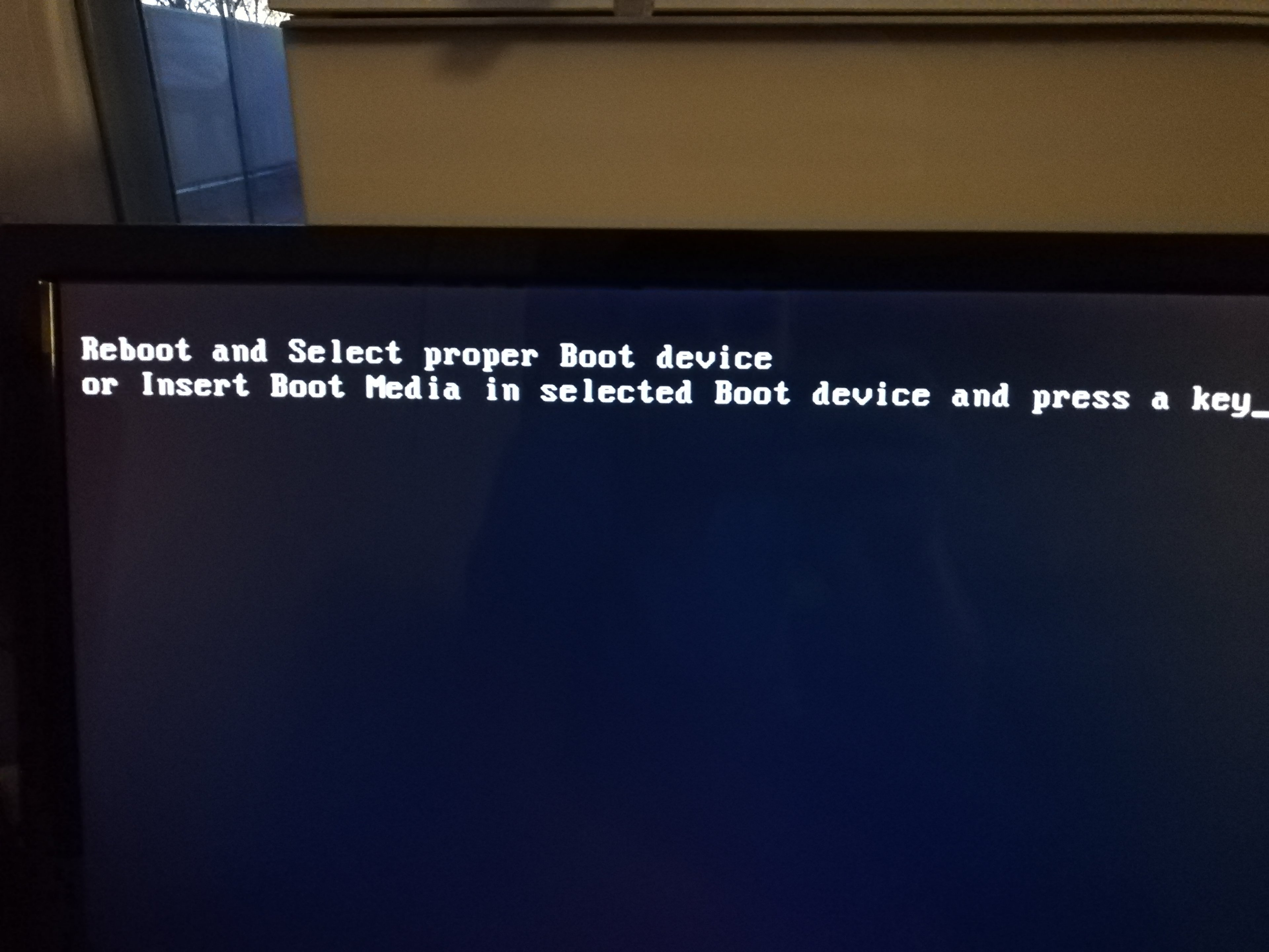

Habe ich gemacht und jetzt kommt das.
Kann mir jemand weiterhelfen?

@Lesly:
Da wirst Du nicht drum herumkommen, Dein Betriebssystem neu zu installieren. Oder zumindest den MBR zu reparieren; ich denke allerdings, dass die letztere Variante für Dich die schwerer beherrschbare sein wird.
Natürlich könntest du noch versuchen, das BIOS von "AHCI" auf "Legacy" umzustellen, nicht das das BIOS sich von selbst verstellt hat; ja, das soll gelegentlich, wenn auch selten, vorkommen.
Wie alt ist das Gerät?
Die BIOS-Batterie hält so um die 5 - 7 oder 8 Jahre, dann ist sie leer und muss durch eine neue Batterie (meist CR2032) ersetzt werden.

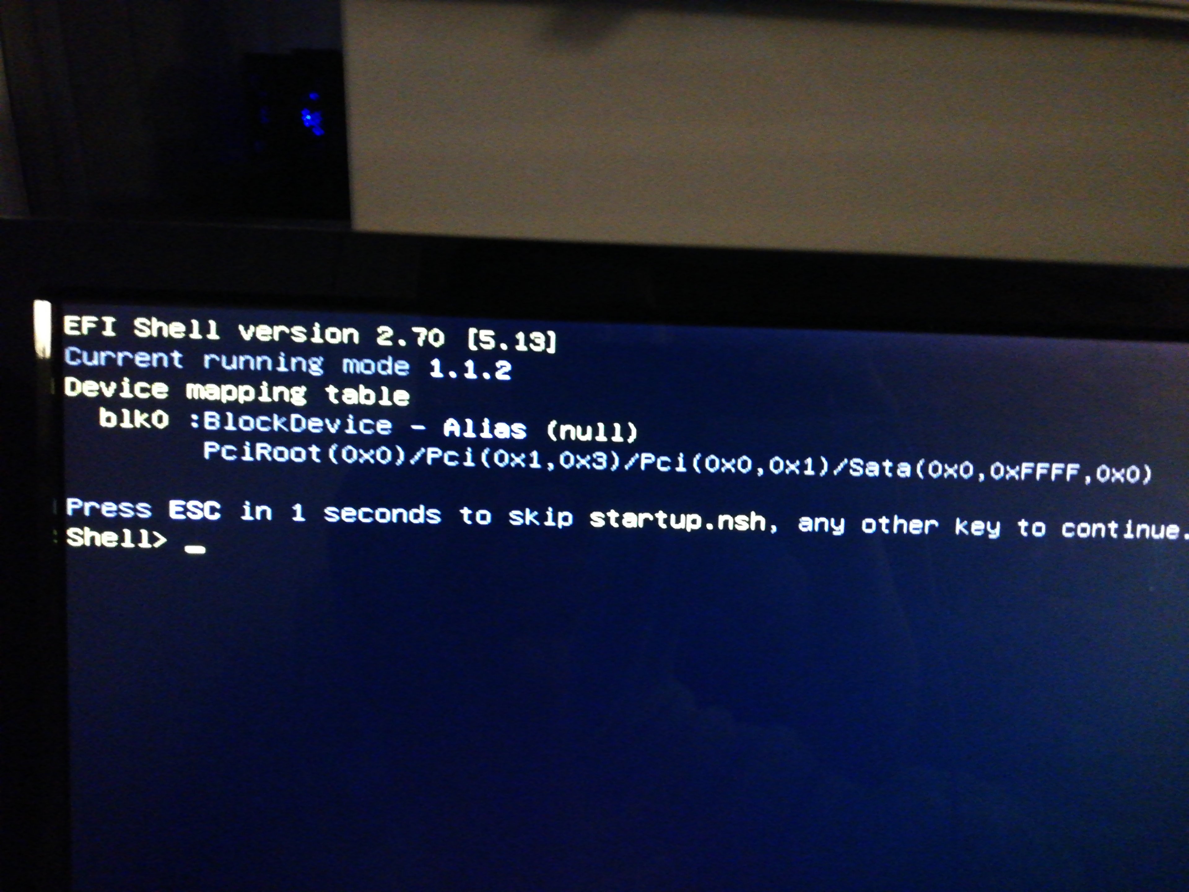

Es kommt diese Meldung.
Dann geh noch mal ins UEFI-BIOS und wähle unter dem Menüpunkt BOOT das Laufwerk aus, auf dem Windows installiert ist.
Es könnte auch sein, das dir "Windows boot manager" angeboten wird, dann wähle das aus.
Sollte das keine Abhilfe bringen, ist die Startpartition der SSD defekt.
Dann brauchst du ein Installationsmedium um Windows neu zu installieren.
