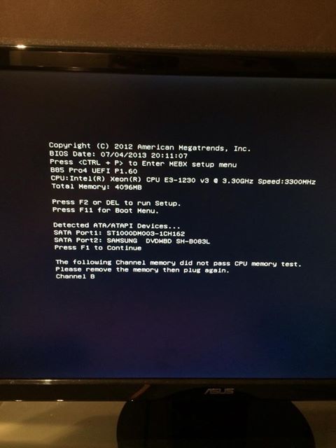

habe eben noch mal alles gelöst und wieder neu gesteckt.
So wie es aussieht ist ein RAM Riegel defekt, Channel B. Nimm den mal raus und starte neu.
Also Diagnose: Wunderheilung durch Handtauflegung.... Alles läuft wieder. Danke aber trotzdem für die nette Hilfe!!!
