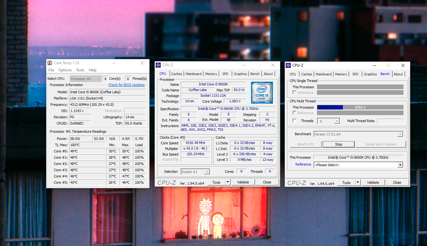

War da jetzt noch was mit der SSD oder sind wir raus aus dem spuk ;D ?
Reaktionen: Gsonz und Cardhu
Kannst ja nochmal einen machen. Ich glaub's dir aber auch so. ;)
War zu spät, na sieht doch jetzt viel freundlicher aus.

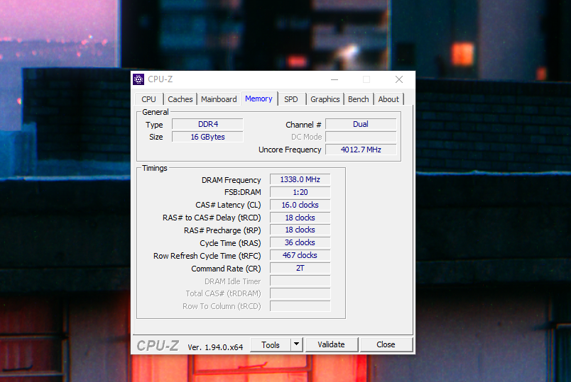

Check noch deinen RAM in CPU-Z/Memory. Falls dieser ein XMP-Profil hat, ist nicht gesagt, dass er in den Standardeinstellungen vom Bios auch mit dem Takt läuft.
Wenn da wieder 1333 MHz und Dual Channel steht, ist alles ok.

Suuuuuper :) Und mit der SSD ist auch alles in Ordnung?
RAM ok.

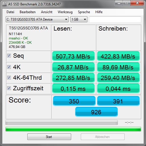

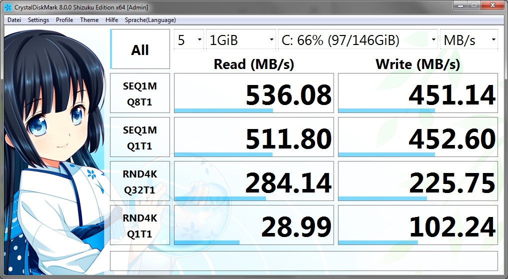

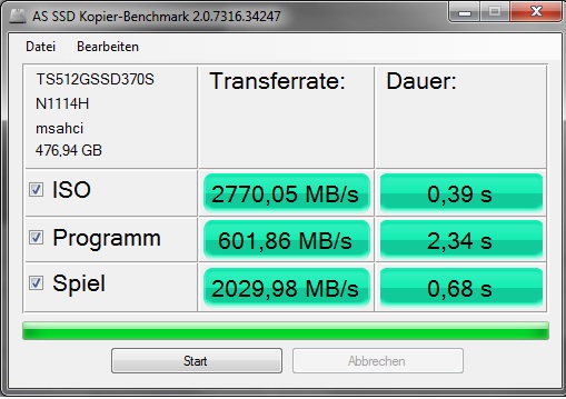

Schade, kein Update für die SSD. Wenn sie nicht schon ziemlich voll ist, vielleicht wird sie ja wieder schneller, wenn man sie irgendwann mal komplett löscht, hab mit denen keine Erfahrung. Bei SSDs muss man heute auch schon genauer hinsehen als in den Anfangszeiten, speziell beim Cache.
Von SSDs an SATA-6G erwarte ich schon etwas mehr als bei deiner.
Aber keine Ahnung, wie weit das worauf Einfluss hat und wo es bei deiner klemmt. Hauptsache die Zugriffszeiten passen wenigstens einigermaßen.

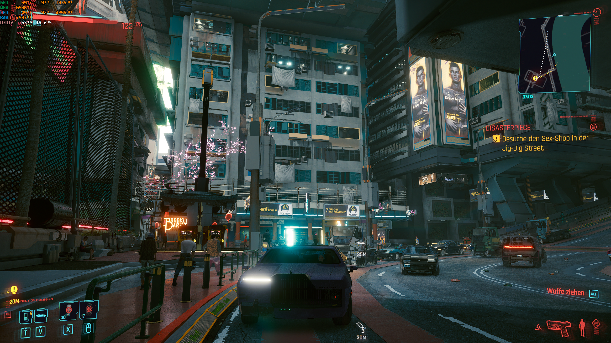

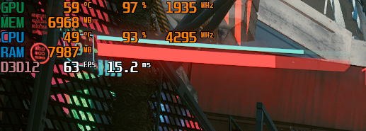

Hier übrigens nochmal für die die es Interessiert meine Werte bei Cyberpunk 2077 auf dem Preset Mittel und 2560 x 1440 Auflösung.
4300 Mhz ist der Standard AllcoreTurbo vom 9600k . Cpu macht also jetzt genau das was sie soll.
Reaktionen: Gsonz
Prinzipiell spricht hier von den Voraussetzungen zwar nichts dagegen, im möglichen Rahmen mit OC den Takt noch weiter zu steigern.
Was da geht im Rahmen von Temperatur, Netzteil, Stabilität, Zweckmäßigkeit, Herangehensweise, Problemen etc. wäre in dem Fall ein neues Thema, das in den Bereich OC gehören sollte.
Mit im Schnitt 60 fps in WQHD kann man doch aber in CP 2077 gut leben, wenn's vernünftig läuft, denk ich mal. Und die Grafikkarte passt hier auch in den Settings gut dazu.
PS
Wenn mal wieder userbenchmark mit AB, das OSD abschalten, damit der Grafikbench nicht abbricht.
