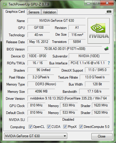

Grafikkarte.gif hier ist ein Bild
naja deine Grafikkarte hat den GF108 Chip, der benötigt ungefähr 65W
eventuell ist das zuviel für deinen PCIE Slot
da hilft vielleicht mal mit MSI-Afterburner die Grafik-Taktraten um zB. 10% zu senken und schauen ob es dann auch noch Abstürtze gibt
