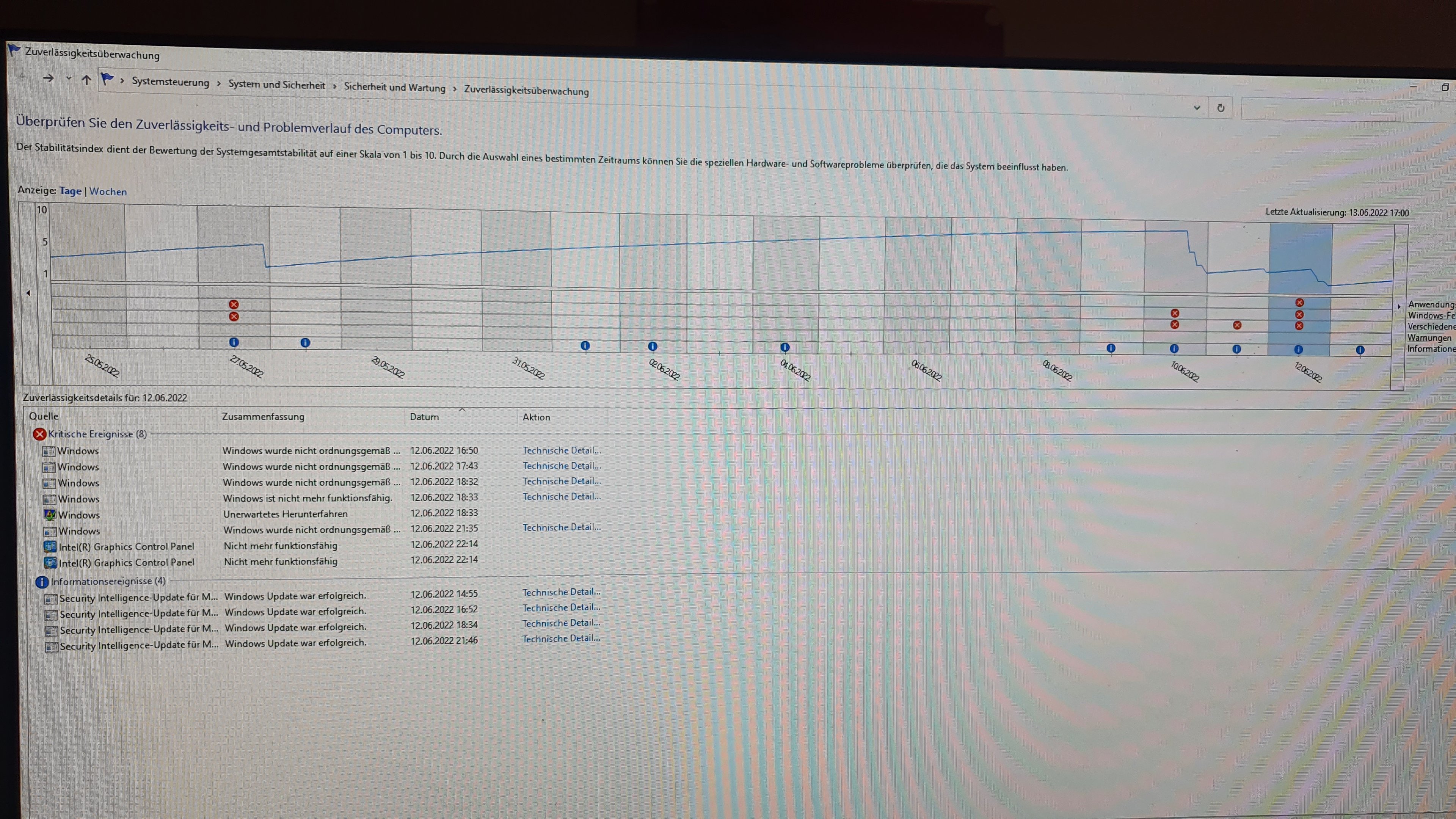

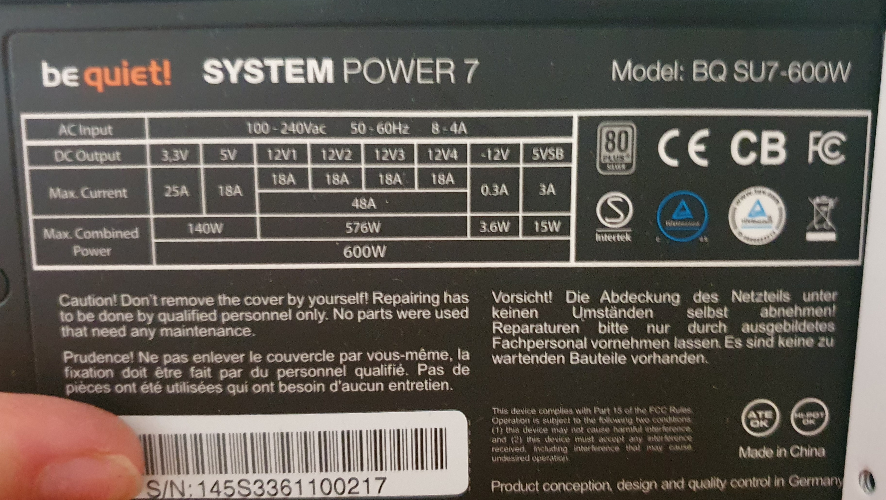

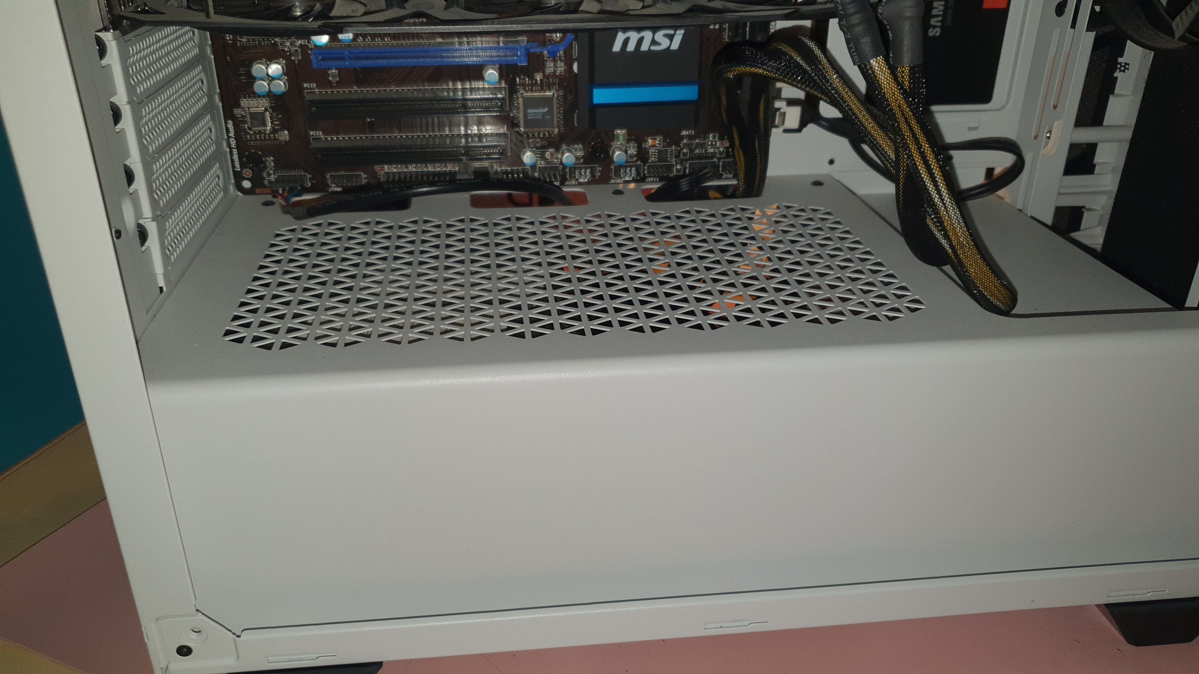

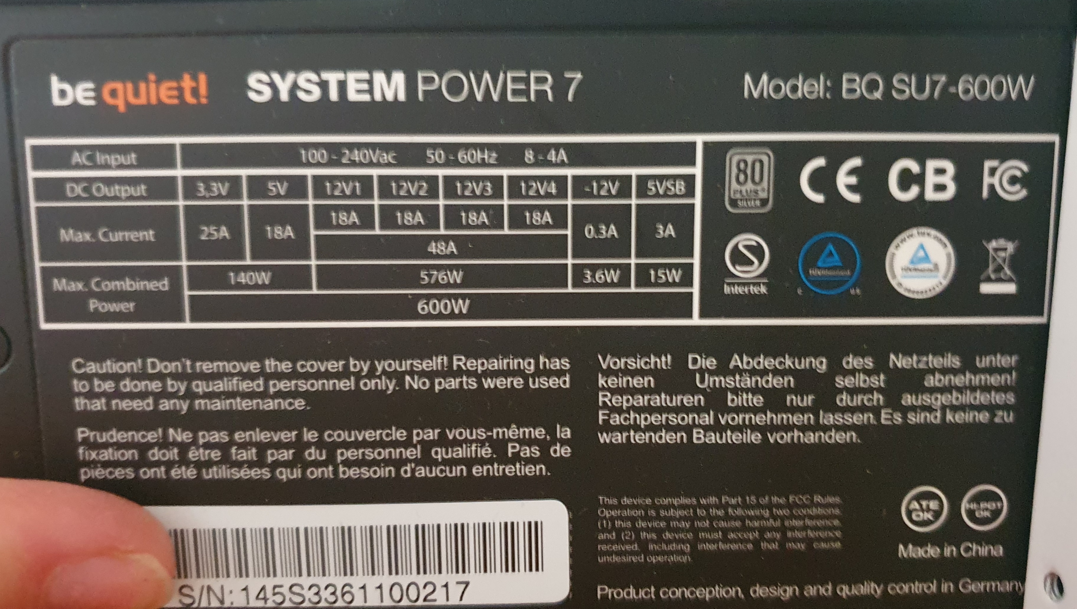

welches netzteil verwendest du denn genau?
Muss den PC dazu aufschrauben dauert bisschen 😅
Netzteil: be quiet 100-240vac glaube ich
be quiet ist schon mal der Hersteller
Der Name hat aber sicher nichts mit der Spannung zu tun...
Okay tut mir leid, dann muss ich schauen, wie ich es herausfinde

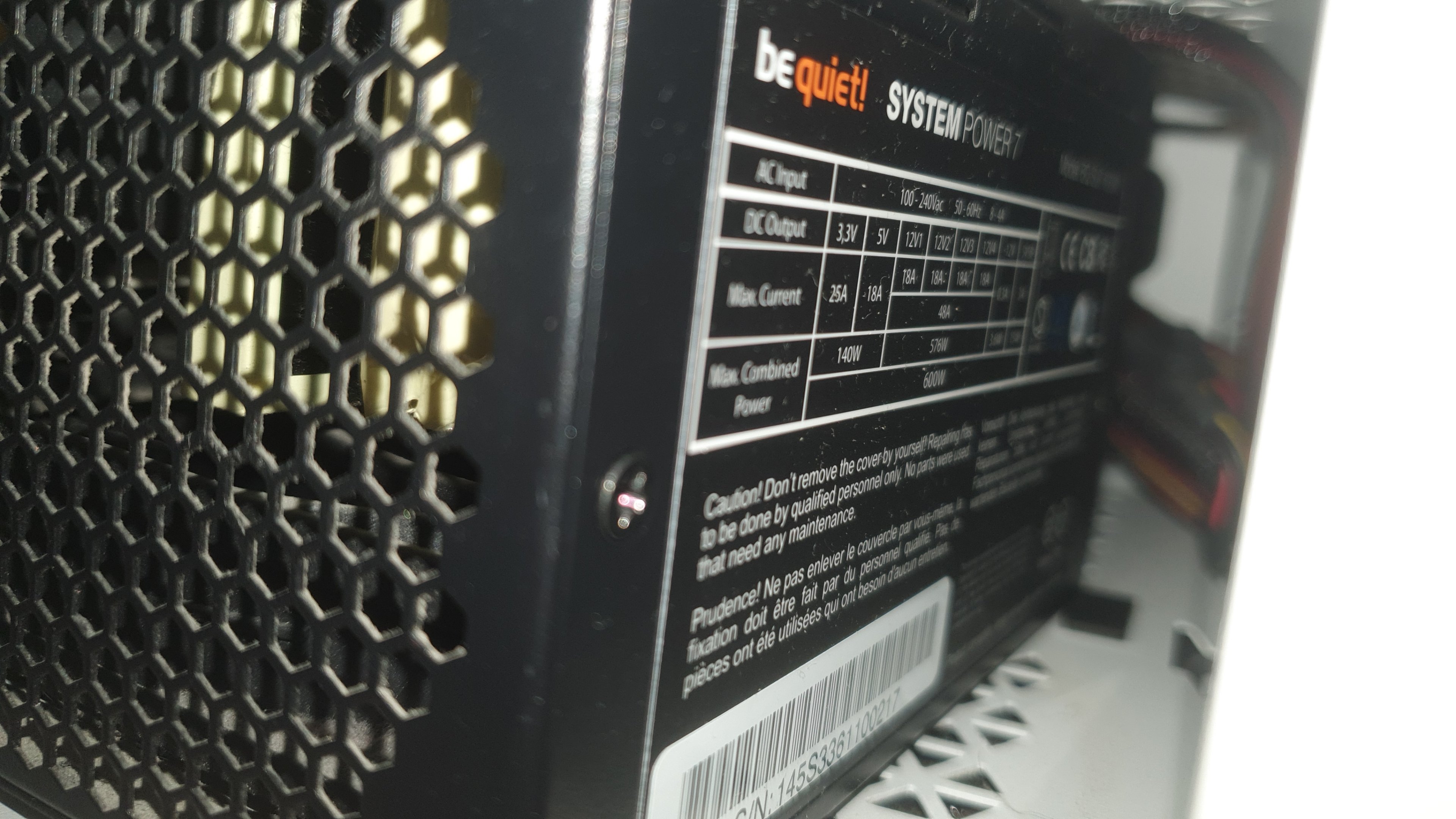

Ich komme da nicht richtig ran, ansonsten muss ich jemanden fragen der mir den PC aufmacht. Der Aufkleber ist hinter der weißen verkleidung unten

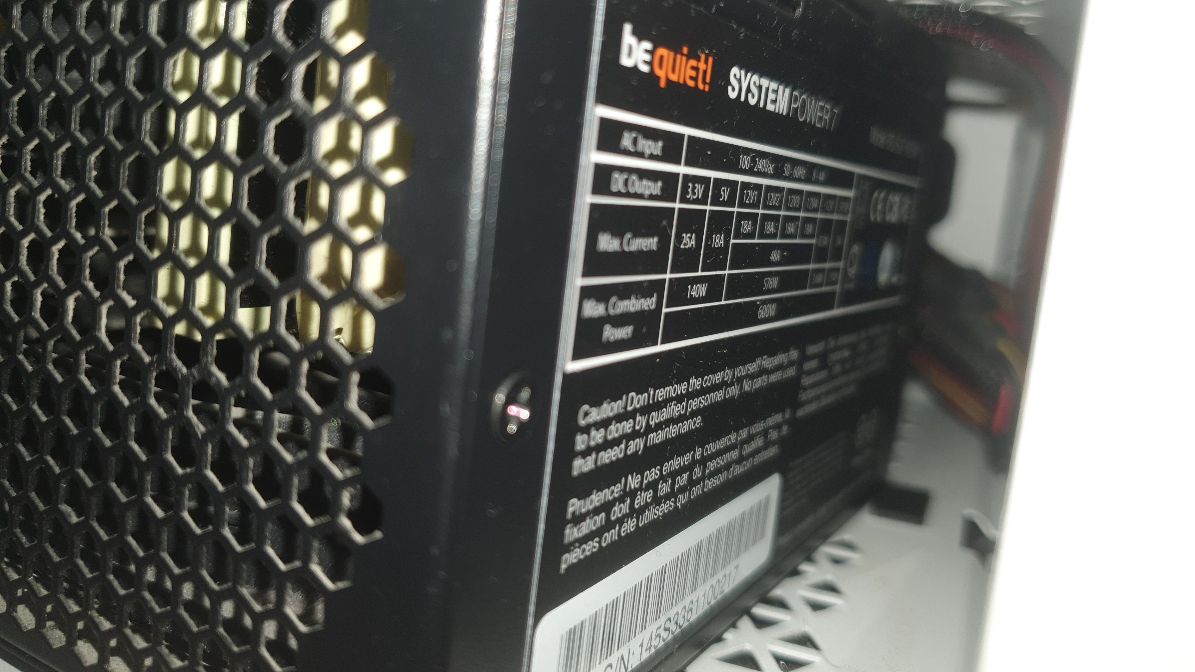

Von dem was ich selbst ohne kamera erkennen kann müsste es: bequiet system Power 7 Model: BQ SU7-600W sein was da steht

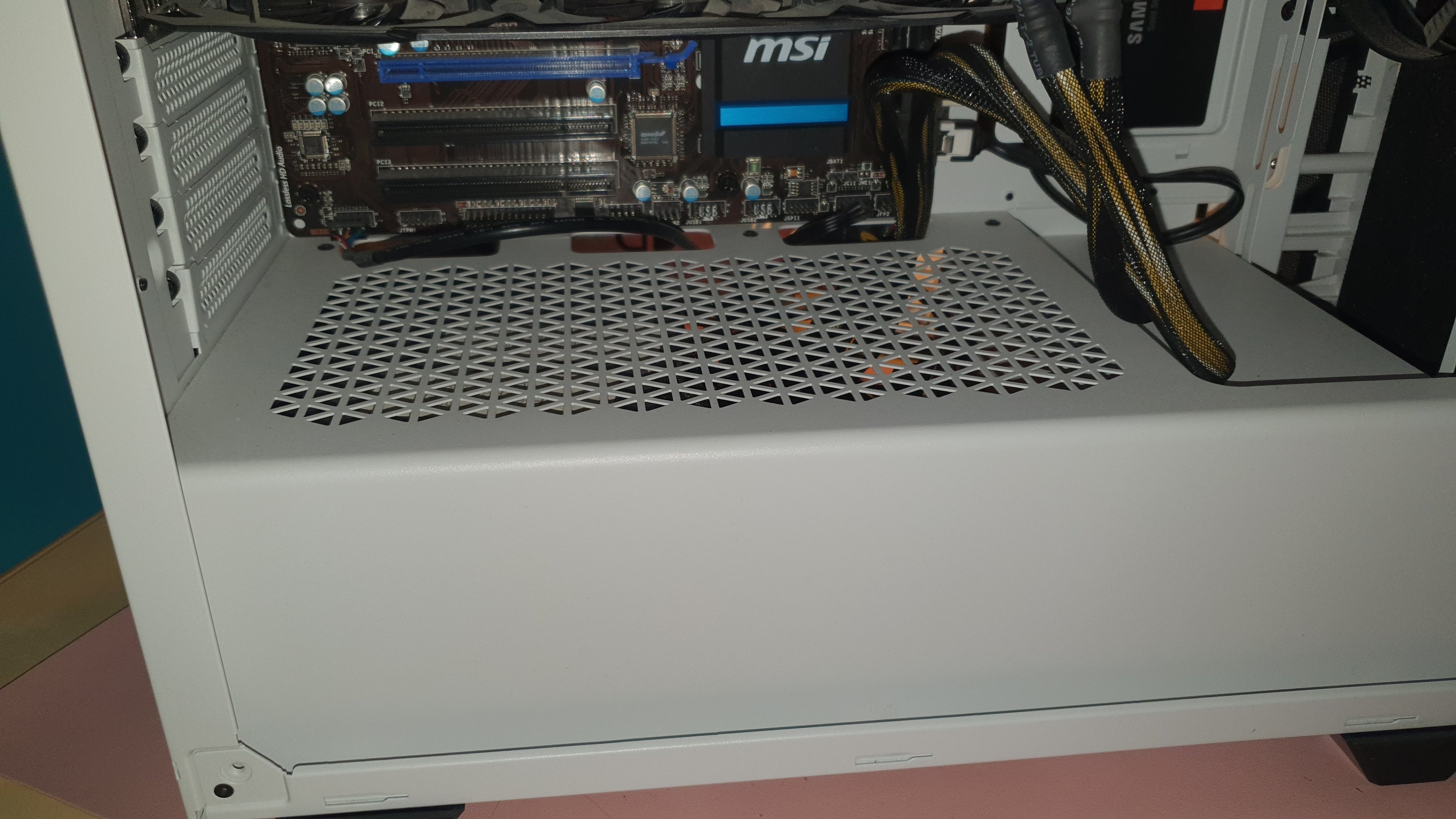

Du kannst bei dem Case auch das linke Seitenteil abnehmen. Von dieser Seite solltest du das Netzteil erkennen können.
Vermuten tue ich hier einfach Temperaturprobleme...mal das Case geöffnet lassen und ggf. noch einen Ventilator davorstellen...dann mal prüfen, wie es sich verhält...
be quiet! System Power 7 600W - läuft wohl nur deshalb noch, weil es sich mit deinem System gelangweilt hat.

naja die 7er Serie war nicht die beste ... aber ich würde auch erstmal einen Memtest86 machen ... und SMART werte mit crystal disk info checken.
Hier habs. Also muss ich es mal mit einem anderen Netzteil probieren?
Das hat hier noch keiner gesagt, WHEA Fehler verbindet man auch nicht unbedingt mit dem Netzteil auch wenn es eine Folge sein kann.

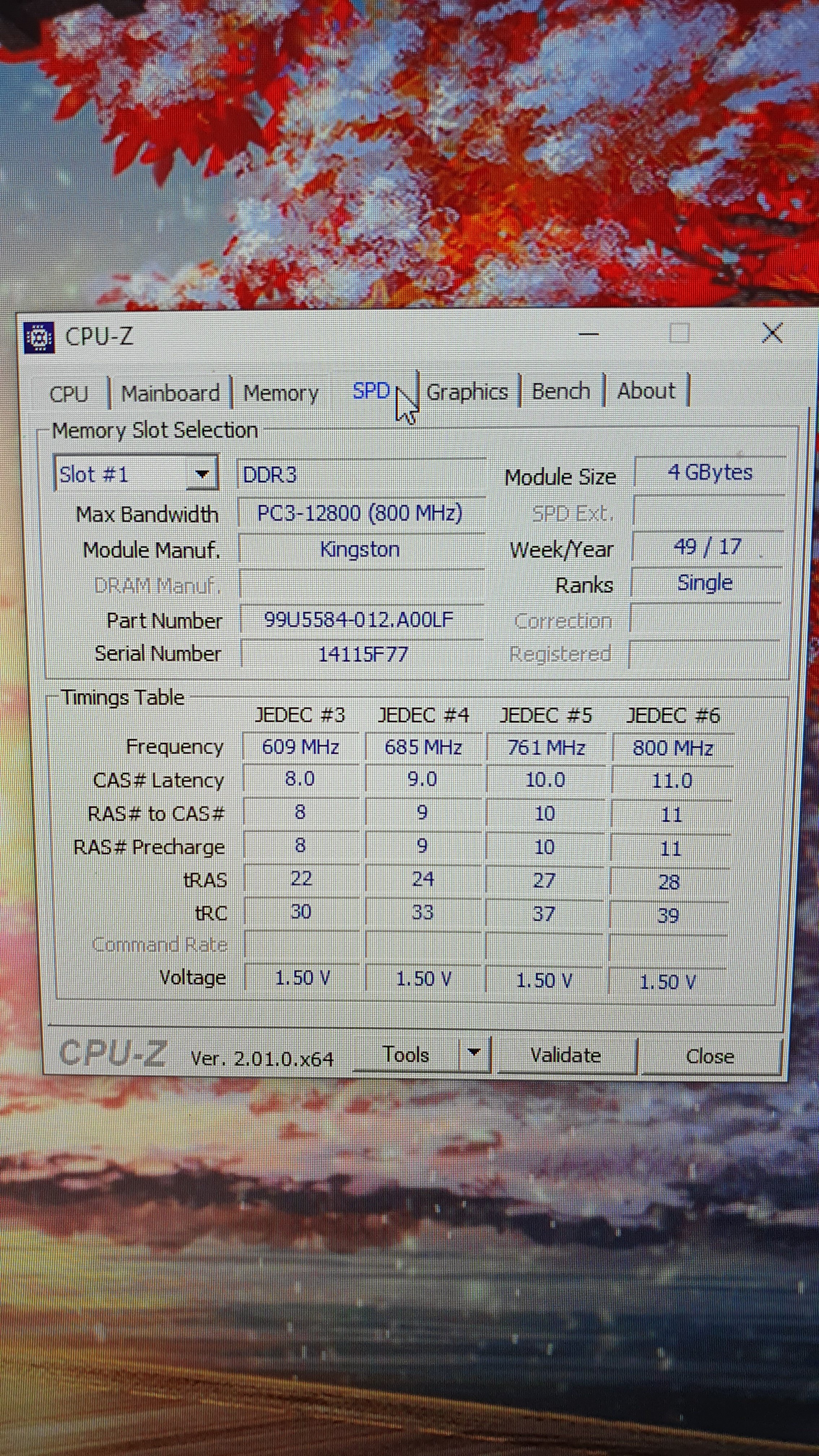

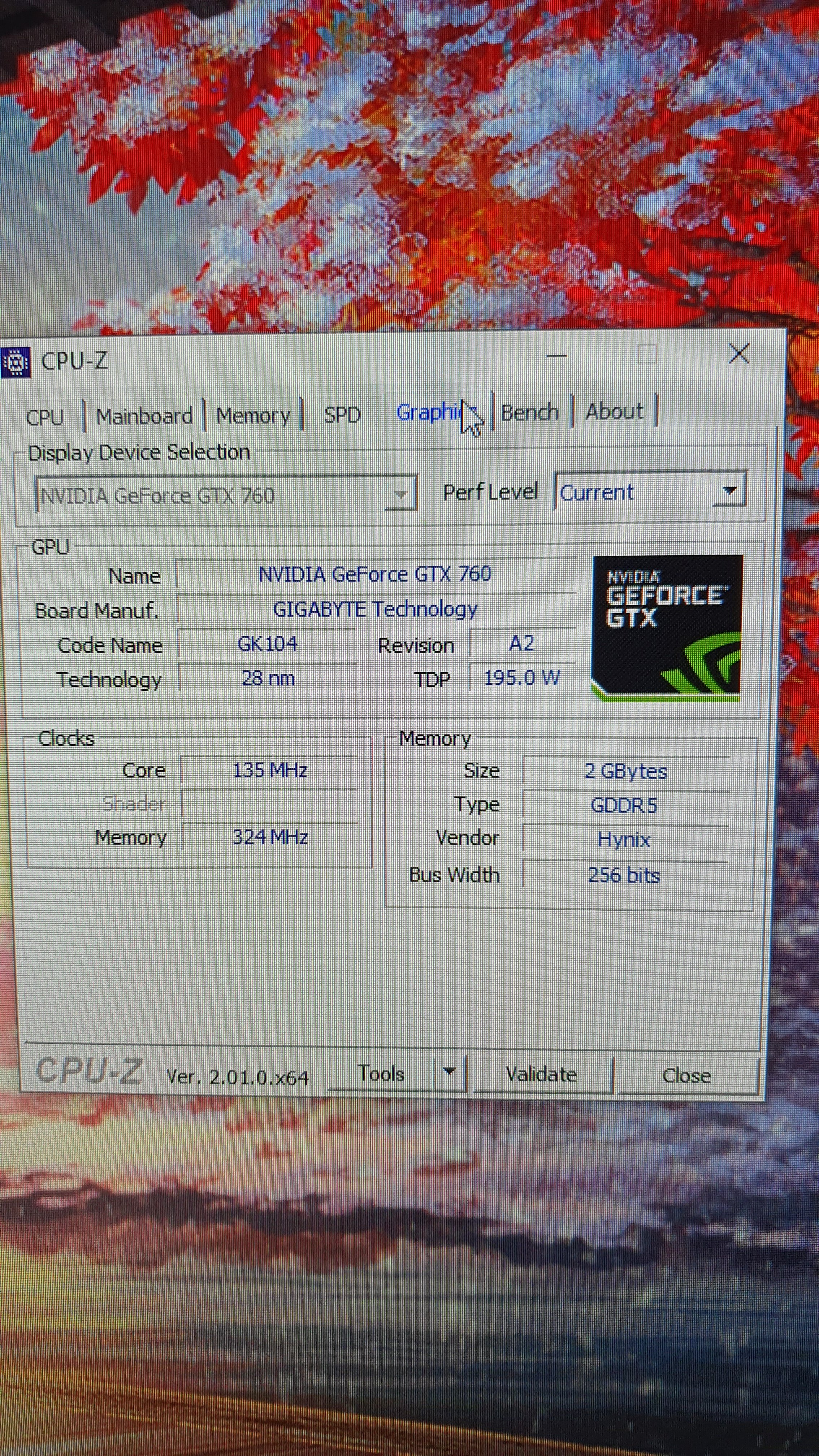

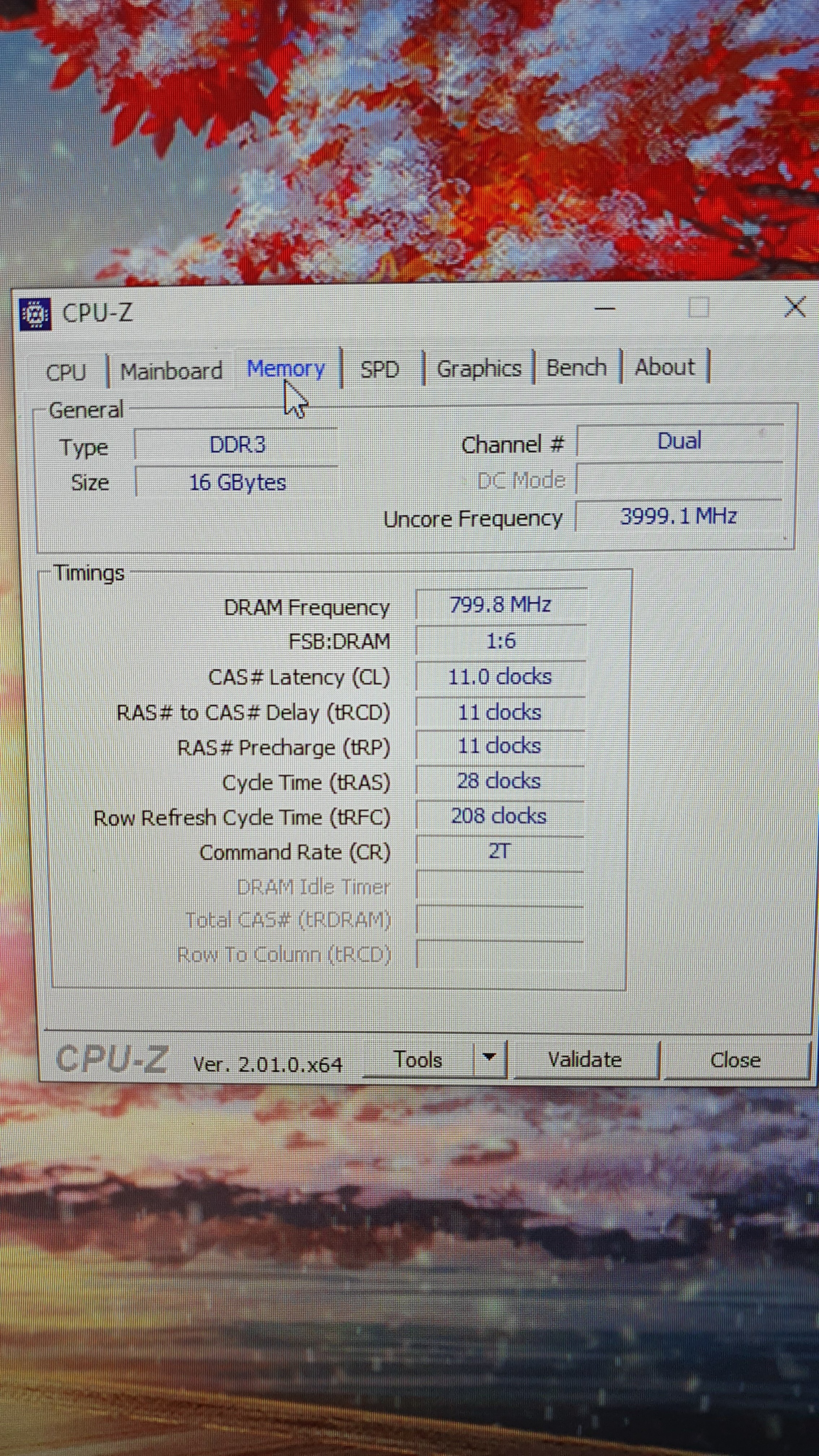

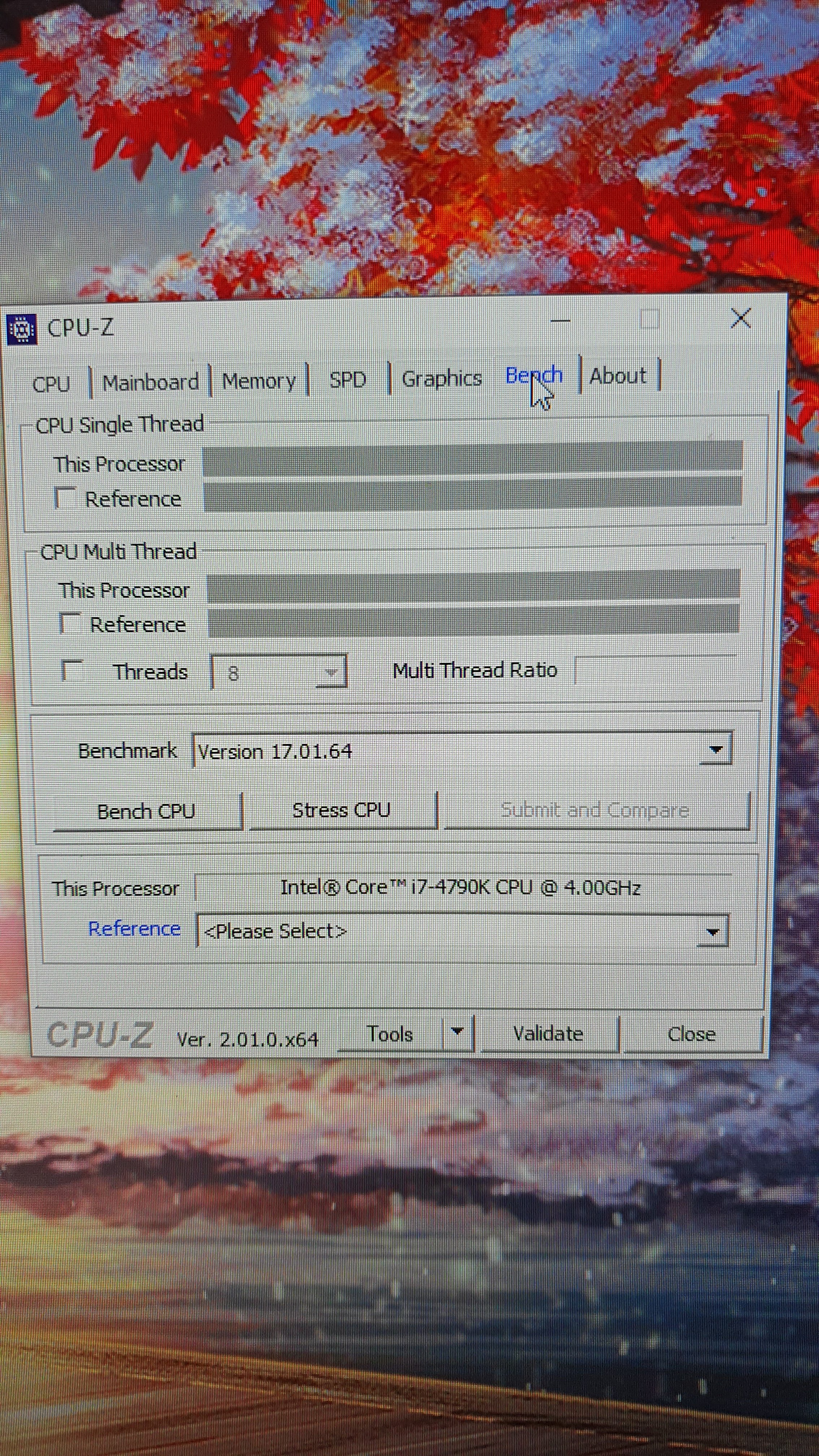

Hi,
tja du scheinst das letzte aktuelle Bios drauf zu haben.

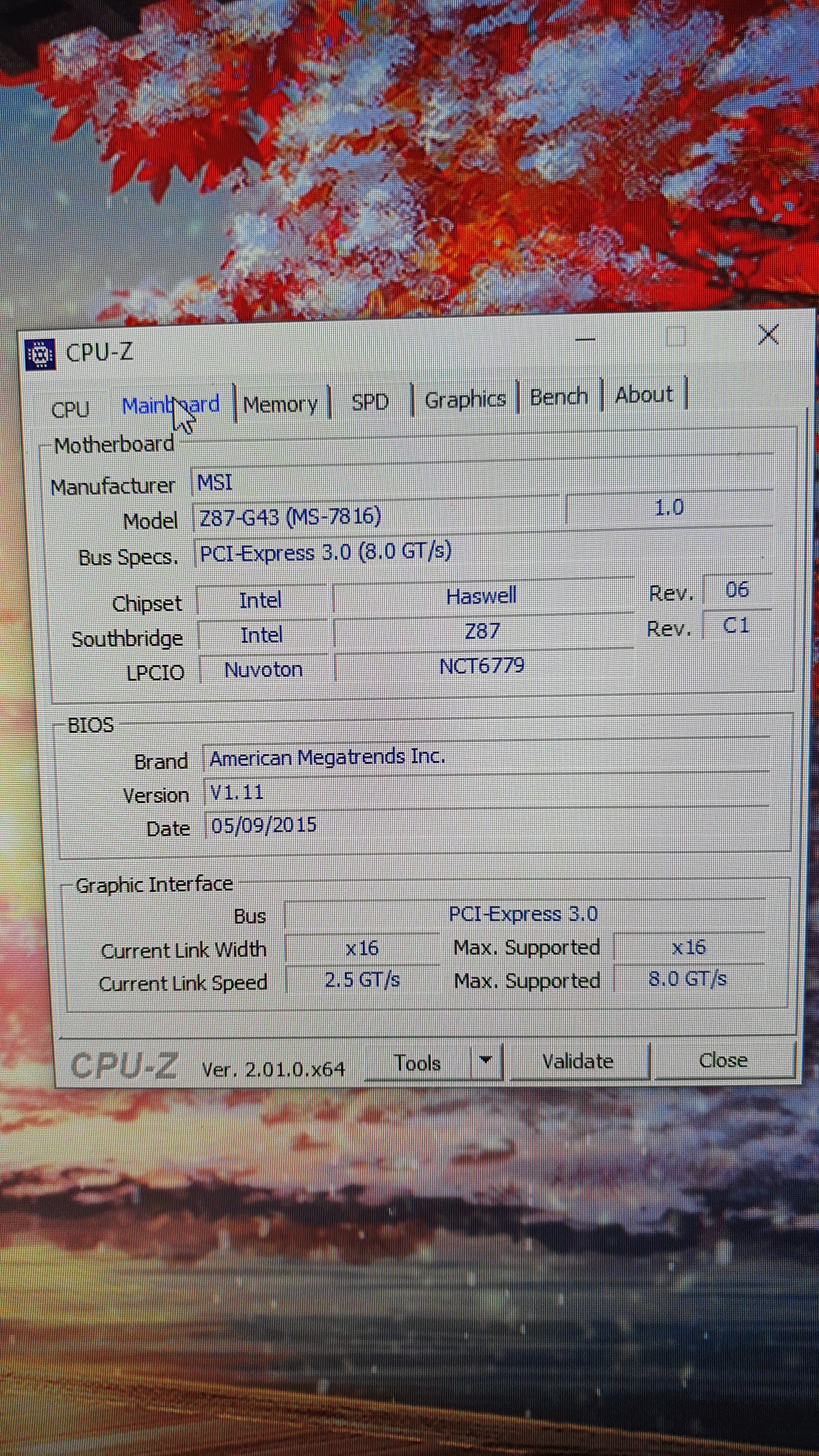

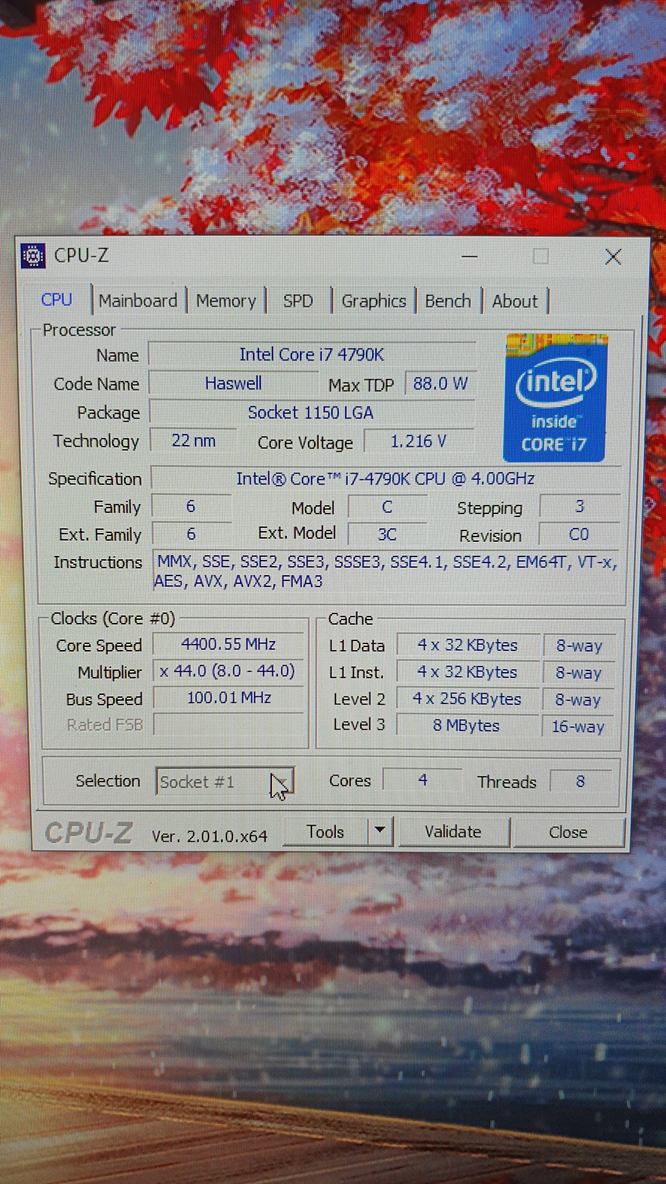

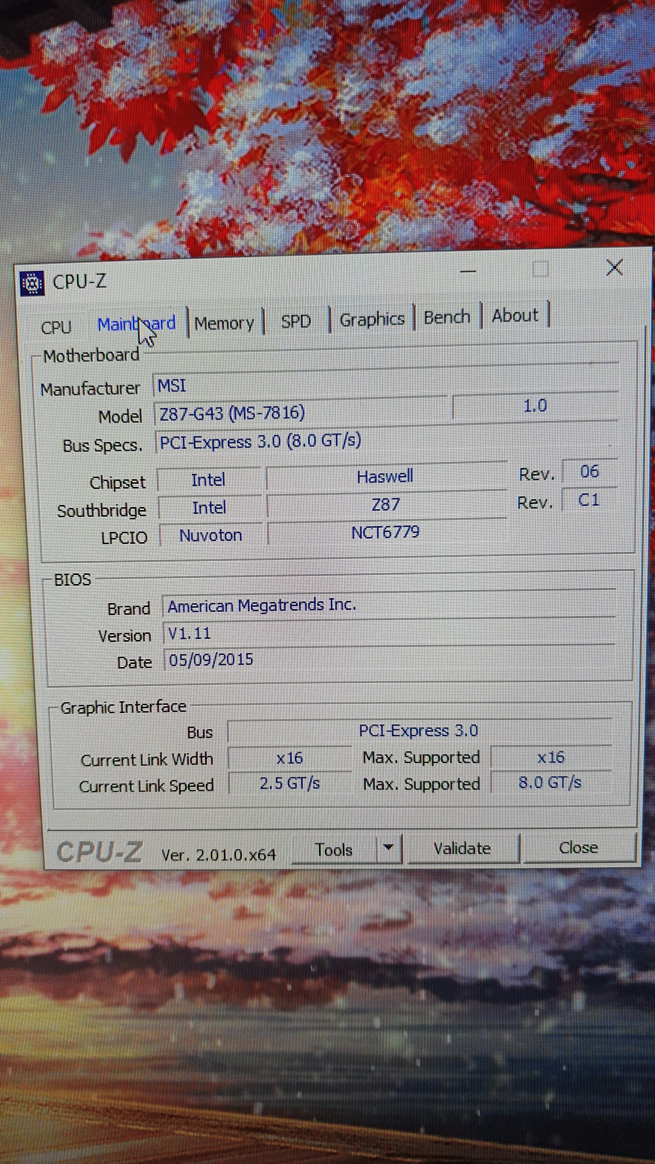

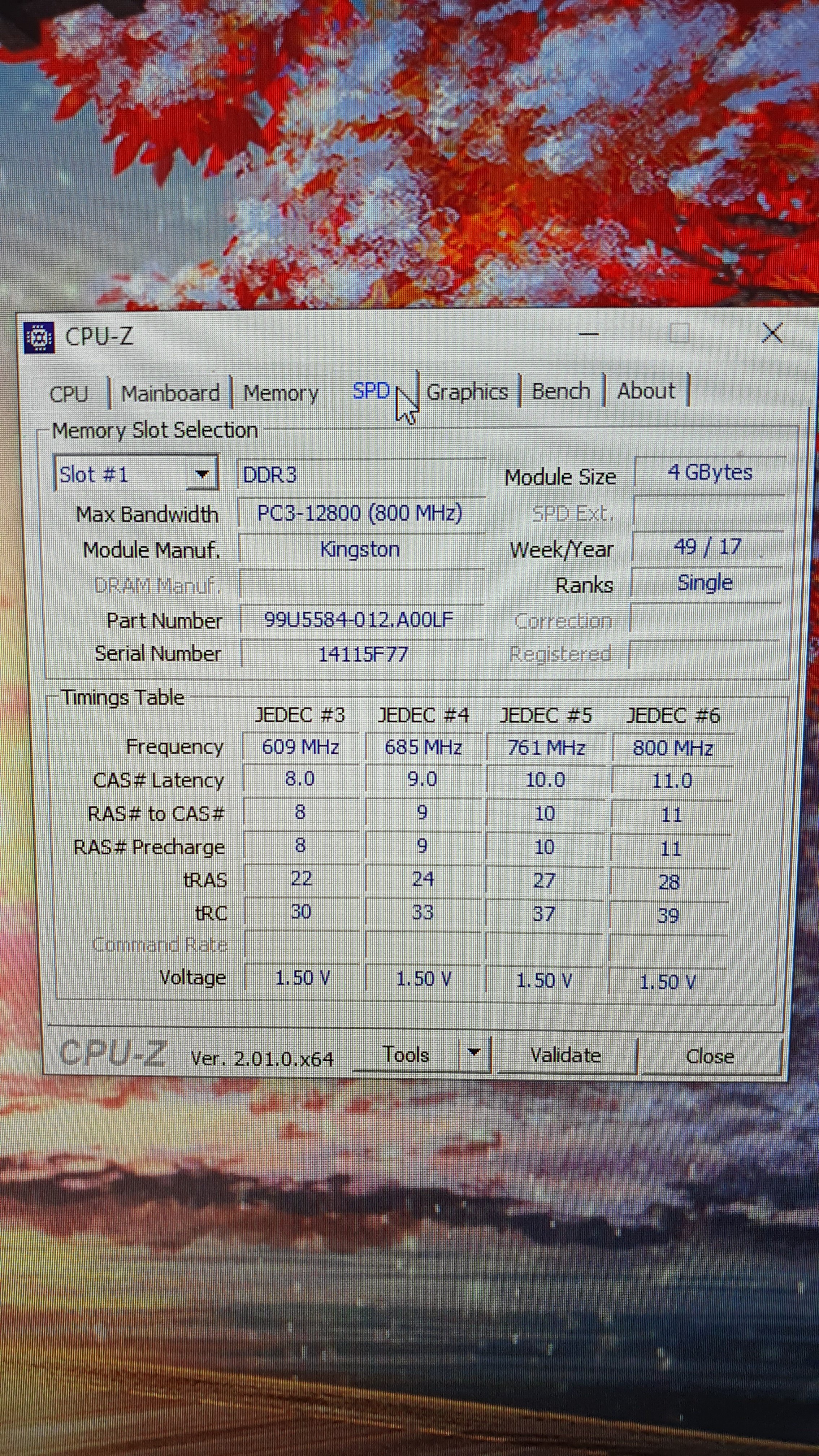

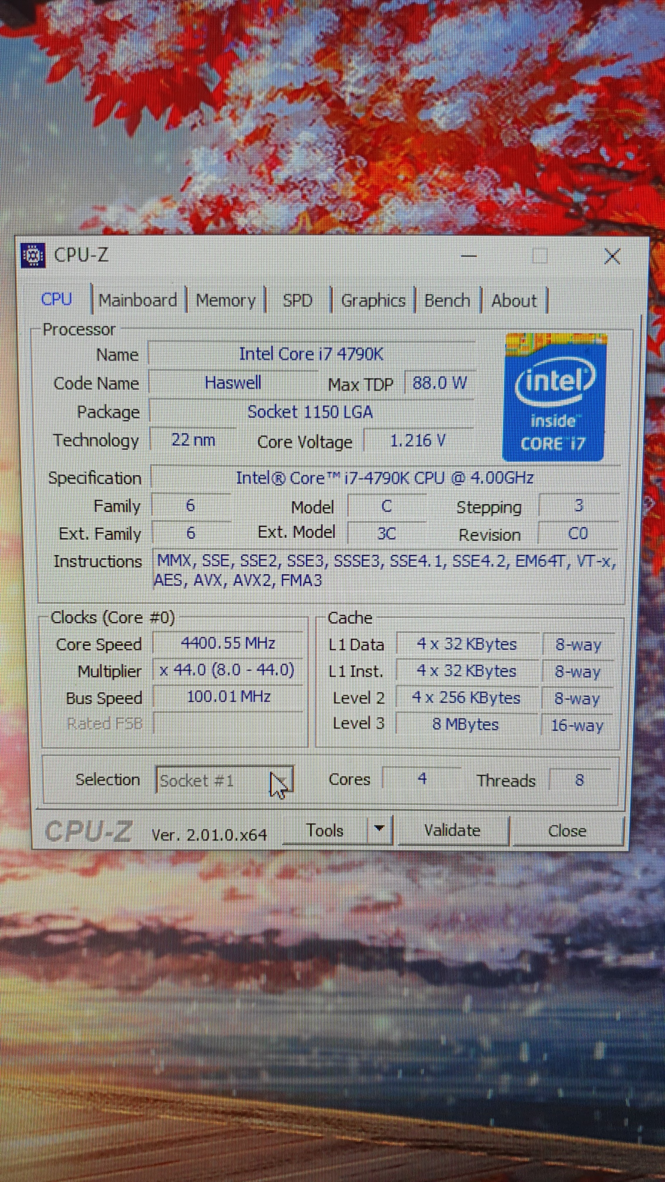

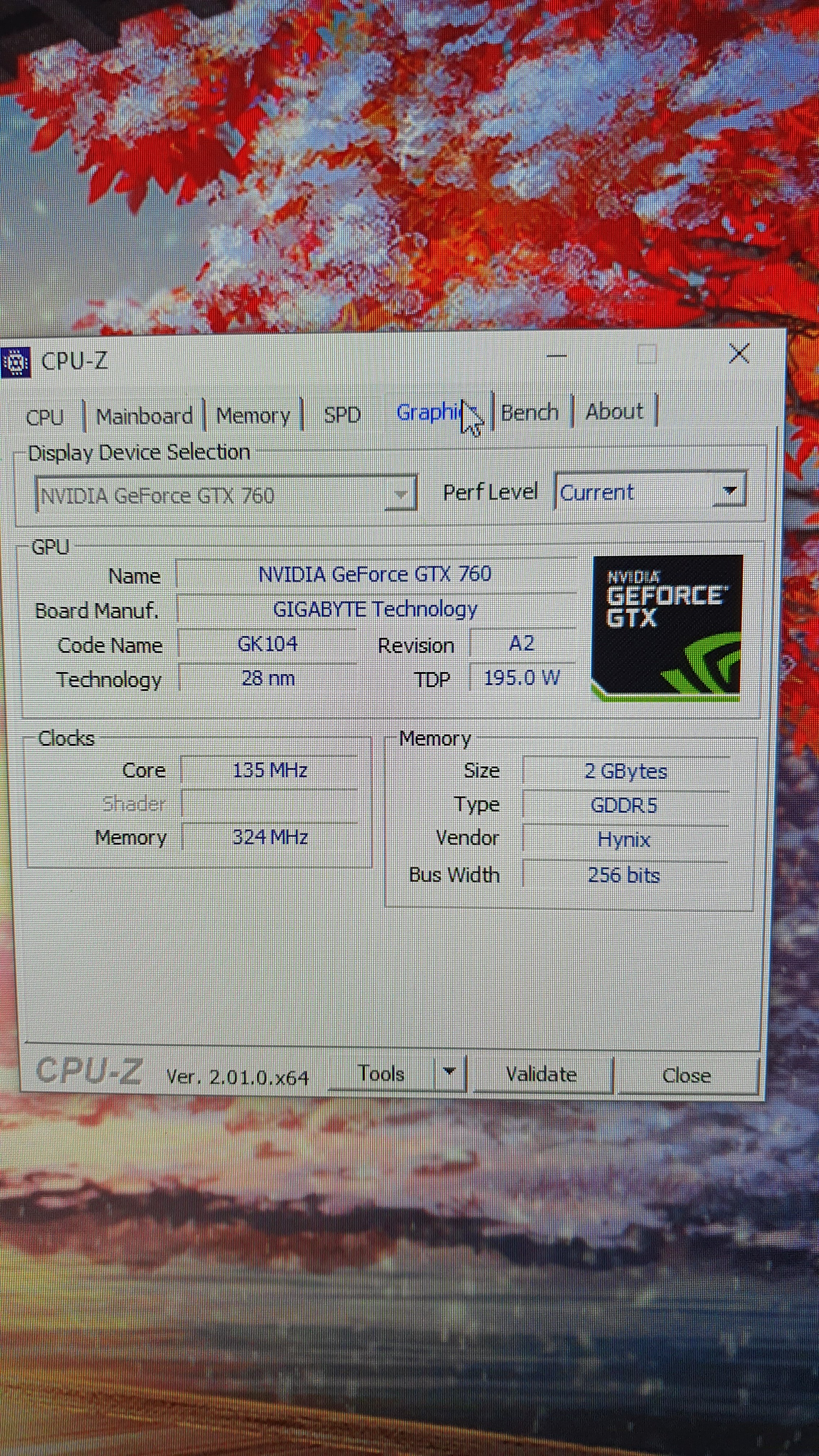

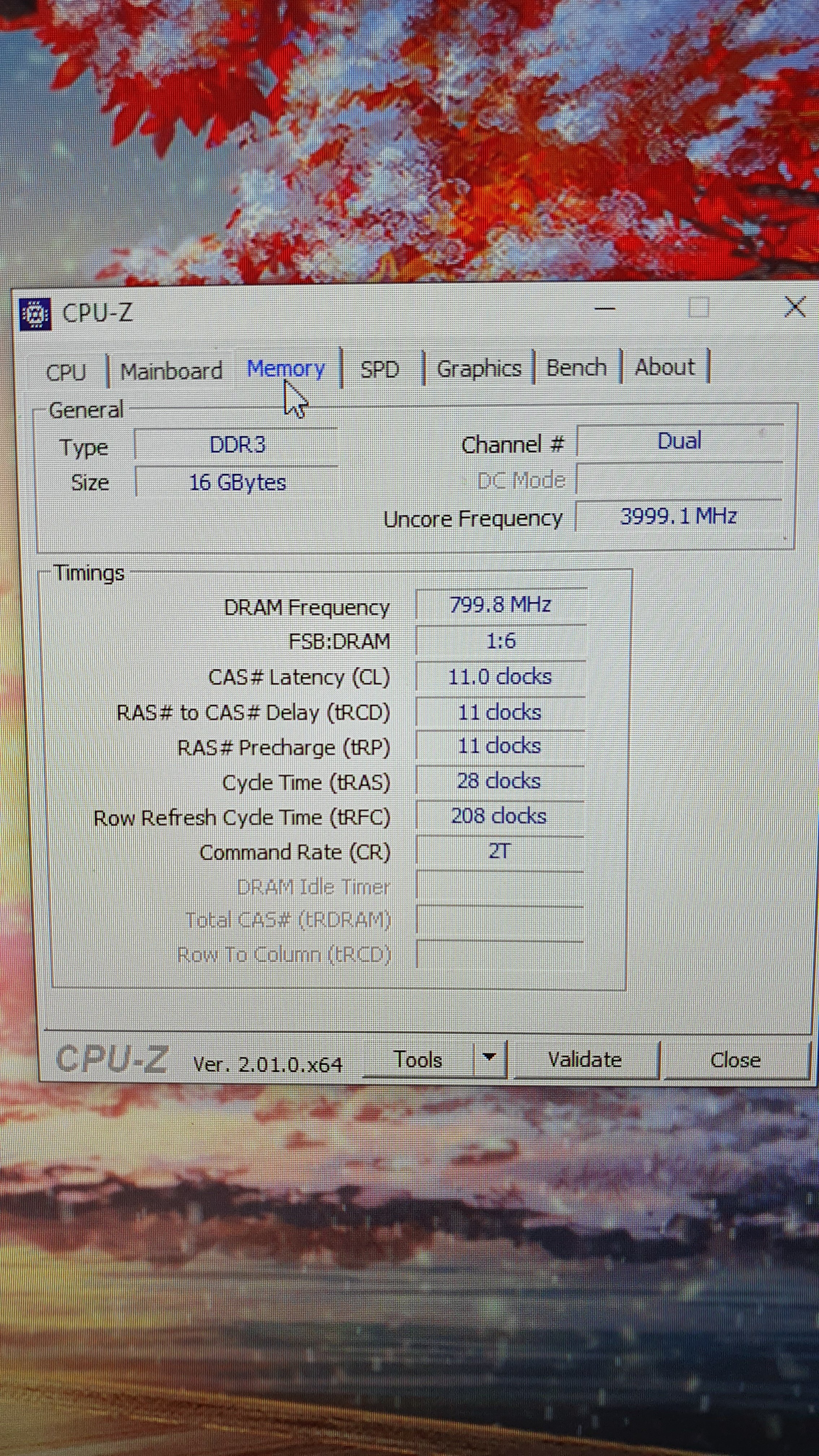

Aber um richtige Daten zu haben, mach doch bitte mal Fotos von allen Reitern bei CPU-Z.
Dann kann man mehr sagen.
Erst mal das von CPU-Z mach gleich den anderen Vorschlag
Reaktionen: mcbloch
Hast du für die Grafikeinheit in der CPU Treiber installiert ??
Wenn ja, deinstalliere die mal, und stelle die Intel Grafikeinheit im Bios mal aus.
Ich glaube die Treiber beißen sich bei dir.
Hast du den neusten Security Update Treiber für die GTX 760 installiert ??
Reaktionen: Valle17
