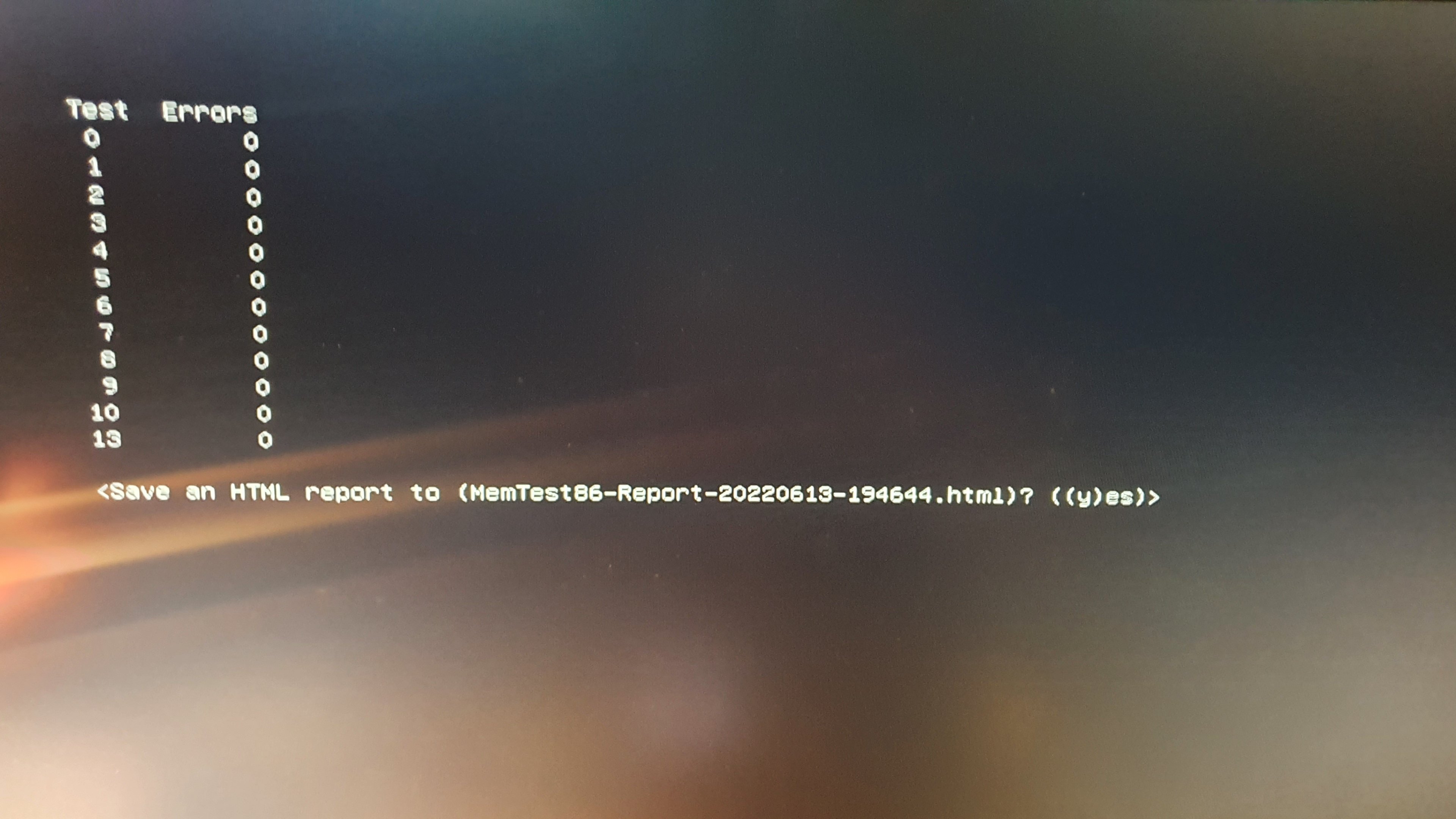

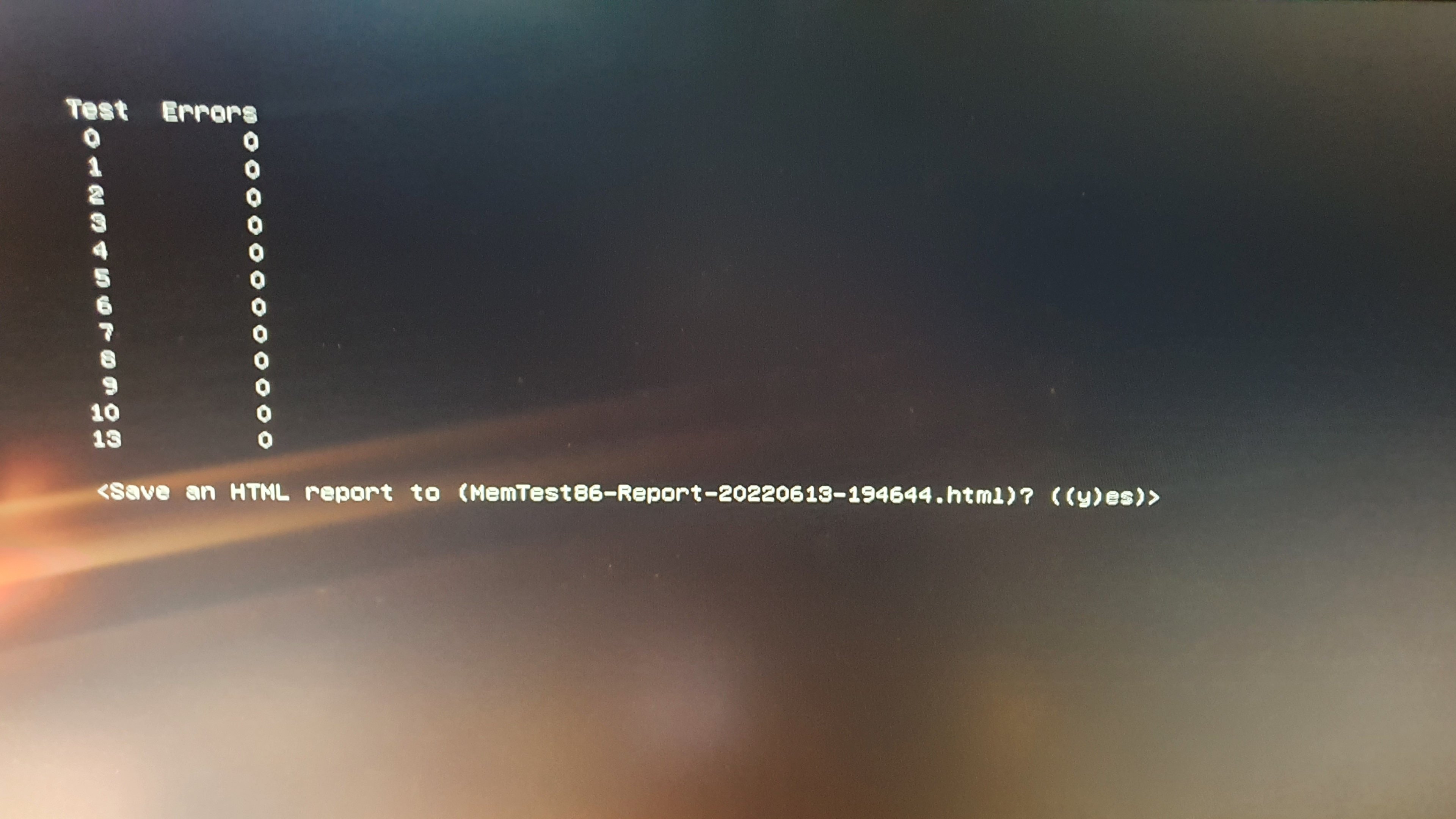

Also @xxMuahdibxx erst mal der memtest86 hat keine Fehler gefunden.

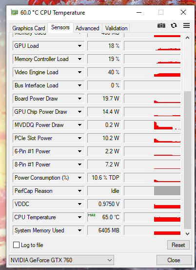

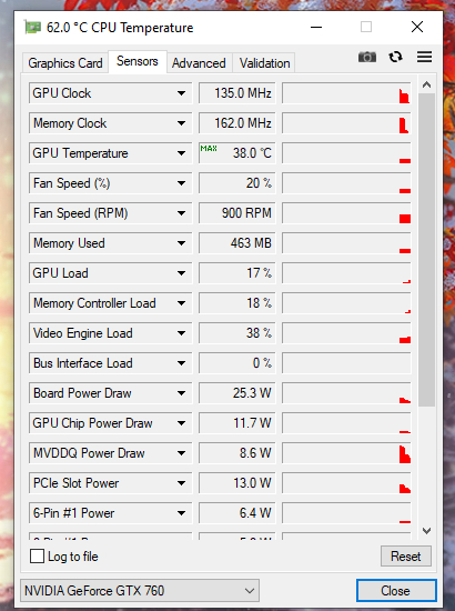

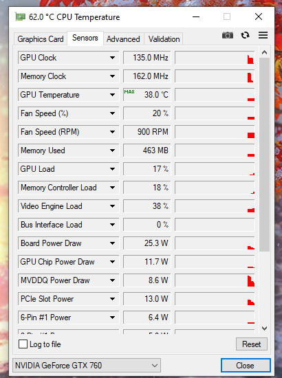

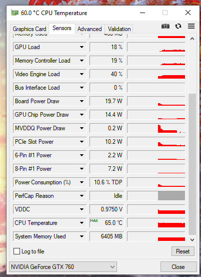

@Robo32 hat GPUz heruntergeladen und die höchsttemperaturen die mir angezeigt werden sind: GPU 39°C und CPU 81°C

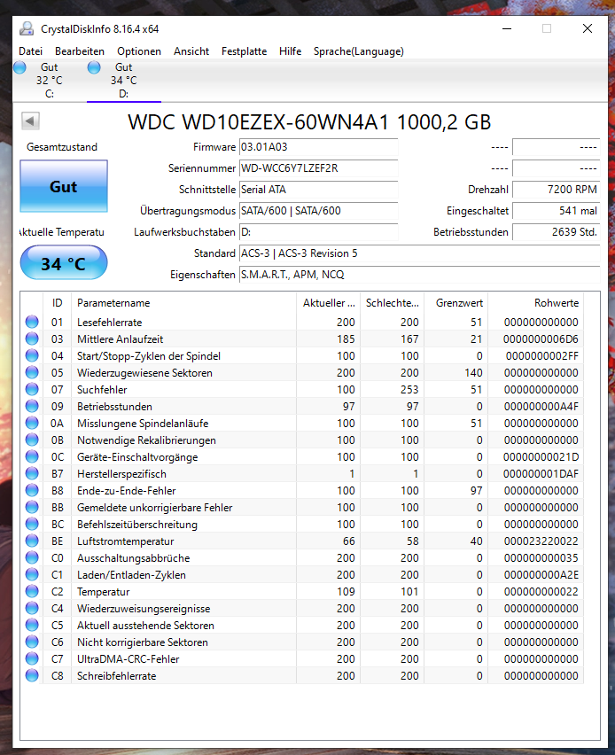

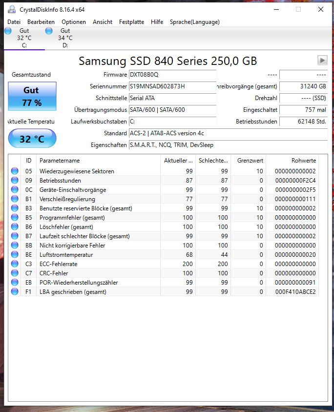

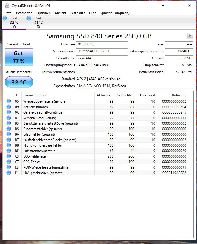

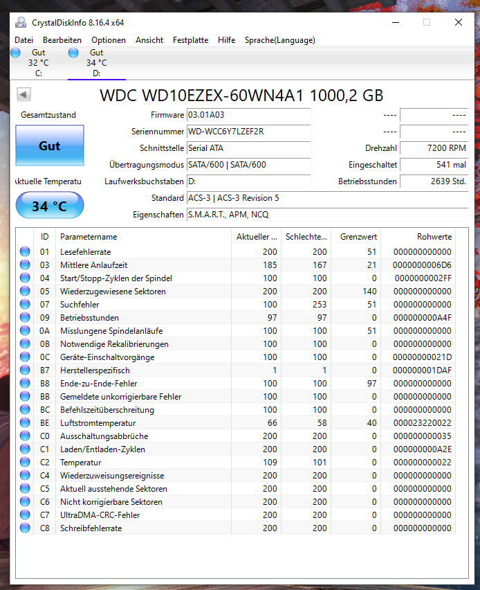

Hier noch die smart Werte falls das so richtig ist.
Sind das Temperaturen unter Last?
Gute Frage...
  • bei der CPU mit 81° hoffentlich schon
  • bei der GPU mit 39° mit Sicherheit nicht
@Valle17
  • Prime 95 für CPU
  • Furmark für GPU
  • Temperaturen beobachten und wenn beide einzeln OK sind, dann eben zusammen starten und dann die Max-Temps schauen.
Also ich weiß nicht genau wo ich sehe was die Temperaturen unter Last sind, habe ja deshalb die Screenshots eingefügt weil ich mir unsicher bin.
@Robo32 okay super danke, muss ich aber morgen machen, da ich morgen früh zur Arbeit muss. Werde es dann aber nochmal damit prüfen!
Habe die Temperaturen nochmal überprüft soweit ich es verstanden habe: GPU 91° und CPU 63° wollte es jetzt nicht noch mehr ausreizen, sollte ja aber in Ordnung sein
