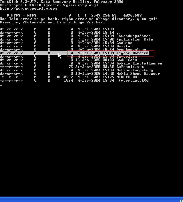

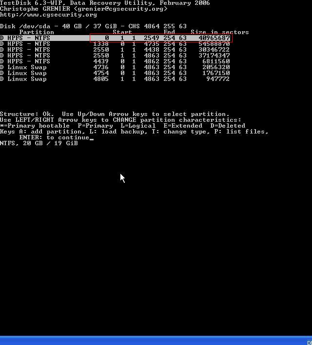

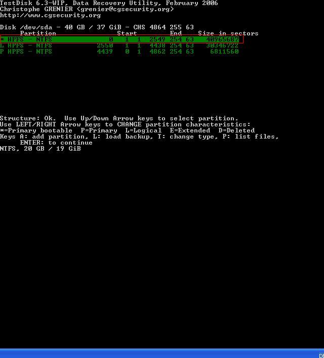

ich habe test dics 6,3 besorgt und die Suche durchgeführt....
ich habe auch meine wichtigen Daten finden können...
leider habe ich keine Ahnung wie ich an die Daten kommen kann..

Ich gehe mal von diesem Screen aus und denke einfach mal das die Partition die rot umrahmt ist deine Daten enthält!
Leider fehlt der erste Screen nach Analyse der mir die Übersicht über die Partitionstabelle gibt und anzeigt ob dort ein Fehler ist oder nicht.
Lasse es mal wenn du wie beschrieben deine Daten auf der ersten Partition siehst.
Ich gehe jetzt nach diesem Screen nach Analyse und Proceed aus.
Ist dieser hier;
https://www.computerbase.de/forum/attachments/screenshot001-jpg.43350/
Bestätige dann mit Enter
Gehe auf [Write].
Bestätige dort mit Enter, y und Ok.
Wenn irgendwo ein Problem mit dem Bootsektor sein sollte kann dann auch noch ein Menü Boot erscheinen.
Wenn es kommt bestätige dort nur mit Backup BS.
Beende Testdisk und starte den Computer neu.
Wenn chkdsk bei Systemstart kommen will, beende chkdsk erstmal.
Geht innerhalb von 10 Sekunden durch beliebigen Tastendruck.
Überprüfe das Ergebnis und teile es mit.
Wenn es immer noch Probleme mit dem Starten der ersten Partition machen sollte, dann starte mal in die Wiederherstellungskonsole über R von deine WinXP-CD.
Gib dort mal fixmbr ein.
Es kann auch möglich sein das deine boot.ini auf der Startpartition durch verschieden Installationen geändert ist.
Um dies zu reparieren versuche es auch mal von der Wiederherstellungskonsole mit;
bootcfg / rebuild
Dabei wird deine Festplatte nach Windowsinstallationen durchsucht und dir angezeigt.
Da kannst du festlegen mit welchen Windows du starten willst.
Die boot.ini wird dabei neu erstellt.
Daher wäre es sicher die boot.ini auf der jetzigen C:\-Partition entweder zu sichern (mit copy auf Diskette oder ähnlich) oder mit dem Befehl ren oder rename von boot.ini in boot.old oder ähnlich als Sicherung umzubenennen.
Beispiel;
C:\>ren C: boot.ini boot.old
Teile es mal mit.

Super alles wieder da und das am Valentinstag!!!!!!Vielen herzlichen dank !!!!!
und eine virtuelle Umarmung......
