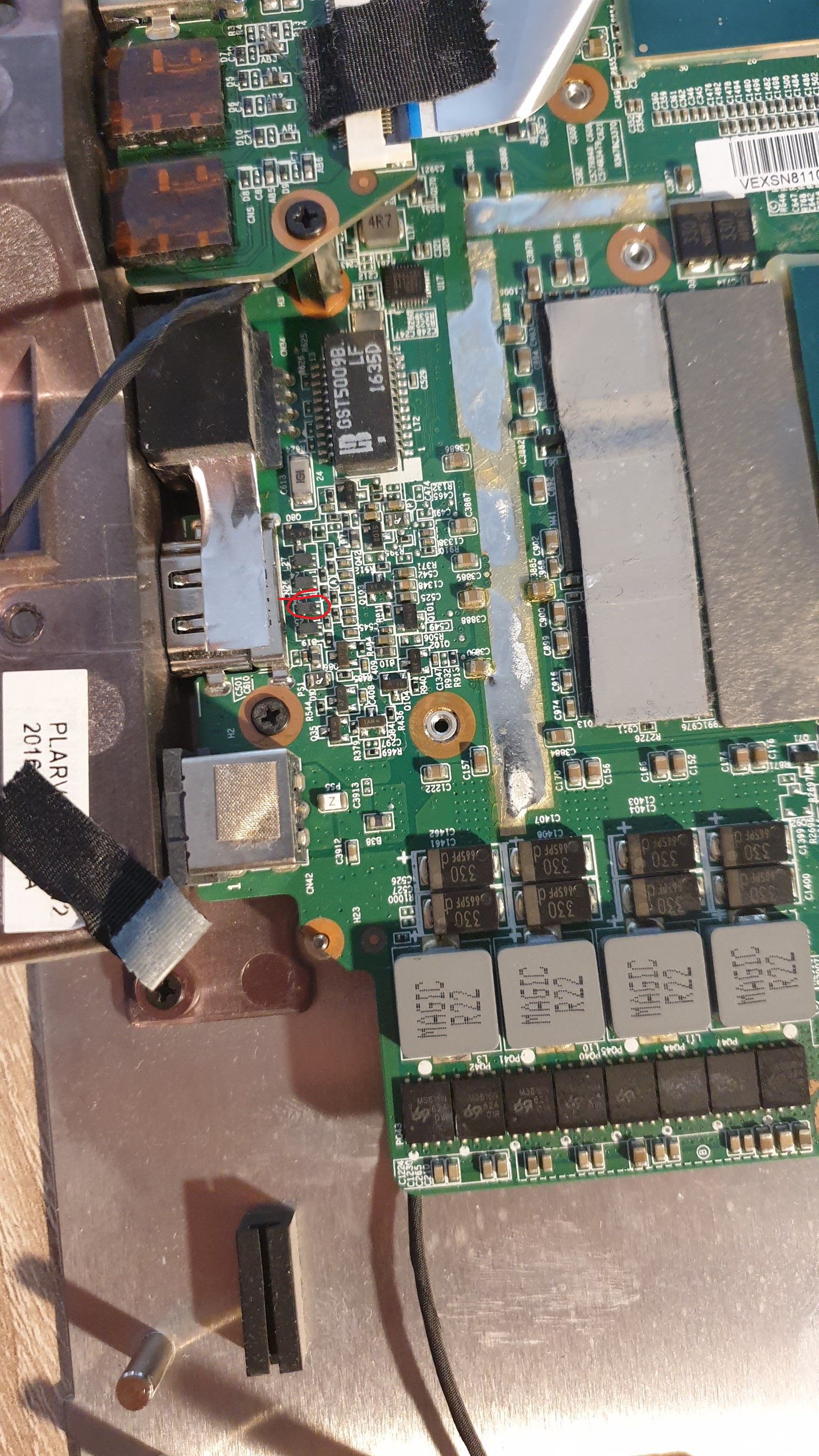

Hast du beim Zerlegen zufällig ein Trusted Platform Modul (TPM) entfernt? Hatte mal bei einem alten Thinkpad den Fall, dass es ohne dieses ebenfalls nicht an ging.
Das Display, welches du angeschlossen hast, war nicht standardmäßig dabei oder? Dann würde ich nicht erwarten, dass es (out of the Box) funktioniert, du brauchst dann evtl. erst ein angepasstes BIOS
Ein Oszilloskop hast du vermutlich nicht...
Aber eventuell einen Arduino?
Und wie sieht es mit einem Stromkostenmessgerät aus? Hast du sowas?
Was ist mit dem Teil beim HDMI-Ausgang? (Scheinbar ne Induktivität / Spule)
Durchgebrannt oder angemalt?

@ mr_andersson
TPM Modul habe kein gesehen.
Werde der Support von Schenker diesbezüglich fragen. Auch bzgl des TPM.
Osciloskop, arduino, Stromkostenmessgerät habe nicht. Wie kann mir einen von den Geräten helfen?
..und angemalt.

Der Startvorgang läuft (vereinfacht) etwa folgendermaßen ab:
Beim Starten wird als erstes der Start-Chip aktiviert. Der sorgt dafür, dass CPU und Ram mit Strom versorgt werden und die CPU das BIOS lädt.
Die Frage wäre jetzt, an welcher Stelle es hapert. Vielleicht ist der Start-Chip defekt, vielleicht gibt es einen weiteren Kurzschluss in der Stromversorgung. Vielleicht ist das BIOS bei einem Update kaputt gegangen...
Die weitere Fehlersuche wäre einfacher, wenn man wüsste, ob der Rechner z.B. überhaupt erst versucht, auf den BIOS-Chip zuzugreifen...
Kannst du vielleicht einen kurzen Videoclip vom Startvorgang und den Lüftern machen? Ein Handyvideo würde dabei schon reichen

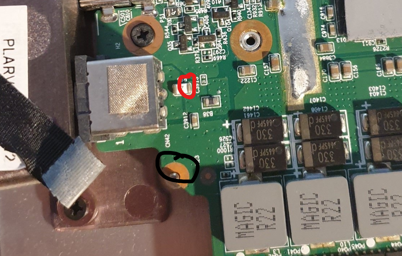

Ranayna
Fleet Admiral
- Mai 2019
- 11.961
Hmm...
Hast du mal die Spannung des Netzteils im Betrieb gemessen?
Eine Messleitung an das Ende der Sicherung (rot eingekreist), die andere zB an den blanken Teil bei der Schraube (schwarz).
Drauf achten dass die Messleitungen richtig stecken und auch wirklich Spannung eingestellt ist. Du willst auf keinen Fall versehentlich an den Stellen die Stromstaerke messen
Wenn die Spannung im Betrieb deutlich unter die 19 Volt faellt, dann ist tatsaechlich entweder das Netzteil zu schwach, oder du hast noch irgendwo einen Kurzschluss.

Haha, ich habs geahnt.
Da muss ich den Schenker-Support aber mal loben.
Dann wird es allerdings schwer das zu loesen, wenn einfach liegen und "machen lassen" nicht hilft, ebenso wenig wie abklemmen des Dummies.
Erschwerend kommt dann natuerlich hinzu, das du mindestens einen Hardwareschaden hattest. Soein MLCC geht eigendlich auch nicht von selber kaputt. Wenn der durchgebrannte Konsensator nur ein Symptom fuer einen anderen Schaden war, kann wer-weiss-was sonst kaputt sein.
