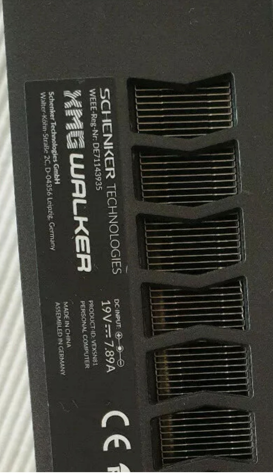

Mit Hilfe eines Multimeters ließe sich nachvollziehen, wie die Buchse für das Netzteil belegt ist. Man könnte das Mainboard dann zu Testzwecken mit einem alten Notebooknetzteil mit Strom versorgen und gucken, ob das Ding überhaupt startet, bevor man noch weiter Geld in das Projekt investiert und es dann am Ende vielleicht doch kaputt ist. Ein Gerät für 5 € aus dem Baumarkt oder von Aldi / Lidl würde dafür schon reichen
Ich stecke es in allen Löcher und es Zeigt mir ob drin Plus oder Minus ist,so?
Funkt es auch wenn kein Strom in der Buchse ist?
Die 4-pin Buchse (unten im Bild) mag für Hosiden Stecker sein, mich verwirrt nur das Bild daneben-sieht wie ein Wandstecker aus..
Oben ist noch eine Buchse für Hohlstecker zu sehen, mit Glück wird da die Stromversorgung. Es wäre dann um einiges einfacher.

Das ist keine 4-Pin Buchse. Das mag ein wenig so aussehen, aber das ist eine Rundsteckerbuchse. Die bei meinem DELL Notebook sieht fast genauso aus. Das hier ist ein gutes Vergleichbild dafuer:
https://de.aliexpress.com/item/32815706153.html
Hast du ein paar mehr Details was das jetzt fuer ein Geraet ist? Das Foto der Blechplatte ist nicht sehr aussagekraftig ;) Ein Bild der anderen Seite taete mich interessieren.
Edit: Nevermind, im Fliesstext erwaehnst du ja was es ist, sorry.
Um das mal ein bisschen zu praezisieren: Diese Buchse, wenn sie wie die von DELL gestaltet ist, ist eine 3-Pin Buchse.
Der Rand des Hohlsteckers hat einen umlaufenden Kontakt aussen, einen innen, und der Pin in der Mitte ist ein Datenpin ueber den das Netzteil mitteilen kann wieviel Watt es hat.
Schenker scheint das Teil ziemlich zu verleugnen. Es wird auf deren Seite nichtmal erwaehnt, und ein Handbuch konnte ich nicht finden. Da wird es schwer zu sagen welches Netzteil da gebraucht wird. Das von @Suxxess verlinkte ist es nicht, oder es passt in eine Buchse die nicht im Bild ist.
Der Rundstecker ganz oben koennte der in den Features erwaehnte 12 Volt Ausgang sein. Die in der Mitte neben dem Displayport sind Audiobuchsen fuer Kopfhoehrer und Mikrofon.

Wäre zum Test auch geringere Leistung ausreichend? Falls die Spannung V und Strom A stimmt, dann falls das MB intakt ist, gibt's Laut oder blinkt etwas. Oder liege ich da falsch? Reicht dann nur der richtige Stecker und Leistung W so lala aus?
Soweit ich im Netz gefunden habe, muss die Spannung exakt übereinstimmen (19V) und Strom A mindestens den angegebenen Wert (hier 7,89A)sein. Kann mir bitte hier jemand Fachlichen Ran liefern?
Vielen Dank für dein Beitrag. Jetzt verstehe ich auf jeden Fall mehr. Hatte nur wenig Zeit im Netz zu suchen und fand praktisch nur die Infos die du schon hier erwähnt hast.
In Foren wo sich Problemen mit dell Netzstecker widmen, habe noch erfahren dass man auch ohne den Pin in der Mitte den Laptop betreiben kann jedoch mit eingeschränkter Leistung eben weil das System nicht ermitteln kann wieviel Power benötigt wird...
Eigentlich eine gute Wahl von Schenker diesen Stecker/Buchse für dieses Produkt zu implementieren eben weil mit unterschiedlichen Peripheren betreiben wird (mit VR Brille oder Monitor, mit Batterien/ohne etc). Denke ich.
Werde später noch im Netz suchen nach entsprechendem Netzteil mit solchen Stecker und 180 oder 230 Wolt 19V ab 7,89A.

Na super, auf dem Bild steht ja die Pinbelegung ;)
Reaktionen: Mega_Lake
Na siehst du. Erfahrungen die ich nicht habe, hätten mir viel Zeit sparen können 🤗.

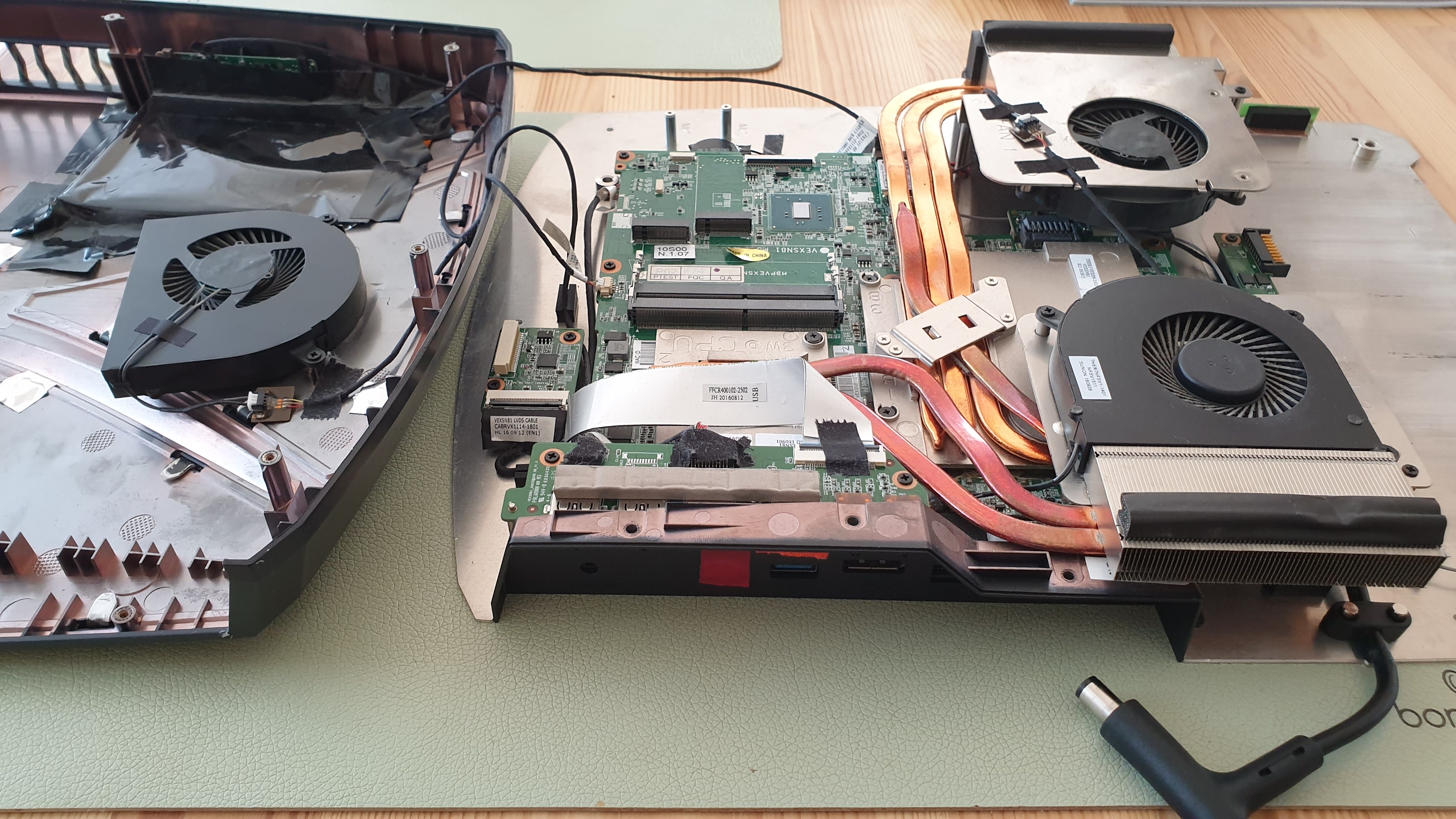

Hallo ihr Lieben,
Das Netzteil ist angekommen.
Nach dem Anschalten gehen die Lüfter für par Sekunden an dann wieder aus. Hören piepsen oder sehen ein LED zu blinken ist nicht.
Was meint ihr?
Wie ja schon in #2 gesagt wurde: Oft heisst "ungetestet" einfach nur "defekt" :)
In Ferndiagnose duerfte das unglaublich schwer werden dir da weiter zu helfen, weil das Geraet so unbekannt ist.
Hast du einen Bildschirm dran? Vielleicht kommen da Fehlercodes.
Dann: Hat das Teil eine standard CMOS Batterie? Kann auch irgendwo mit einem kleinen kabel angeschlossen sein. Abnehmen, warten (mindestens eine halbe Stunde) und dann schauen ob er weiterkommt.
Hilft das nicht, das Teil, auch die Elektronik, komplett zerlegen. Viele Fotos machen welche die Verkabelung zeigen, Notizen schreiben, und vorsichtig auseinander bauen.
Auch die Kuehlkoerper abnehmen und reinigen. Beim zusammenbauen dann die Waermeleitpaste nicht vergessen. Werden Pads verwendet vorsichtig sein, wenn sie nicht zerreissen kann man sie wiederverwenden, sonst muessen neue her.
Alles zumindest erstmal optisch pruefen, ob irgendwo offensichtliche Beschaedigungen sind: Russflecken durch durchgebrannte Teile, oder Korrosion durch Feuchtigkeit.
Minimalbetrieb versuchen: Schauen ob es mit CPU, RAM und GPU, aber nichts anderem, hochfaehrt.

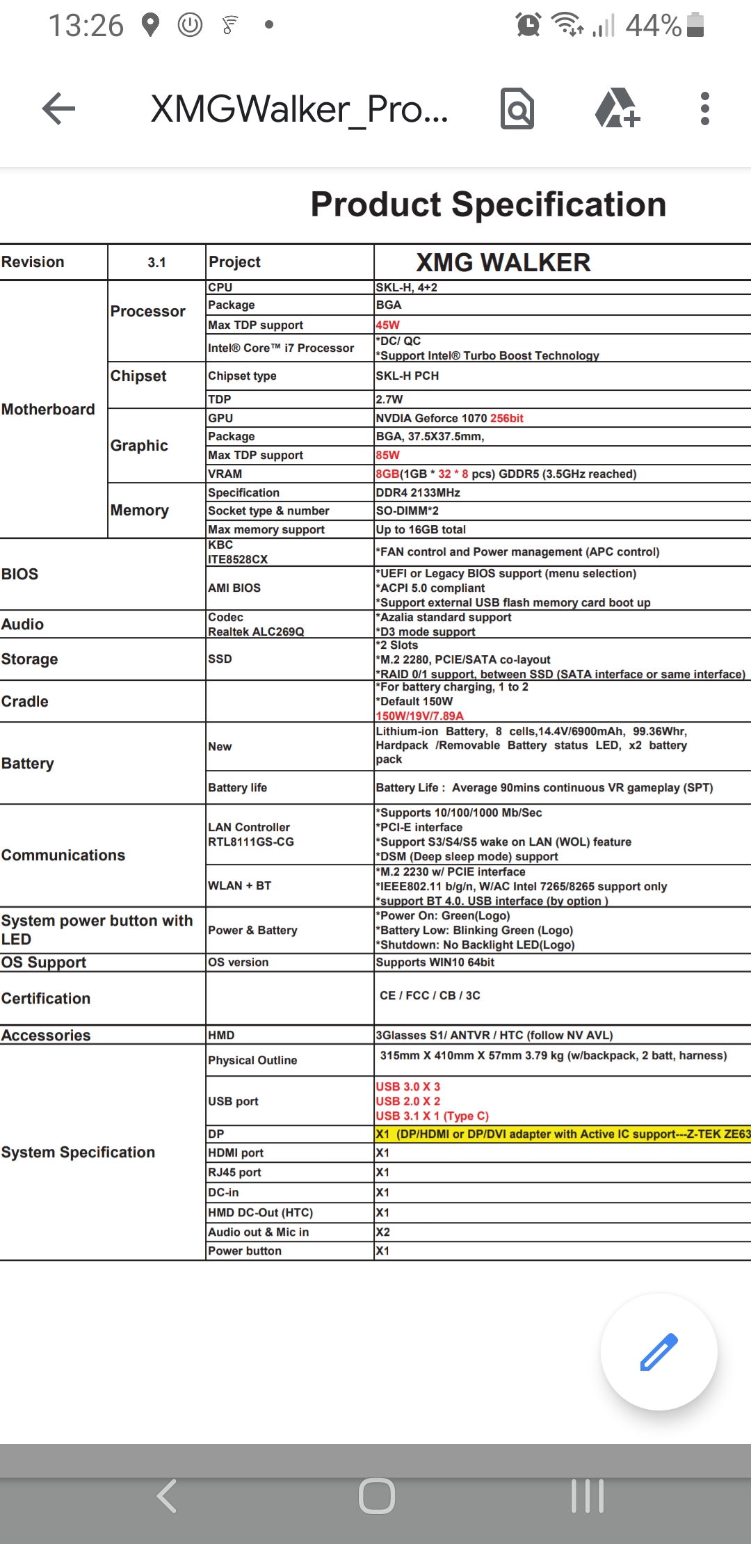

Danke #Ranayna
Habe das Kabel von der CMOS Batterie aus.
So sehen die Specs aus.
Zu der Hauptplatine fand ich keine Info im Netz.
Bildschirm habe ich über HDMI versuchen aber nada nichts.
