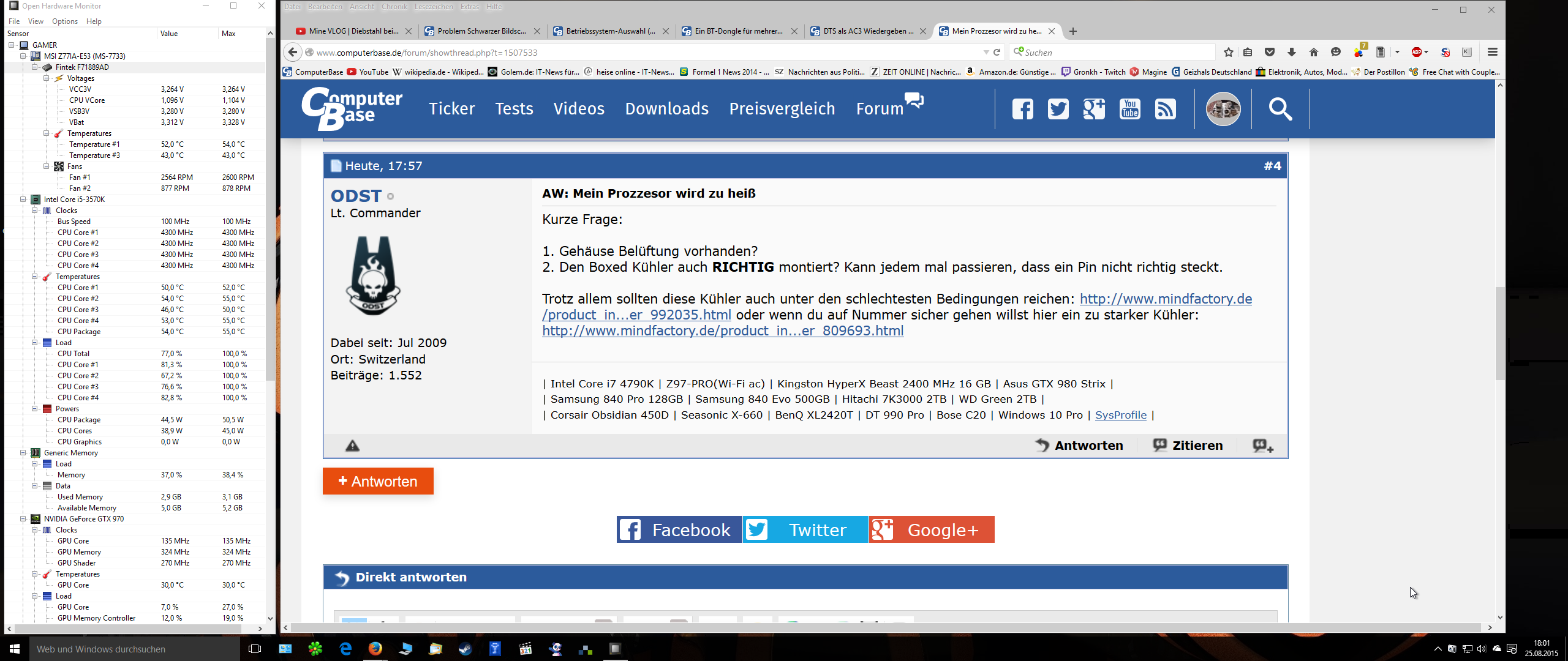

Wo werden die 100 Grad angezeigt? Software? Dann ein anderes Programm verwenden, z.B. Open Hardware Monitor. Im Bios? Kühler prüfen.
