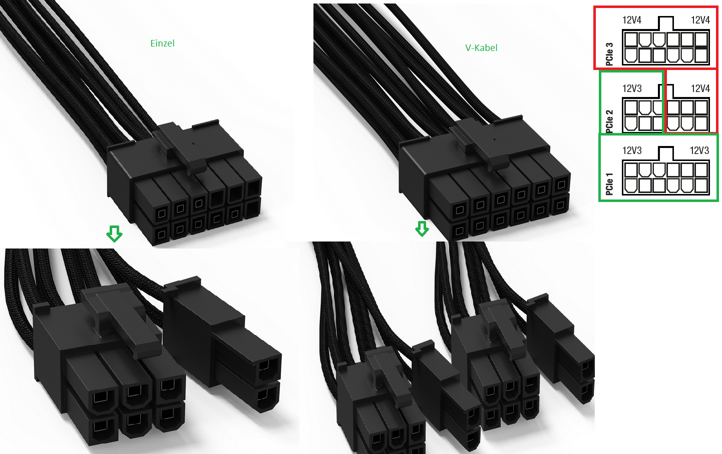

Wenn das so einfach wäre, dann könnte man ja das BeQuiet immer einfach als Multirail oder Singlerail benutzen. Warum wird dann beim Dark Power mit dem Singlerail Mode geworben? Warum sagen manche etwas negatives gegen Multirail bei BeQuiet, wenn mann einfach mit einem Stecker beide Rails komplett verwenden kann? Warum empfiehlt BeQueit bei 3 Steckern nicht den mittleren zu benutzen? Irgendwelche technischen Einschränkungen muss es nach meinem Verständnis dort geben.
Wie gesagt, manchen hier im Forum hat es geholfen auf den mittleren zu verzichten und danach ist der PC nicht mehr abgestürzt. Zufall?
Reaktionen: RaptorTP
RaptorTP schrieb:
Also das jede Rail durch PCI-E 1 + 3 einfach mehr Querschnitt hat ist nicht zu leugnen, gell
Stimmt dort ist dann zwei Masseleitungen die nicht am Stecker gesplittet sind. Ob es das ausmacht?
@Ayo34 mit PCIe 2 benutzt man das Netzteil ebenfalls als Multirail. Und ja beim Darkpower lässt sich das Netzteil per Brücke auch als Singlerail verwenden aber das ist hier nicht der Fall.
Zudem wenn man zb. PCIe 1 und 2 verwendet (womit man auch drei 8 Polige Anschlüsse versorgen kann) es sein kann, dass man durch die jeweils gewählten Anschlüsse/Kabel, eben nur eine Rail verwendet deswegen sind dann PCIe 1 und 3 zu bevorzugen.
Hoffe das ist nun verständlich.
Aber warten wir doch die Aussage von Bequiet ab.
Was zum gucke.

Update:
"Der GPU ist es letztendlich egal woher der Strom kommt.
Das Netzteil kann bei Railsplitting etwas effektiver arbeiten, daher macht es Sinn dieses vorzunehmen.
Wenn man nur ein Kabel braucht/nutzen möchte, sollte man den Steckplatz PCIe 2.
Bei mehr Kabeln bzw. 8 Pin Anschlüssen ist dann PCI 1 und 3 die richtige Wahl.
Zu Problemen kommt es bei keiner von beiden Varianten."
Also beides möglich. :) Danke an be quiet! für die Rückmeldung :)

Man das ist Railsplitting ob nun PCIe 1 12V V3 und PCIE 3 12V V4 oder nur PCIe2 12V V3/12V V4 da dort beide Rails an einem Stecker anliegen. Ich weiß nicht was daran so schwer zu verstehen ist.
Garnix. Hersteller gibt es wie folgt an: Es geht beides, machs einfach gleich richtig !

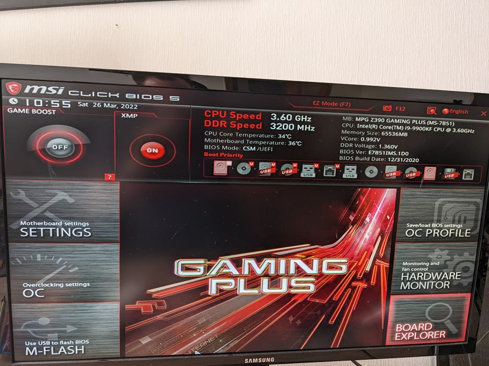

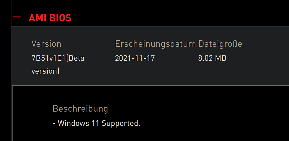

Naja der Windows11 Support macht nur (f)TPM etc an, also nix was man ohnehin nicht selber ändern könnte. Da wurde wegen Win11 nix am "Code" geändert, da sollte man nicht zu sehr einen Mehrwert bei messen.
Es schadet auch nichts, wenn der TE es einfach mal versucht ... die aktuelle BIOS Version aufzuspielen.
Viele Probleme lassen sich bereits durch ein BIOS Update lösen. Bisher ist uns über die eingesetzte BIOS Version nichts bekannt.
Viele Grüße
Keine Frage aber Win11 Support ist nicht erst seit dem Bios gegeben - so klang es und das ist so nicht stimmig. Unabhängig davon sollte man schon gern ab und an insbesondere bei Problemen mal nen Update machen.

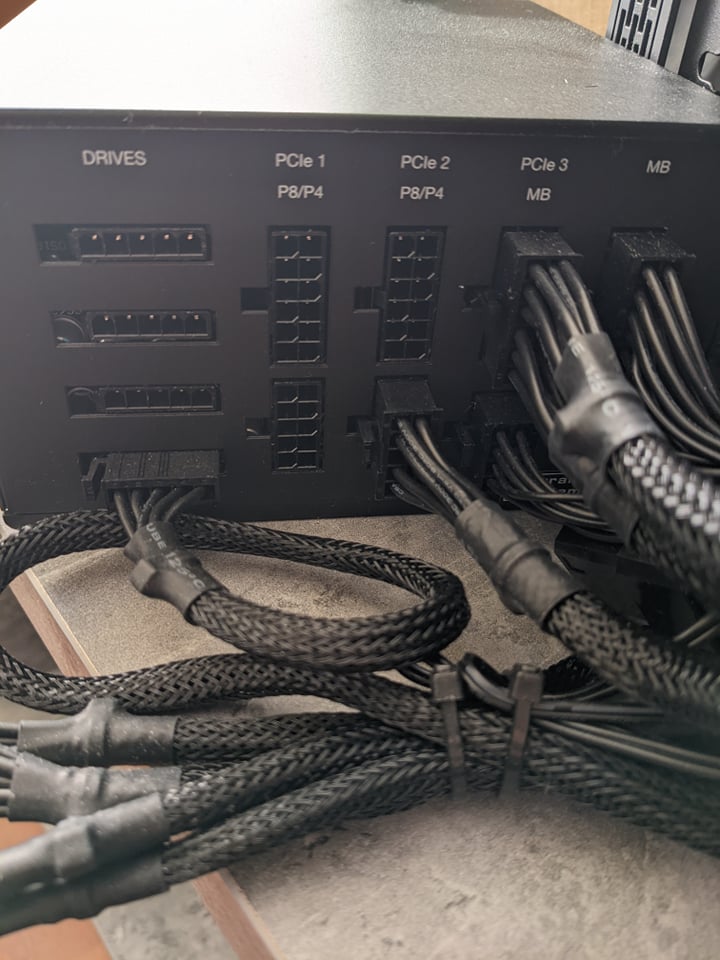

Ich habe euch ein Foto vom Netzteil und eins von Bios mitgebracht.
Was machen wir nun?`

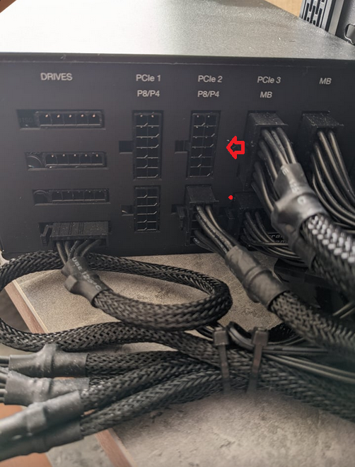

Ja die Grafikkarte an PCIE 1 und 3 oder einfach an PCIe 2 wenn du bei einem Kabel bleiben möchtest.
Dann testen und berichten.
Neien nimm das Kabel und stecks in PCIe 2. Dort liegen wie schon desöfteren hier erwähnt und verwucht zu erklären beide 12V Rails in einem Anschluss zusammen.
Und nein es ist dann kein Singlerailbetrieb. Halbe Anschluss ist 12V V3 die andere Hälfte 12V V4.
Also PCI3 auf PCI2?
Ja doch Sorry, aber raste direkt wieder aus bei diesem Thread! :-)
