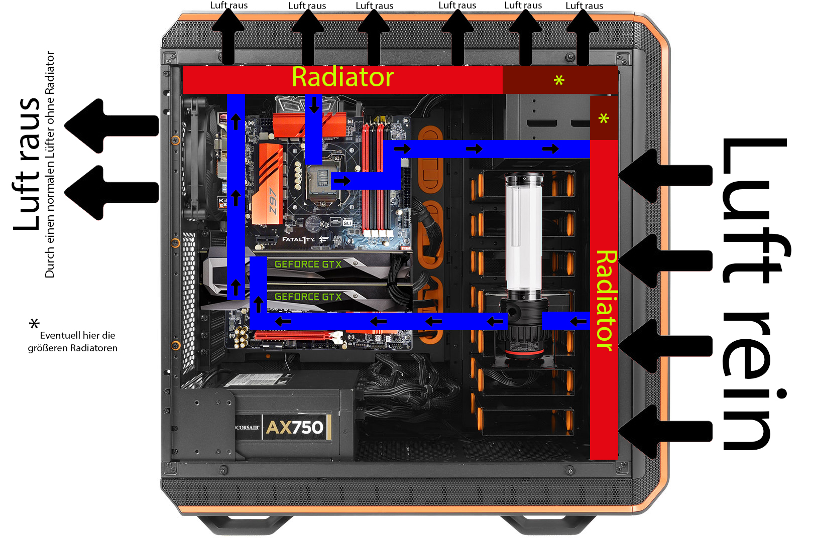

Habe hier mal ein Konzept gemacht, wie ich die Wasserkühlung aufbauen könnte. Was haltet ihr davon? :)

Also bei Bequiet Support nachzufragen halte ich für unnötig die werden dir nur sagen was die original empfehlen reinzubaeun die 2x240.
Ich habe mal ein bisschen gesvhaut auf der sicheren Seite bist wohl wennst für die Front nen 360er und Top einen 420er nimmst.
Reicht auch an Kühlleistung da ist gegenüber 2x420 kein großer Unterschied.
Ja natürlich ist EKWB gute Qualität aber es gibt genug andere Alternativen du musst nicht alles von denen nehmen. Bei Radiatoren kannst wennst etwas sparen möchtets ohne weiter von Magicool die Cooper nehmen. Oder Alphacool die sind dann aber e wieder gleich teuer... Es gibt auch viele Alternativen bei den AGBs weil mir persönlich gefallen die EKWB AGBs nciht so gut. Du kannst die Hersteller mischen wie du magst ... Schau mal bei CAseking und Aquatuning die haben mehrere Hersteller auf ihren Seiten ob dir manche Komponenten nicht von anderen besser geafllen.
@Spattel Ja mit 2 420er Radiatoren wird es sehr eng. Ich glaub dann werden es wohl ein 360er und ein 420er
