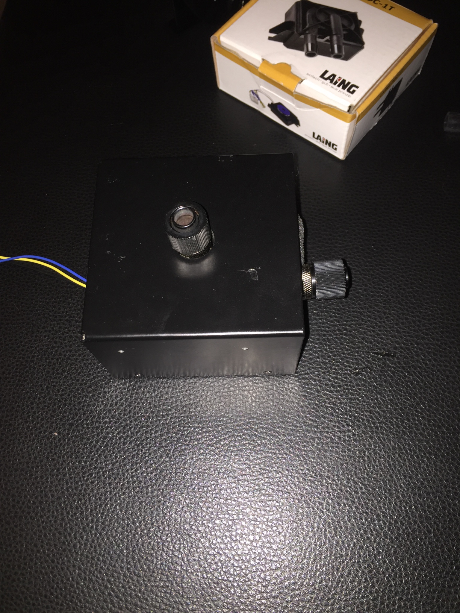

Das ist meine Pumpenversion. Ist die 10w.

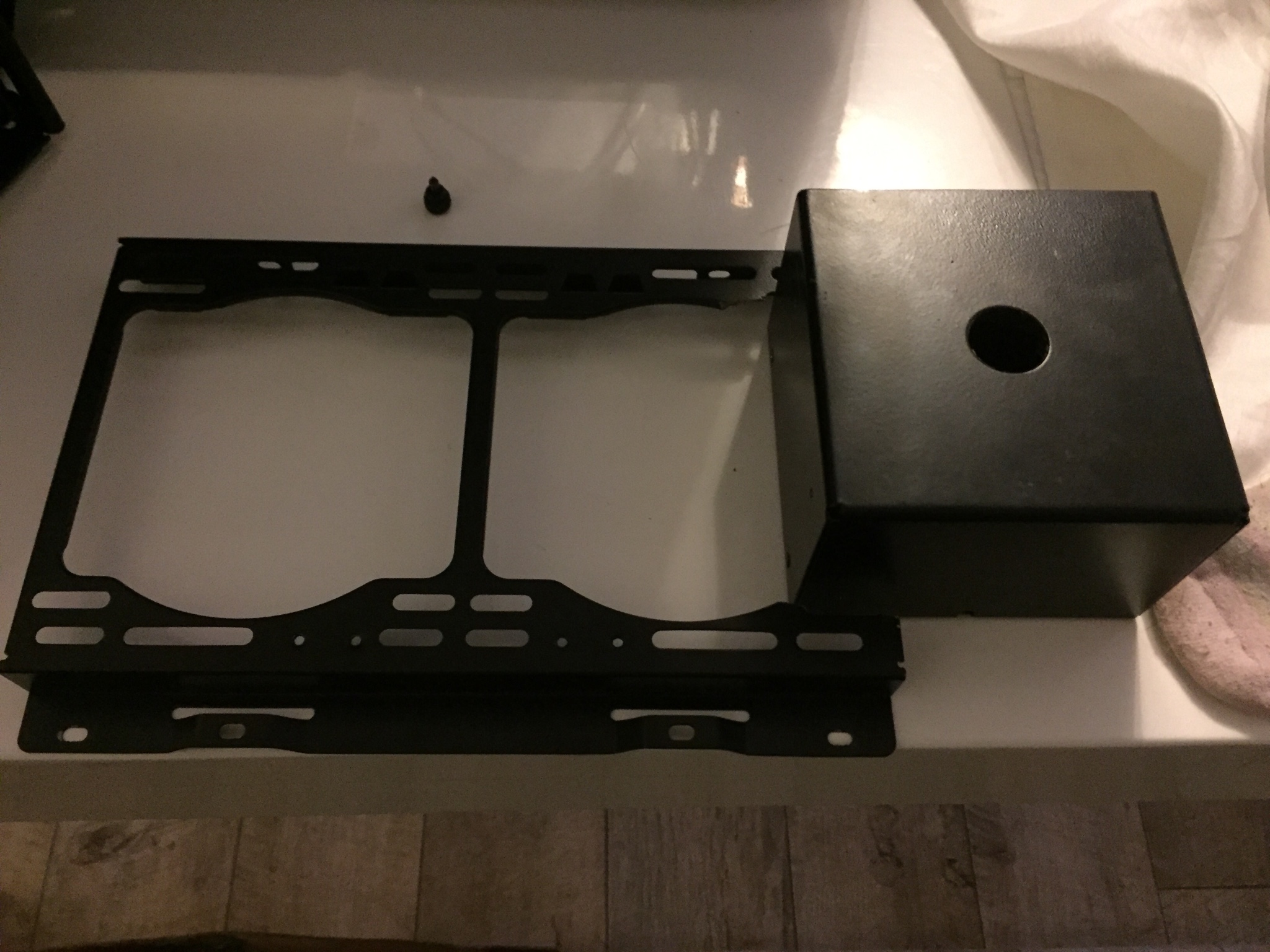

Aktuell ist sie im die Silent Box eingebaut
Diese krieg ich aber irgendwie nicht schön unter.

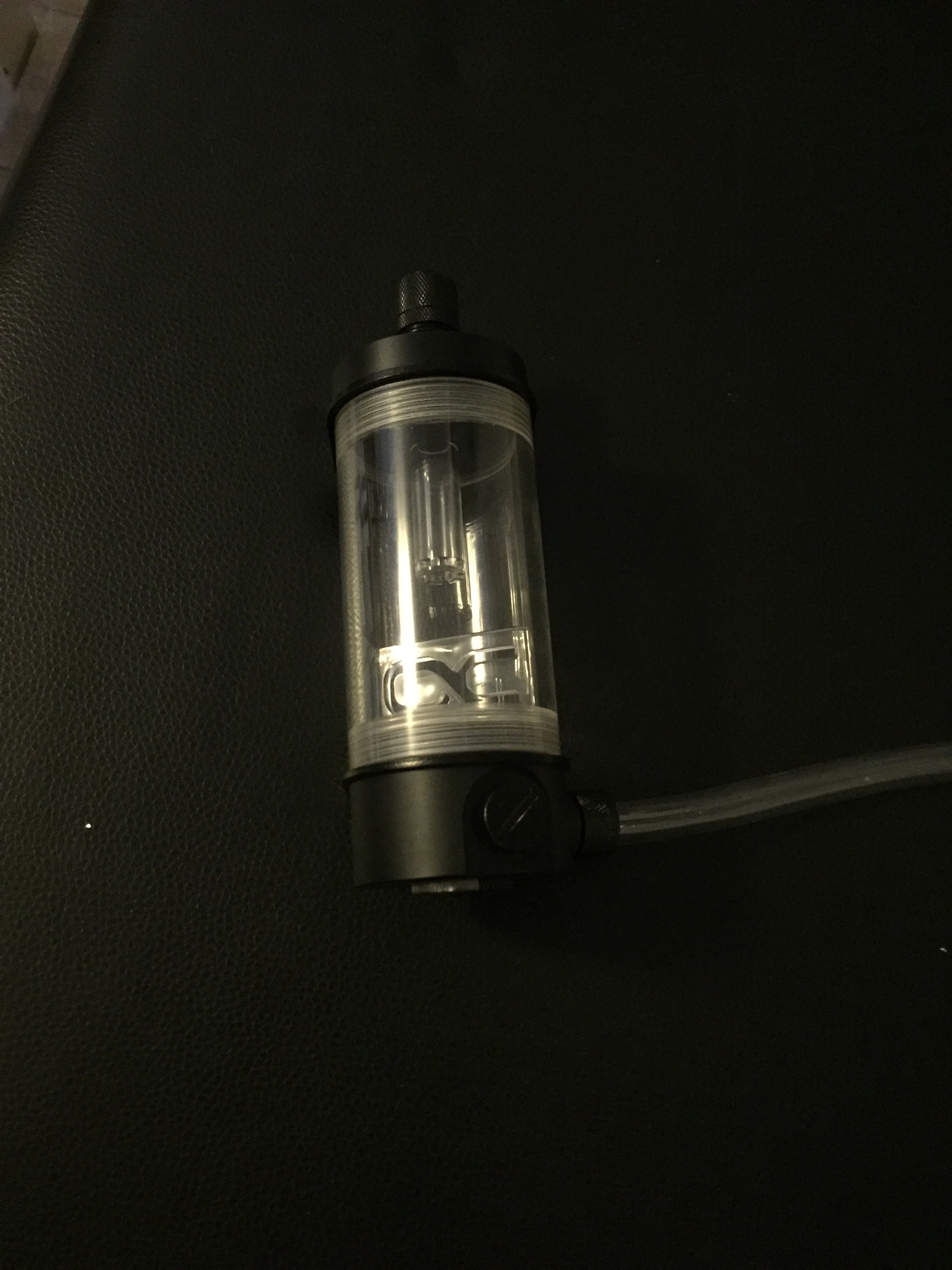

Gibt es einen umbausatz für diese AGB von Aquacool (Eisbecher 150)

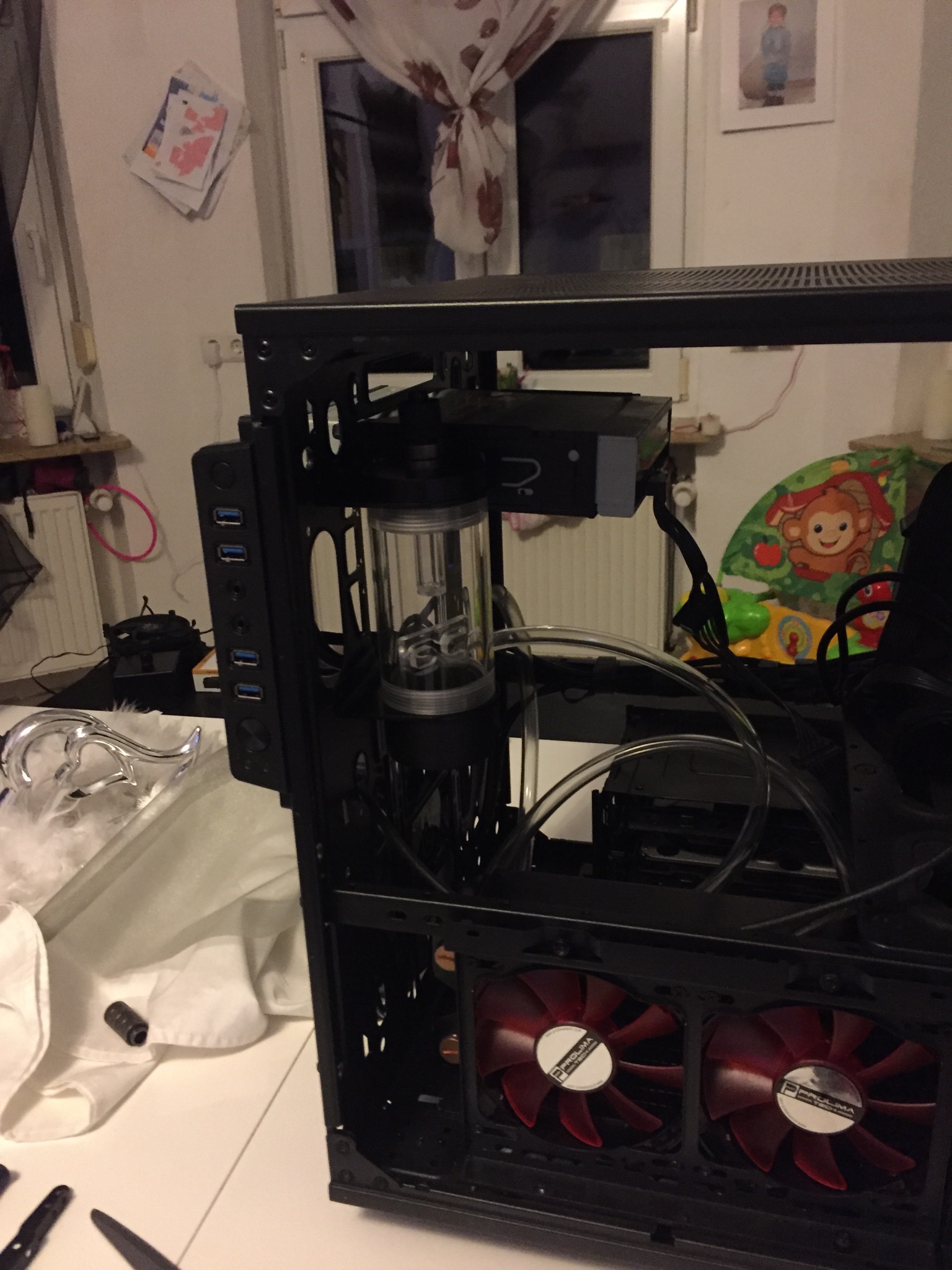

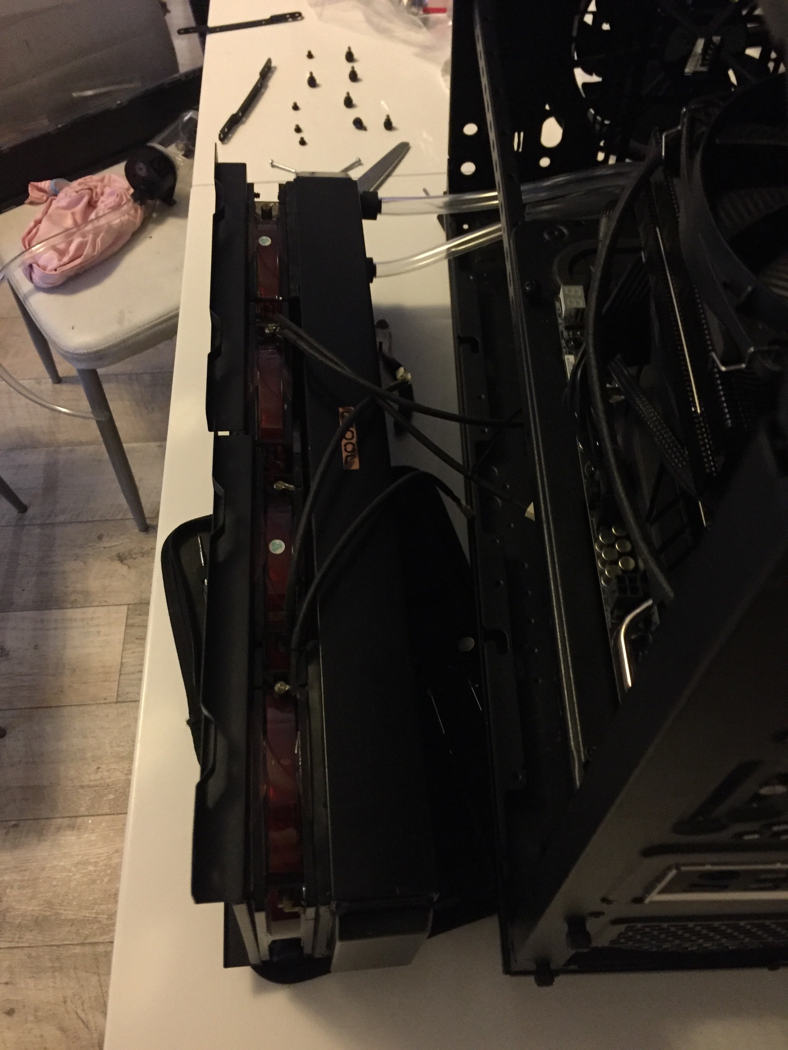

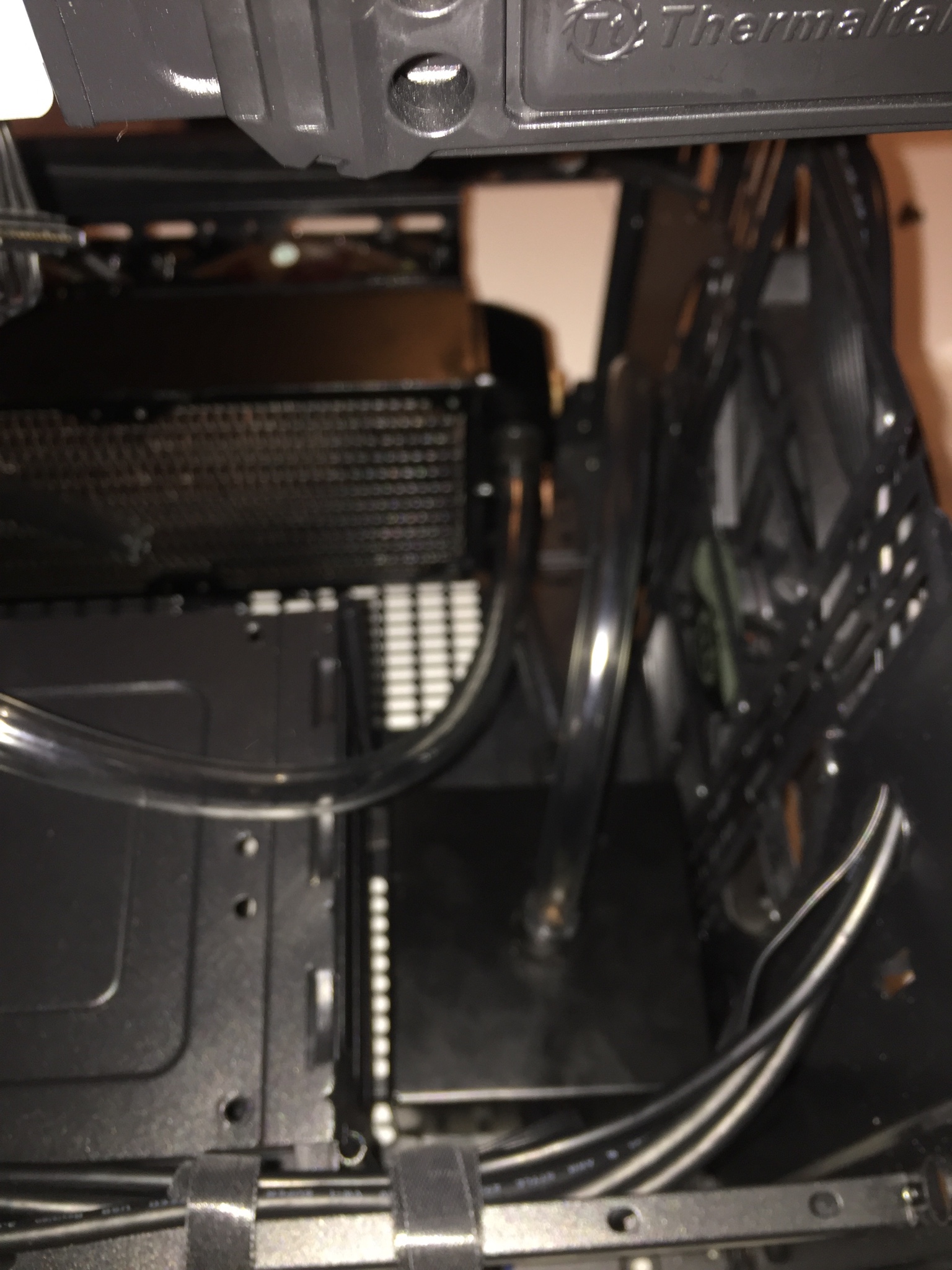

Heute mal etwas angefangen. Ist zwar noch nicht alles da, aber will schonmal sehen wie ich wo raus komme. Erster Radi (480er) ist schon mal im Tower.
Pumpenproblem erst einmal gelöst.
