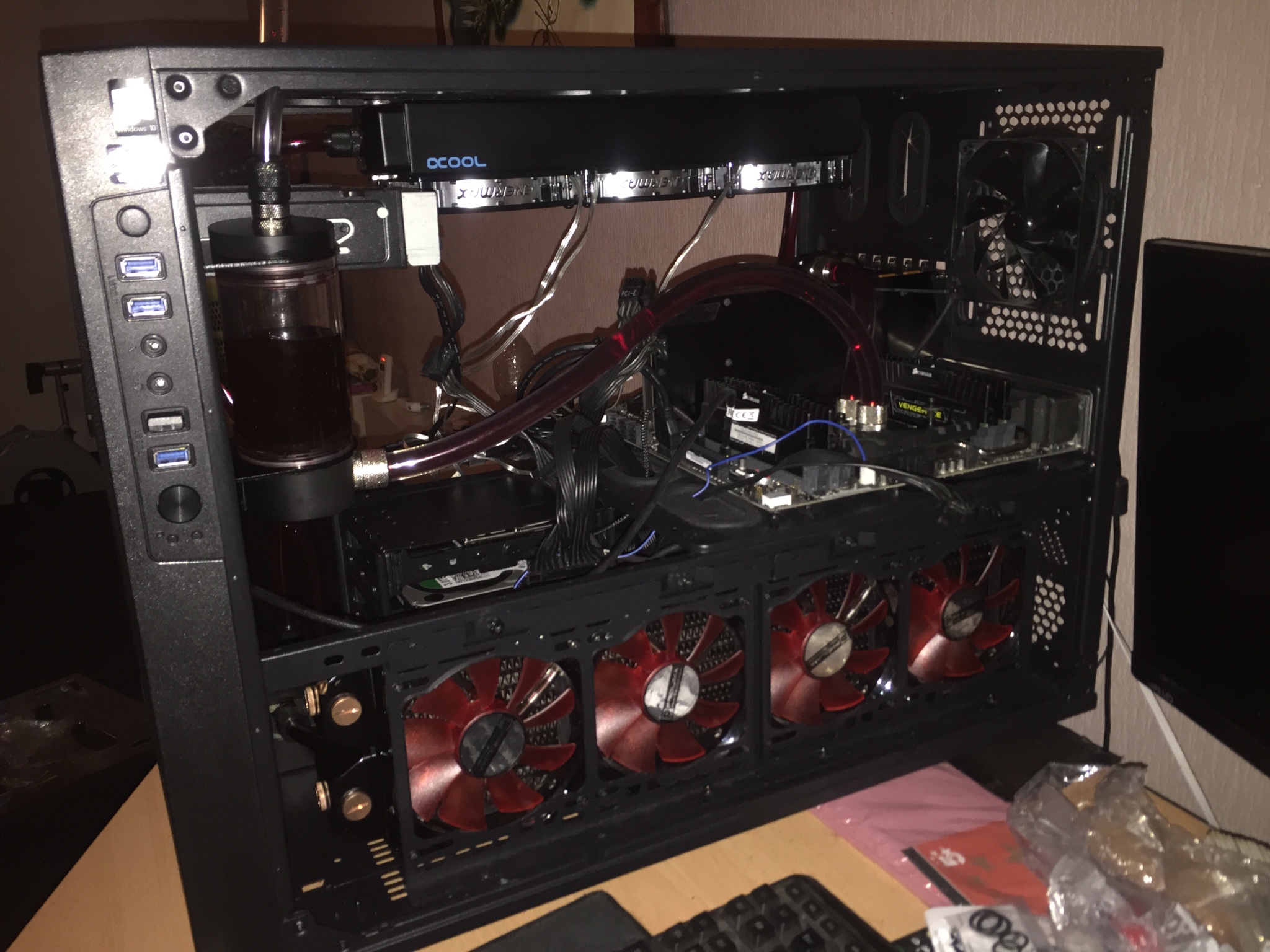

So nun geht es ans befüllen. Alles mal zusammengebaut. Hoffe ist alles richtig 😇🙏
Gerade am entlüften.

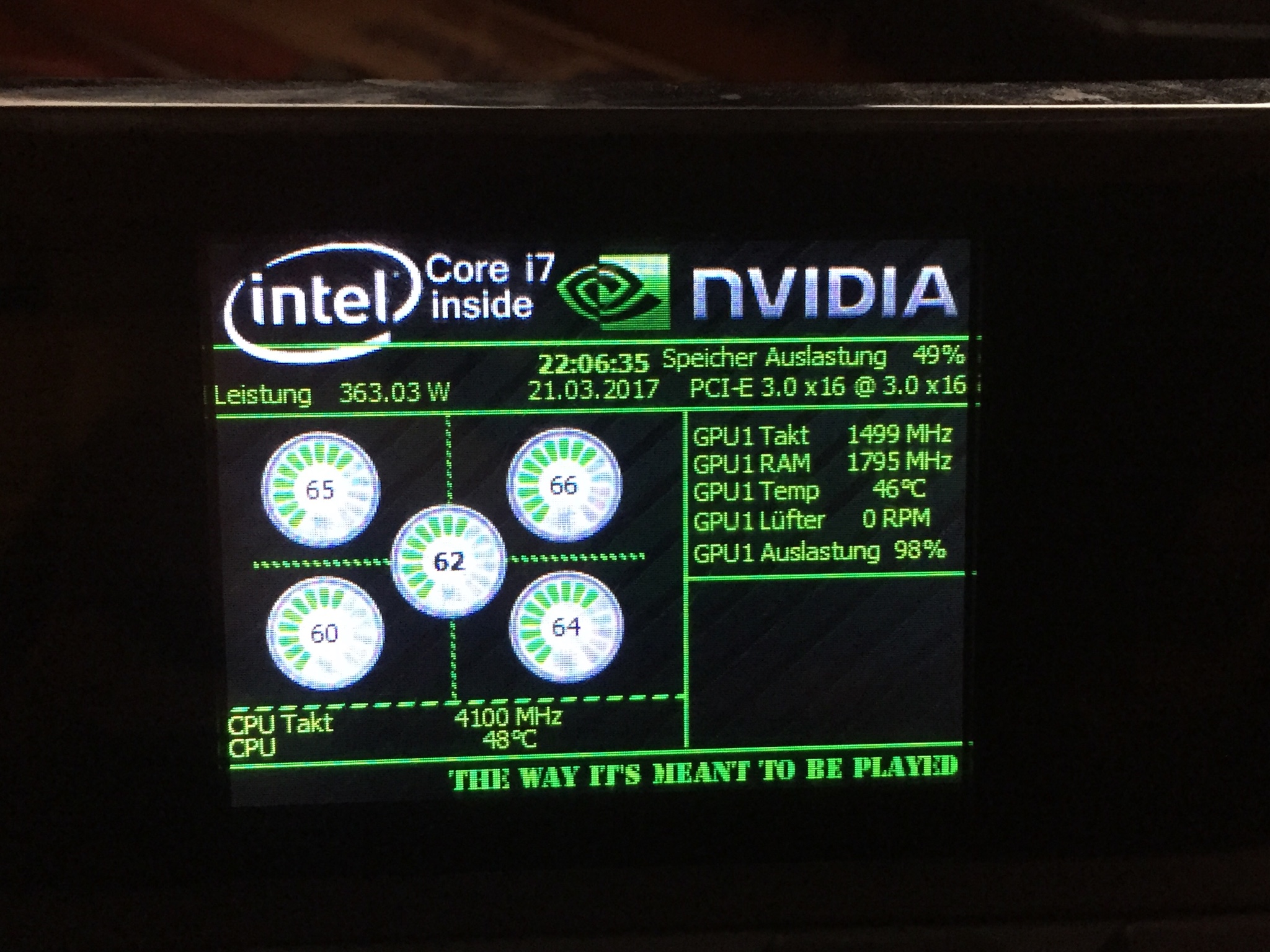

Ich denke der Umbau war ein voller Erfolg. 1 Stunde Wildlands gezockt und absolut kühl und leise.
Achso ganz vergessen. Falls der eigentlich TE für die Kalkulation der Kühlmittelmenge anhaltspunkte braucht. Ich hab mir 2 Radis a 360 und 480mm 150ml Agb und gpu+cpu kühler knapp 1,2 Liter gebraucht.
I7-3820 @ 4,1 ghz
Will nur noch eine optische Kleinigkeit ändern.
Wenn ich nochmal einen 360er xflow kriege kommt der noch passiv in den Deckel.
Der quergehende schlauch stört mich optisch. Und halt die Lüfterkabel noch optisch besser verlegen.
