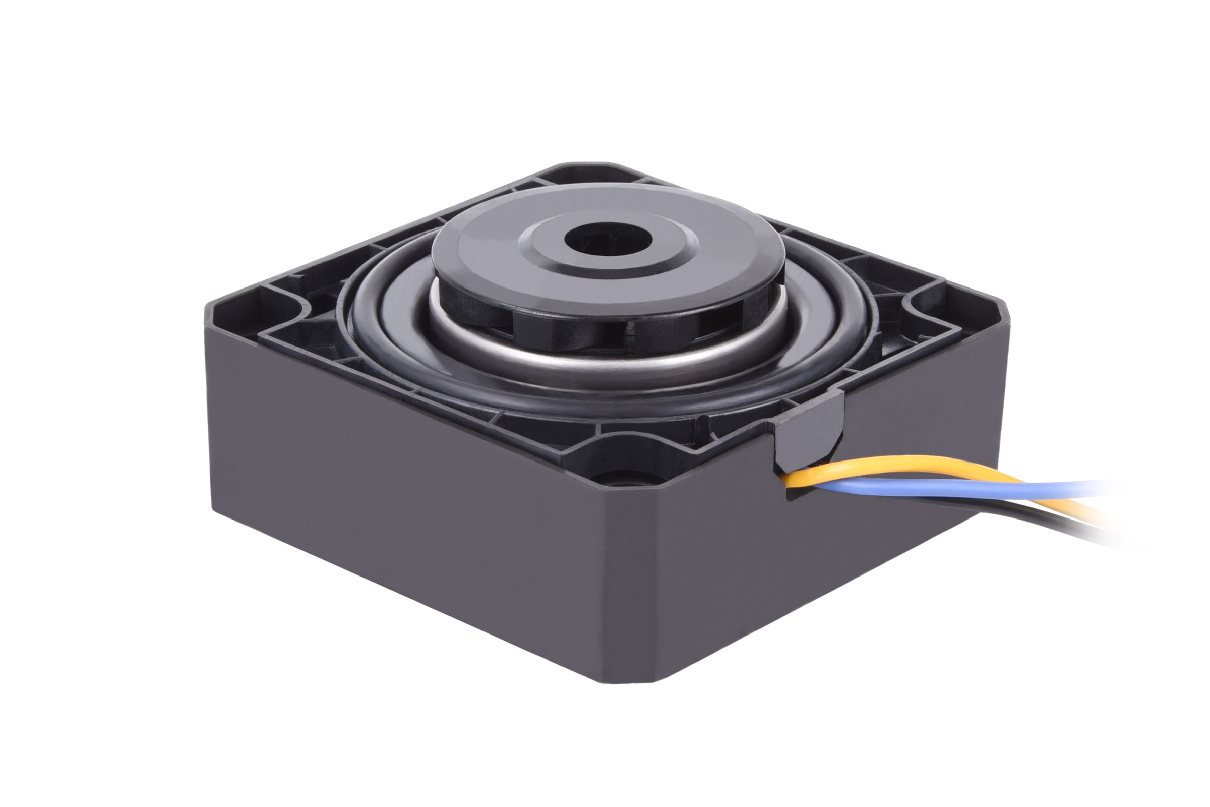

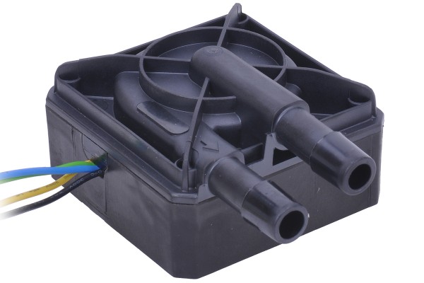

Kann ich nicht beurteilen, aber auf den ersten Blick sehen bspw. die DDC1TC und die DDC310C unterschiedlich aus, letztere eher wie eine D5 nur flacher.
Ich hab mich mal umgeschaut und sehe da nirgends Ähnlichkeiten zu einer D5. Die DDC ist immer ein Quader, die D5 immer ein Zylinder. Dazu kommt noch der passende Deckel. Aber äußerlich ähnlich sind die sich nicht.
Sinusspass schrieb:
Ja, ich sag ja, ich hab nur mitgelesen und da nicht überall aufgepasst.
Völlig ok, aber dann sei bitte vorsichtig mit solchen Aussagen. Ich denke du verstehst das.
Vielleicht sind auch die Fotos falsch, welche mir angezeigt werden. Wie gesagt, ich kann es (noch) nicht beurteilen:
Für mich sieht die obere wie eine D5 aus, nur halt kleiner in einem quadratischen Gehäuse:
Oder ist die zweite DDC die selbe nur mit einem "Deckel"...
