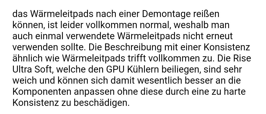

Hatte mal von EKWB welche auf einer RTX 2080 drauf. Oberflächlich waren sie nach etwa 6 Monate noch gut, aber habe ich sie versucht abzuziehen, waren sie durch die Temperaturen darunter bereits ausgetrocknet und hart. Ließen sich dann nicht mehr ganz abziehen.
Ich denke, das sind dann halt Pads, die Wärme nicht lange aushalten und austrocknen. Besonders wenn sie dann noch ausbluten, werden sie die Inhaltsstoffe verlieren, was sie weich und geschmeidig machen.
Ja, kann man letztendlich so stehen lassen. Wiederverwendbarkeit nach längerer Zeit ist halt so eine Sache. Und auch wenn ich das schon gemacht habe, weil die Pads noch halbwegs gut aussahen, wird das einem kein Hersteller garantieren. Mit neuen Pads ist man auf der sicheren Seite. Könnte auch nicht sagen, ob meine wiederverwendeten Pads hinterher noch perfekt saßen.

Aber nach knapp zwei Monaten?FUSION5 schrieb:Wiederverwendbarkeit nach längerer Zeit ist halt so eine Sache.
Hätte ich jetzt auch nicht mit gerechnet. Bei dem Monoblock habe ich nur innerhalb von Minuten den Block nochmal neu aufgesetzt.
Ist die Frage, wie man damit umgeht, wenn man das jetzt weiß. Könnte andersrum auch sagen: Ich will unbedingt Rise Pads mit 7W/mk für bessere Temperaturen aber bei Block Neumontage müssen die halt dann in jedem Fall neu.
Keine Ahnung ob die immer so aussehen nach zwei Monaten.

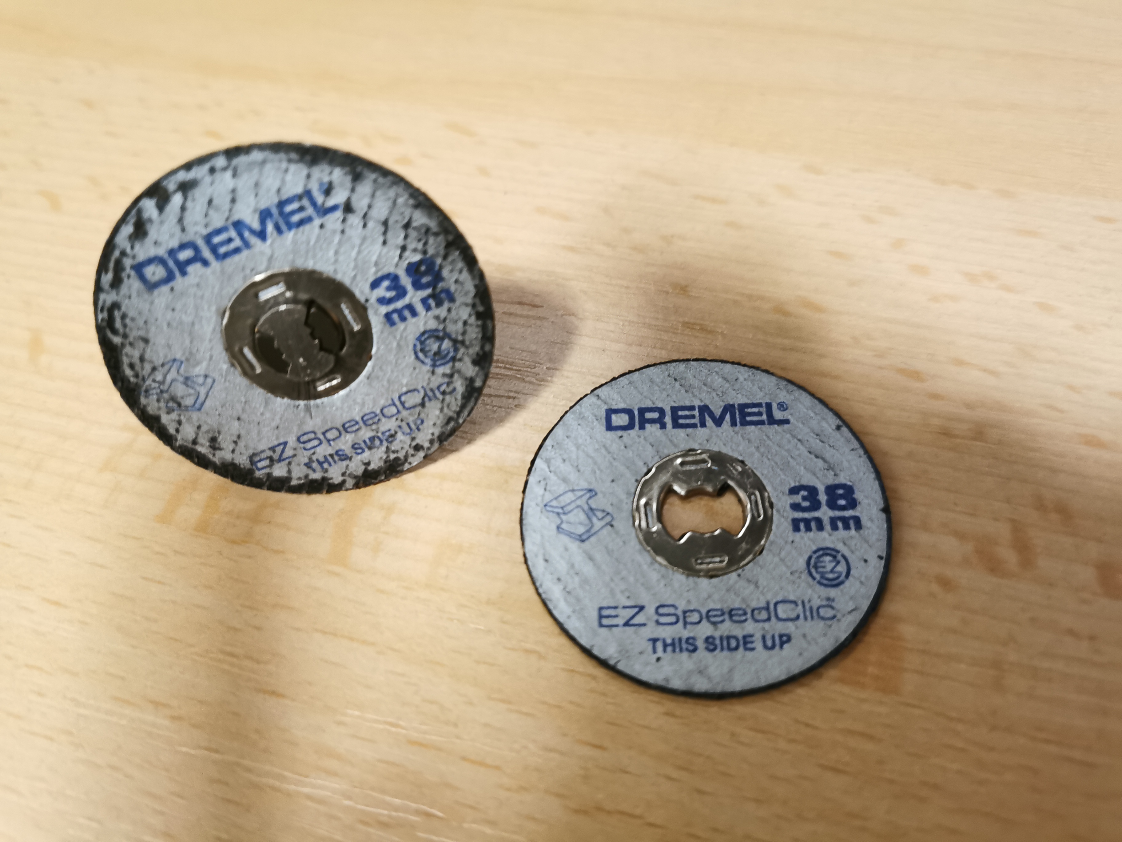

IICARUS schrieb:Früher habe ich dazu eine Stichsäge mit Acrylglassägeblatt oder Metallsägeblatt verwendet. Jetzt habe ich mir aber ein Dremel gekauft. Mal sehen, ob es das nächste Mal besser damit klappt.
Kann ich nun bestätigen, habe es heute auch versucht und eine Acrylglasröhre hat sich mit dem Dremel sehr gut durchtrennen lassen. Dabei hatte ich keine Diamantscheibe da und habe einfach eine normale Trennscheibe dazu verwendet. Die Röhre ist auch noch nicht entgratet.Sinusspass schrieb:Als besagter User kann ich das bestätigen. Das geht schon fast zu gut. Wenn man nicht aufpasst, hat man die Röhre schon kaputt gemacht. Das Ding schmilzt sich einfach in das Acryl hinein. Umso größer das Blatt, umso besser, weil dann die Geschwindigkeit höher ist.
- Okt. 2016
- 44.587
Abseits von Diamant gibt's da aber dennoch unterschiedliche Varianten, welche hattest du?IICARUS schrieb:Trennscheibe

Habe nur diese für Metall und die lagen im Set mit bei.
Die Trennscheibe habe ich aber auch bereits für was anderes verwendet, war daher heute nicht neu.
