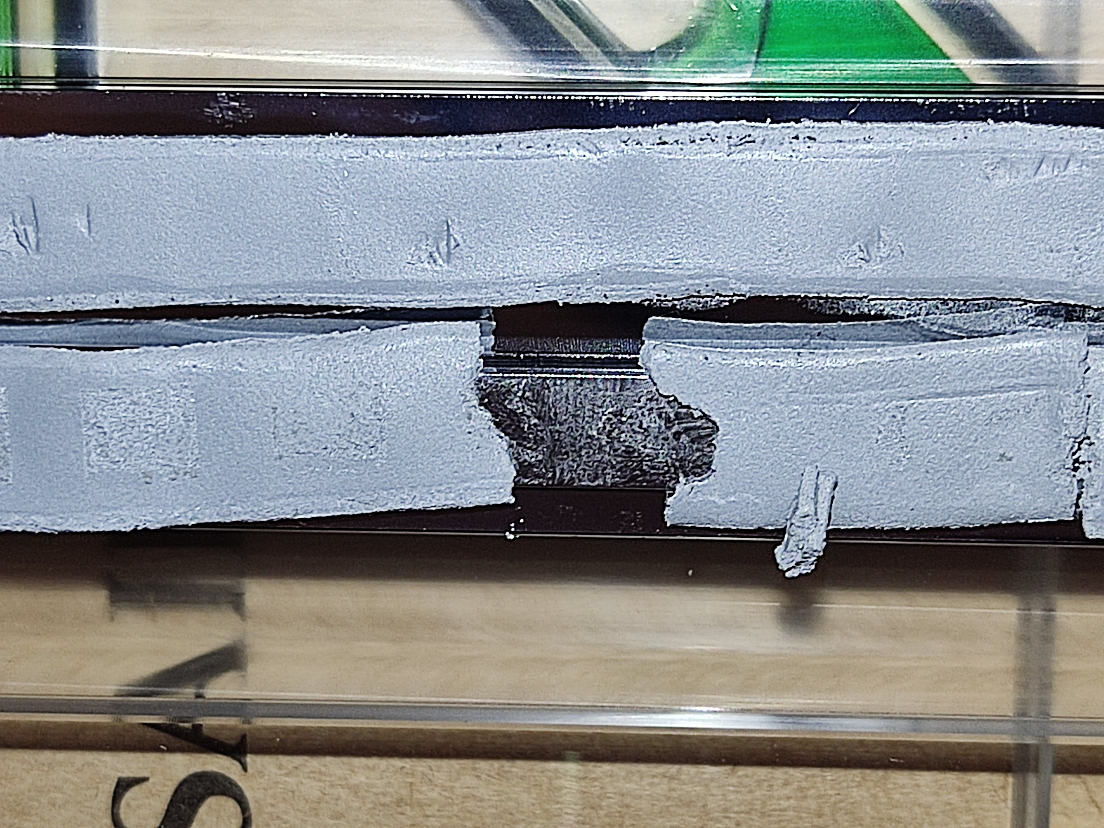

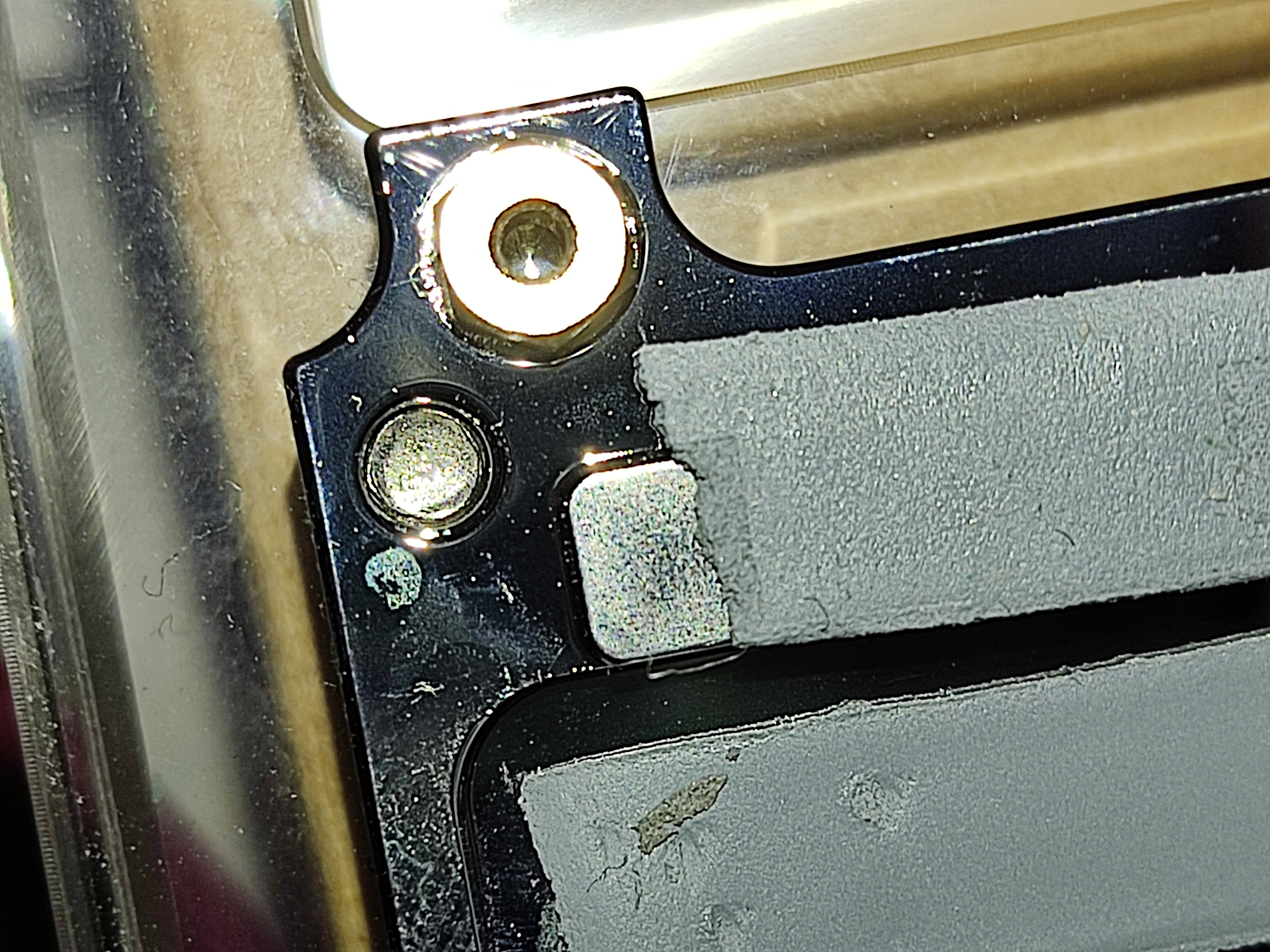

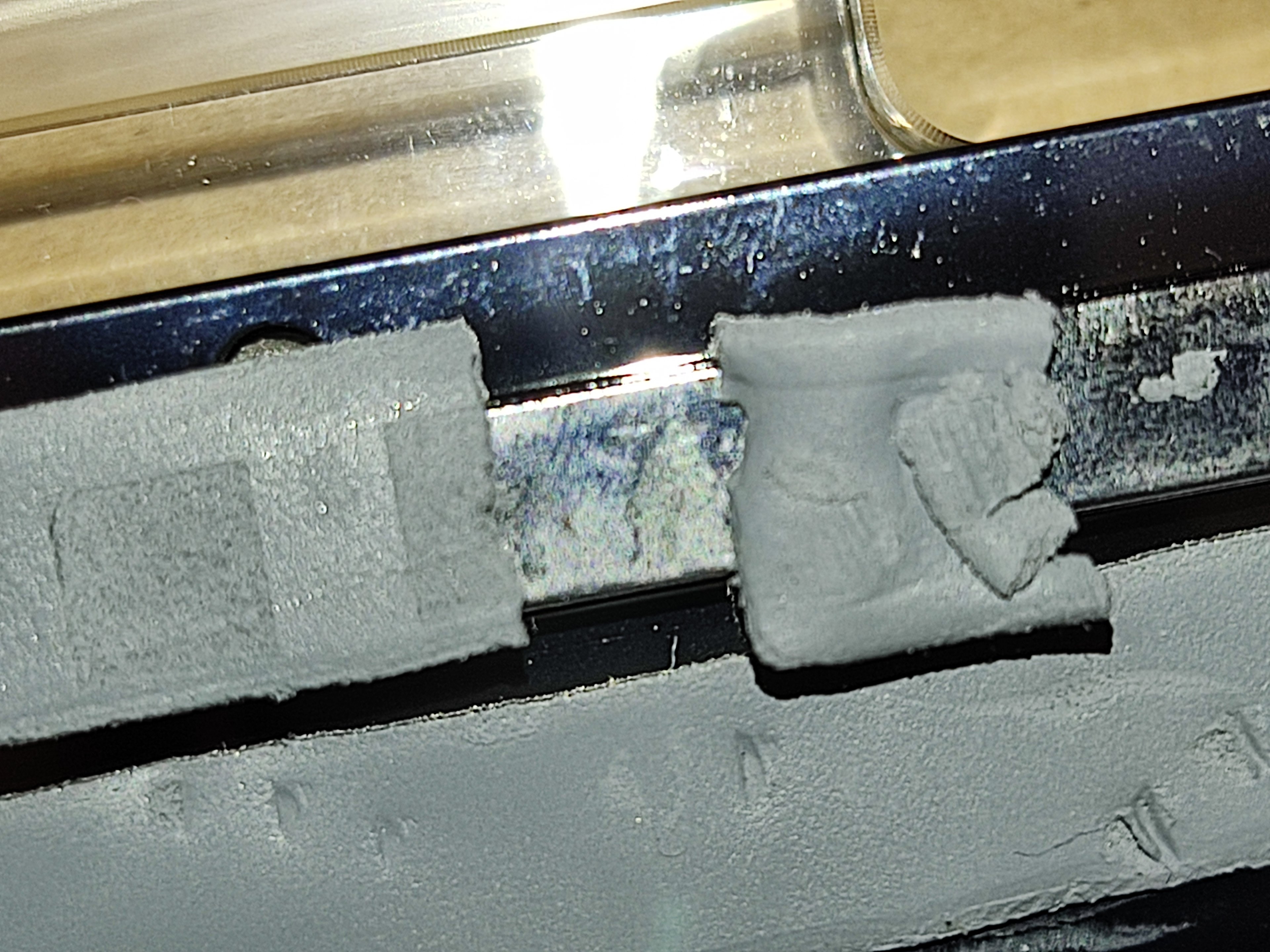

Ihr habt sicher mehr Erfahrung mit den Alphacool Kühlblöcken als ich. Ich habe vorhin den Kühlblock demontiert und stellenweise waren die Wärmeleitpads der VRMs/MOSFETs so bröcklig, teilweise sind die sogar zerfallen und hatten die Konsistenz einer Wärmeleitpaste. Und die dicken Wärmeleitpads der Backplate (für die Rückseite der Speicherchips) waren gut ausgeblutet.
Frage: ist das normal?
Viel mehr wird man nicht erkennen.
Teilweise musste ich die mit der Pinzette vom PCB lösen, was eben nicht so einfach war weil manchmal abgerissen.
