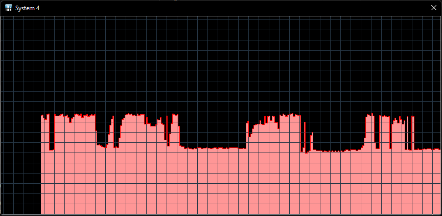

Spannung, Stromstärke, Leistung, Drehzahl, Temperatur etc. was genau sehen wir hier?Drewkev schrieb:Hat jemand eine Idee was mit meiner Pumpe los ist?

Du hast sie am Pump-Header angeschlossen oder an CPU/Sys-Fan?

Ja, 0% kriege ich auch nur über DC hin.IICARUS schrieb:Komisch, meine bekomme ich gar nicht auf 0 RPM, denn wenn ich meine Regelung auf 0 % setze, dann würden sie mindestens mit 1000 U/min laufen.
Joa meine 4.2 PWM läuft auch mit 25%, aber bei der 3.1 PWM muss ich auf 60-70% um auf 2500rpm zu kommen, die kann ja nur 3100rpm oder so, die 4.2 PWM knapp 4500rpm.IICARUS schrieb:Meine sind mit 25 % nicht aus dem Gehäuse zu hören, nur eine macht neuerdings leichte sehr leise Nebengeräusch in diesem Drehzahlbereich.
Ich bin bei 40-50l/h (je nach Wassertemperatur) wenn beide mit ~2500rpm laufen.IICARUS schrieb:Ist aber egal, denn mit einer festen Regelung von 25 + 20 % erreiche ich um die 65-70 l/h, was ausreichend Durchfluss ist.
Denke ich nicht, hab schon mehrere Header ausprobiert, auf dem Header wo die Pumpe war sind jetzt drei Lüfter, die laufen ohne Probleme.IICARUS schrieb:Schonmal versucht, die Spannung direkt vom Netzteil zu beziehen? Möglicherweise ist deine Spannung nicht stabil.
