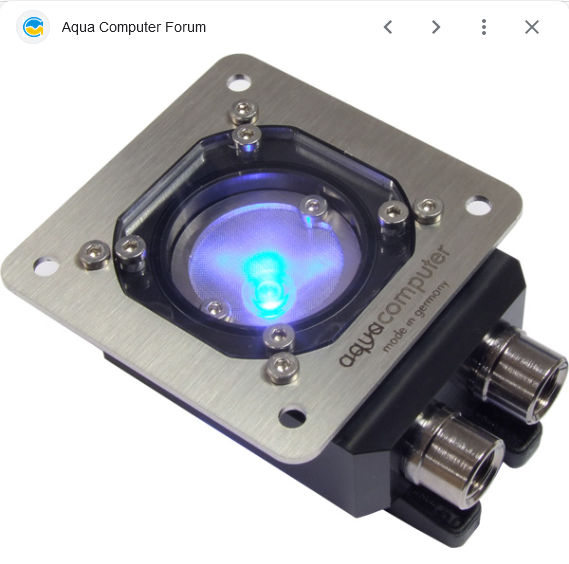

den hier wollte ich verbauen...
Leakshield stand ja auch zur Debatte. Dachte probiere das Gerät mal aus. Die Neugierde war zu groß und wollte mir selber ein Bild von machen. Wenn es nicht das macht, was es soll, kann man es ja zurück schicken.
naja was soll ich sagen... es macht glaube ich alles, was es machen soll. Ich weiß bis heute nicht wie sich der Alarm überhaupt anhört - sprich hatte noch nie einen Alarm.
Nachpumpen gibt es auch nur im Rahmen der wöchentlichen Füllstandmessung und Druckverlust habe ich auch keinen wie andere es beschrieben haben.
Klar das Ding reagiert empfindlich auf Temperaturschwankungen. Hitze lässt den Unterdruck sinken, Kälte lässt ihn wieder steigen.
Selbst wenn man nur das Fenster im Raum öffnet hat das Auswirkungen auf den Unterdruck im System. Erstaunlich wie empfindlich das Teil ist.
Also ich bin zufrieden mit der Spielerei.
