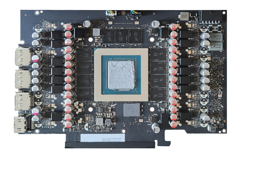

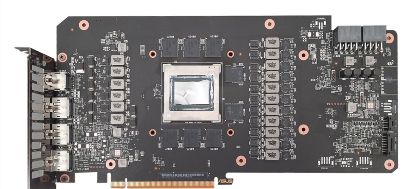

Was lümmelt denn auf den PCBs der AMD Karten so viel mehr rum? 🙂
Meine EVGA 3080 war künstlich gestreckt. Ich nehme an, damit sich die Stromanschlüsse am Ende des Kühlers befinden.
Hier ein Vergleich:
