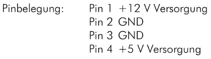

Ich hoffe der funktioniert wirklich autark und meckert nicht über den SATA Adapter :D
Der meckert nur, wenn keine 5v mit angeschlossen sind.
Not all heroes wear capes! Ich dachte schon, mein OCTO wäre dead on arrival.
Aber dann ist mir dein Beitrag eingefallen und nun funktioniert er, anscheinend reichen ihm die 5V über USB nicht. Das kann ich zwar nicht nachvollziehen, aber vielleicht wegen den RGB-Anschlüssen (nutze ich nicht, daher keine Ahnung).
