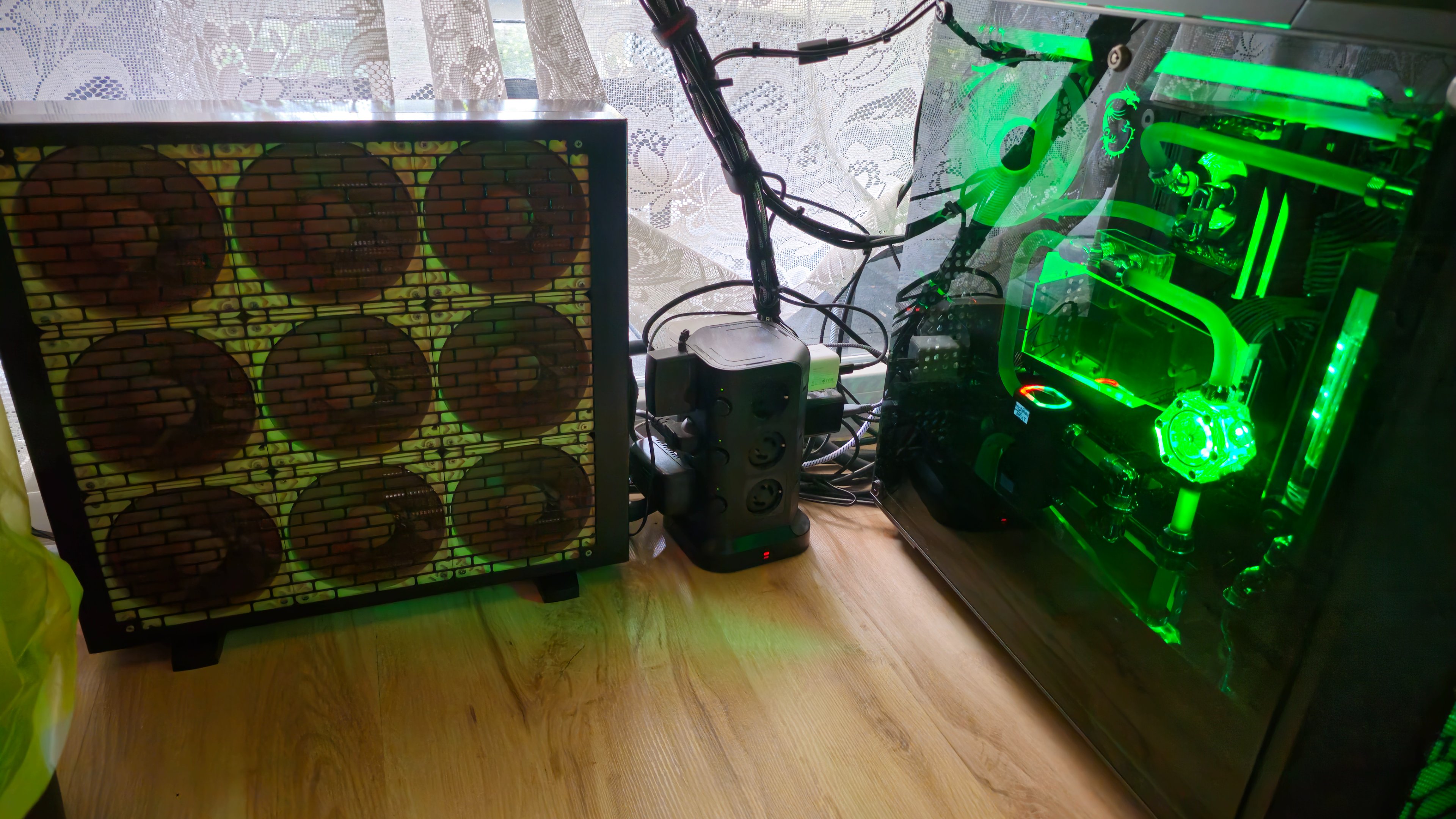

Alexander2 schrieb:
Also kann ich die beiden Pumpen z.b. zusammen packen ?? das wen ich beide befülle die Linke von der rechten saugt und die linke es ins System pumpt ?
Alexander2 schrieb:
meinste unterm tisch xD?
da wäre schon wegen meine beinen kein platz ^^
Linke .. rechte...
Sagt mal garnichts aus :-)
alles in reihe..

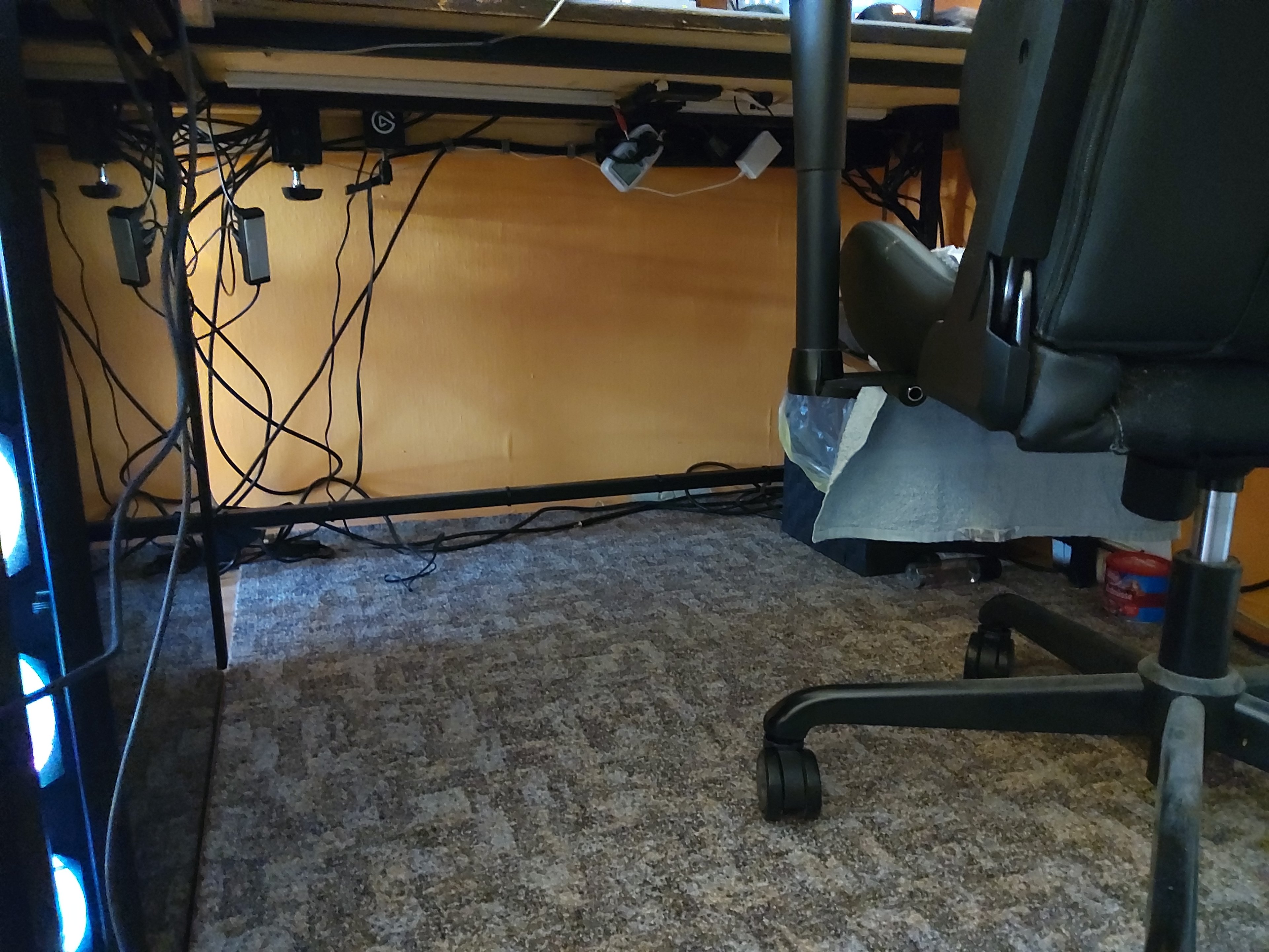

Na Wand halt, Unter Tisch ist auch Wand nehme ich an, aber nicht nur da. Wand eben.

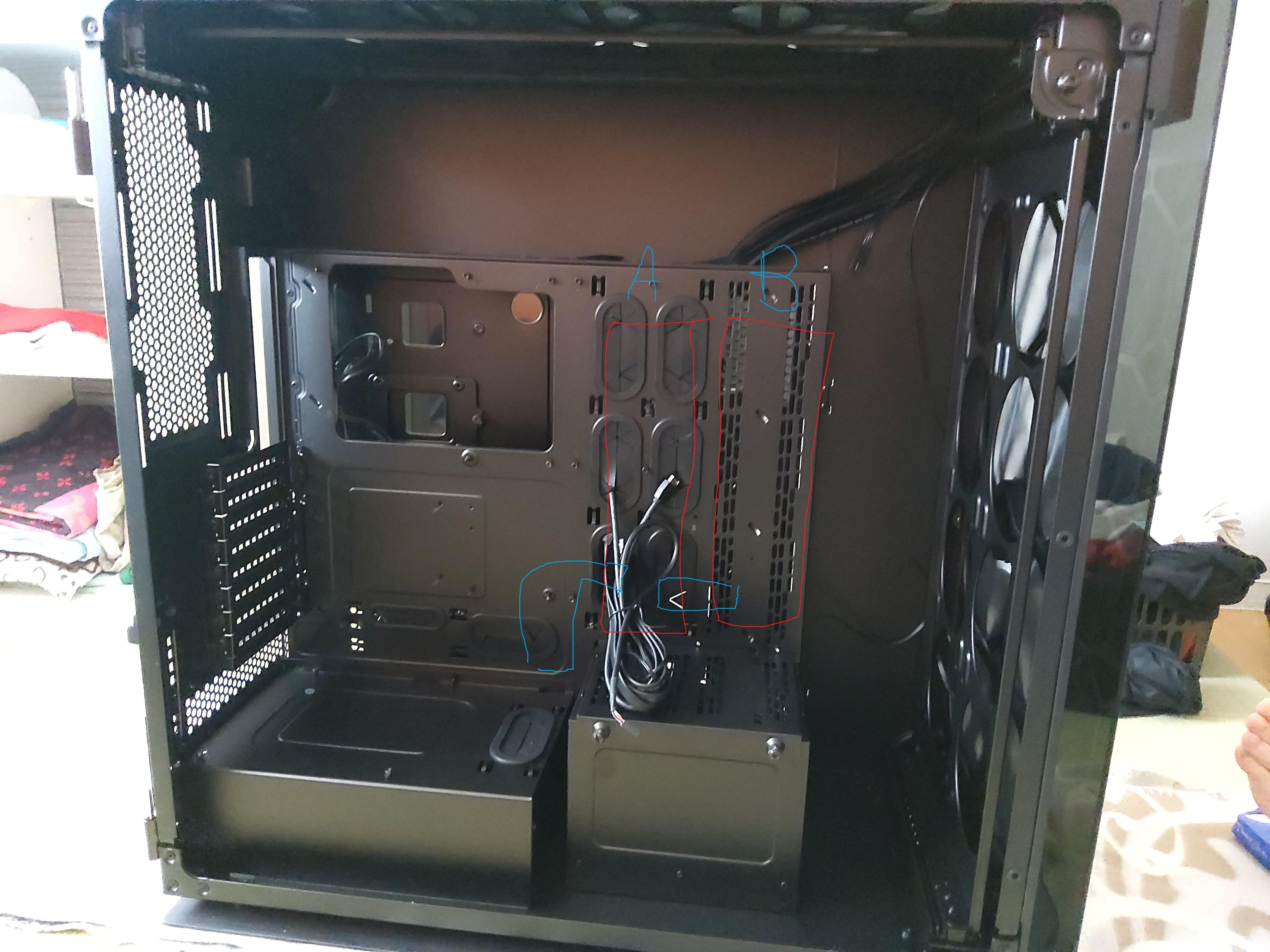

Hoffe man siht es auf dem bild gut^^

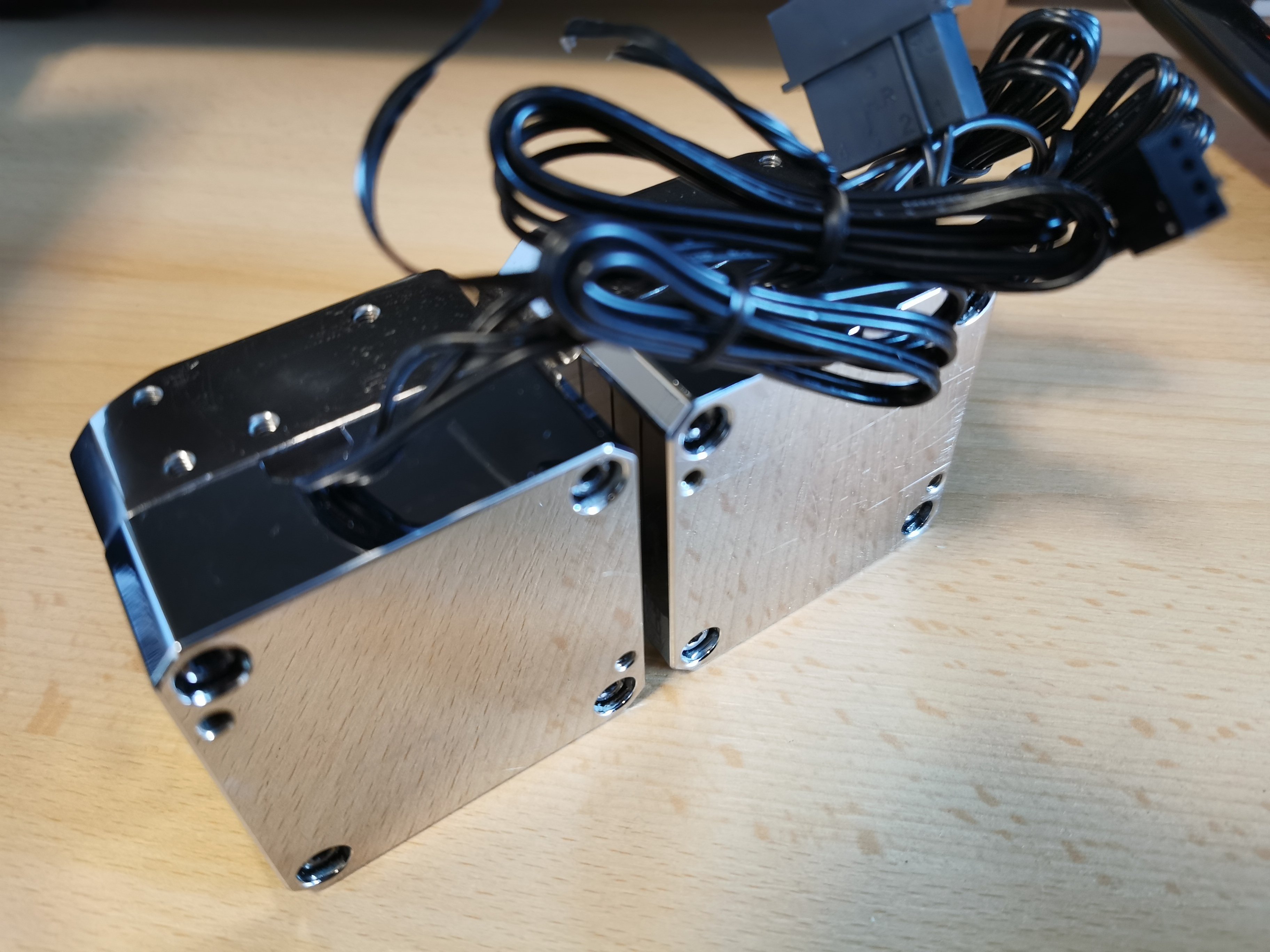

Wen das wasser von Pumpe B in Pumpe A läuft und dann ins System ?
Reaktionen: Quanten-LAN
2 Pumpen mit Vorratsbehälter hintereinander macht keinen sinn. Mehr Druck bekommst du so nicht. Mach es einfach nur mit einer Pumpe.
Ob es aber Funktioniert mit dem geringen Abstand kann ich dir nicht sagen. Was du sicherstellen muss habe ich schon geschrieben.

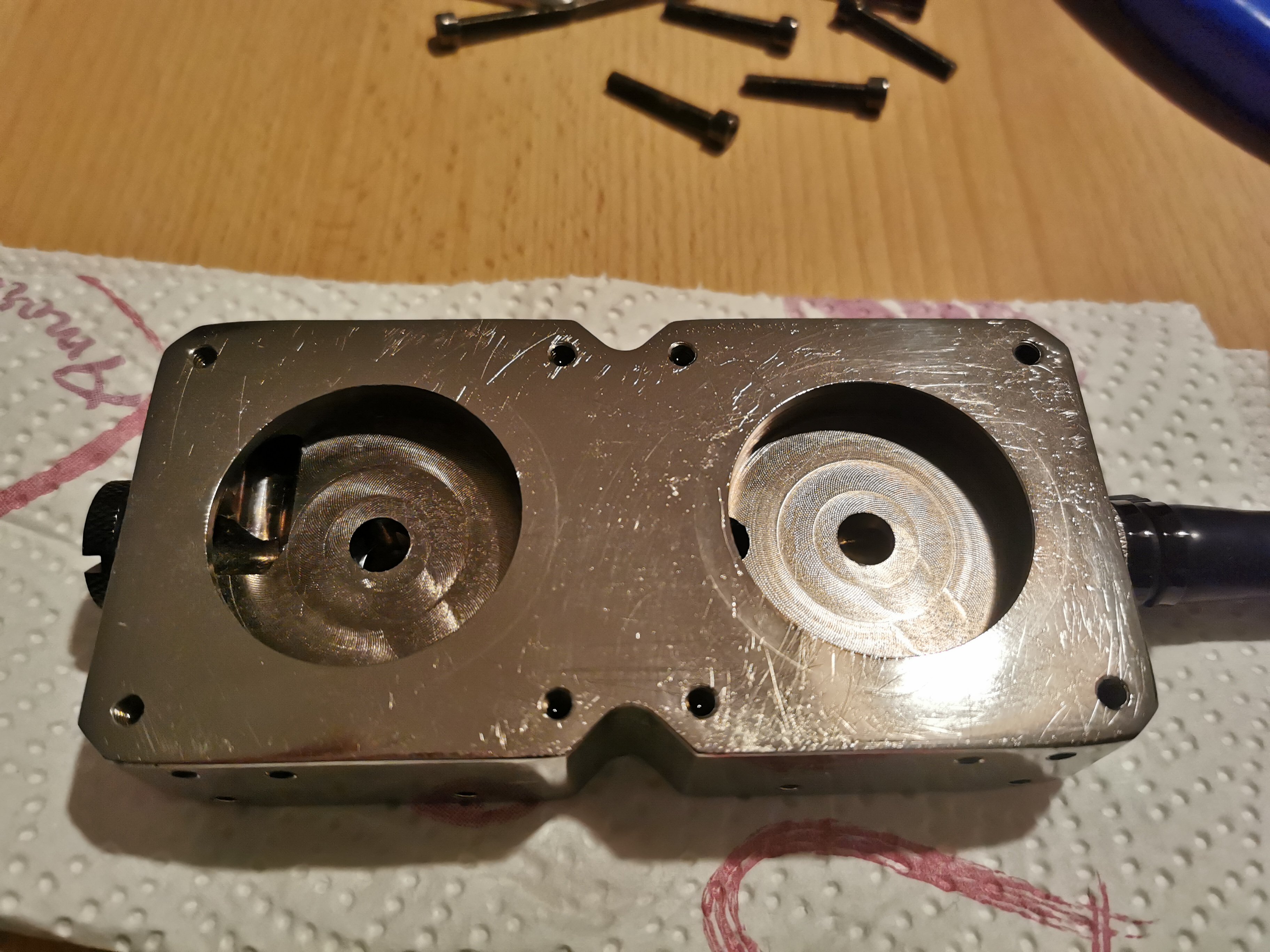

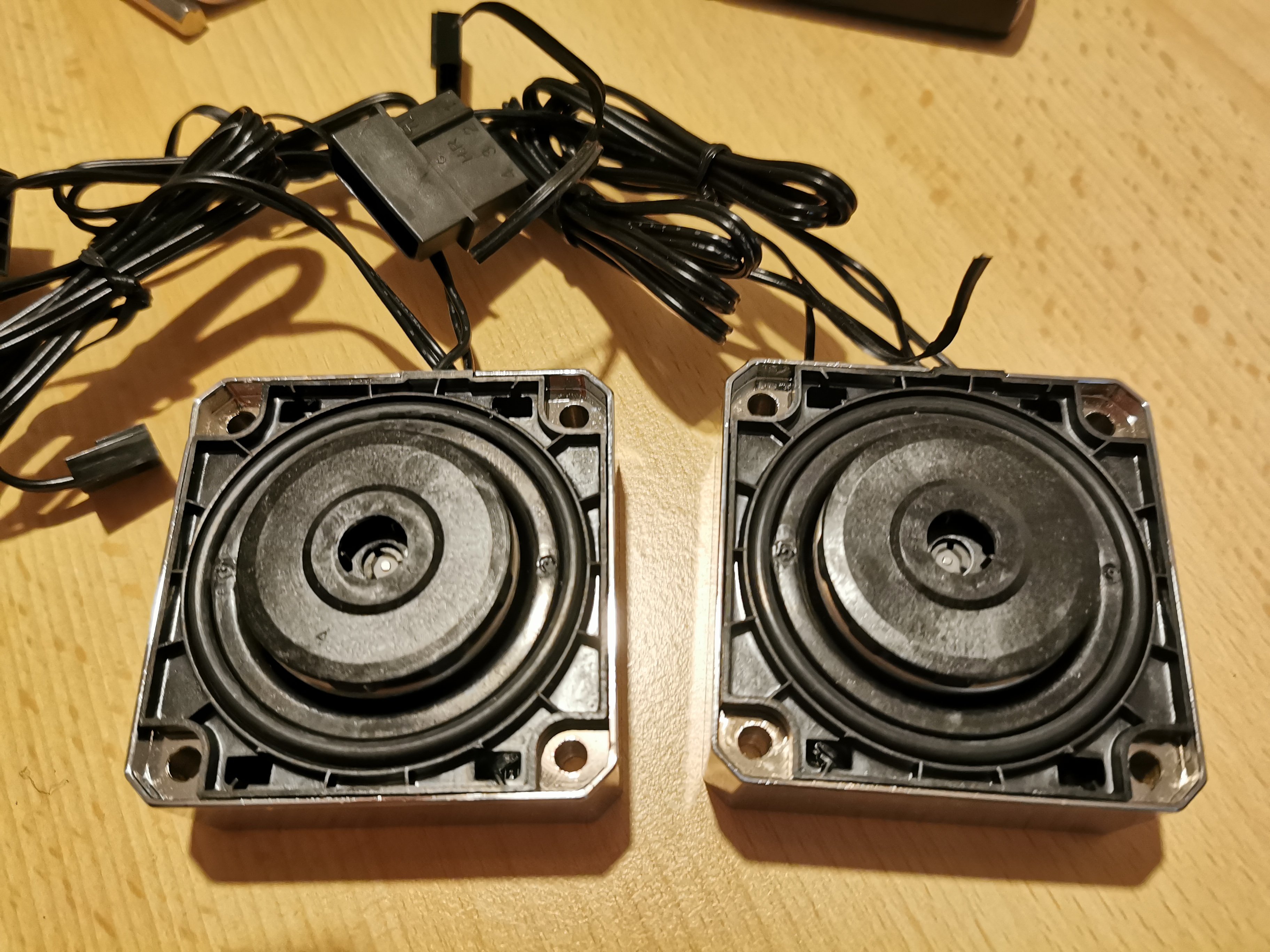

Habe ein Dualtop mit zwei DDC Pumpen verbaut.

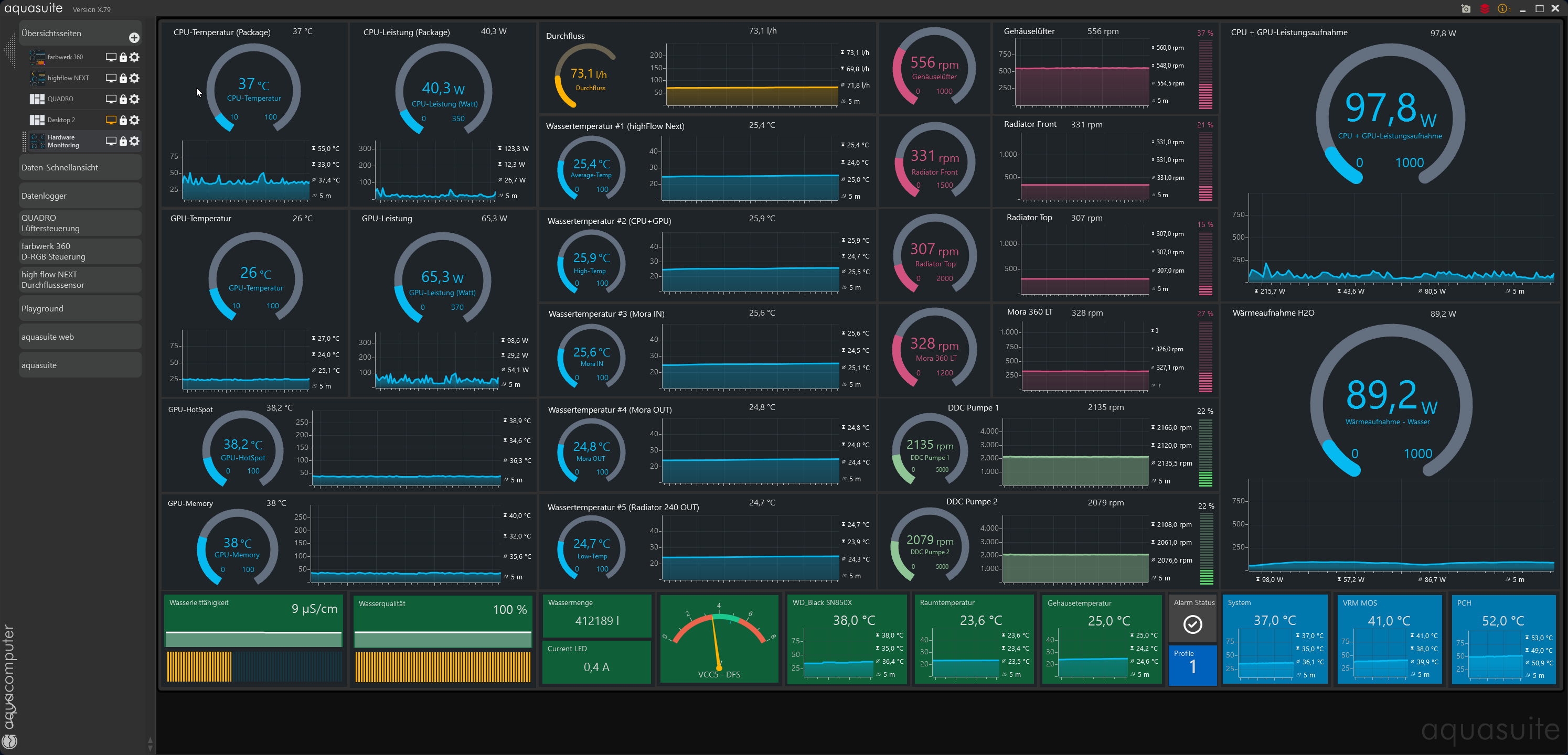

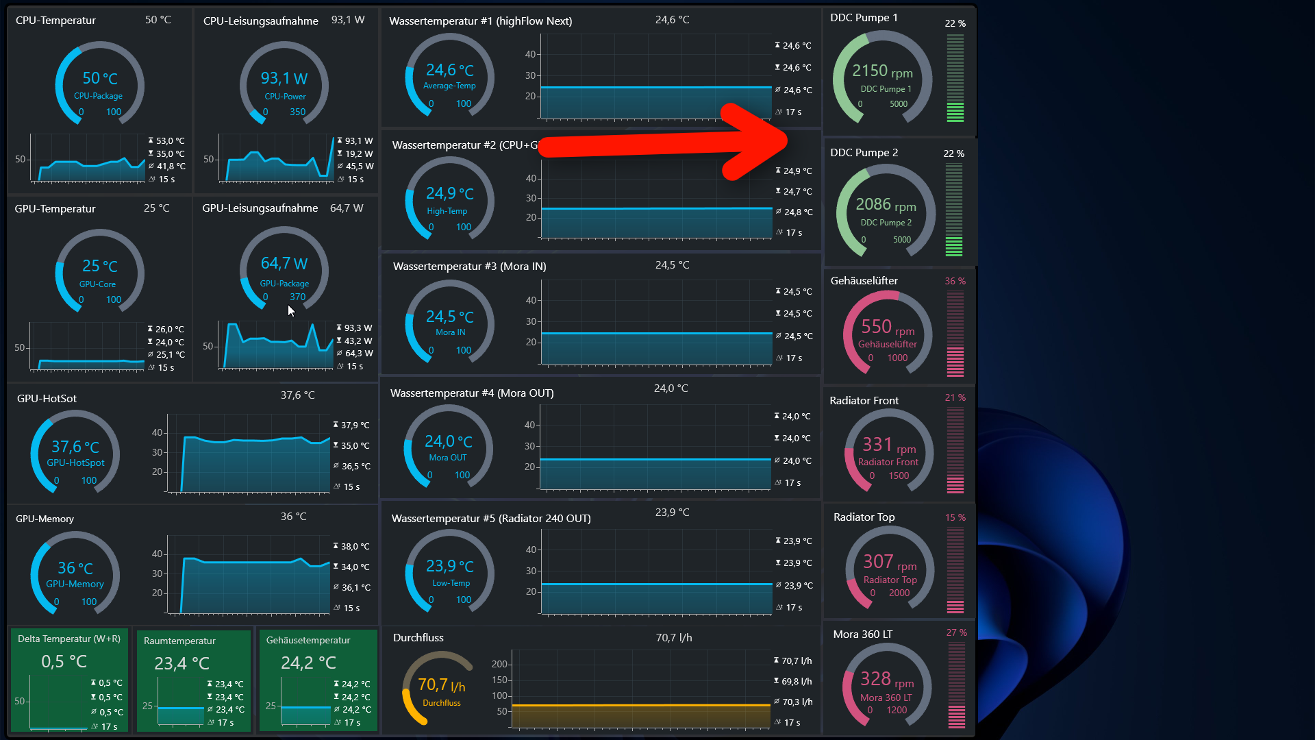

Ob beide Pumpen synchron laufen, ist vollkommen egal. Wenn ich mein System befülle, nutze ich sogar nur eine Pumpe davon, da ich Angst habe, dass mir der hohe Druck die Hardtube aus den Anschlüssen drückt. Mit Mora habe ich einen Durchfluss mit beiden Pumpen von bis zu 210 l/h und beim Befüllen hängt nur die Pumpe an der Spannung und so kann ich nicht einsehen, was für ein Durchfluss dabei erzeugt wird. Mein Mora ist mit Umbauten nicht mit angeschlossen und so wird der Durchfluss noch höher ausfallen.
Sobald der Loop komplett befüllt ist, lasse ich auch mal beide Pumpen unter meiner Aufsicht laufen, da es dann die Luft mit voller Pulle in den AGB befördert.
Im Betrieb lasse ich beide Pumpen (PWM) mit 22 % laufen und das lässt sich gar nicht so detailliert einstellen. Die Pumpen fallen auch je nach Güte unterschiedlich aus und so habe ich mit 22 % eine unterschiedliche Drehzahl anliegen.

Mit Hardware von Aquacomputer kann deren Aquasuite genutzt werden.

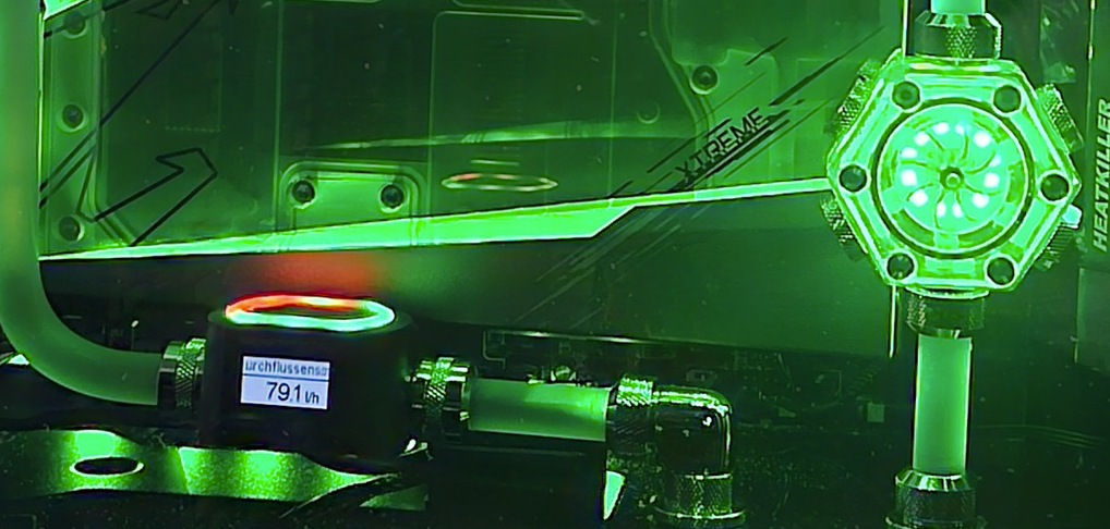

Daran (Steuerung von Aquacomputer) kann ein Durchflusssensor und weitere Temperatursensoren angeschlossen werden und die Lüfter lassen sich dann auch per Wassertemperatur regeln. Ein Durchflusssensor von Aquacomputer wird aber auch bereits einen Temperatursensor integriert haben.
https://shop.aquacomputer.de/Ueberw...rchflusssensor-high-flow-NEXT-G1-4::3953.html
https://shop.aquacomputer.de/Ueberw.../Durchflusssensor-high-flow-2-G1-4::3952.html
https://shop.aquacomputer.de/Ueberw...Durchflusssensor-high-flow-LT-G1-4::3951.html
Meine Empfehlung ist, falls ein Durchflusssensor mit verbaut werden soll, den high flow II. Habe selbst aber den high flow NEXT verbaut, aber hiermit ging es mir eher um die Optik und noch etwas mehr Spielerei mit dabei zu haben.

... aber nicht diesen Sensor kaufen. Der ist nicht gut.
Grundsätzlich brauchst du Temperatursensoren, einen Durchflusssensor (ähnlich wie den, den du verlinkt hast) je Kreislauf und ein Gerät, welches damit auch was anfangen kann und idealerweise die Temperatur des Kühlmittels auch zur Steuerung der Lüfter benutzen kann. Bevor ich da aber weiter in die Tiefe gehe, bleibt immer noch die Entscheidung zu treffen, ob es jetzt ein oder zwei Kreisläufe sein sollen. Was ist denn die Zielsetzung deiner Wakü? Funktionalität allein wird es nicht sein, sonst hättest du nicht zu dem ganzen RGB gegriffen und würdest auch keine Rohre, sondern Schläuche verwenden. Inwiefern das am Ende optisch aussehen soll, weißt nur du. Darauf aufbauend kann man dann ordentliche Ratschläge geben, weil je nach Ziel unterschiedliche Komponenten ideal sind.

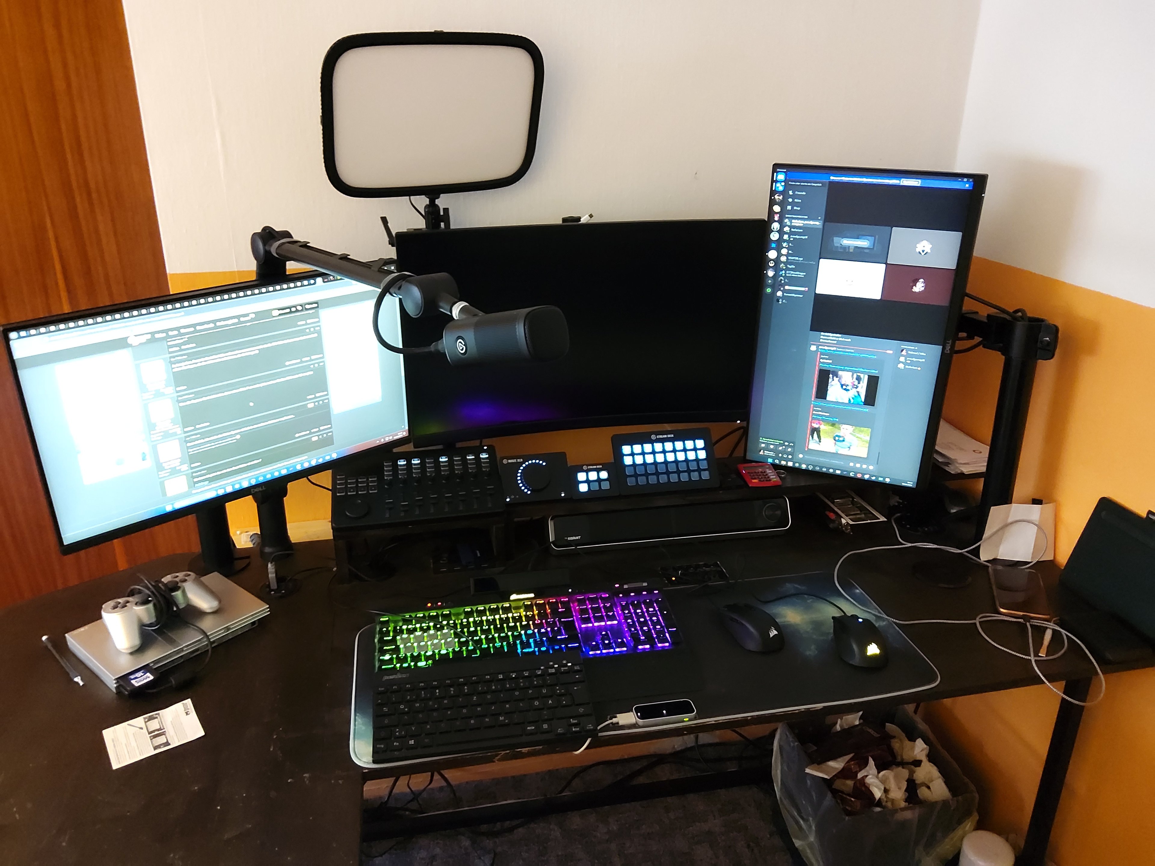

Bei deinem PC Eck würde ich persönlich meine Hobby Ambitionen auf Laminat, Tapete, Tisch und Stuhl umpriorisieren :king:
Reaktionen: iSight2TheBlind
@pumuck| Jeder hat seine Zeitbeschäftigung (Hobby), wie z.B. Modelleisenbahn, Tuning von Autos usw. Mit einer Wasserkühlung ist es auch nicht anders, denn das hat auch viel mit der Vorliebe zu tun, sich was Einzigartiges aufzubauen.
Bei mir sieht es auch so ähnlich aus, weil ich mich auch mit Gameplays (kein Streaming) beschäftige.
Habe sogar zwei Arbeitsplätze dazu aufgebaut. Den zweiten Monitor benötige ich für Software während der Aufnahme.

Aber das gehört jetzt nicht zum Thema.
Reaktionen: pumuck|
Sinusspass schrieb:
wenn ich Zwei Kreisläufe mache würde ich zur besseren Verrohrung das ihr nutzten Alphacool ES Distro Plate C3.
Da ich die Lian Li Lüfter nutze habe ich mit der Software von denen schon mal was um alle 32 Lüfter zusteuern wie RGB.

Barrow Flussmeter OLED
Alphacool Eisfluegel Durchflussanzeiger G1/4 eckig - Acetal
Ich bin in der Hinsicht was Hobby angeht mehr auf der schiene Wandern und Bergseigen, aber bei mein PC bin ich wie als Kind oder Jugendlicher wo ich fast 10 Jahre an meiner damaligen Modeleisenbahn wie Model schiffe gebaut haben ^^ ( Leider hat eine Flut durch unser, mein Dorf Alles weg oder kaputt gespült -_- aber ich Bastele gern, sieht man beim kochen auch bei der déco von Gerichten xD
Reaktionen: pumuck|

Habe ich im Grunde auch verbaut, aber von Aquacomputer und der lässt sich per USB auch an das Mainboard anschließen und überträgt so auch die Daten auf die Aquasuite. Ein optischer Durchflusssensor habe ich auch mit verbaut. Aber damit sehe ich nur beim Einschalten, ob der Durchfluss überhaupt anläuft.
Zwei Kreisläufe sollten unabhängig voneinander getrennt laufen, denn sonst sucht sich das Wasser den Weg mit dem geringeren Widerstand. Das Schema dieser Distroplate kenne ich jetzt aber nicht.
