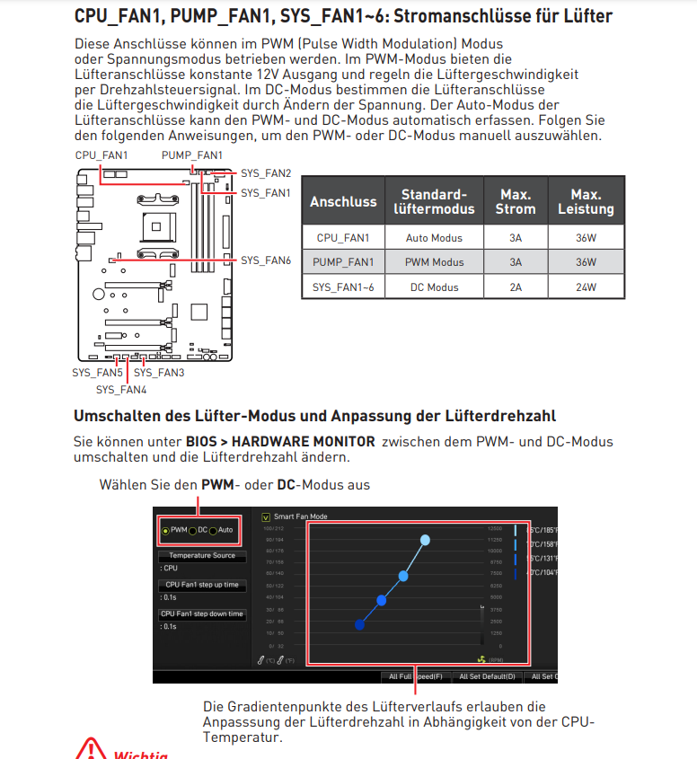

Mal ne doofe frage Die Pumpe schließt man an das vom Mainboard im Handbuch, geschrieben Pumpen Stecker der CPU an ?
Welchen Stecker hat denn die Pumpe, die du anschließen willst?
An sich braucht die Pumpe eine bestimmte Spannung und je nach Bauart gibt es verschiedene Stecker, di emit PC kompatibel sind.
Das kann auch einfach nen 12V Molex sein, oder nen Sata Stromstecker oder was für nen Lüfteranschluss, ob nun 3 oder 4 Pin.
Es kommt eben etwas auf die Pumpe an. Dazu ist evtl zu beachten, das man nicht unbegrenzt viele Geräte auf so einen Lüftersnschluss auf dem Mainboard mit Y Kabel stecken kann. wenn der Strom zu groß wird wegen zu viele Geräten beschädigt man sich sein Mainboard, also aufgepasst.
Im handbuch zum Mainboard steht dann gerne wieviel Belastung auf so einen Steckplatz darf. Manchmal gibt es welche, die auch explizit mit Pumpe beschriftet sind, da darf man davon ausgehen, das die durchaus etwas mehr Stromverbrauch abkönnen als andere anschlüsse.

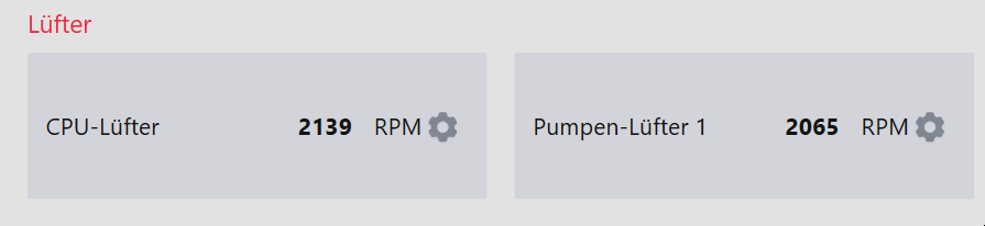

Meine zwei Pumpen habe ich 1x am Pumpenanschluss und 1x am CPU-Anschluss des Mainboards dran. Habe ein Quadro von Aquacomputer für meine Lüfter verbaut, womit ich keine Anschlüsse freihabe. Mit einem Octo könnte ich die Pumpe auch daran mit anschließen und könnte sie mit der Aquasuite mit regeln.
Wobei meine Pumpen die Spannung direkt vom Netzteil beziehen und am Lüfteranschluss nur das Tacho- und das PWM Signal übertragen werden.
Alexander2 schrieb:

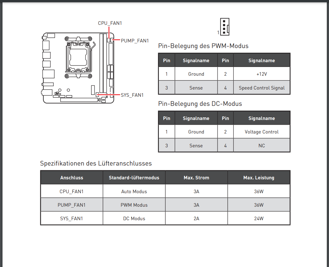

Das sind die Anschlüsse für Pumpe und CPU fan der beiden Boards.
Frage gibt es bei den beiden Anschlüssen ein praktischen unterschied beim anschließen oder wo liegt der unterschied, nur bei der Bau weiße ? Alphacool Eiszapfen Pro Anschluss 13mm Hardtube Fitting G1/4, 6-Pack - chrome oder der hier Alphacool Eiszapfen 13mm Hardtube Anschraubtülle G1/4, 6-Pack - chrome
Das ist meine Pumpe die ich gerad hier habe Alphacool VPP Apex Pumpe (D5 Kompatibel)

3A ist ok. Die meisten Boards haben an den normalen FAN-Anschlüssen 1A (bei 12V also 12W). Wenn ich hier mal aufs Datenblatt meiner VPP655 gehe, kann die halt bis zu 23W Leistung aufnehmen. Wobei ichs bisschen komisch finde, dass die PWM-Version 30W aufnehmen soll kopfkratz.
Mit der Pumpe würde ich die PWM Version nehmen und hier wird die Spannung direkt mit dem Netzteil angeschlossen. Dann ist es auch egal, ob sie 30 Watt aufnimmt, weil dieses direkt über dem Netzteil geschieht. Über dem Lüfteranschluss findet dann die Regelung per PWM statt und die Drehzahl wird auch mit übergeben.

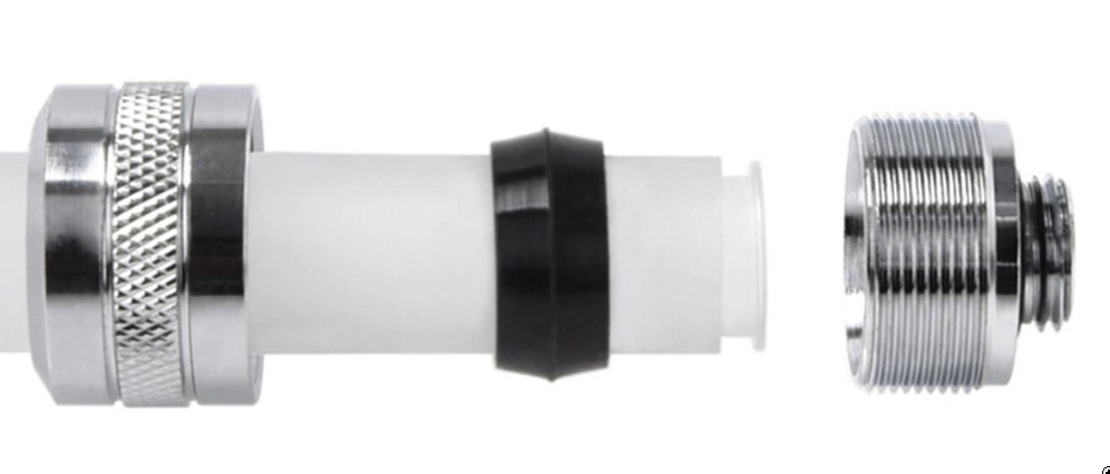

Habe beide bei mir verbaut, daher kenne ich diese Anschlüsse sehr gut. Der normale Eiszapfen haben einen Ring als Dichtung im Anschluss und einer kommt auch auf die Röhre drauf. Bis die Röhre eingesteckt wird, kann es etwas fummelig werden.
Insbesondere dann, wenn eine Röhre nicht exakt gerade rein verläuft und einen seitlichen Druck ausübt. Danach kommt die Überwurfmutter darauf und die Dichtung, die auf der Röhre sitzt, übt einen Gegendruck und so ist es schwer das Gewinde zu finden, bis es irgendwann packt. Ich drücke deshalb auch oft mit einem feinen Kunststoffgegenstand die Dichtung etwas zwischen Röhre und Überwurfmutter, dann lässt sich das Gewinde etwas besser greifen.
Mit der Pro Variante wird die Röhre auch eingesteckt und die Dichtung auf der Röhre ist Keilförmig.
Das Aufstecken und das fest Drehen der Überwurfmutter ist in diesem Fall viel besser und auch sehr leicht. Die Röhre sitzt danach auch viel fester drin und lässt sich nicht so einfach wie mit den normalen Eiszapfen aus dem Anschluss ziehen.
Ich bevorzuge jedenfalls die Pro-Version, auch wenn sie etwas mehr kostet. Die normale Version geht aber auch. Denn einmal verbaut geht es auch hier.

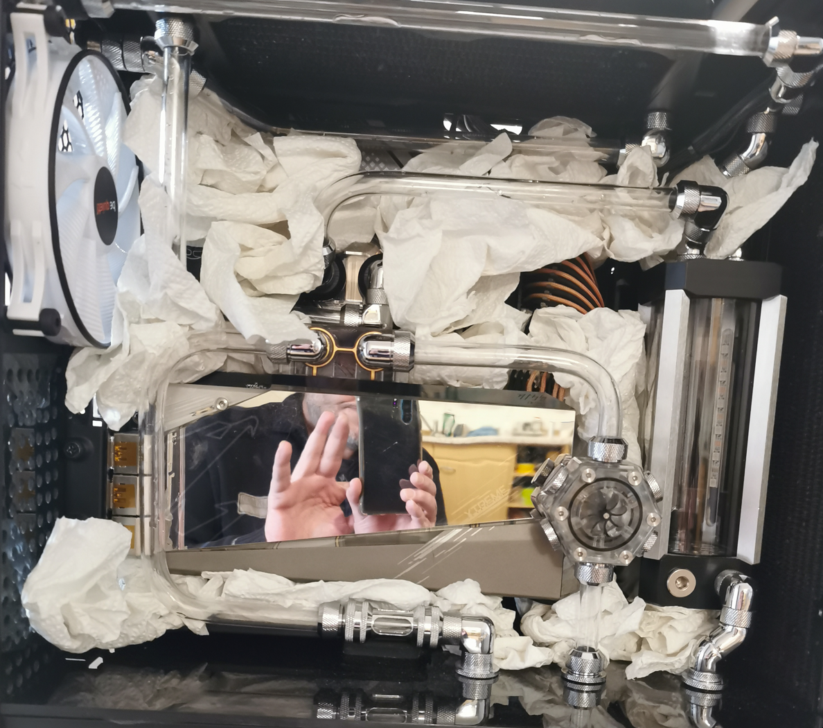

Ich gehe da auch voll auf Nummer sicher und stopfe beim Befüllen oder ausbauen der Röhren alles mit Zewa aus. Sollte doch Wasser tropfen oder auslaufen, dann wird es mit dem Küchenrollenpapier direkt aufgesaugt.
Reaktionen: qiller
Der PC hattes Mollig warm xD

Mit meiner Wasserkühlung habe ich auch einiges im Voraus geplant und mir dazu auch Skizzen mit dem Loop gezeichnet. Das solltest du auch machen, um dir ein besseres Bild machen zu können. Klar, mit der Umsetzung muss man ggf. auch noch kurz was umplanen, aber dann ist man etwas besser darauf vorbereitet.
@Alexander2
Doch, sieht man, wenn es feucht ist. Besonders, wenn noch farbiger Kühlflüssigkeit verwendet wird. Ich gehe aber nach dem Befüllen auch mit Zewa in der Hand jeden Anschluss mehrfach nach, denn manchmal tropft es nicht sofort und braucht etwas Zeit.
Habe da auch schon mein Lehrgeld gezahlt, aber ich bin jemand, der immer wieder aufsteht, wenn es mich mal auf die Schnauze haut. :D
Daher lernt man mit der Zeit auch dazu.

Kibaneki schrieb:
Das teil ganz unten ist doch ein filter ??
Das Bild ist schon älter, das war mal ein Filter.
Aber zu dem Zeitpunkt war der Filtereinsatz ausgebaut und diente nur noch der Optik. Dieser Filter war nicht gut, habe mittlerweile einen sehr großen Filter hinter dem Mora verbaut.

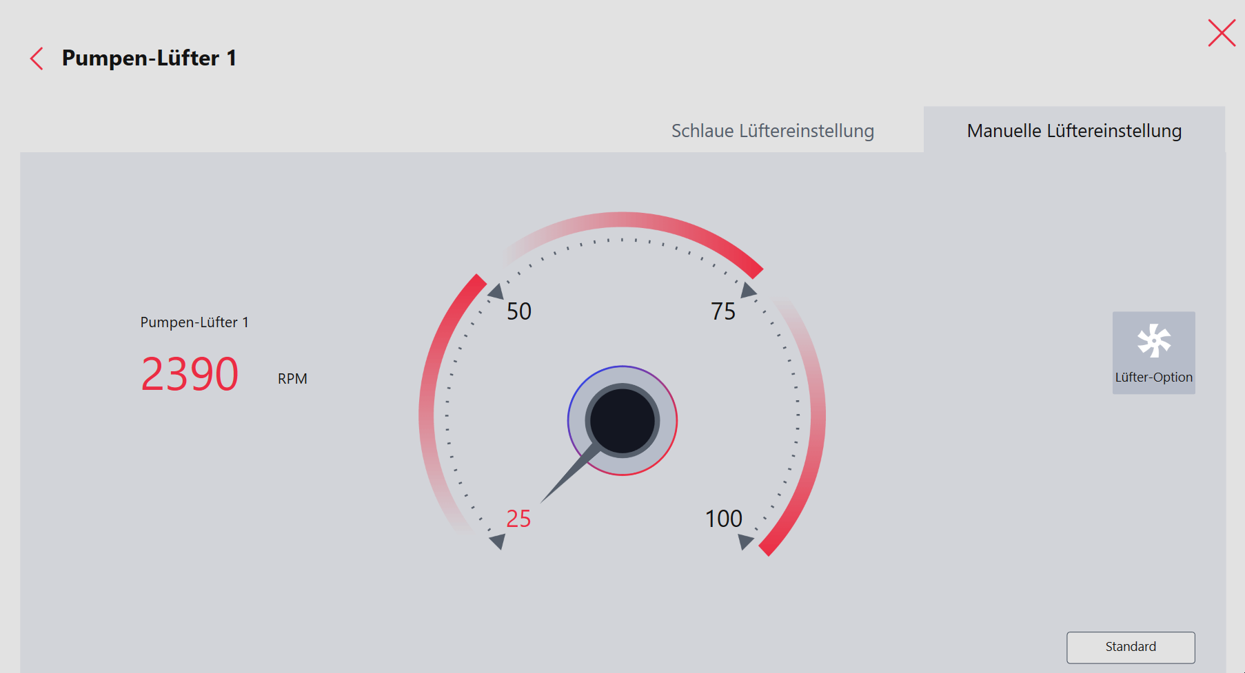

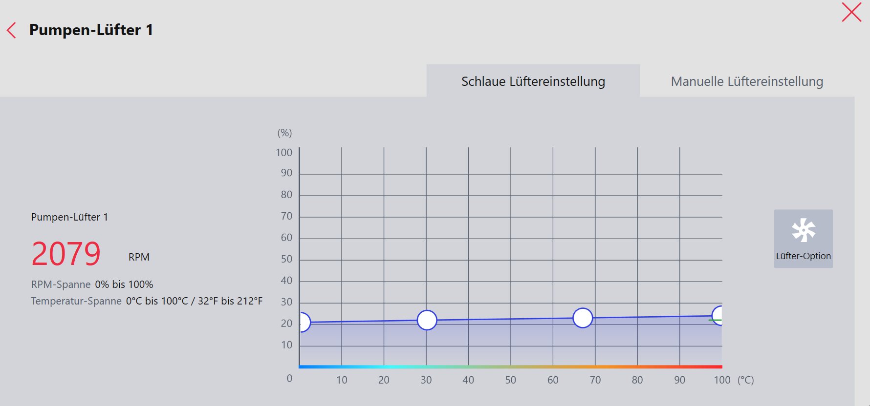

Habe eine Kurve eingestellt um auf 22 % zu kommen.
Mit der Kurve lässt sich nicht auf fixe 22 % stellen, da die einzelnen Punkte sich nicht in einer Linie setzen lassen.
Oder manuell auf eine feste Drehzahl.
Hier geht aber nur in 25 % Schritte.

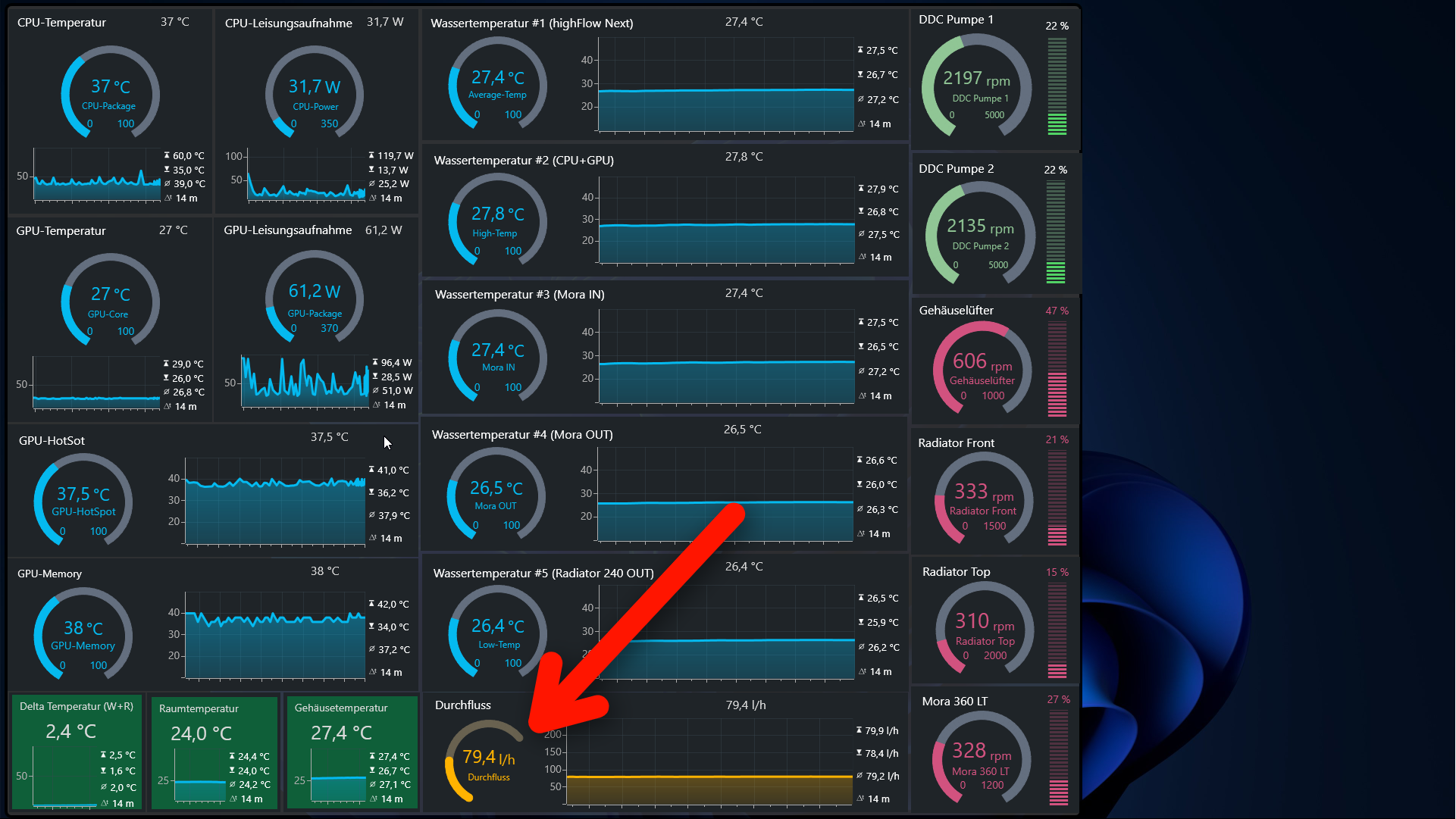

Hier erfüllt auch ein Durchflusssensor seinen Zweck, denn hiermit lässt sich besser ersehen, ob sich der Durchfluss verschlechtert.
So einen meiste ? Alphacool Eisfluegel Durchflussanzeiger G1/4 eckig - Acetal
