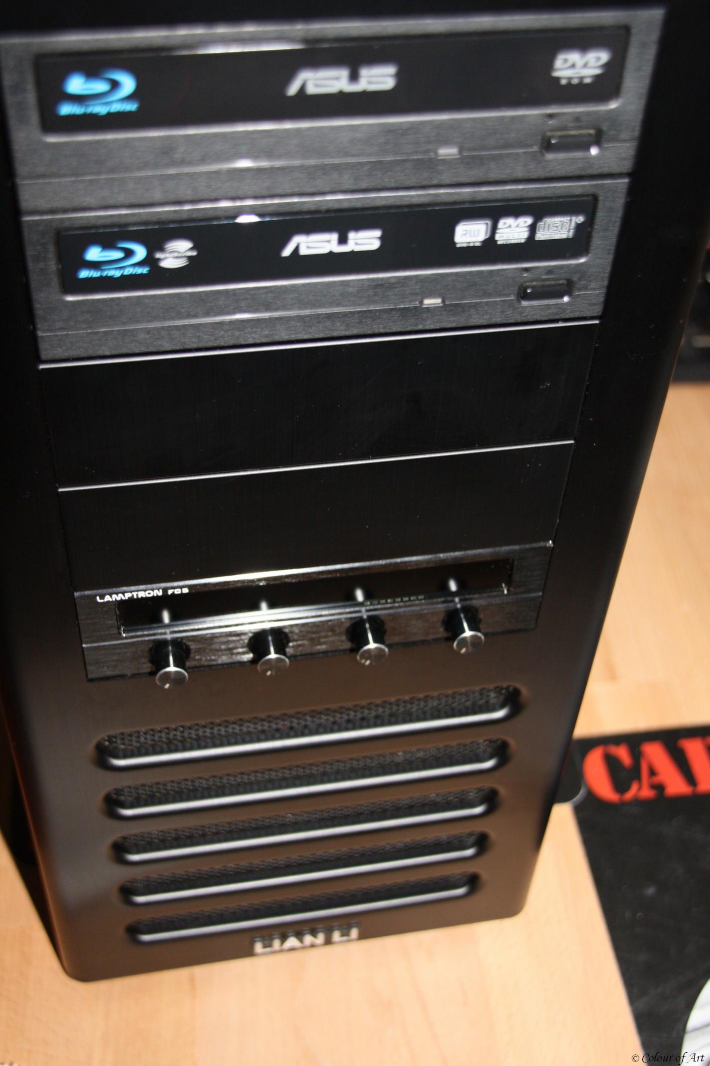

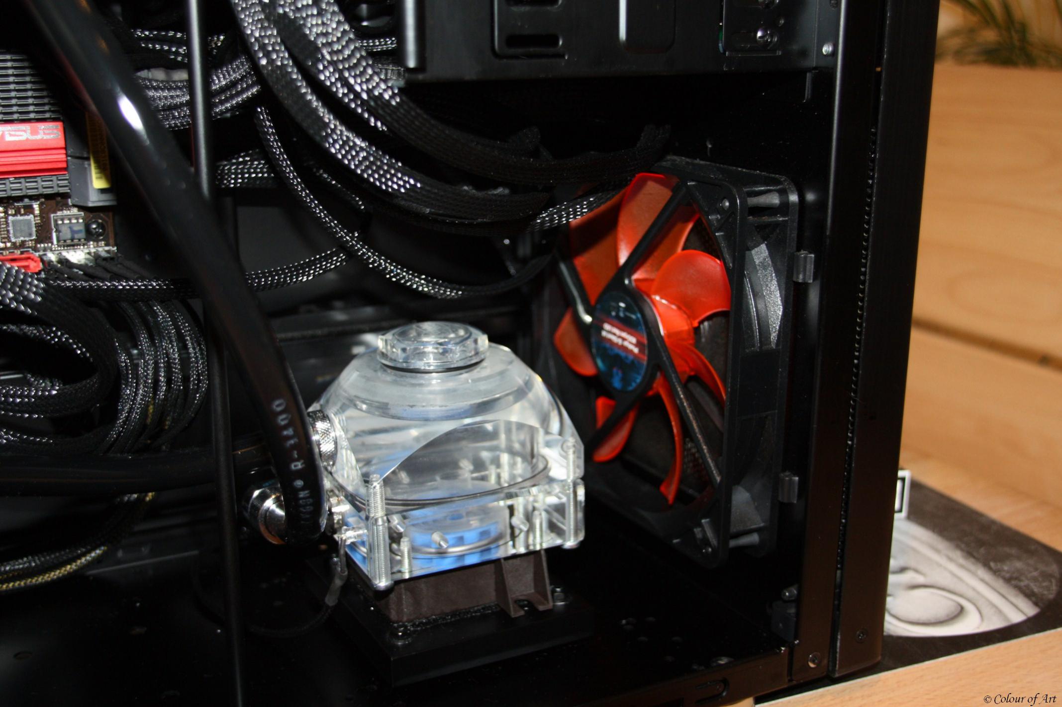

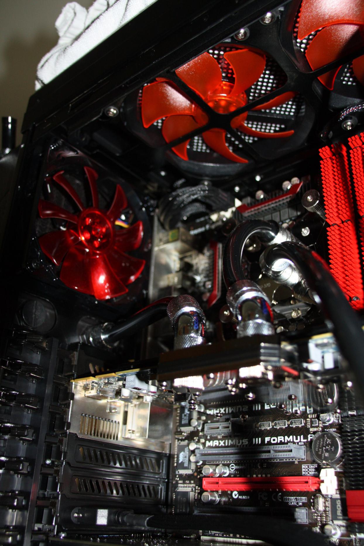

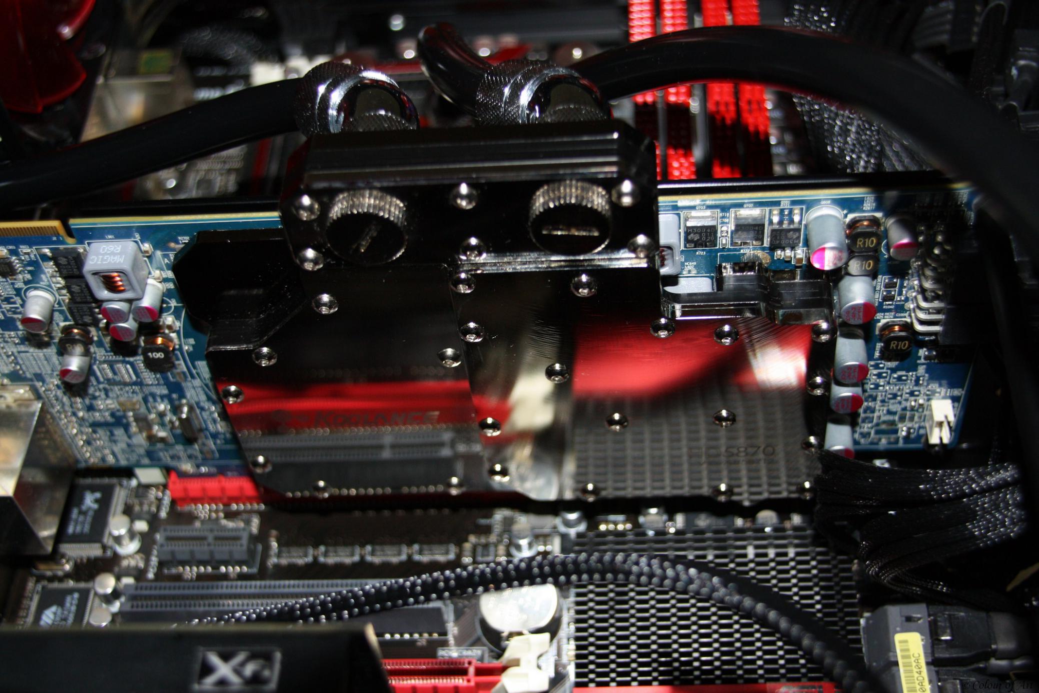

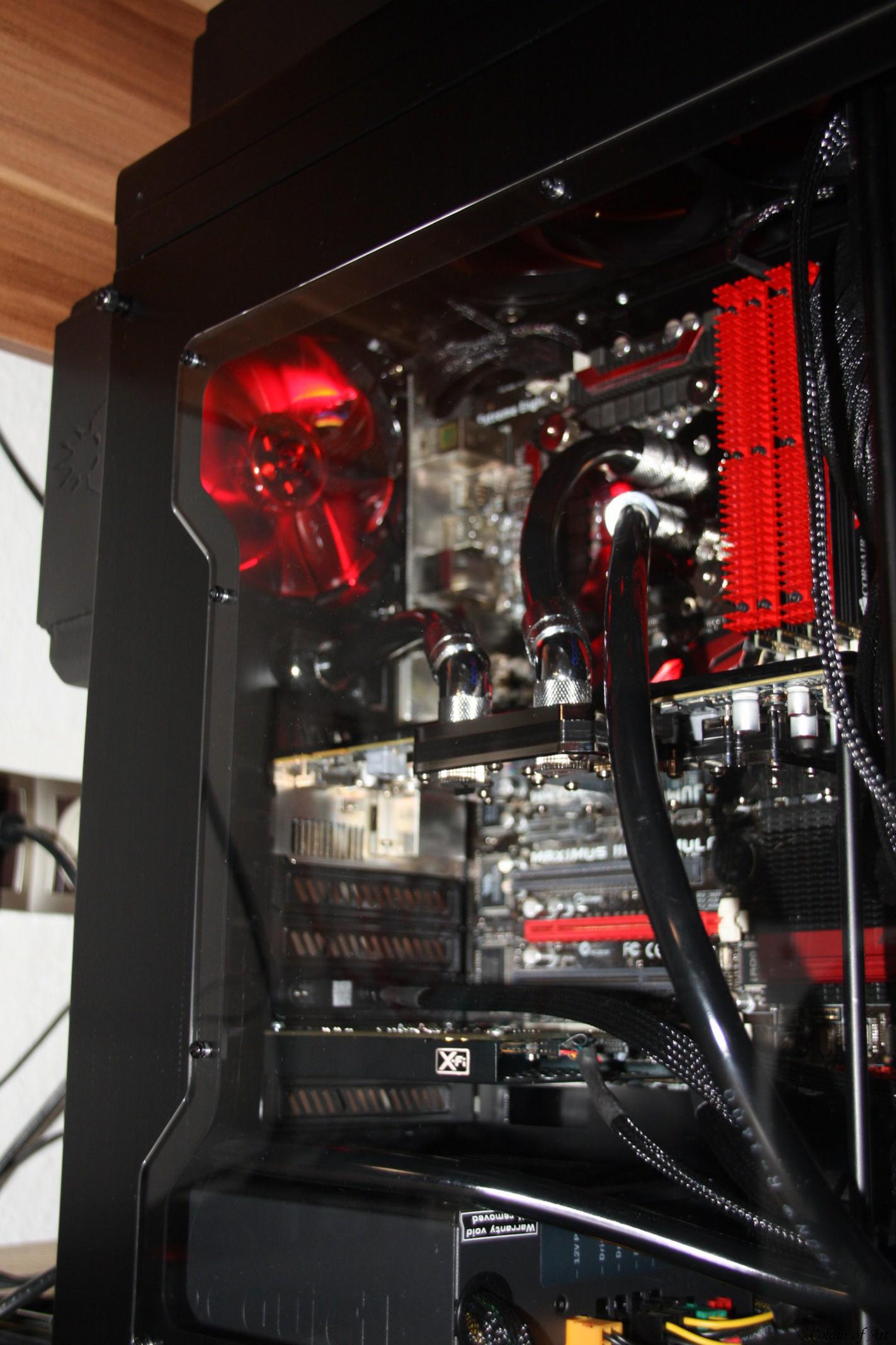

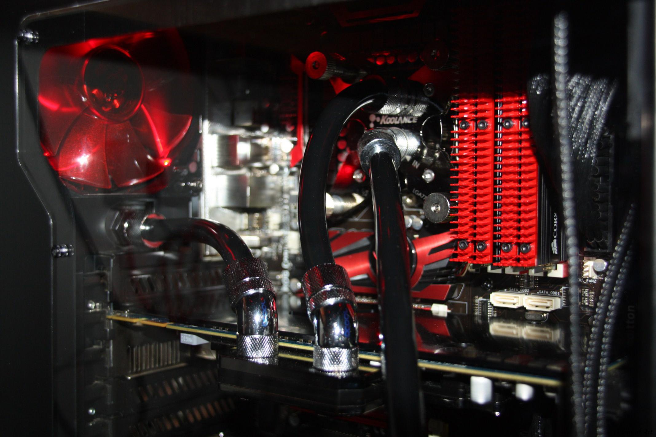

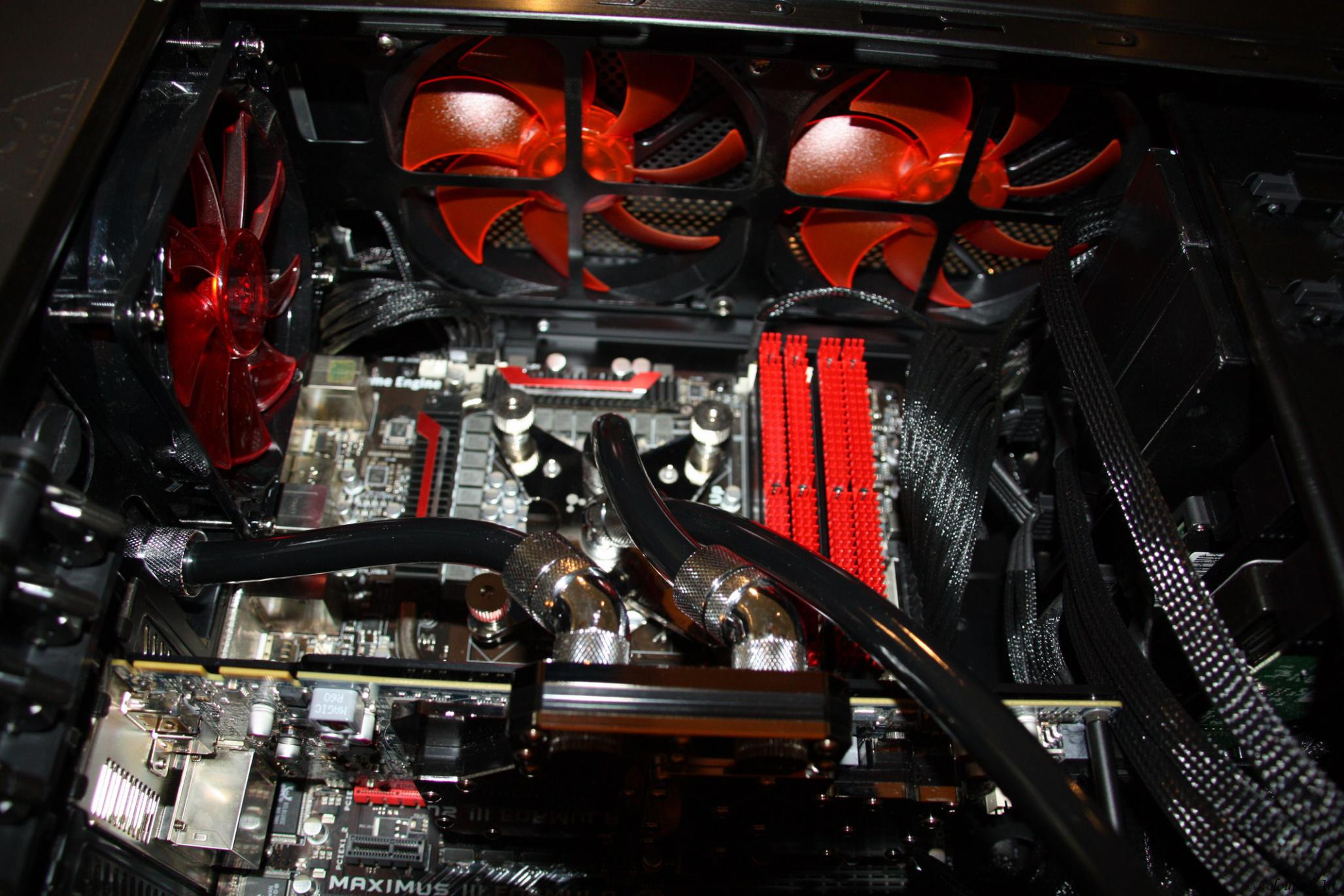

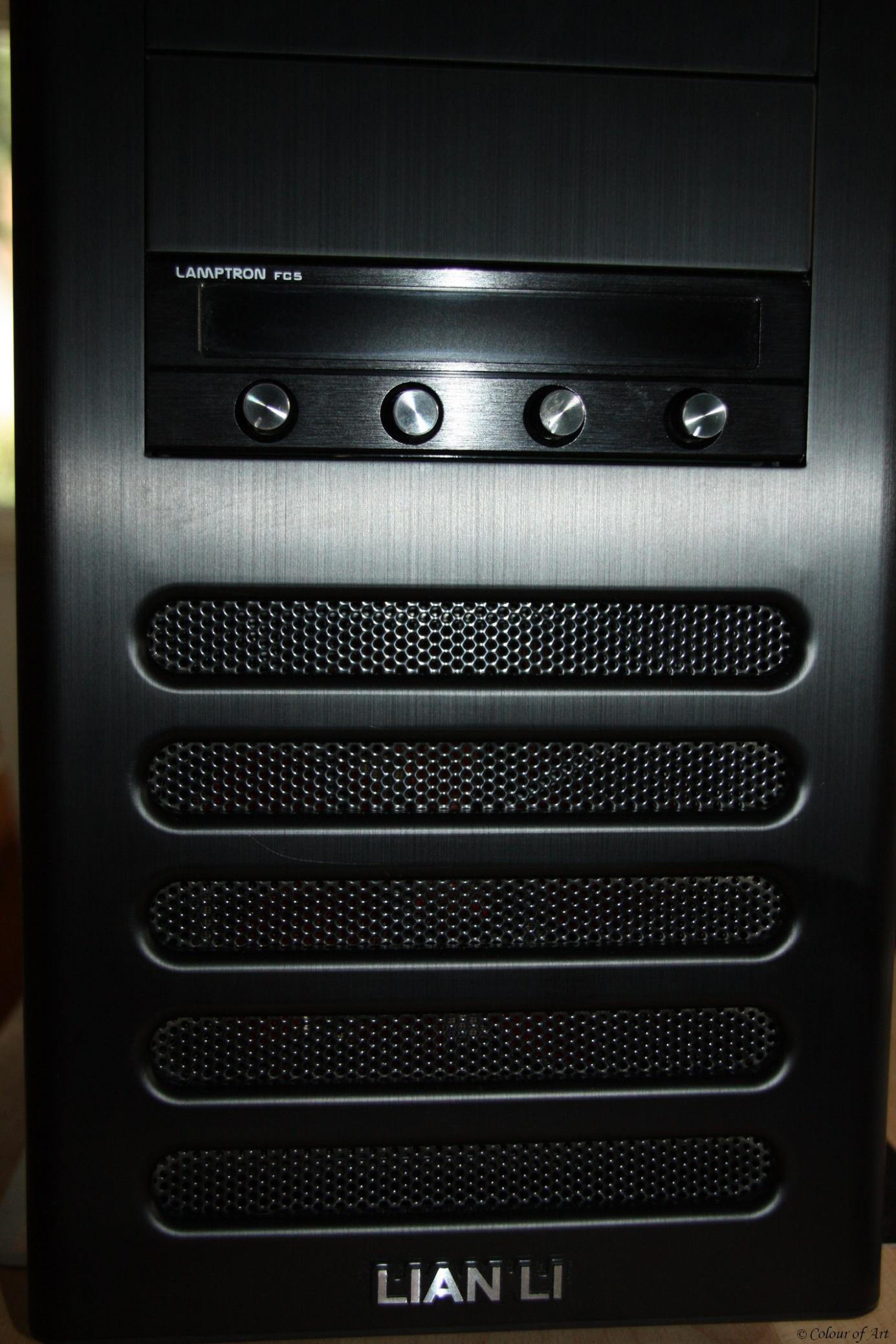

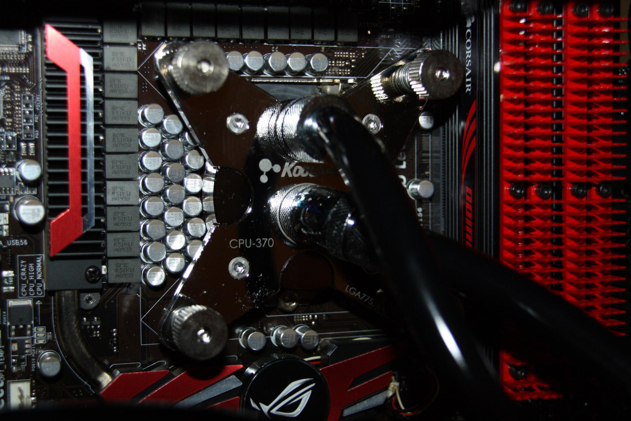

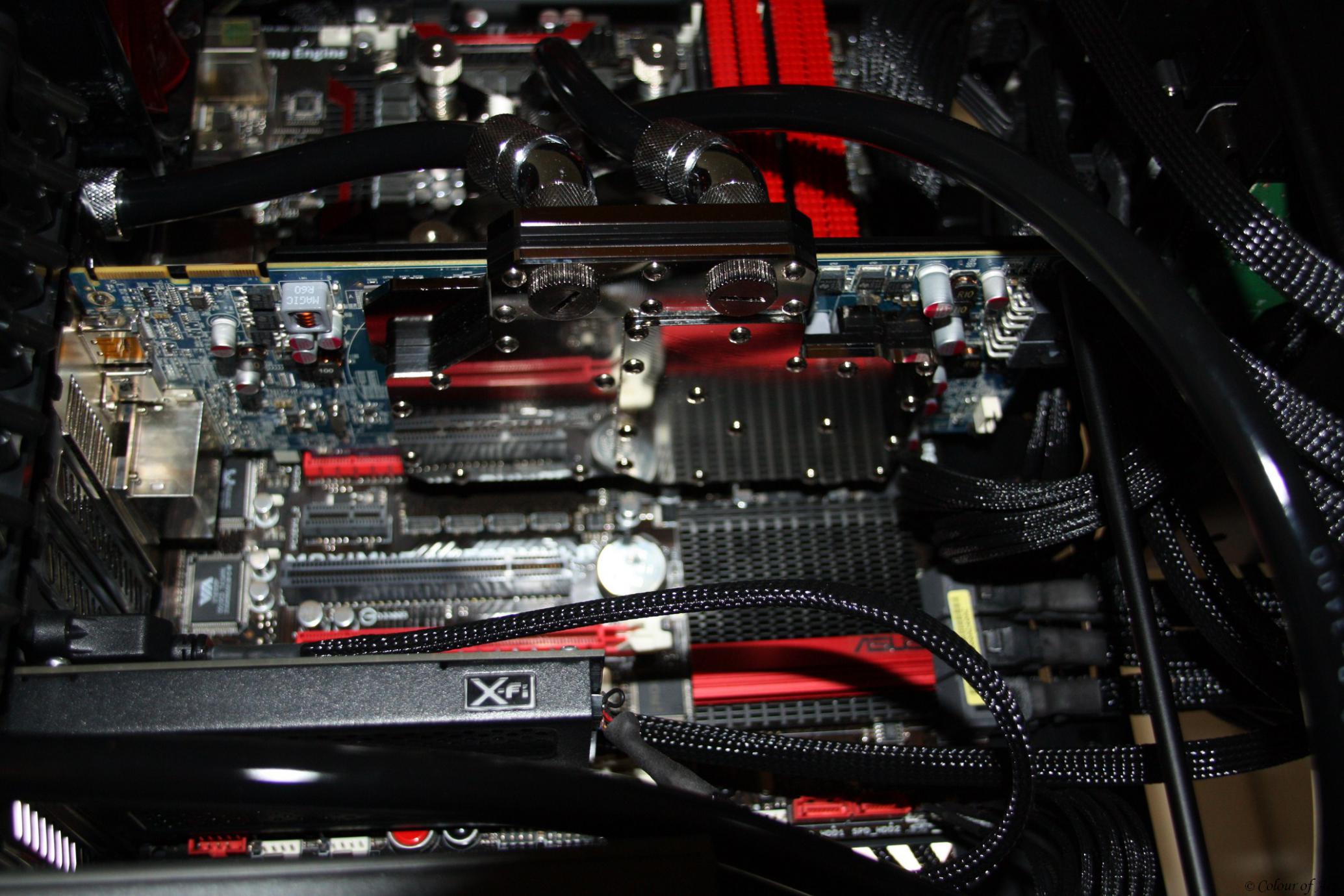

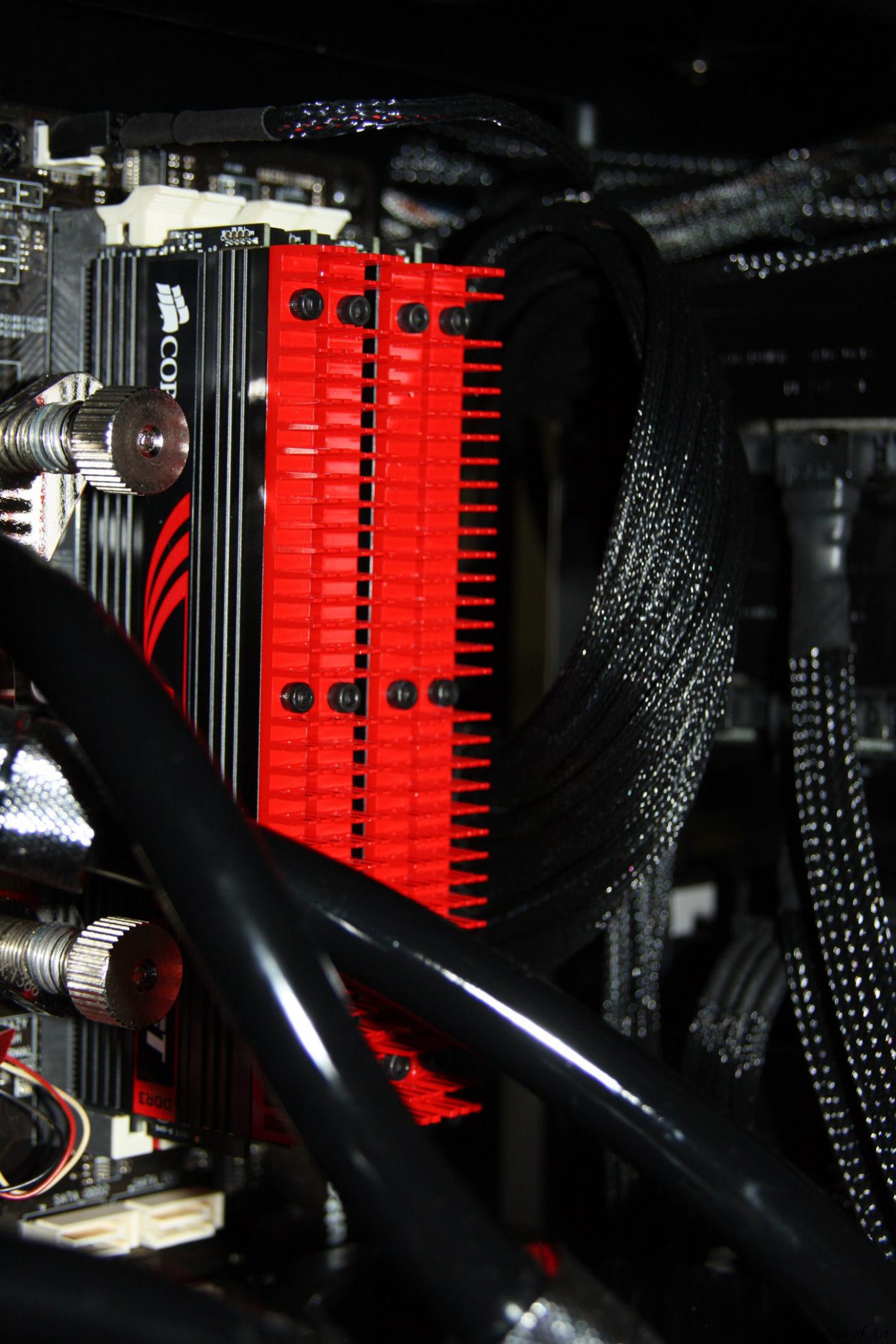

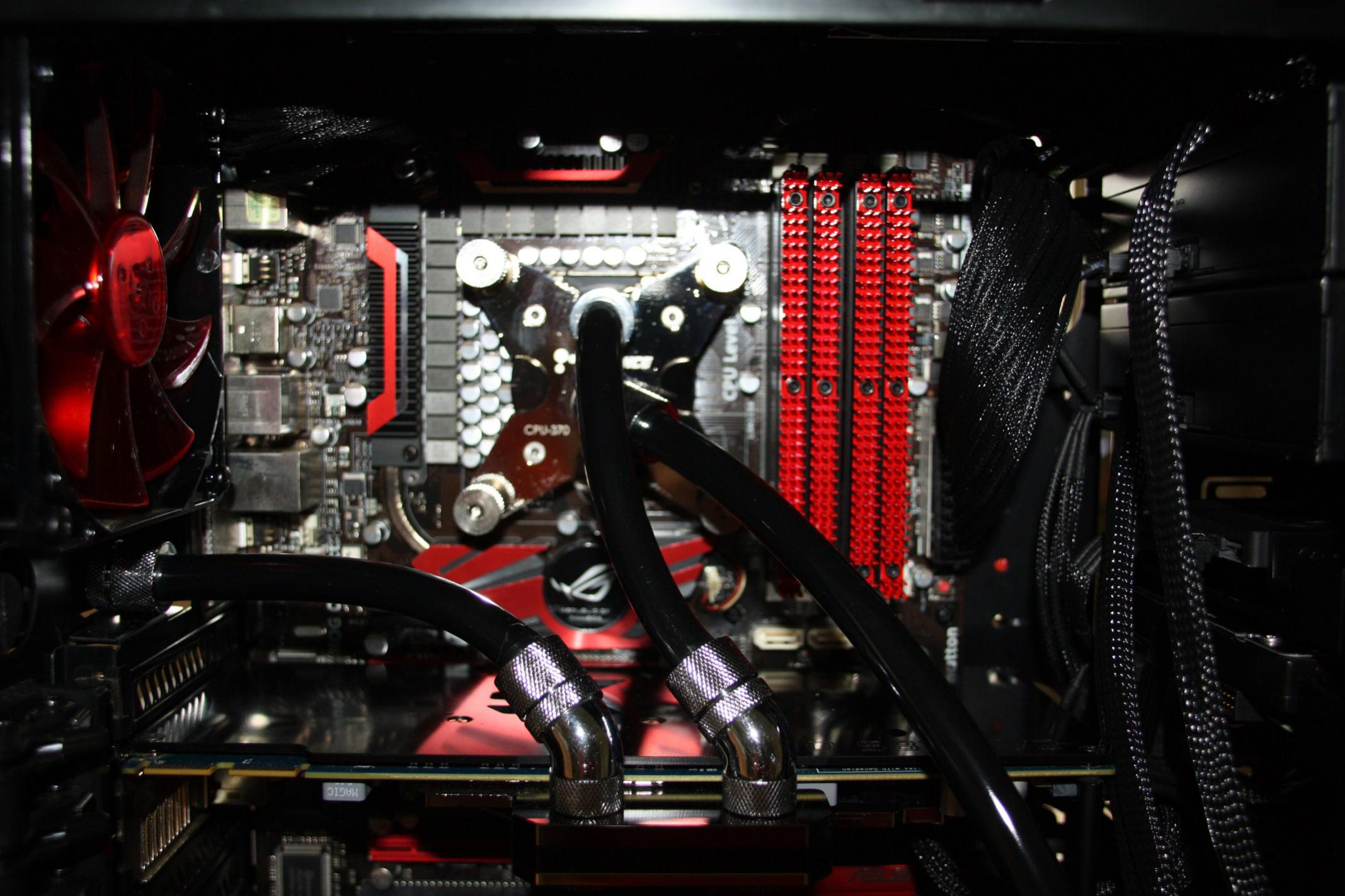

Hollo, :)
so, nachdem ich mein Netzteil die Tage gehehimmelt hatte :stock: und seit heute Ersatz habe, kann ich nun auch ein paar Bild Impressionen von dem guten Stück euch zeigen.
Gruß
nen bischen viele winkel
gerade anschlüsse hätten es wohl auch getan beim cpu intake und beim graka intake
aber wieso gehsten nicht vonner unterseite der graka->cpu->raus
ich find das wirkt immer aufgeräumter wenn man so verschlaucht

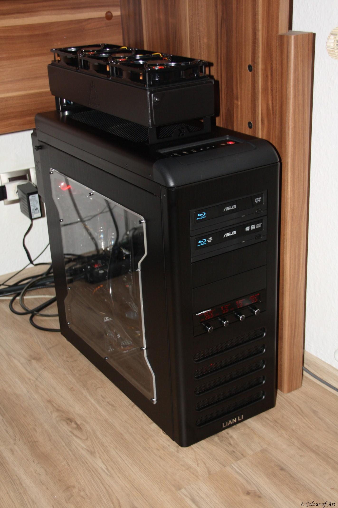

und noch ein Paar ;)
wie man verschlaucht ist doch Geschmackssache und so geviel es mir am besten. ;)
