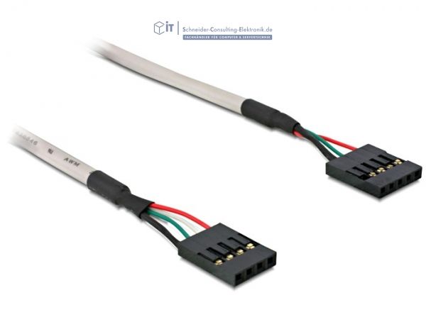

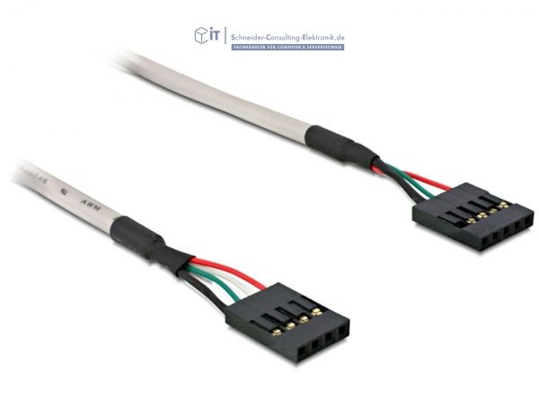

Das aquaero und die Aquastream haben je nur einen "halben" USB-Anschluss.
Wenn du also noch einen normalen 2 reihigen internen USB-Anshluss frei hast ist das kein Problem.
Ansonsten würde es auch reichen die Aquastream per aquabus mit dem aquaero zu verbinden(Kabel liegt dem aquaero bei).
