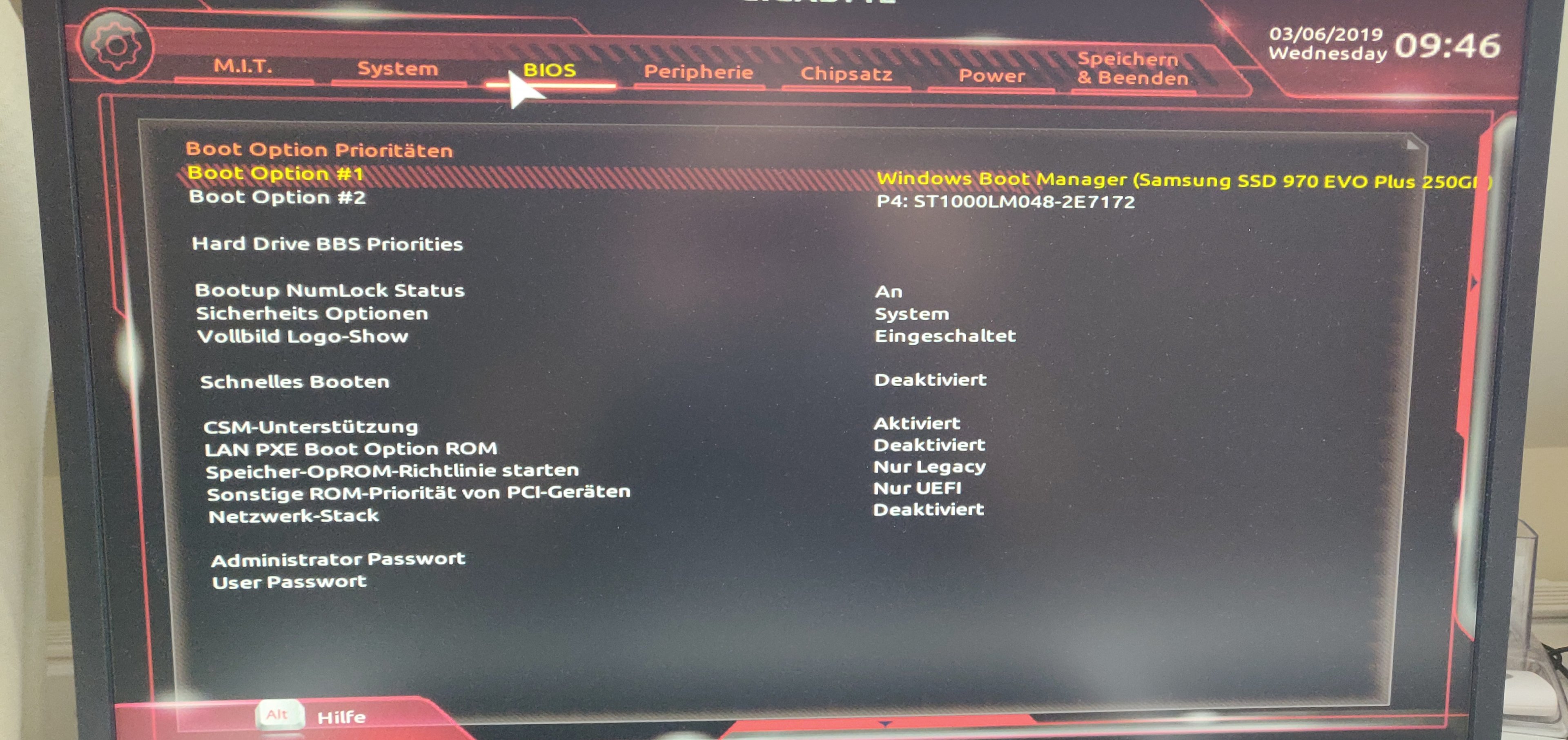

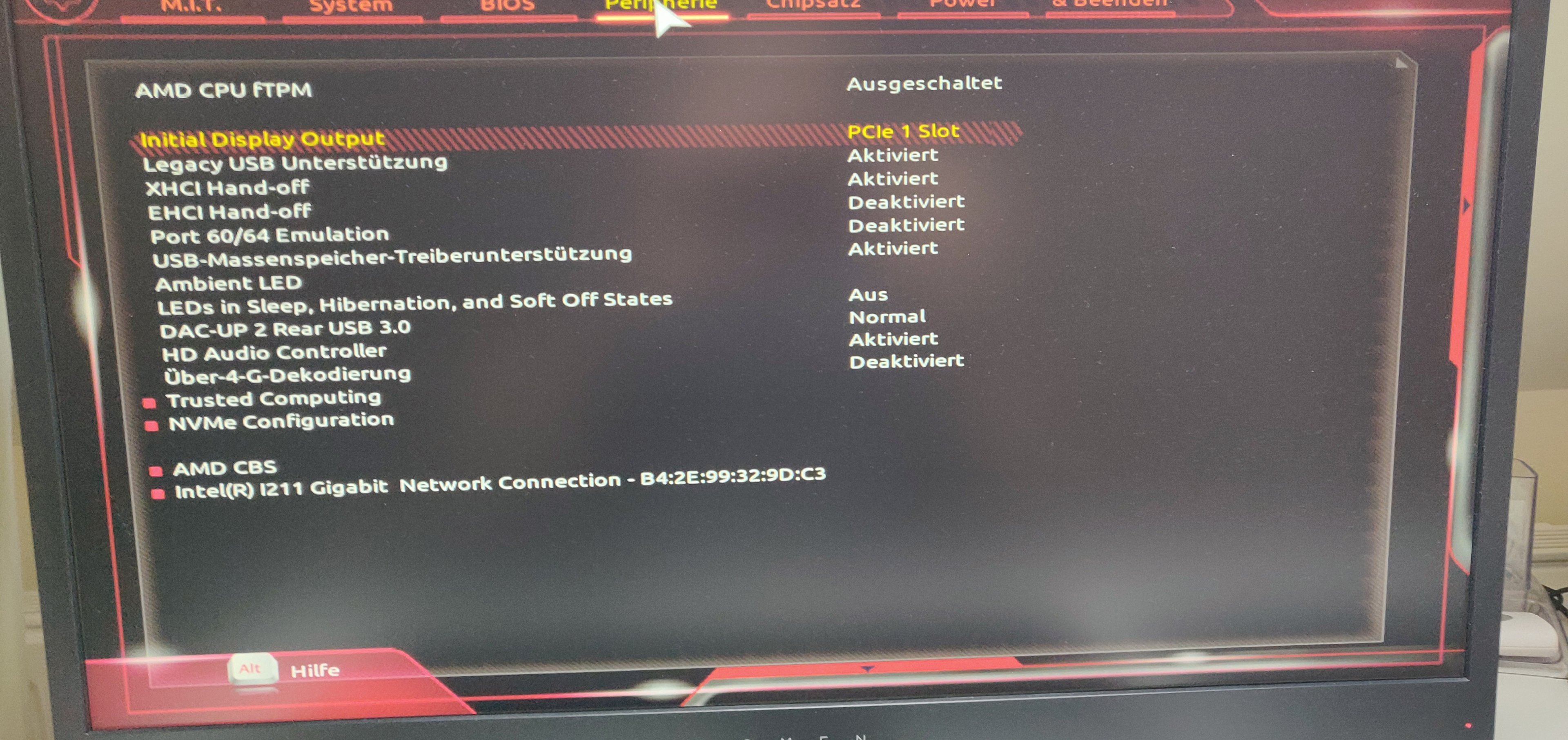

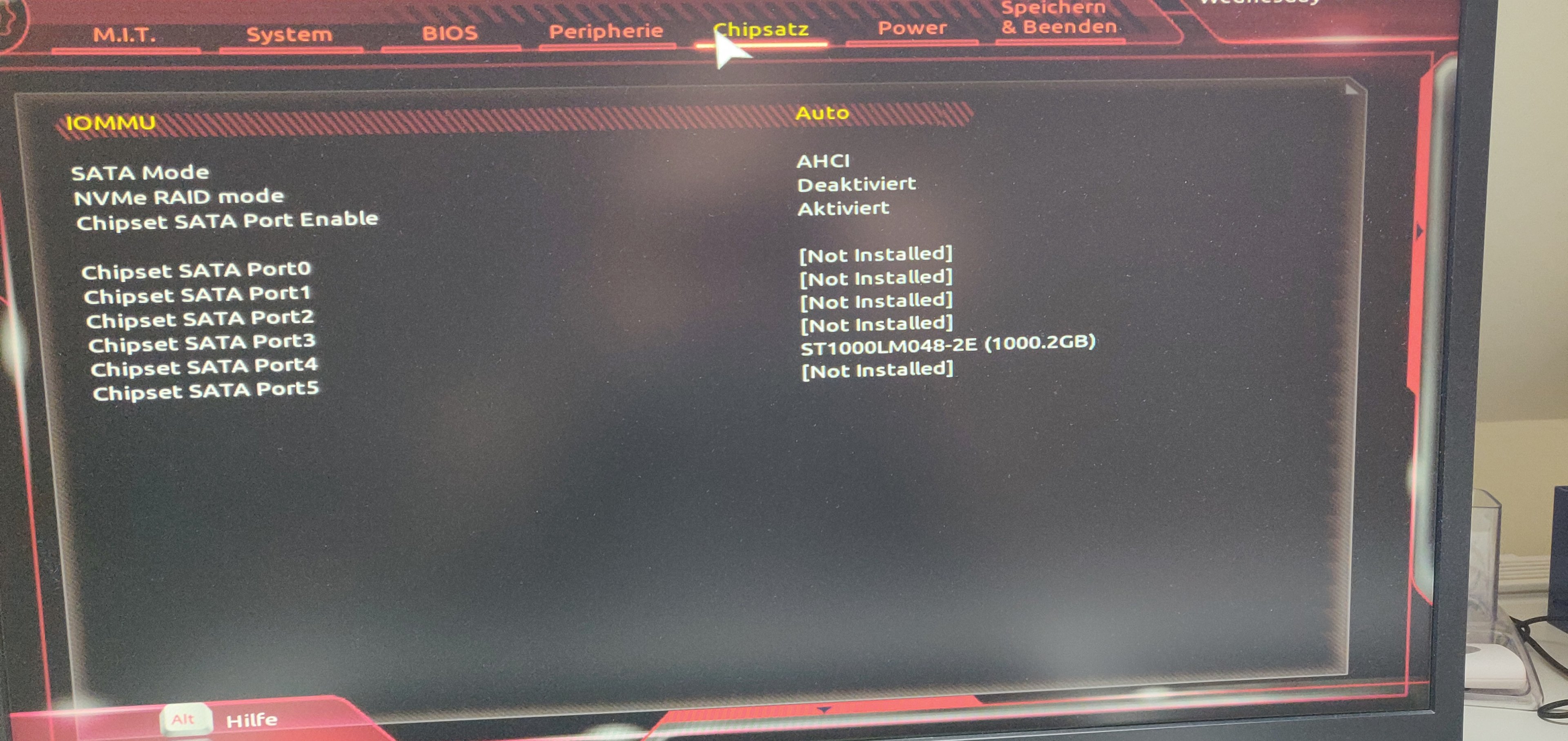

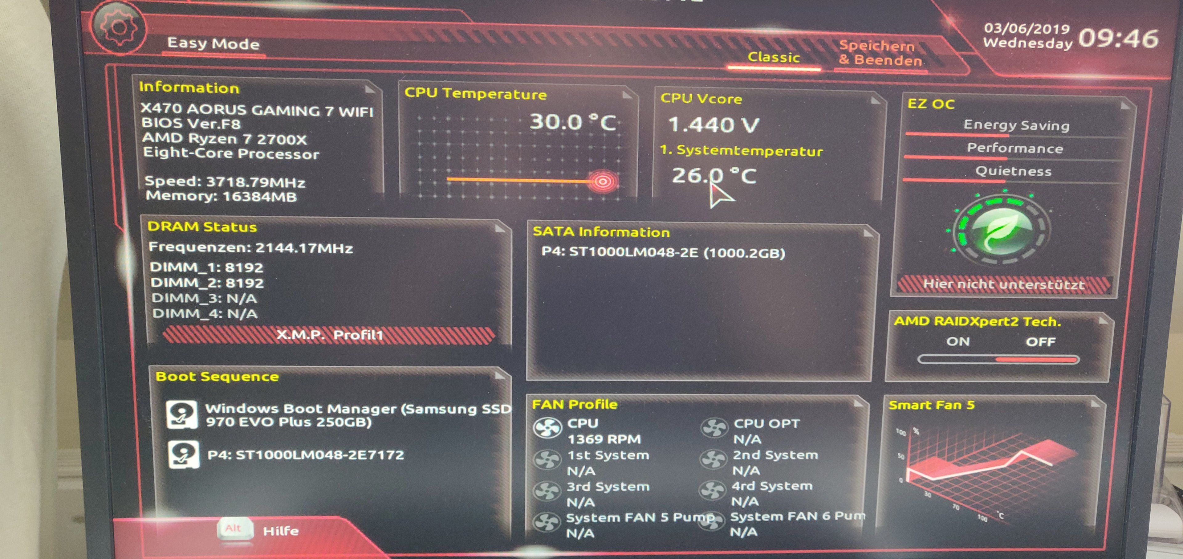

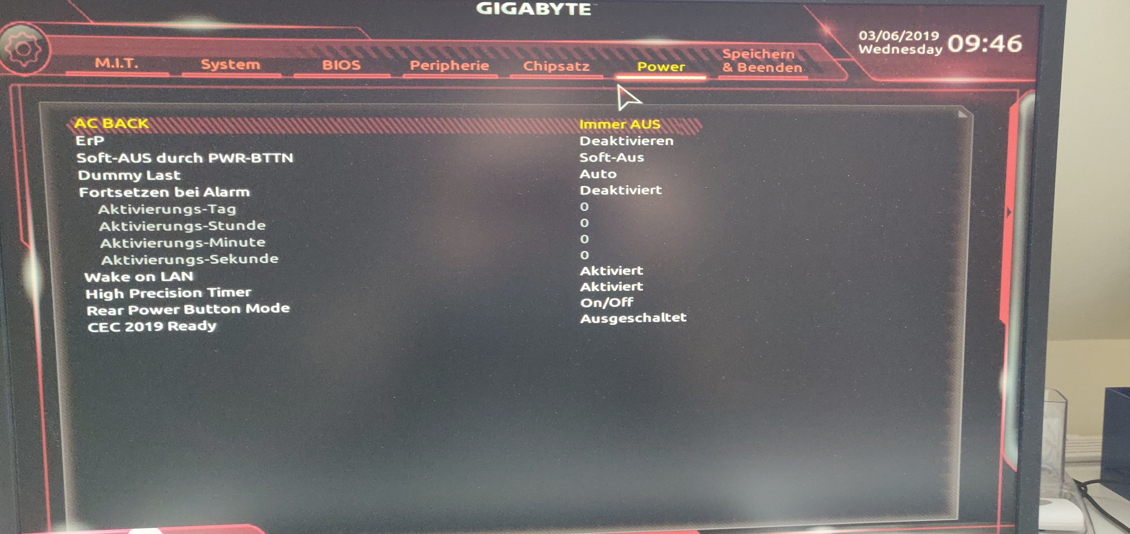

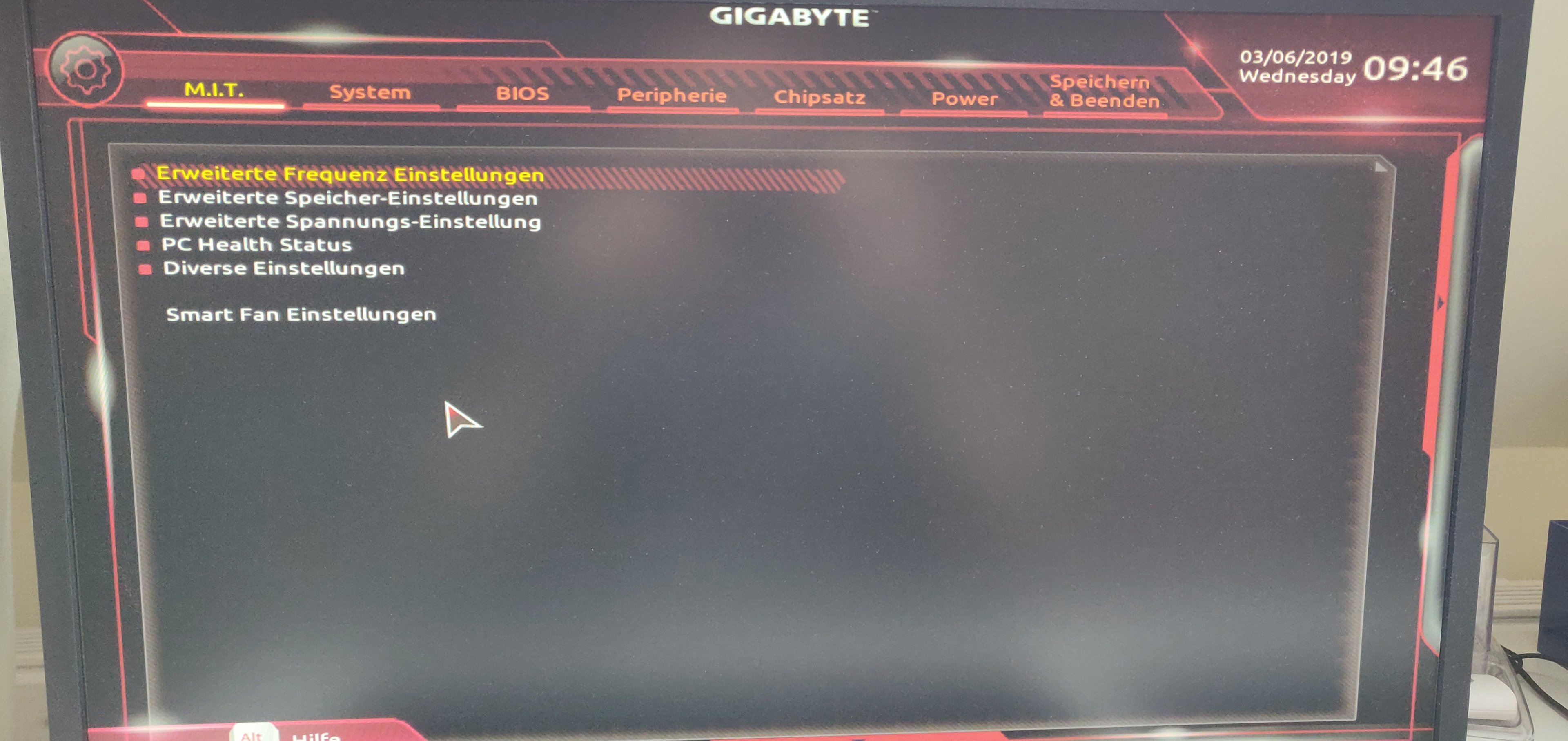

brauche Hilfe bei meinem PC hab mir gestern einen zusammen gebaut und bekomme den led debug Code 40 memory initialization error occurs ich weiß nicht was ich tun soll.

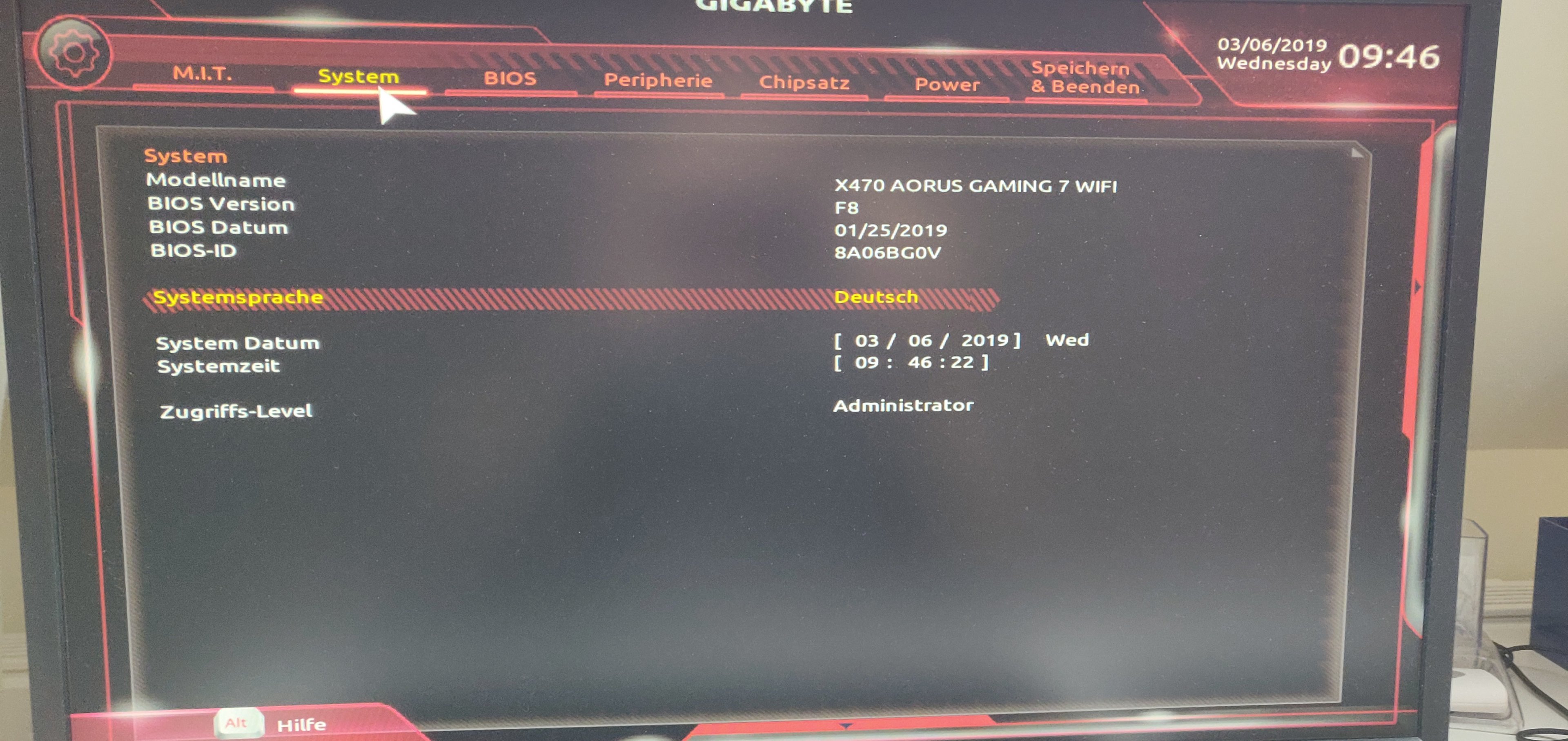

Aktuelles BIOS/UEFI?
RAM ist im korrekten Slot es wurde nix overclocked
BIOS habe ich gestern geupdatet
Uefi per USB aktualisiert vor der Aktualisierung habe ich auch den led debug Code 40 gehabt PC bootet ganz normal
Du interpretierst den Code falsch.
Der Code zeigt an welcher Power on self Test zuletzt gestartet wurde. Wenn ein Fehler auftritt und die Kiste hängen bleibt dann sagt dir der Code bei was er hängen geblieben ist.
Wenn die Kiste normal bootet siehst du halt trotzdem den zuletzt gestarteten Test als Zahl. Das ist dann aber kein Fehler.
Installier einfach dein OS und dann is gut (wobei aut dem UEFI schon ein Windows Bootloader vorhanden ist)
