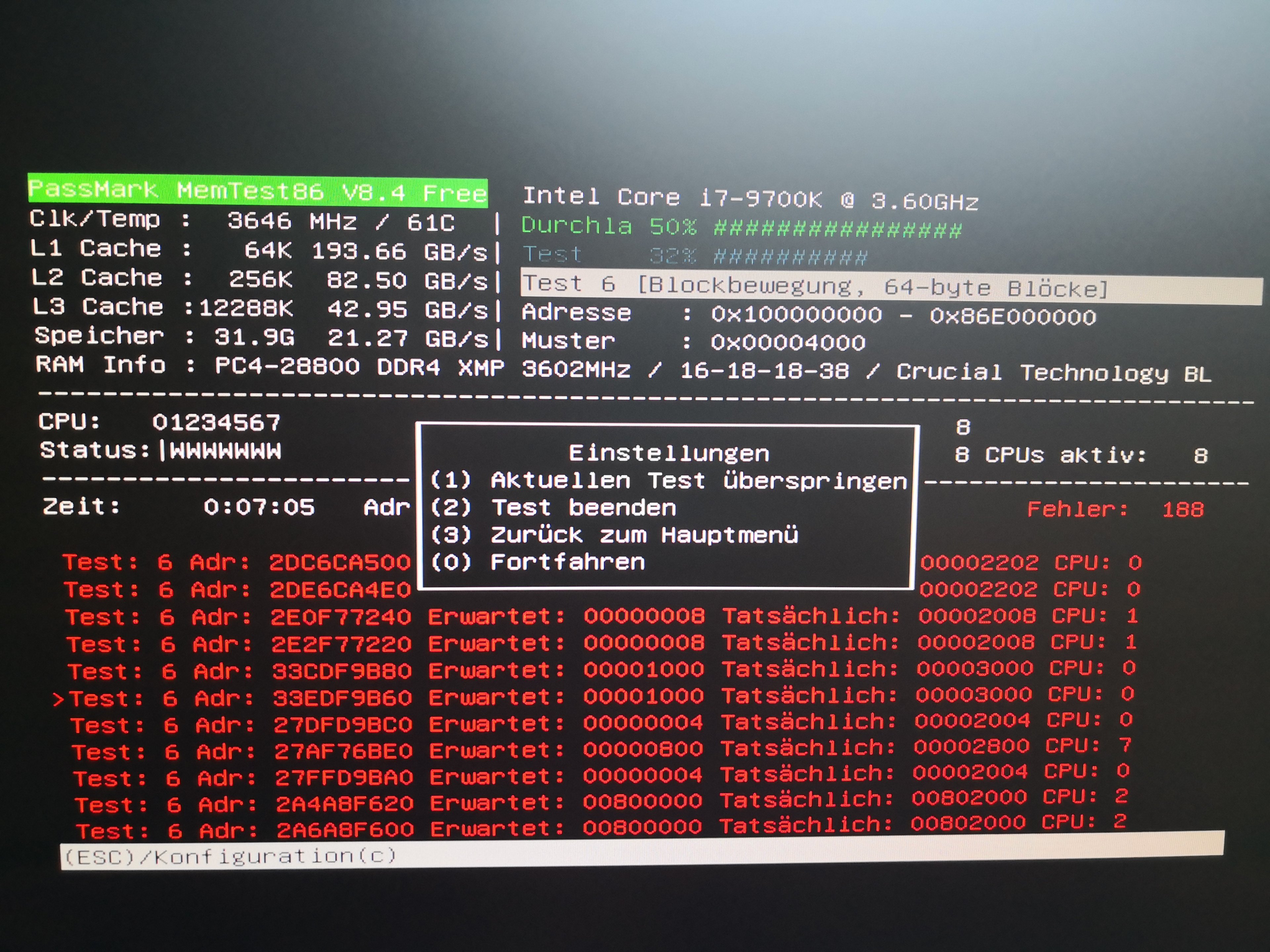

Ich habe mein RAM auf 3800mhz getaktet und jetzt habe ich bei Memtest86 fehler ist das schlimm?

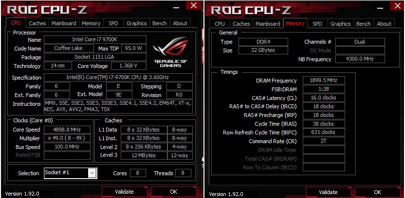

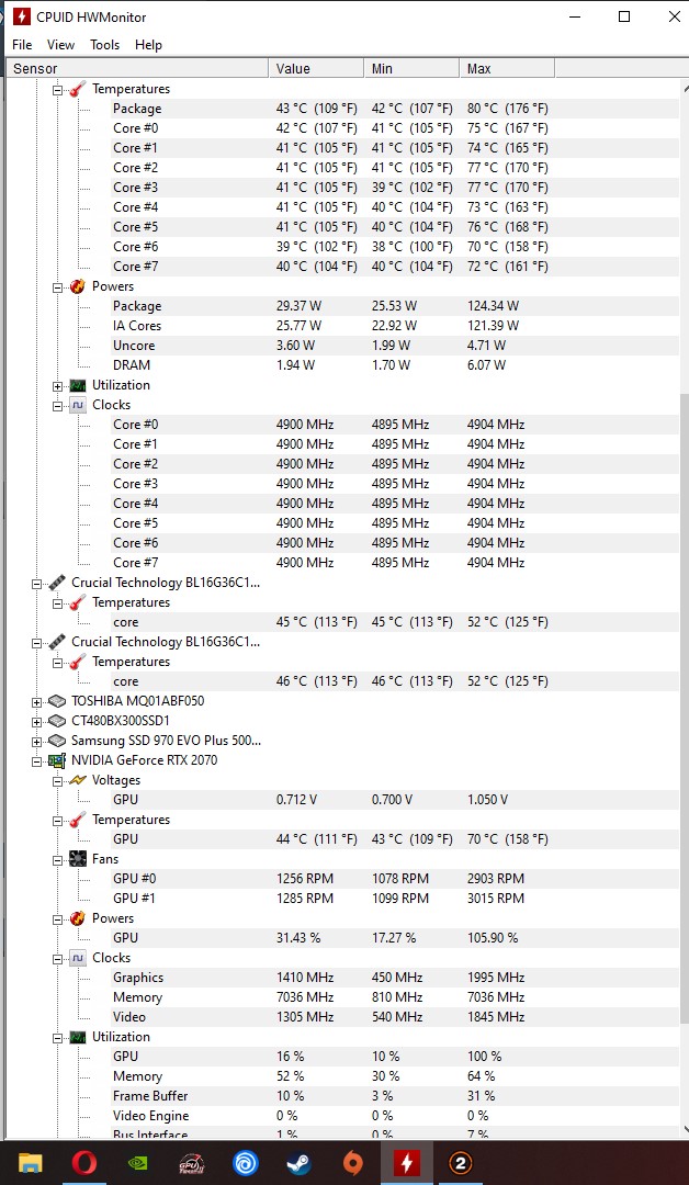

Dein RAM läuft schneller als im Profil hinterlegt.
Nun ob die Fehler bei Memtest schlimm sind, wirst du herausfinden wenn alle abstürzt. :rolleyes:

Mein PC
Prozessor : i7- 9700k @ 4,9 all core
Mainboard: Asus Rog Strix Z390-F Gaming
Arbeitsspeicher: Crucial Ballistix RGB DDR4-3600 2x 16gb @ 3800 mhz
Festplatte: M2 Samsung SSD 970 EVO Plus 500GB
Grafikkarte: ASUS Dual GeForce RTX 2070 OC 8G
Netzteil: Enermax Platimax D.F. 600W
Gehäuse: Be quiet Pure Base 500 Window
Betriebssystem: Windows 10 Pro
Selbst wenn dein Betriebssystem augenscheinlich keine Fehler produziert hast du dennoch schleichenden Datenverlust und evtl. auch Leistungsverlust die durch RAM fehler verursacht werden und das macht sich dann später bemerkbar.
Daher sollte am besten Memtestx86 überhaupt keine Fehler anzeigen, nicht ein einzigen.

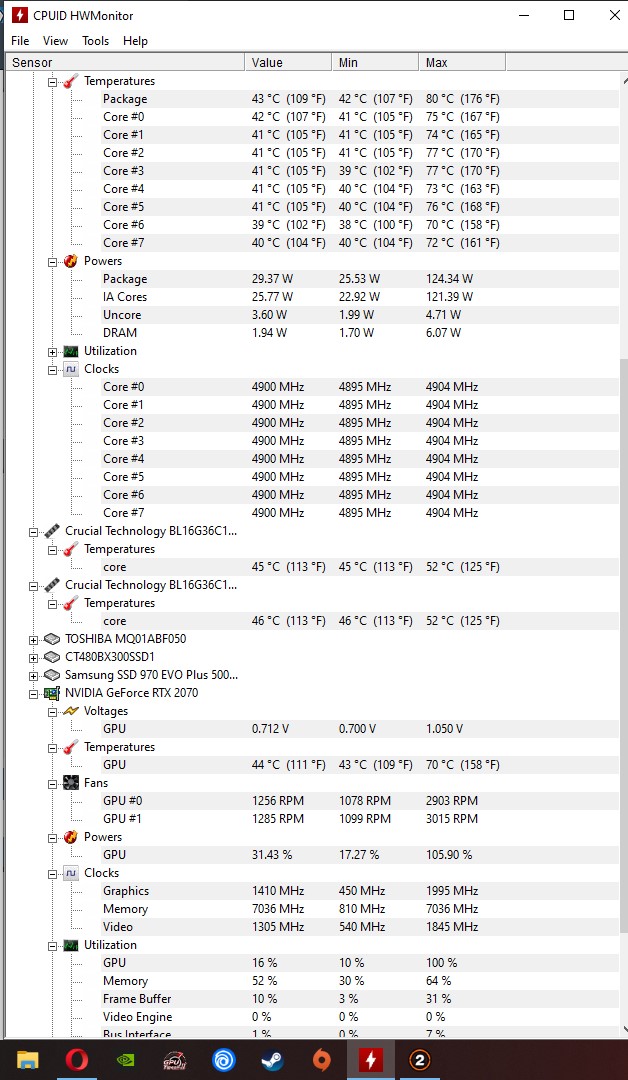

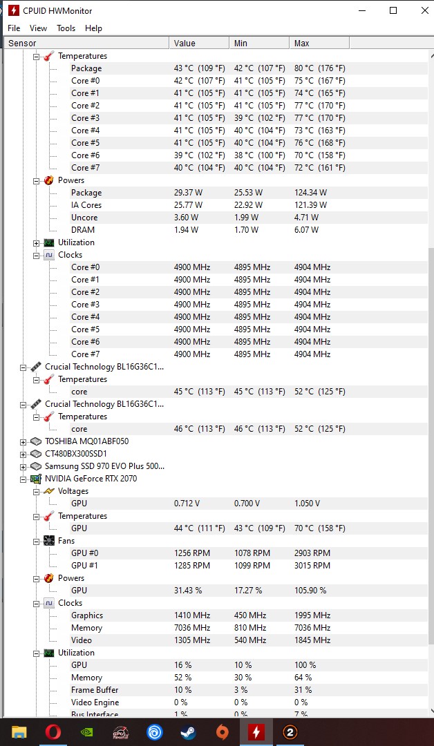

funzt auch aber vorher hatte ich beim zocken Kernel Power 41 aber mein bild von HWmonitor zeigt mir keine auffälichkeiten!!!

@Simpox Kernel Power 41 Fehler können diverse Ursachen haben. Fehlerhafte DLL Dateien, defekter Ram, defektes Netzteil, auch Treiberprobleme können es sein.
Ein Bekannter von mir hat das momentan auch und wir haben es auf sein Netzteil eingegrenzt. Memtest86 lief bei ihm ohne jegliche Fehler.
