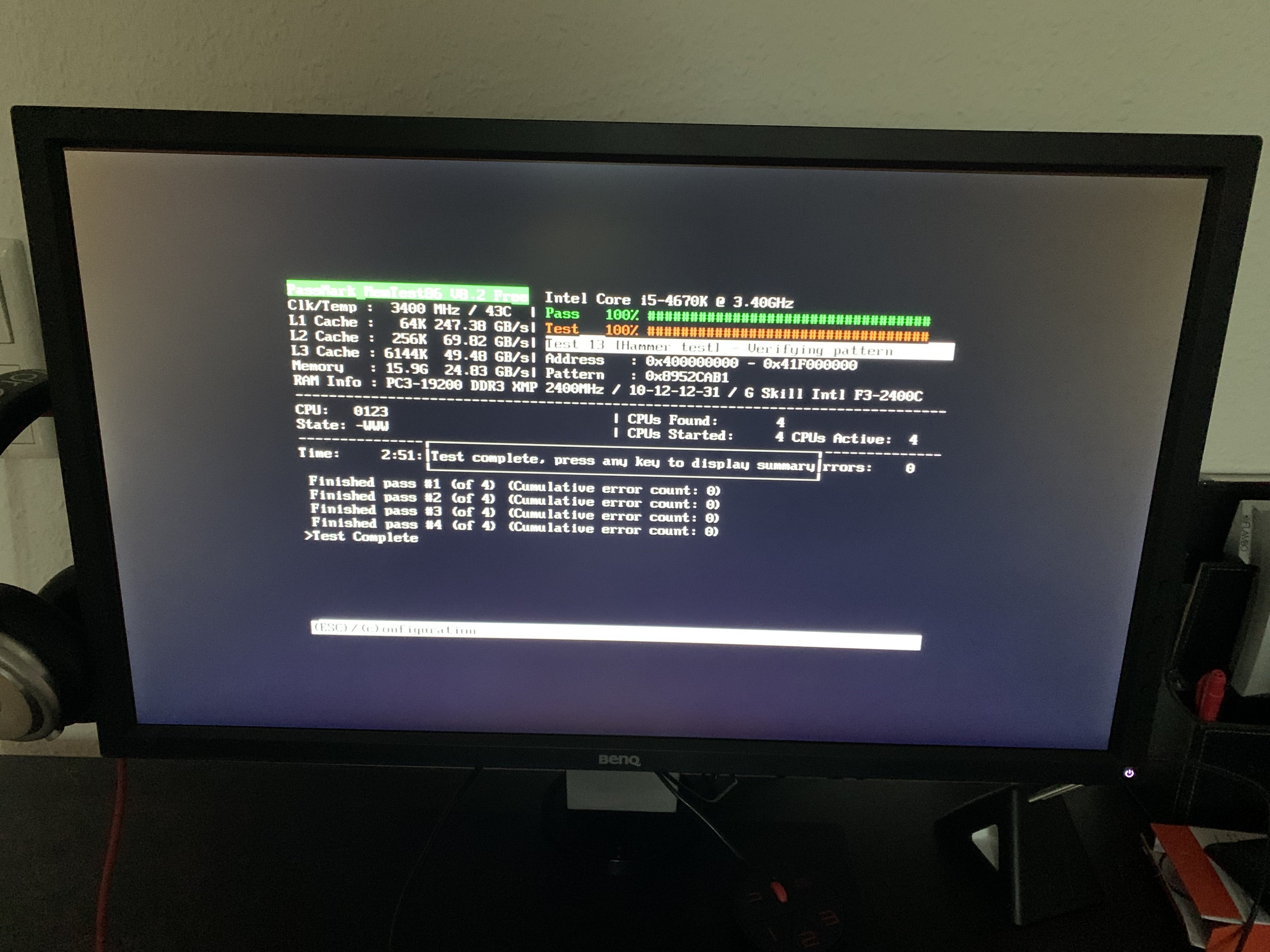

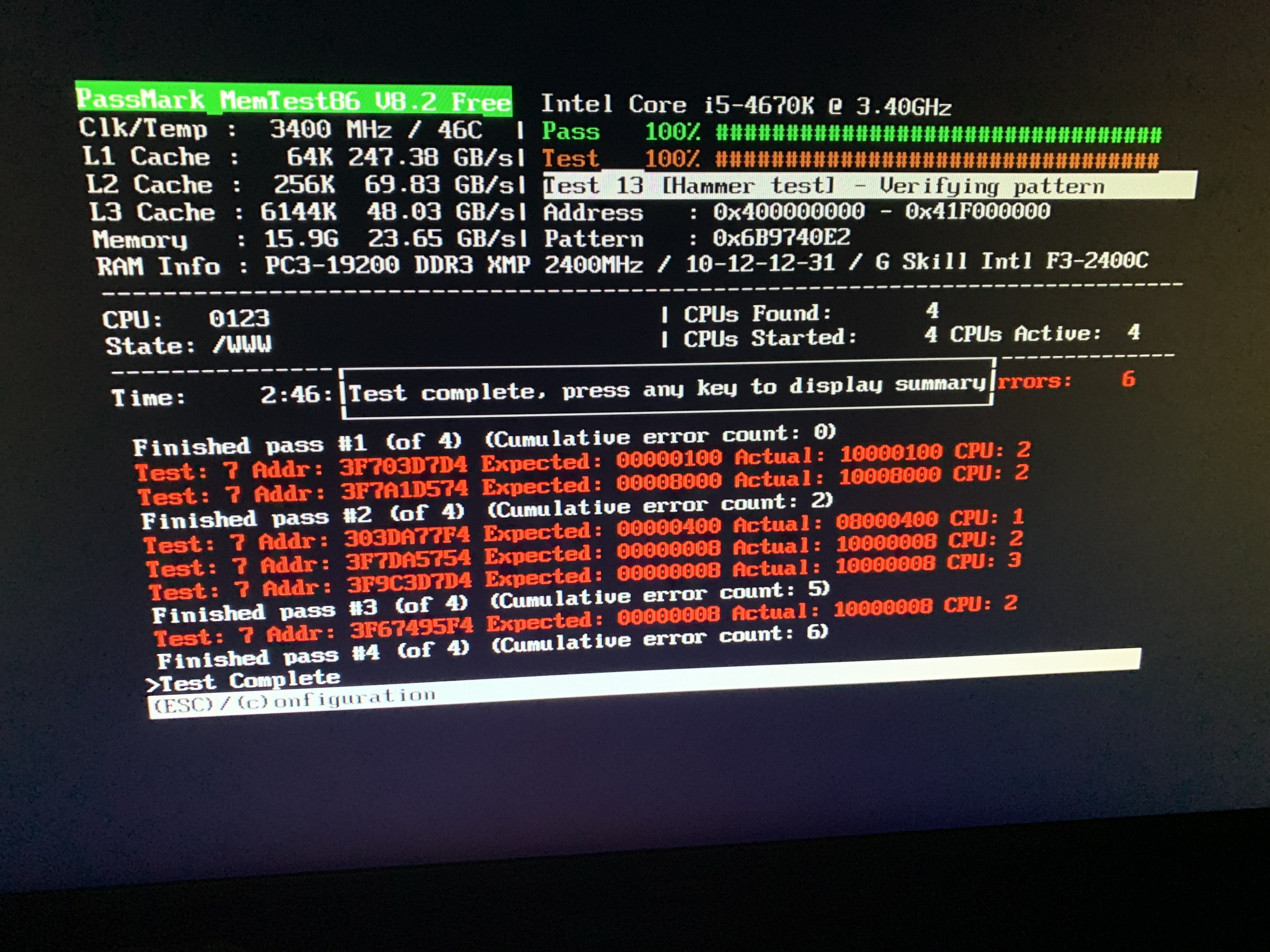

Stelle ich bei meinem Dual Kit XMP (2400) ein, schmeißt MemTest86 (über Nacht) Fehler. Tue ich es nicht (manuell auf 1600 angehoben), läuft MemTest86 (über Nacht) fehlerfrei durch.
Kurze Interpretationshilfe: Bestätigt das meine Annahme, dass der IMC meiner CPU bei 2400 nicht nachkommt und die Module fehlerfrei sind? Oder kann ein Riegel trotzdem kaputt sein, obwohl bei 1600 keine Fehler entstehen (in diesem Fall könnte ich mir den RMA Prozess sparen)?

Deine Speicherriegel sind in Ordnung, können aber die 2400Mhz bei den voreingestellten Timings nicht fehlerfrei halten.

Memtest und jeder andere Speichertest erkennt nur, dass die ausgelesenen Daten nicht gleich sind wie die geschriebenen.
Was den Fehler verursacht, ob RAM, RAM OC, MB, CPU kann die Software nicht feststellen. Das kann nur der User selbst und das auch nur in manchen Fällen und mit viel Erfahrung.
Auffällig ist hier, dass immer nur 1 Bit kippt und auch nicht immer an der gleichen Stelle. Daher würde ich sagen es ist nicht das MB und der RAM ist nicht per se defekt. Entweder schafft der RAM den Takt nicht oder der Speichercontroller schafft den Takt nicht.
Ich würde mal auf 2133 runter oder mit den Spannungen hoch. Wenn die Variante mit den Spannungen gewählt wird würde ich erst die CPU stabilisieren (VCCIO und ggf. VCCSA) und erst wenn das noch nichts bringt die VDIMM um 0,05V hoch setzen.

Anheben von VDIMM, VCCSA, VCCIO hat nichts gebracht. Ich bin jetzt mit scharfem XMP #1 mit dem Takt von 2400 auf 2200 runter und der MemTest läuft. Bislang keine Fehler, vorher mit erhöhten Spannungen ging es recht zügig mit den ersten Fehlern.
Kurzes Ergebnis: Auf 2200 ist er ohne Fehler durch MemTest86 gekommen. Ich schätze damit habe ich wohl den Sweetspot meines IMCs gefunden.
