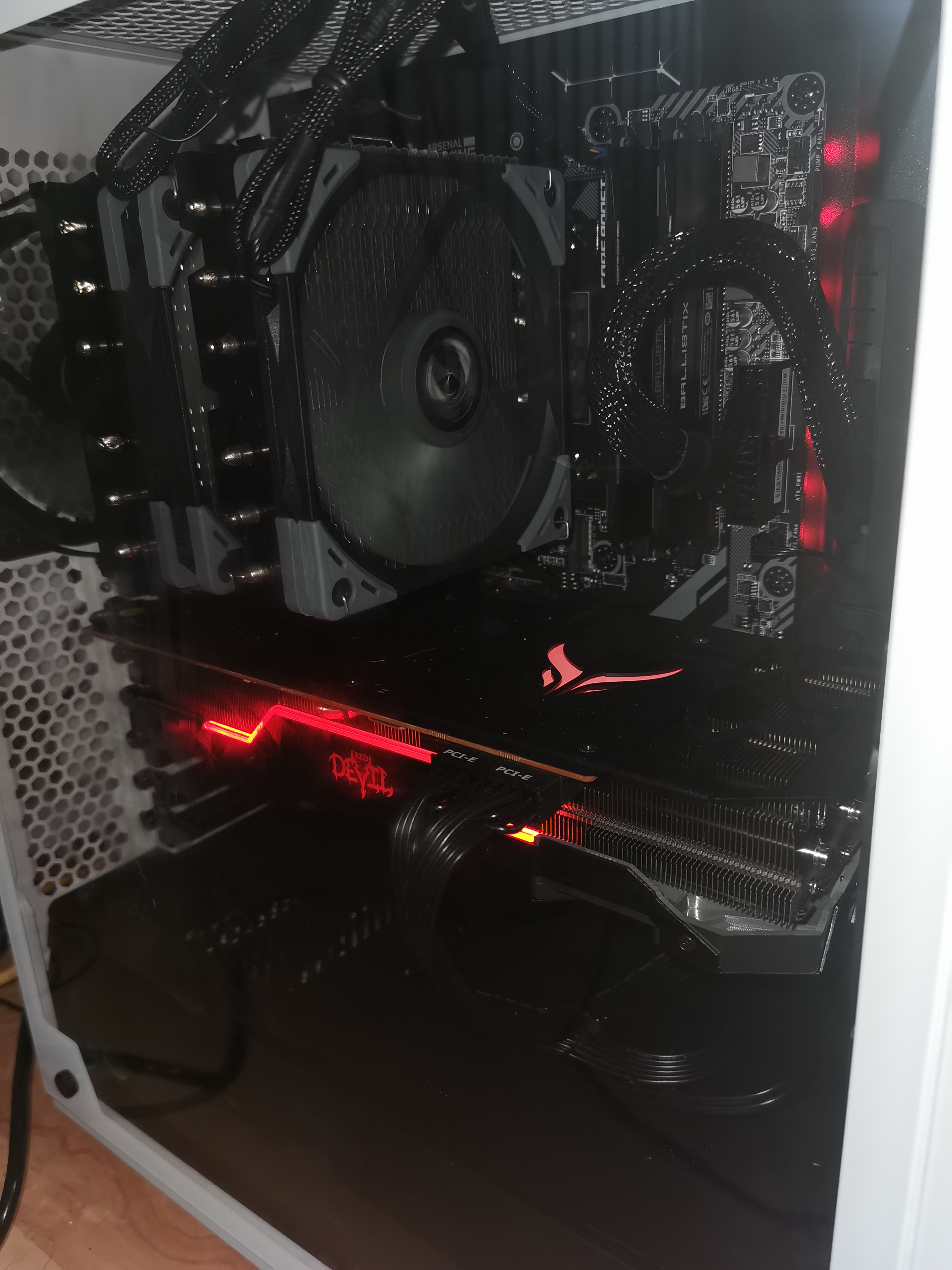

Hallo. Hab alles selbst zusammen gebaut vor ner Woche nach vorschlagen von Kollegen hier.
Es läuft auch alles prima. Leistung ist top. Spiele alles auf 4k mit 60 fps. Anno, resident evil. Final fantasy 14.
5700 xt red devil
Ryzen 3700x
32 GB RAM

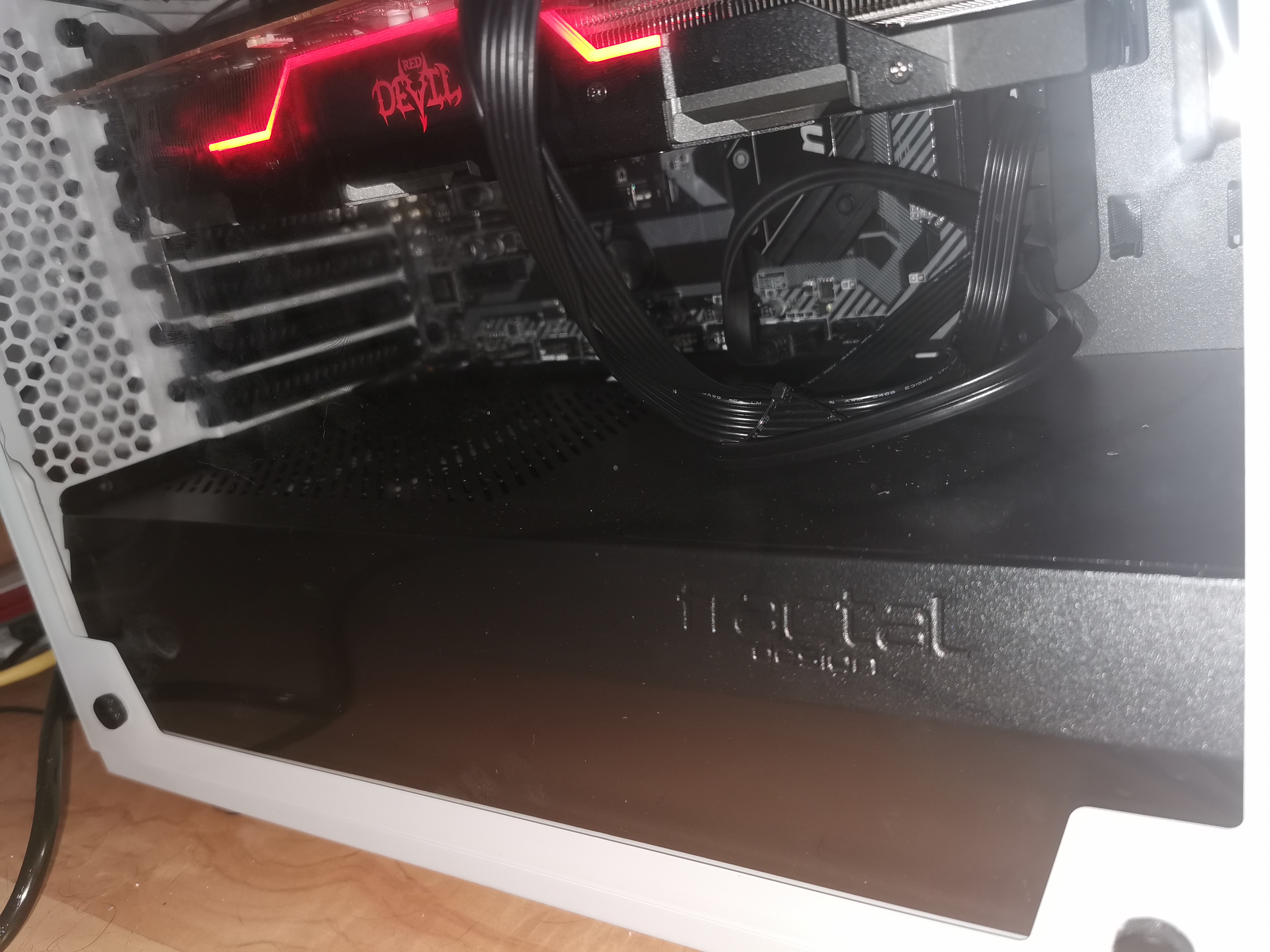

Was mich stört / ich bedenken hab. Ist das dass Gehäuse an der Seite mega warm wird.. Also sehr warm. Alle Lüfter drehen sich. Die Gehäuse Lüfter sollten ja von werk auf richtig gebaut sein. Siehe Bilder.

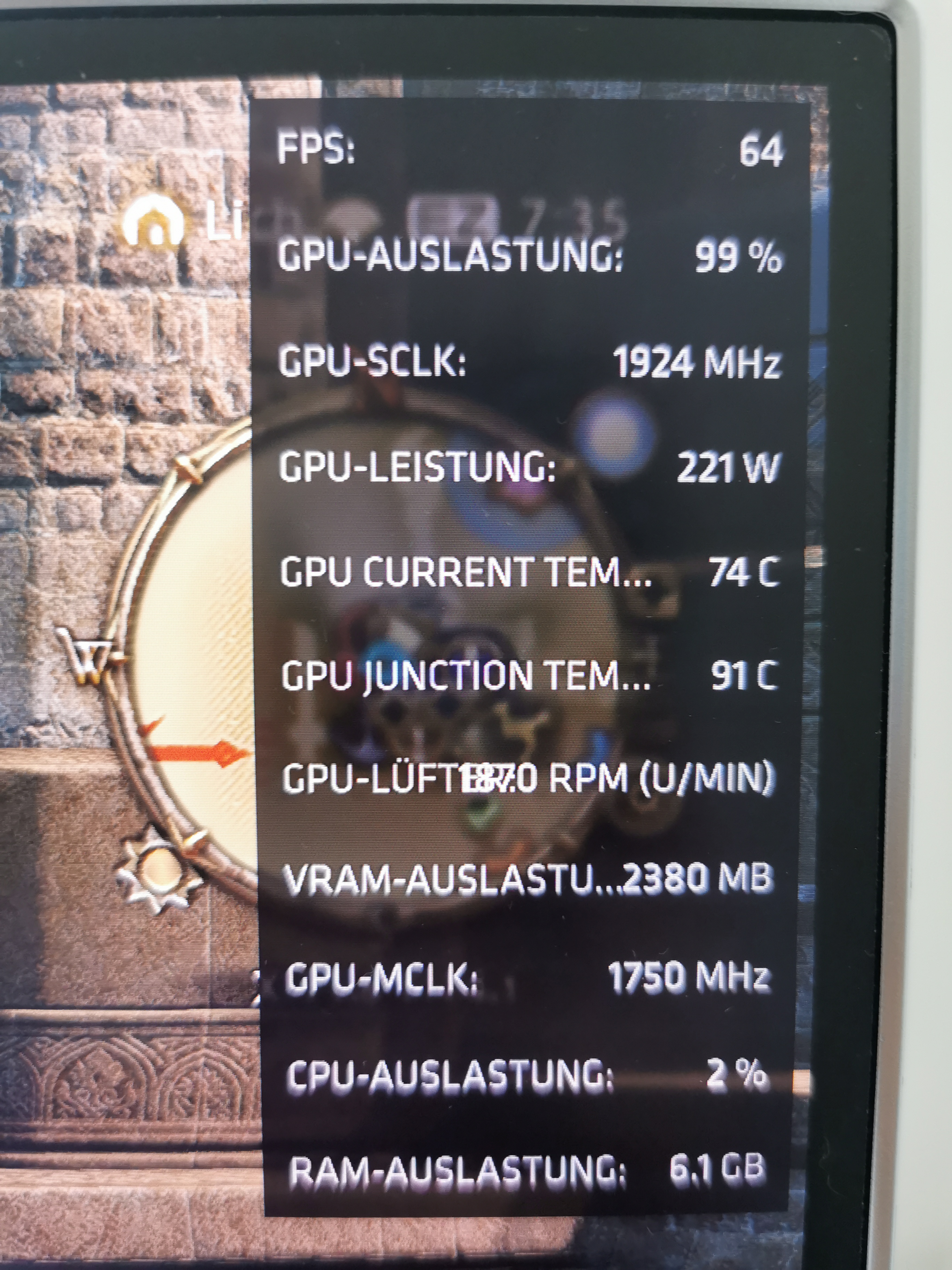

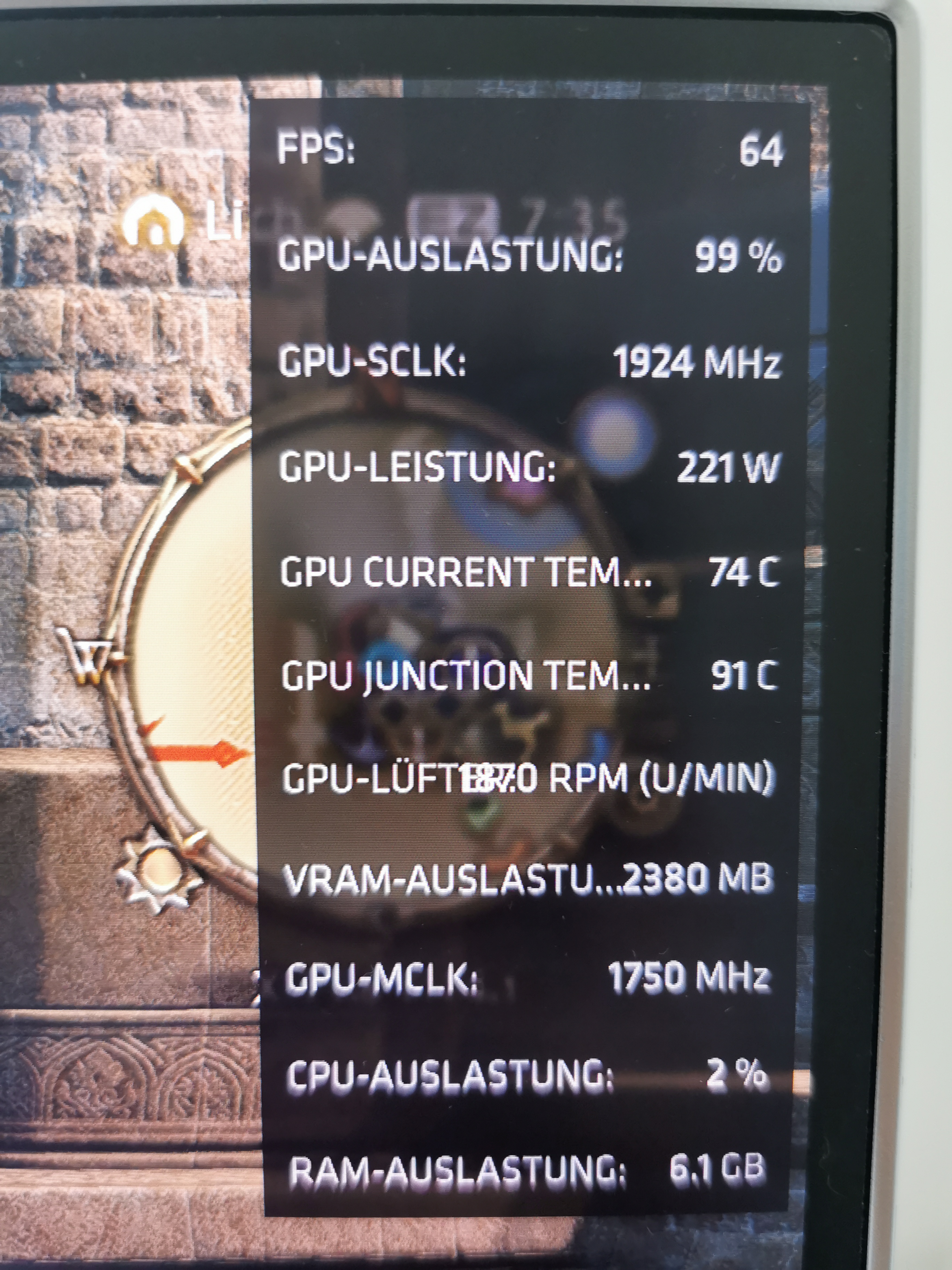

Die Radeon Software spuckt folgende Daten aus. Siehe Bilder. . Da ist doch alles normal oder? Auch mit der junction temp mit 90 rum?
Ansonsten bei current geht es nie über 80.

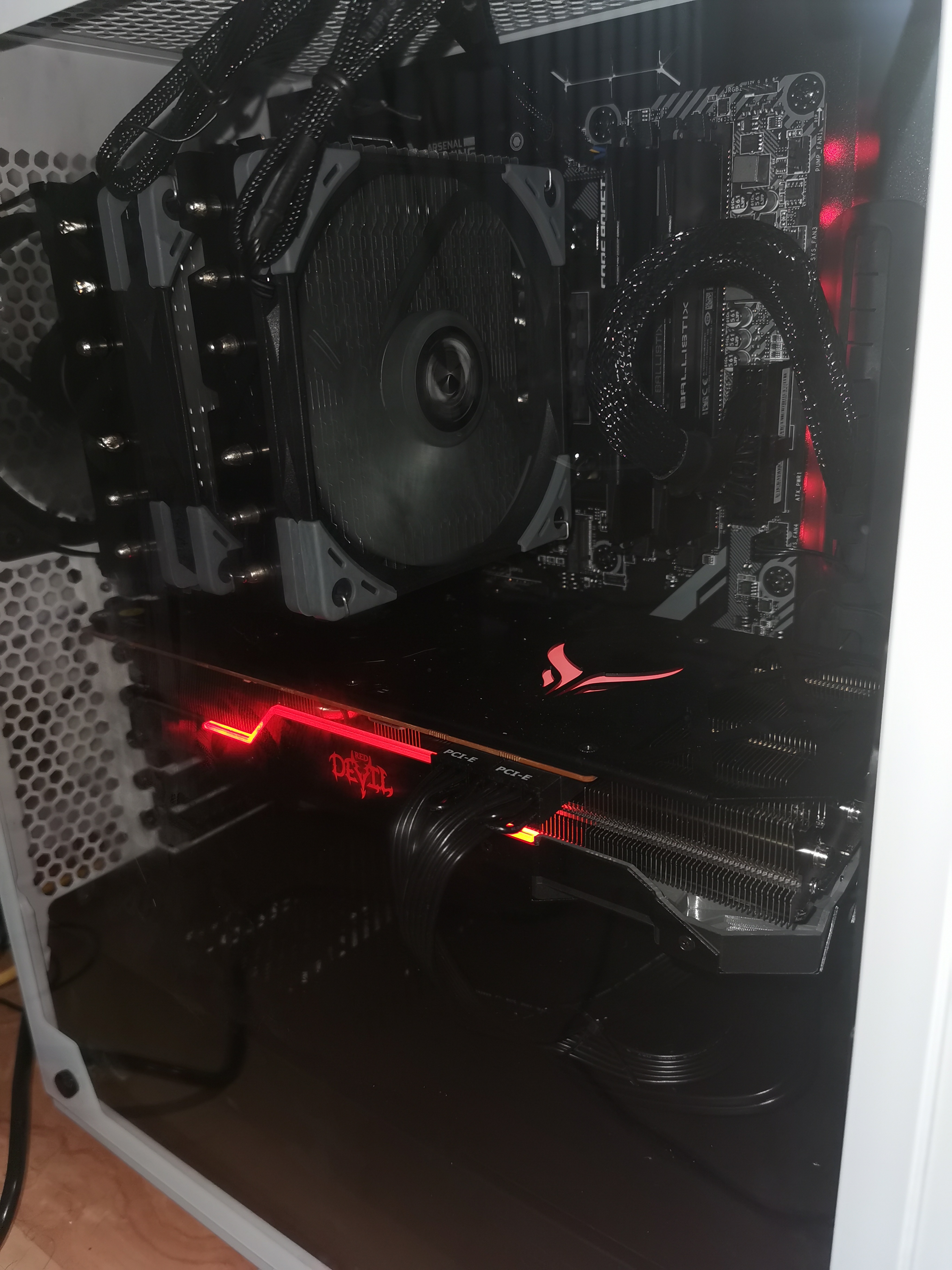

Ist es normal dass das Gehäuse so warm wird beim meshify C oder hab ich was falsch gemacht?

Die Hardware wird es dir auf jeden Fall danken, wenn du die freien Lüfterplätze in der Front auch noch belegst. Bei den bereits verbauten Lüftern sollte es sich um dieses Modell handeln. Alternativ passen natürlich sämtliche anderen 120mm oder gar 2x 140mm Lüfter.
Ansonsten ist das jetzt erstmal nicht weiter wild. Wenn im PC gute 300W umgesetzt werden, nimmt auch das Blech des Case eben mit der Zeit einen Anteil der Wärme auf.
Ich selbst habe unter dem Schreibtisch ein SilverStone FT02 stehen, welches drei 180mm-Lüfter als Intake nutzt. Selbst mit solch immensem Luftumsatz wird das Gehäuse in einer ausgiebigen Spiele-Session irgendwann gut warm, wenn CPU und GPU am rödeln sind...
Alles klar. Habe jetzt nicht cpu temp gemessen.. Aber wie man sieht kaum auslastung und die Lüfter drehen auch richtig.
Graka temp passt ja auch.

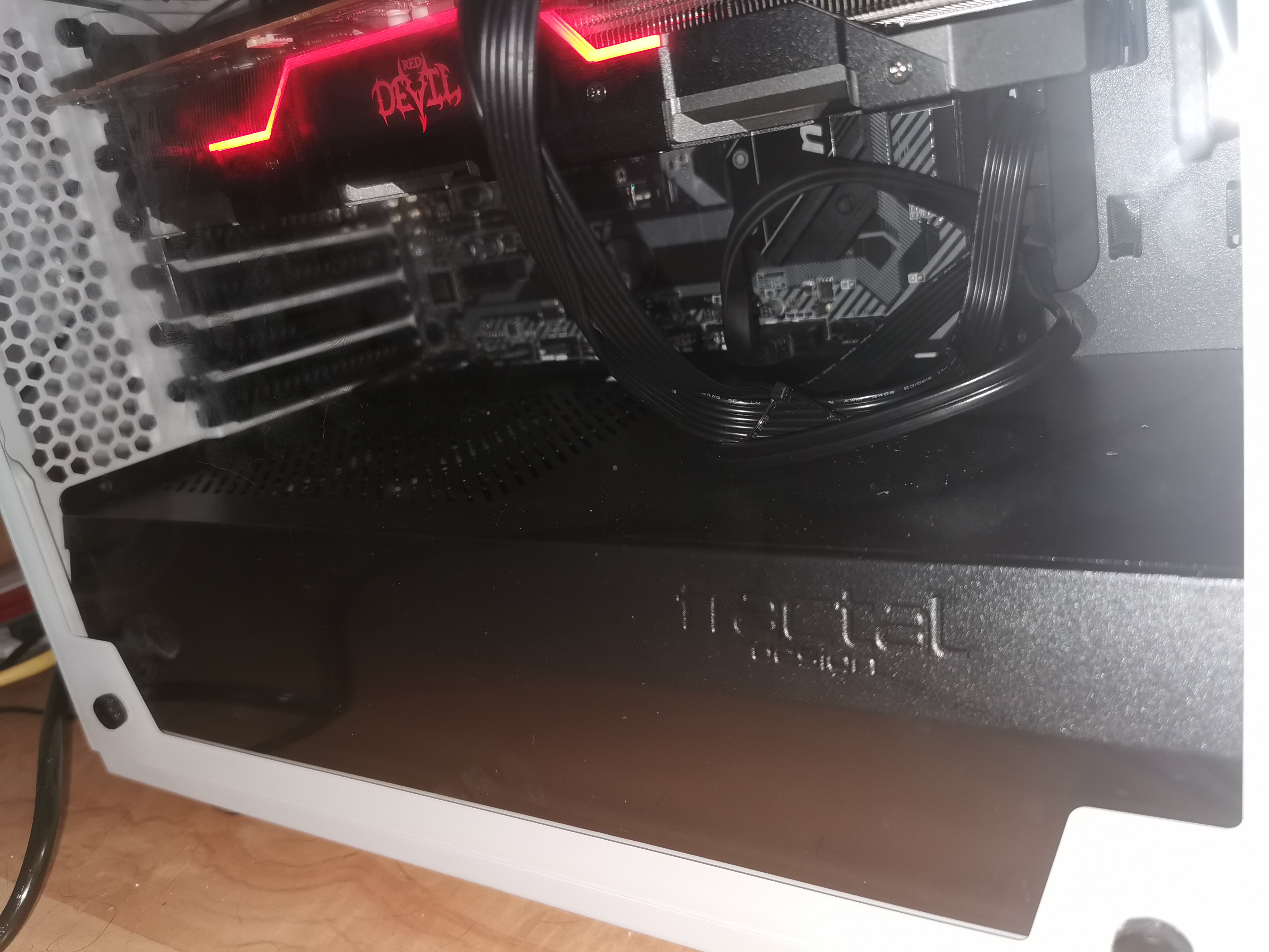

Deswegen sollte ich mir keine sorgen machen? Oder noch Mainboard Temperatur messen? Ansonsten ist das Fenster vom Gehäuse so warm wie wenn man die Heizung auf 2 dreht oder so. Hab ja vorne nur einen Lüfter und hinten. Die sind auch ziemlich laut.. Also am besten austauschen? Macht das echt so viel aus?
Das Gehäuse ist genau dort warm wo die Graka ist. Unten und oben beim Fenster kaum.

guck dir mal die ausrichtung der lamellen am kühler der graka an. die drückt ihre abwärme gegen die gehäusewand. natürlich wird die bei 200W+ warm.

Warm ist halt auch immer sehr subjektiv. Solange man es noch anpacken kann ist alles gut. Hast ja an sich ein gutes Case und einen guten CPU-Kühler.

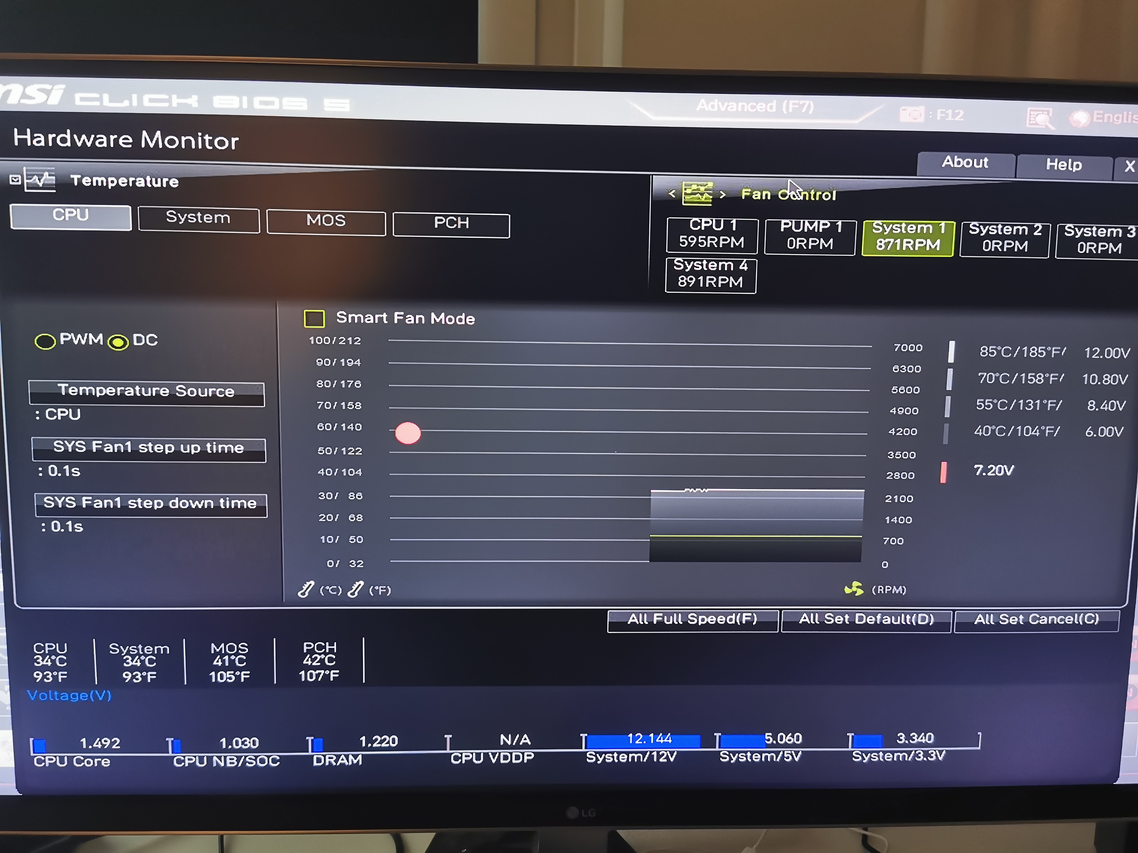

Habe den tomahawk b450. Ab 20 Uhr kann ich mal gucken wie sie eingestellt sind im BIOS die Lüfter . Wo genau find ich das denn? Und wovon sollte ich ein Bild schießen und hier hoch laden?
So. Was genau muss ich denn nun einstellen bzw was ist nicht gut eingestellt? Die beiden Lüfter sind wohl System 1 und 4? Bei Youtube find ich nichts zum tomahawk
Ich habe zwar ein Gigabyte board, aber ich schätze mal der Rosa Punkt kann in der Höhe verändert werden.
Im Moment steht er auf 7.2V ich würde ihn mal etwas runterziehen auf 5-6 V und gucken wo die Lüfter dann mit der Drehzahl liegen... im moment ja bei ~ 900 rpm...
Wenn du, und ich glaube nicht das es beim Meshify nötig ist, eine Kurve anlegen willst, schätze ich, dass man den Haken bei Smart Fan setzt und dann mehrere Punkte bekommt, die eine Kurve bilden... Damit setzt man dann die Volt bei zwei drei Temperaturen und fertig ist die Laube.
beispiel: Youtube Video
Ich persönlich hatte 500rpm Lüfter von Scythe, und selber mit den Bionix habe ich dann 700rpm fest eingestellt. (gerade das was man kaum mehr hört) das reicht beim Case ohne OC oft aus. Den Lüfter hinten habe ich mit einem PWM Y-Kabel an die CPU gehängt, damit er mit den CPU Lüfter weitestgehend synchron ist.
Ohne ein MSI UEFI benutzt zu haben:
Häckchen bei "Smart Fan Mode" setzen.
Jetzt müsste eine Linie mit mehreren Punkten im Diagramm auftauchen, von welcher du einzelne Punkt verschieben und so z.B. eine degressive oder progressive Kurve einstellen kannst.
Links kannst du die Source auswählen. Für den Hecklüfter definitiv CPU lassen, für den Frontlüfter evtl. GPU wählen wenn möglich, sonst auch CPU.
Belegen die Lüfterstecker drei oder vier Pins auf den Steckplätzen? Bei vier musst du noch von DC auf PWM umstellen, normalerweise sollte das Board aber schlau genug sein, dies korrekt zu erkennen.
Über die Step Up/Down Time kann das Ansprechverhalten fein getunt werden. Sollte ein Lüfter ständig auf zwei Punkten deiner Kurve hin und her springen, evtl. das Intervall ein bisschen hoch setzen.
