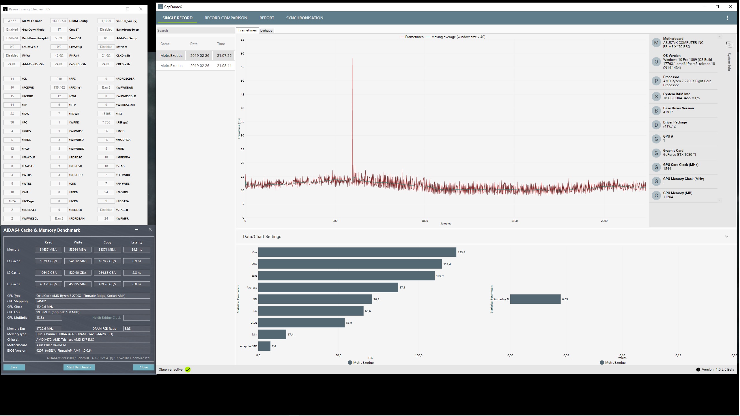

@Krautmaster Du hast doch eine Skylake-X CPU. Was mich persönlich sehr interessieren würde, wäre ein Mesh-Sklalierungstest. Wenn du Zeit dafür hättest, wäre das super.
Ich schlage einfach mal UC vs. OC vor, also 2000MHz vs. 3000MHz. Um einen Parallelisierungsoverhead zu dämpfen, würde ich HT abschalten. Damit das ganze möglichst im CPU-Limit stattfindet, schlage ich zusätzlich vor, das ganze in 720p zu testen mit AF 4X, Tesselation off, Shading Rate auf 0.4.

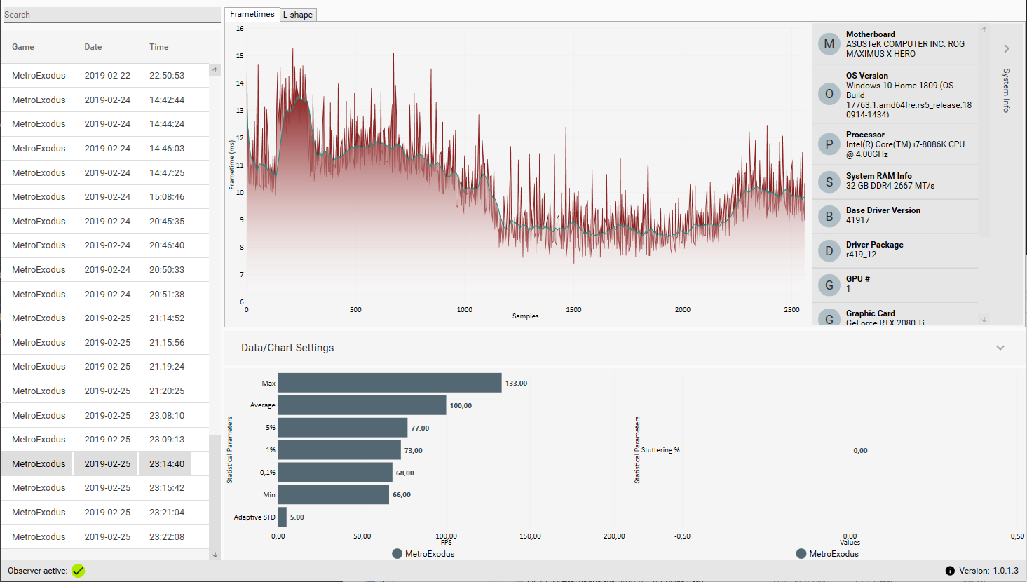

Esenel schrieb:CPU: i7-8086k @ 5000 MHz / 4800 MHz @ H20
RAM: 4x8GB 3600 15-15-15-36-328-1T (Latency 41.5ns)

Lässt sich aber gar nicht vergleichen.Esenel schrieb:CPU: i7-8086k @ Stock @ H20
RAM: 4x8GB 2666 15-15-15-35-1T (Latency 57.3ns)
Warum nicht CPU gleich lassen und nur mal schauen, wie stark RAM OC da skalieren kann. Oder gibt es auch in dieser Situation keinen wirklichen Mehrwert?

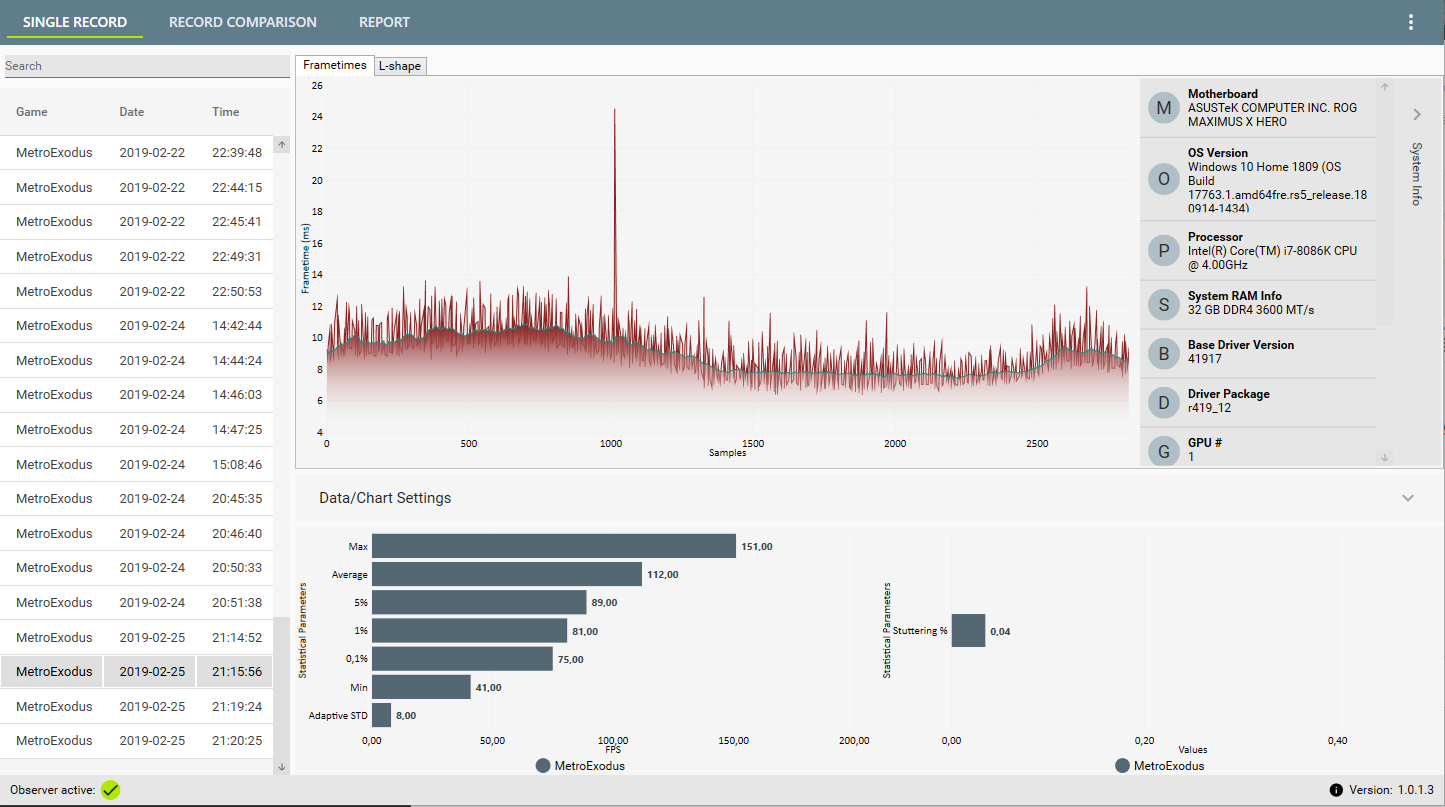

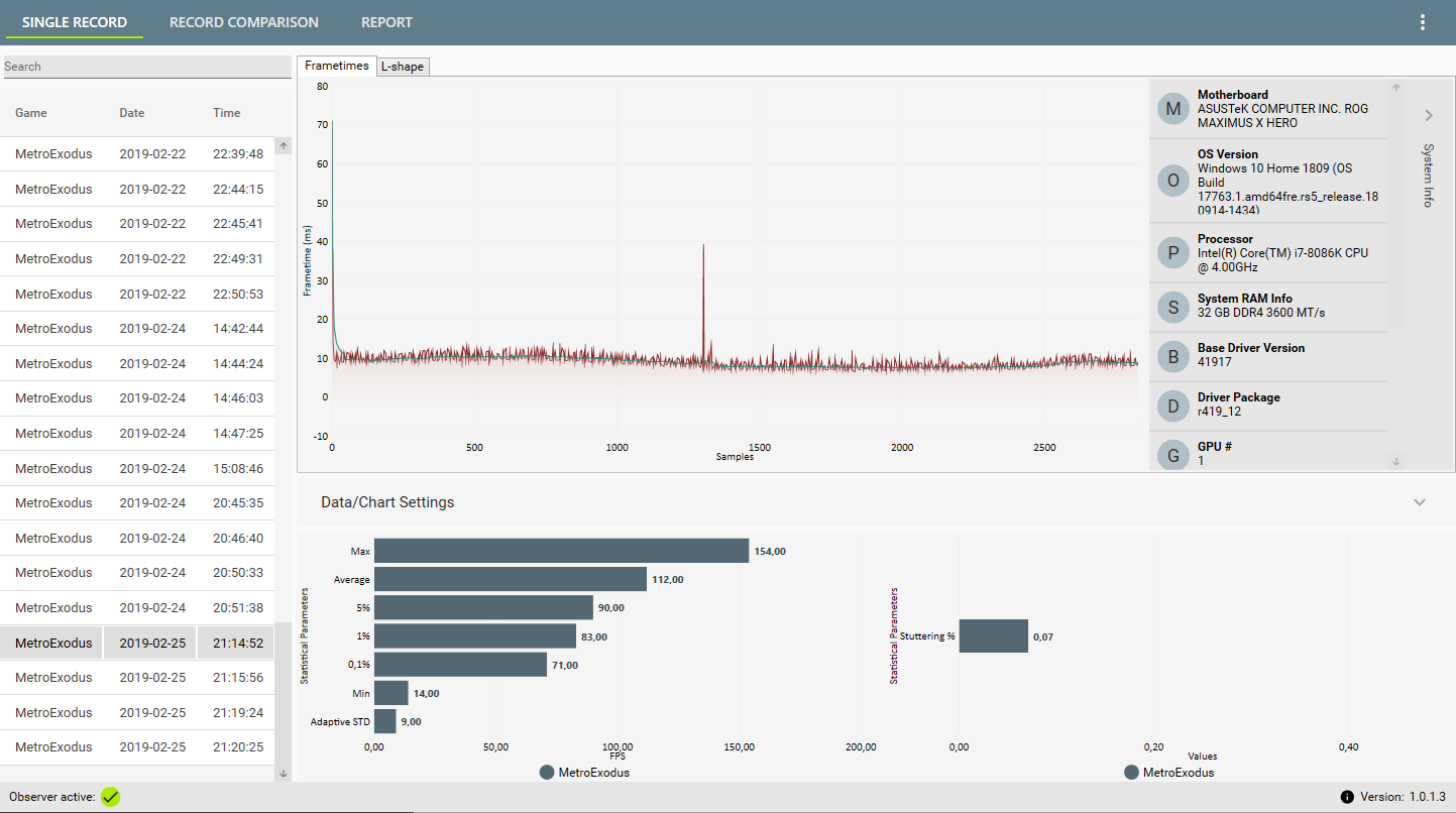

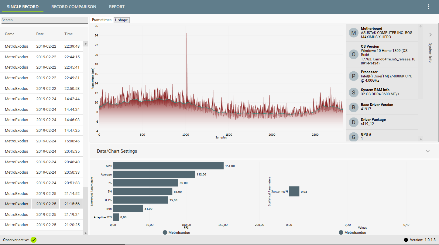

Zum vorhergehenden Post siehst du die RAM Skalierung:
Esenel schrieb:CPU: i7-8086k @ 5200 MHz / 4800 MHz @ H20
RAM: 4x8GB 3600 15-15-15-36-328-1T (Latency 40.5ns)
GPU: Nvidia Founders 2080Ti @2100 MHz / 8000 MHz Memory /380W @ H20
1080p: 112,0 FPS (1% 82,0FPS)
Anhang anzeigen 756872Anhang anzeigen 756871
RAM: 4x8GB 2666 15-15-15-35-1T (Latency 54.6ns)
1080p: 100,0 FPS (1% 75,5FPS)
Anhang anzeigen 756896Anhang anzeigen 756895
+12%avg FPS ( +8% 1% FPS)
Finde ich ein bisschen mau.
Skaliert meiner Meinung nach kaum.
Stand da nicht zuerst CPU auf 5,0 vs. CPU auf 5,2?
Bin jetzt ein wenig verwirrt

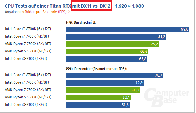

@Wolfgang Bin ich blind, oder gibts keinen DX11 vs DX12 Vergleich in eurer Chart?
Krautmaster
Fleet Admiral
- Feb. 2007
- 24.430
Das hatte ich schon dirkekt nach dem Update angemerkt, ging wohl unter

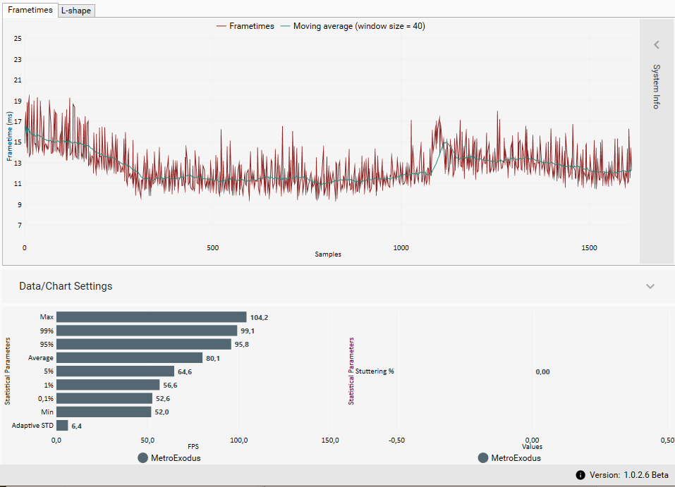

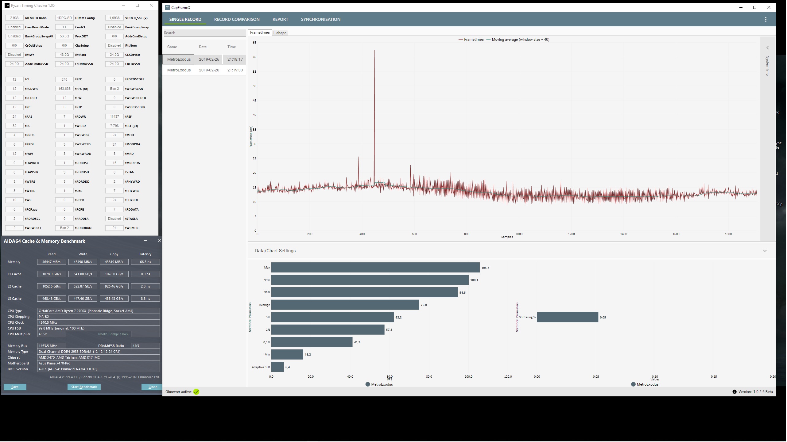

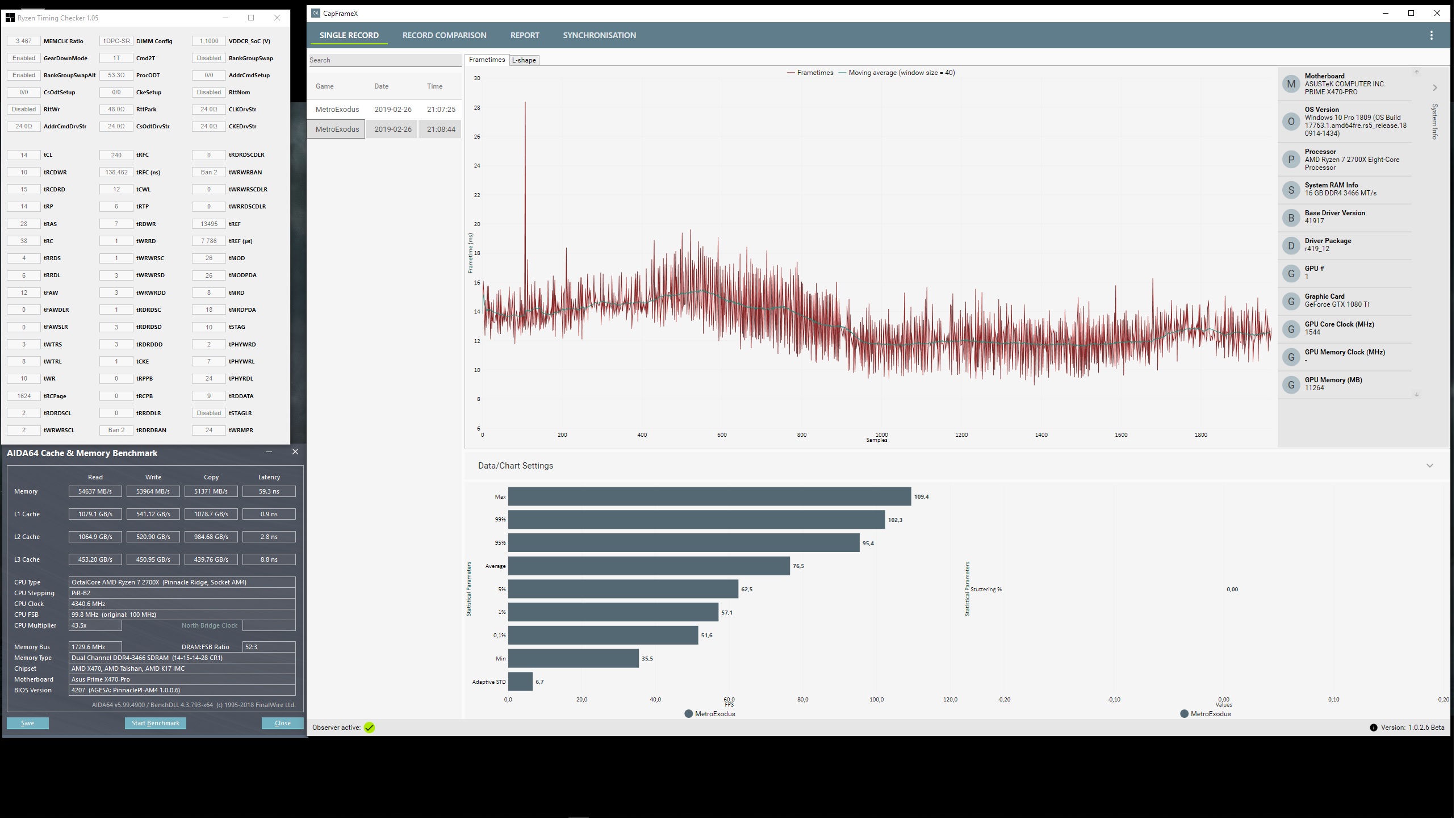

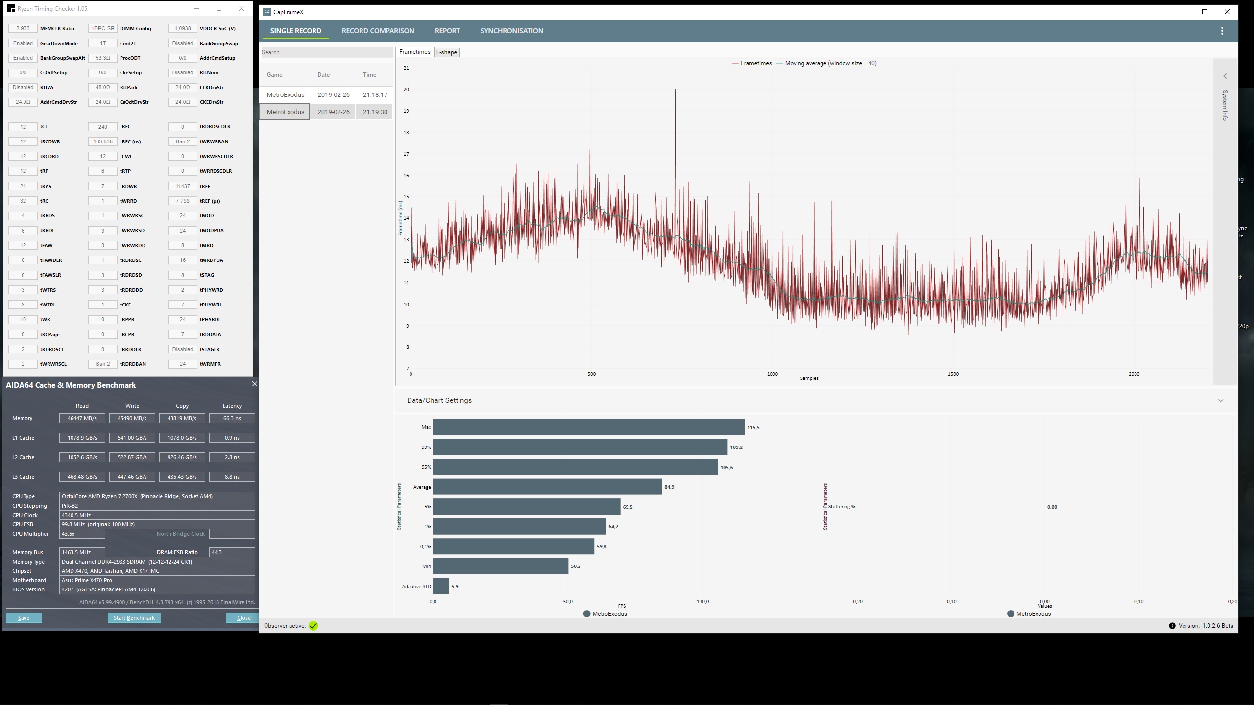

So, habe gerade mal einen Test gemacht bezüglich RAM OC
3466 CL14 und 2933 CL12
Hier erstmal 3466 CL14
1080p und 720p
AVG 76.5 FPS | MAX 109.4 FPS
AVG 87.1 FPS | MAX 123.4 FPS
Und hier dann 2933 CL12
AVG 75.0 FPS | MAX 105.7 FPS
AVG 84.9 FPS | MAX 115.5 FPS
Es bringt schon ein wenig, aber nicht im Ansatz soviel wie CPU Takt.
In beiden Fällen war die CPU übrigens bei 4350 MHz festgepinnt auf allen Kernen.
Dazu die GPU auf 2012MHz | 5805 MHz
1080p und 720p

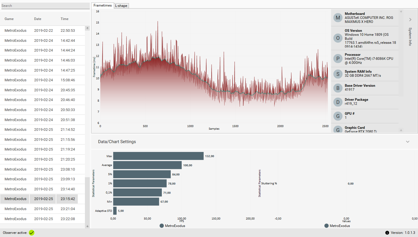

Windows 1809
Nvidia 419.17
Spielversion vom 21.02.2019
2 Runs each
720p: 102,5 FPS (1% 76,0 FPS)
Windows 1809
Nvidia 419.17
2 Runs each
720p: 93,5 FPS (1% 70,5 FPS)

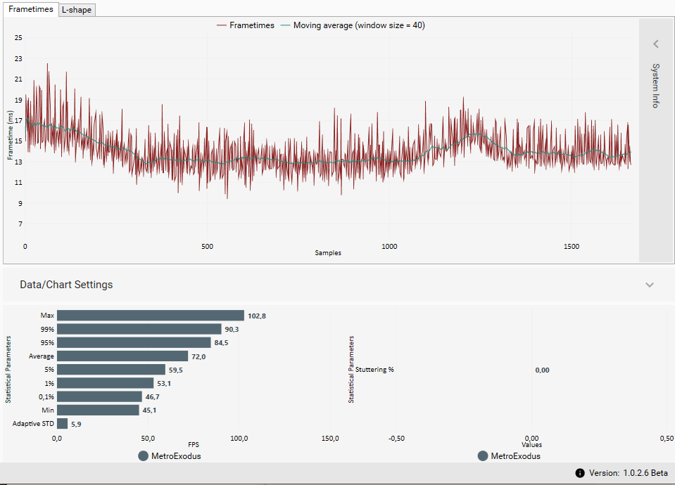

- Feb. 2009
- 11.646
I7-4930K@4.4Ghz
28gb DDR3-1600 CL9-10-10-27
Vega64 STOCK
3 Benchmark runs:
1080p:
720p:
720p mit 0.4x Shaders

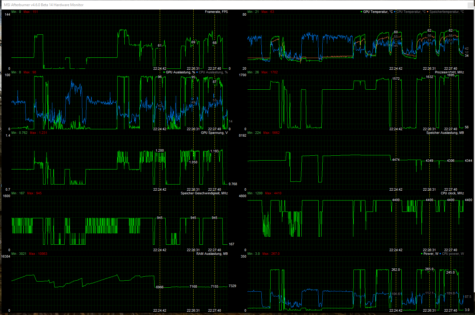

Wie man aber am CPU Load und GPU Load in Afterburner sieht reicht selbst 720p mit 0.4x Shader nicht aus um ein anständiges CPU Limit zu erschaffen...
Interessant sind das höchstens die L Shapes...
Vega64 STOCK
3 Benchmark runs:
| Settings: | 99% | Avg | 1% | 0.1% |
| 1080p CB Settings | 82.1 | 61.6 | 45.7 | 39.9 |
| 720p | 90.3 | 72 | 53.1 | 46.7 |
| 720p und 0.4X Shaders | 99.1 | 80.1 | 56.6 | 52.6 |
1080p:
720p:

Haldi schrieb:Wie man aber am CPU Load und GPU Load in Afterburner sieht reicht selbst 720p mit 0.4x Shader nicht aus um ein anständiges CPU Limit zu erschaffen...
Ebenso. Irgendwas stimmt da doch nicht. Hab sogar 800x600x0.4 (in meinem Fall etwa ~75 FPS damit gegenüber ~55 FPS in FHD) getestet, selbst dann fast immer bei maximaler GPU Auslastung.
Das komische ist halt, dass die FPS hingegen kaum ansteigen - zumindest nicht in dem Maße, wie man es für die Auflösungsunterschiede erwarten würde.
Es wurde ja schonmal angesprochen, dass die GPU Auslastung kein perfektes Indiz für ein CPU-Limit ist. Ich denke, die Ausnahme, nach der wir suchen, haben wir hier ggfs. gefunden.
Wirklich wirklich eigenartig.
