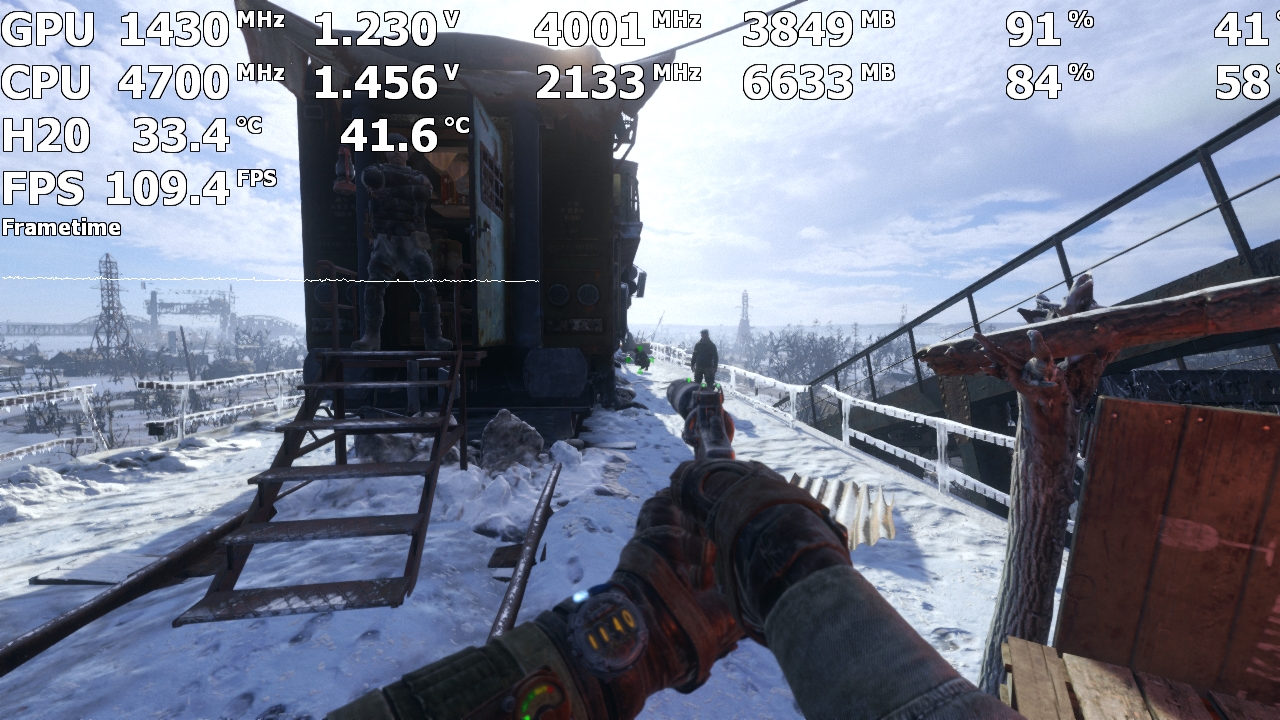

TheOpenfield schrieb:
Metro hat sich aber bzgl. den FPS Gewinnen in Abhängigkeit der Auflösung schon immer als Sonderling erwiesen (bei jeweils maximaler GPU Auslastung). Beispielsweise ist 2033 in UHD bei mir kaum spielbar (deutlich anspruchsvoll, als Exodus), während es in 1440p o.ä. noch dreistellige FPS liefert (was im Schnitt dann in min. 60 FPS in UHD liefern sollte).
Kann sogar sein, dass es sowas wie einen dynamischen Detailgrad in Abhängigkeit von der Auflösung gibt in dieser speziellen Engine?!

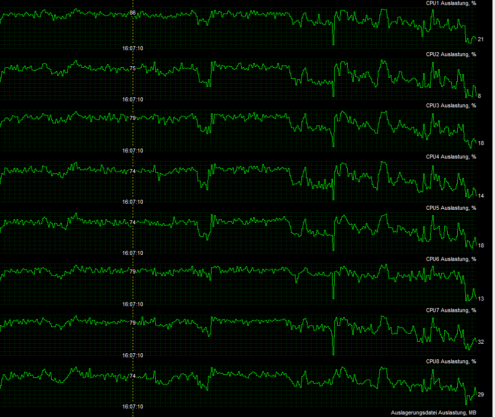

@TheOpenfield Wie ist eigentlich die Threadlastverteilung und profitiert das Game von HT bei dir?
Ist noch nicht fertig.

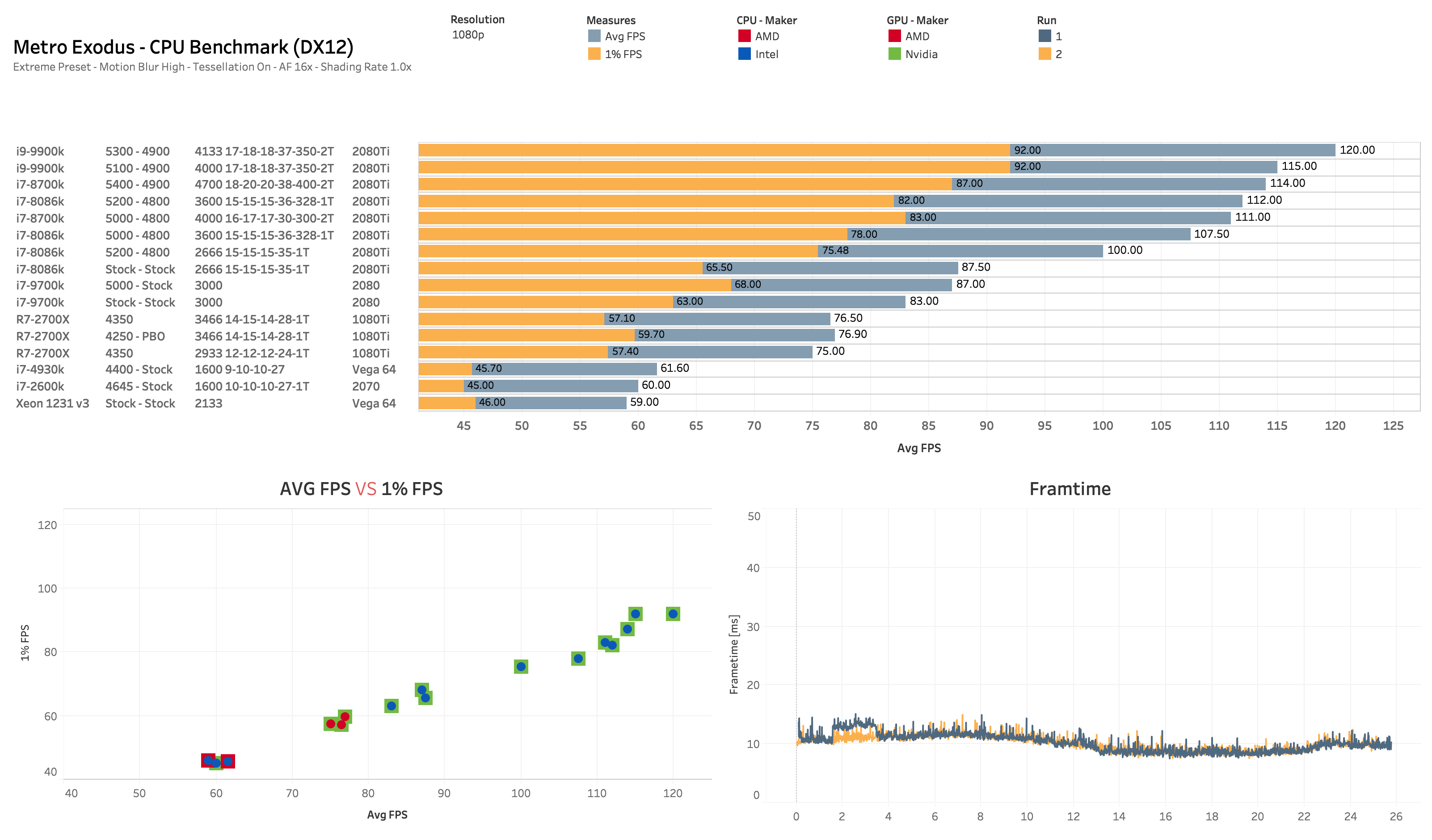

Aber mal ein erster Wurf.
Reaktionen: dr. lele, bisonigor, Gortha und 4 andere
Ballert alle 8 Threads voll bei CPU lastigen stellen.

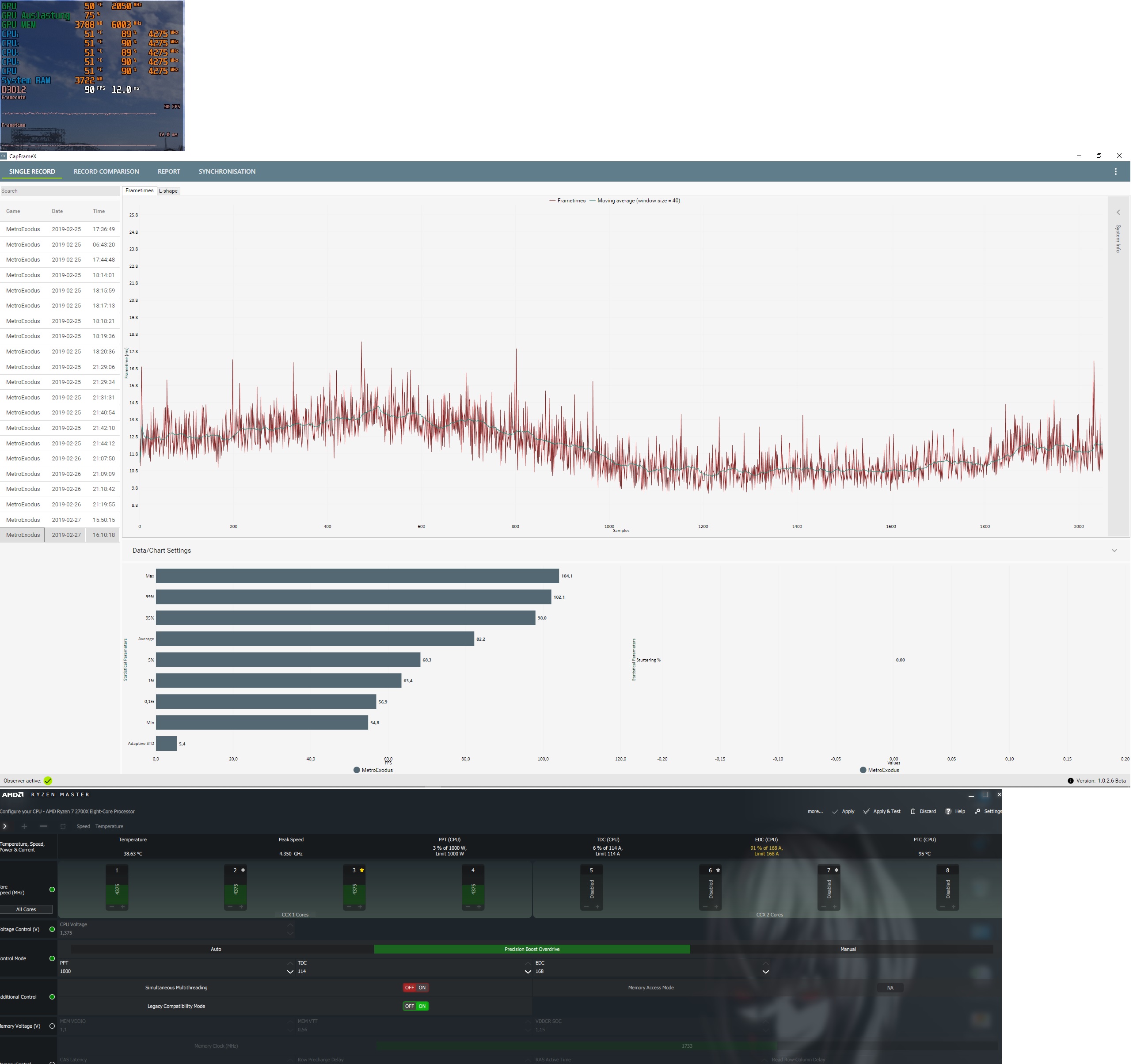

Ein paar Minuten in verschiedenen Auflösungen bei der CB Bench Szene rumgerannt:
Reaktionen: Esenel und meckswell

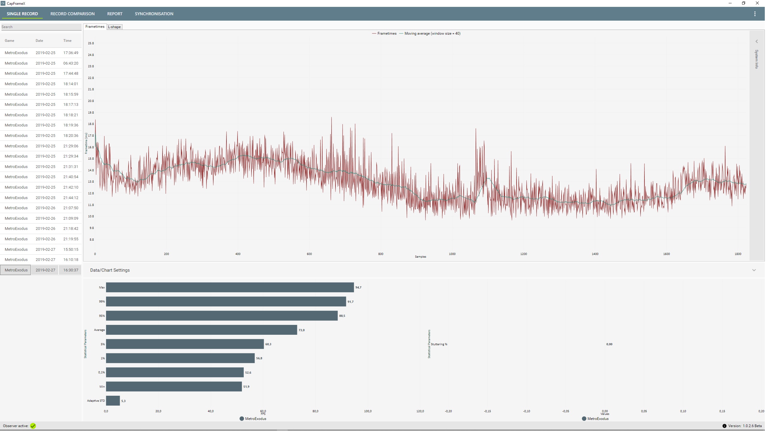

Saubere Arbeit:
Es ist halt doch erstaunlich, wie heftig sich die OC Systeme teils von Stock absetzen können:
Stock (8700k Ableger): 65min 87 Schnitt
OC 8700k :87min (ca. +35%) / 114 Schnitt (+31%)
Grüße
Zero

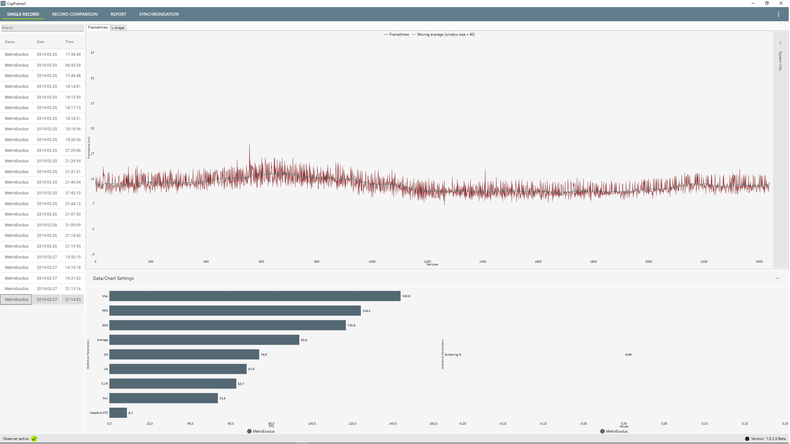

Habe mal einen CCX und SMT deaktiviert gehabt, also ein 4 Core ohne SMT, und in 720p dann diese Werte erhalten.
AVG = 82.2 | MAX = 104.1 | 1% = 63.4 FPS
Die Grafikkarte hatte ich dann mal etwas hoch gezogen.
Anstelle von 2012MHz dann 2050 MHz Chip und Speicher auf 6000MHZ anstelle von 5805MHz

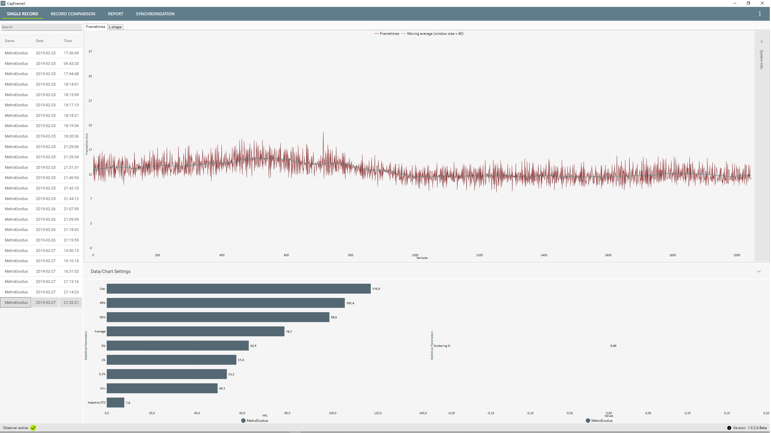

In 1080p sind es dann
AVG = 73FPS | MAX = 94.7FPS | 1% = 56.8FPS
Heißt ich habe mit einem 4 Kerner fast annähernd gleiche FPS wie mit einem 8 Kerner und 16 Threads. Da stimmt irgendwas nicht. oder sehe ich das falsch?

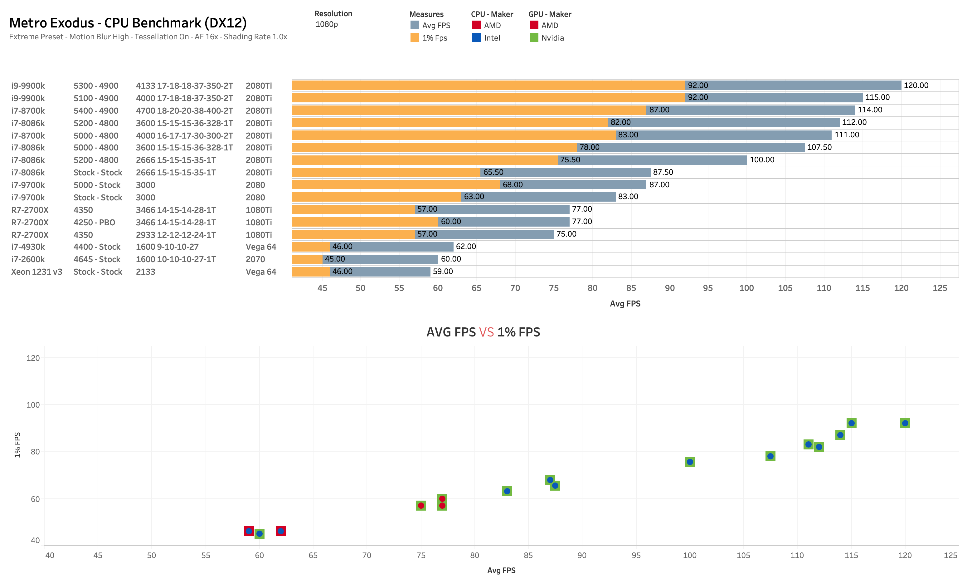

Esenel schrieb:
Und hier nun mit interaktivem Dashboard :-)
Ziemlich coole sache, aber wenn du dir schon so viel Mühe machst, warum nicht gleich nen Import Website wo man sein ocat result hochladen kann + Specs eintippen, und es übernimmt alles automatisch?

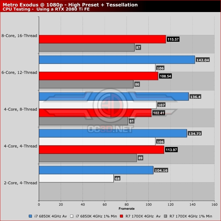

CPU Test sind bei Metro Exodus eigentlich eher irrelevant...
https://www.guru3d.com/articles-pages/metro-exodus-pc-graphics-performance-benchmarks,4.html
https://www.overclock3d.net/reviews/software/metro_exodus_pc_performance_review_-_rtx_on/8
https://www.dsogaming.com/pc-performance-analyses/metro-exodus-pc-performance-analysis/
Das kann man sich durchaus fürs nächste Mal überlegen. ;-)
