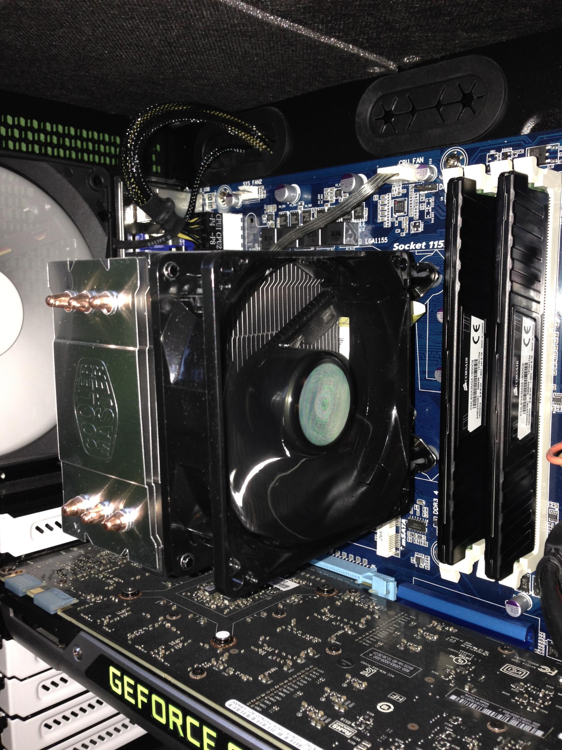

Hab da jetzt mal so gut wie möglich ein Foto von gemacht.
Also ausschalten, hinlegen, abnehmen und noch ein Foto machen? Kann jetzt nicht wirklich einschätzen, was daran falsch ist. Dass 100 Grad zu viel sind, war mir auch klar, hätte ich vielleicht mal früher überprüfen sollen. :Freak
Aber dass die bei Hardwareversand Mist gebaut haben, kann ich mir gut vorstellen. Die Anschlüsse zur Grafikkarte waren damals auch vertauscht und komplett falsch angeschlossen.
Als erstes könntest du mal prüfen ob alle 4 Pins richtig sitzen, dazu einfach mal gut feste draufdrücken und schauen ob sie knacksen bzw. generell mal schauen ob einer absteht/ zu weit rausragt. Das ganze natürlich nicht während des Betriebs !
Wie meinste das ? man kann eigentlich nicht die falschen Stromanschlüsse an die Graka stecken, die sind speziell genormt, da passen keine falschen Anschlüsse dran.

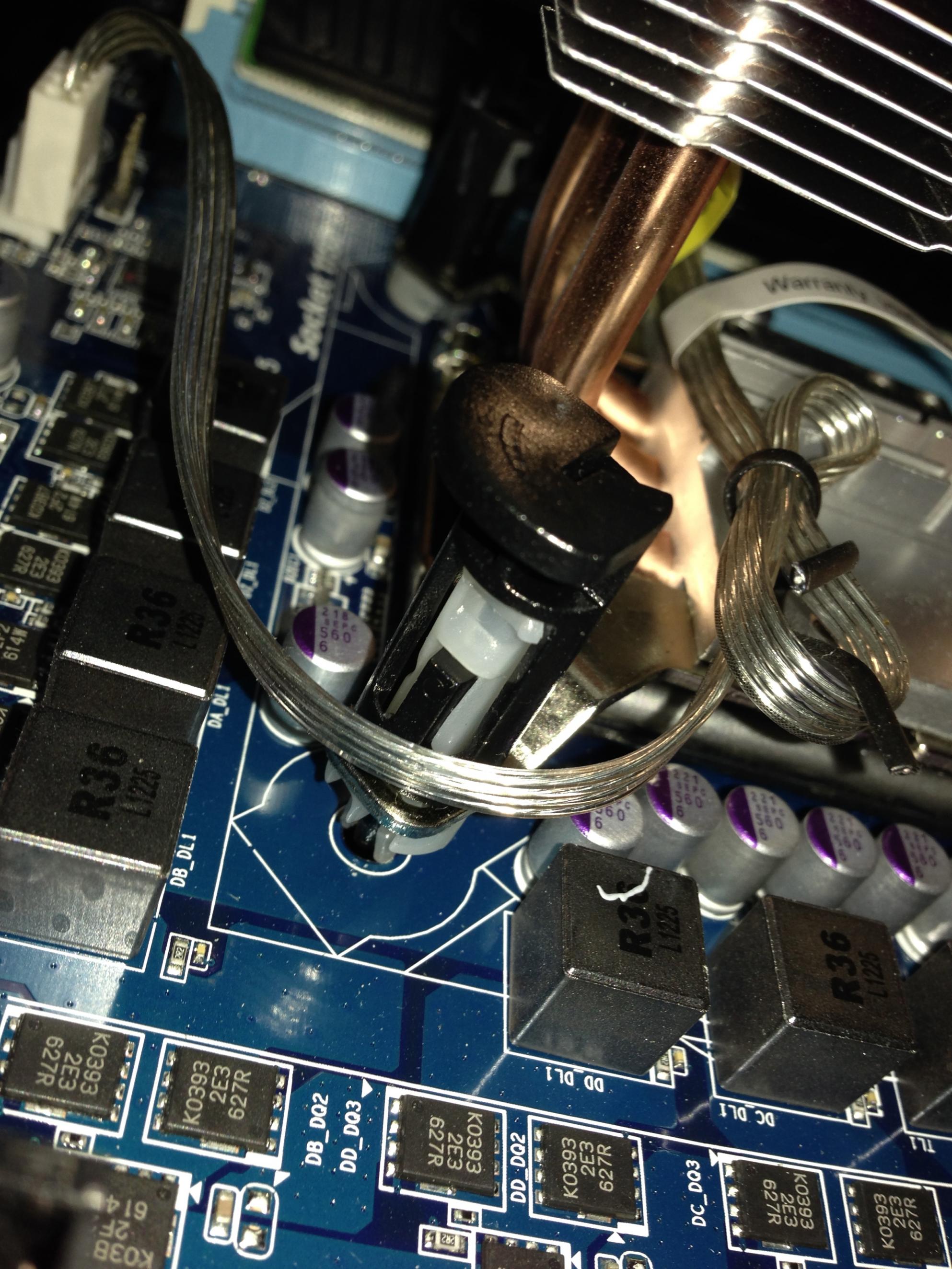

Der links oben, war extrem locker und lässt sich auch nicht wirklich festschrauben. Sitzt aber trotzdem richtig auf, würde ich mal behaupten.
Wobei: Alle anderen 3 sitzen wesentlich tiefer, bekomme den Pin aber auch nicht rein. Kann's daran liegen?
Wäre durchaus möglich, schau mal ob er gleich ausgerichtet ist wie die anderen 3 oder ob er um 90° gedreht ist, das würde erklären warum er sich nicht festdrücken lässt. Und schrauben lassen sich die Dinger eh nicht, die rasten ein wenn man sie runterdrückt ;)
Alternativ wäre es auch möglich dass er nicht reingeht weil er bereits runtergedrückt war bevor er einrasten konnte, dann passt er nicht mehr in die Bohrung und blockiert, in dem Fall musst du den Pin wieder rausziehen (nicht ganz, nur soweit es ohne Gewalt geht, er sollte irgendwo einen Stopper haben) dann einfädeln und wieder runterdrücken.
Hab mal Fotos gemacht von dem meiner Meinung nach richtig montiertem und dem Falschen.
Will er irgendwie nicht hochladen..
Der sitzt falsch, oder?
Ne, ich bekomm das Teil da absolut nicht rein. Gibt's noch ne Möglichkeit, ohne alles auszuschrauben?
Wie ich vermutet habe, der Pin wurde bereits runtergedrückt bevor er in der Bohrung war, mach das was ich dir gesagt habe, dreh den schwarzen Teil um 90°, es müsste sogar ein Pfeil drauf sein der die Richtung angiebt, ist auf dem Bild nicht ganz zu erkennen, dann zieh den schwarzen Teil nach oben und fädel dann die beiden Spitzen in das Loch (musst notfalls mit einer Pinzette etwas zusammendrücken).
Wenn du das gemacht hast, dreh den schwarzen Teil entgegen der Pfeilrichtung wieder zurück und drück ihn runter bis er einrastet mit einem knacksen.
Und schick mal eine Beschwerdemail an Hardwareversand mit den Bildern, das ist ne absolute Sauerei was die da gemacht haben, Push Pin ist quasi die idiotensichere Methode einen Cpu Kühler zu montieren und wenn das ein "Spezialist" verbockt dann liegt da schon was echt im argen, zumal die für den Zusammenbau ja auch gut Kohle verlangen.
Hab den Typen damals schon zusammengeschissen, weil er sogar die 2 VGA (VGA1 VGA2) Stecker an der GTX780 vertauscht hat. Das fand ich schon 'n Witz. Hab's gemacht wie du es beschrieben hast und werde ihn jetzt mal anmachen. Ich hoffe es hilft.
Perfekt! Ich danke dir vielmals. Habe jetzt beim Stresstest konstant 50 Grad. :)
