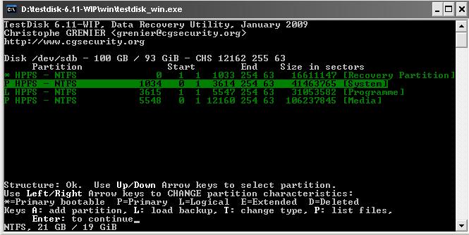

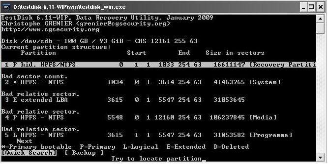

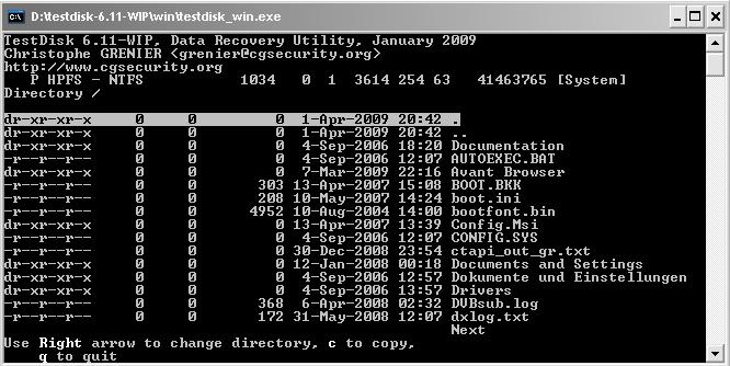

Hallo fiona,
danke schonmal für die Anleitung...habe Testdisk 6.11 installiert und dir die drei screenshots gemacht.
Die betroffenen Partition ist System: Sie wird auch von Testdisk erkannt.
Wie also weiter vorgehen?
MfG
Mario

Partitionstabelle zeigt bad secor count, was auf einer verkehrten Sektoranzahl bei Partitionen zurückzuführen sein kann.
Aber die Struktur stimmt gegenwärtig und ich sehe keine notwendige Aktion, es sei denn es gibt weitere Probleme.

Kopiere mit Testdisk mal wichtige Daten von deiner Systempartition auf einen anderen Datenträger!
Infos;
https://www.computerbase.de/artikel...von_einen_beschaedigten_datentraeger_kopieren
Führe dann mal über Start / Ausführen / cmd
chkdsk Laufwerksbuchstabe: /r aus.
Ist speziell der Versuch dein Dateisystem zu reparieren.
Da chkdsk unsicher ist, die Empfehlung, wichtige Daten deiner Systempartition vorher zu sichern.
Wenn es dann noch Probleme gibt, teile es mit.
Im Fall kann in Betracht gezogen deine Partitionstabelle wegen der bad sector count-Meldung neu zu schreiben?
Dazu gibt es dann aber spezielle Infos, da es nicht so einfach ist.
Teile es im Fall vorher mit.
