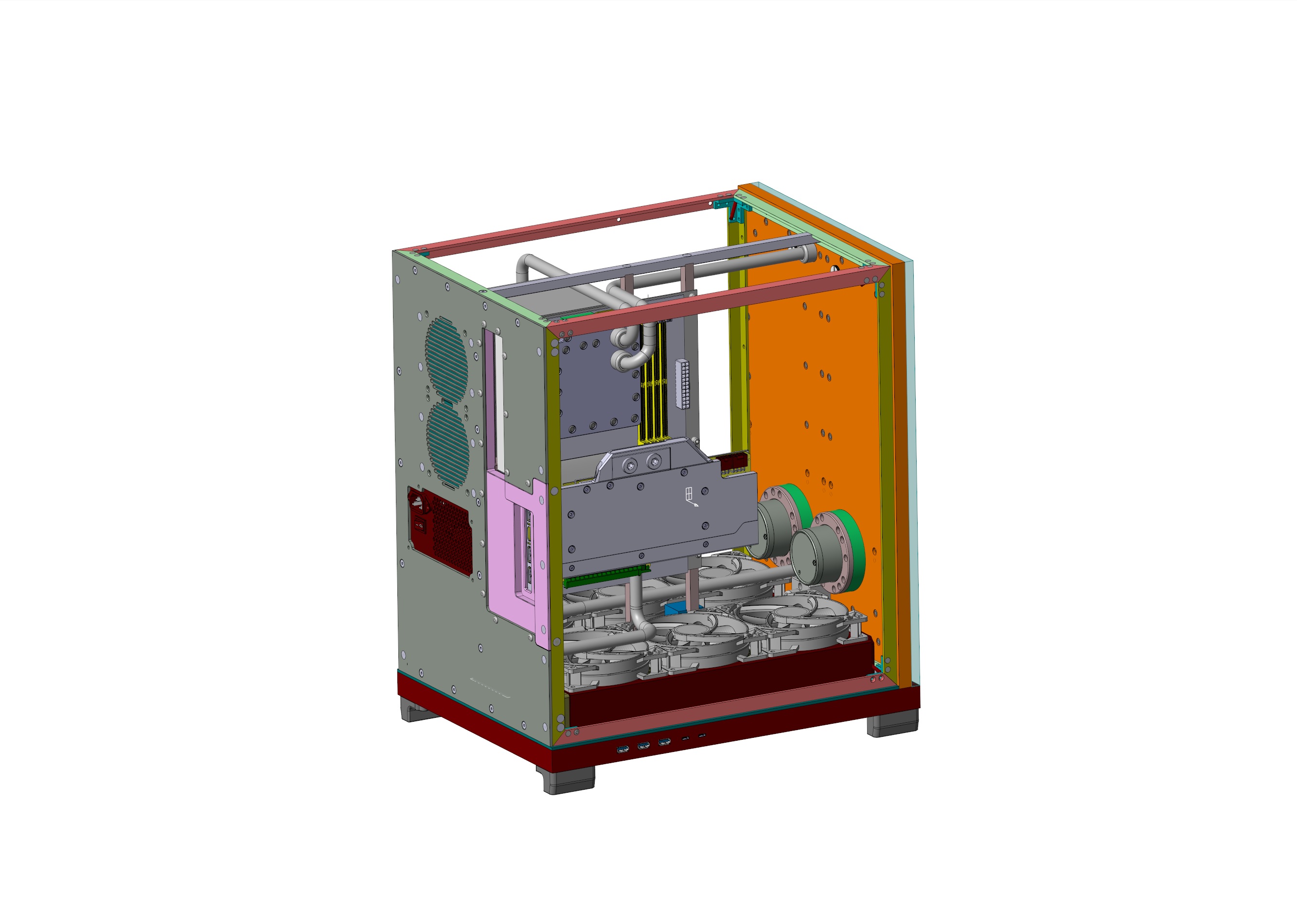

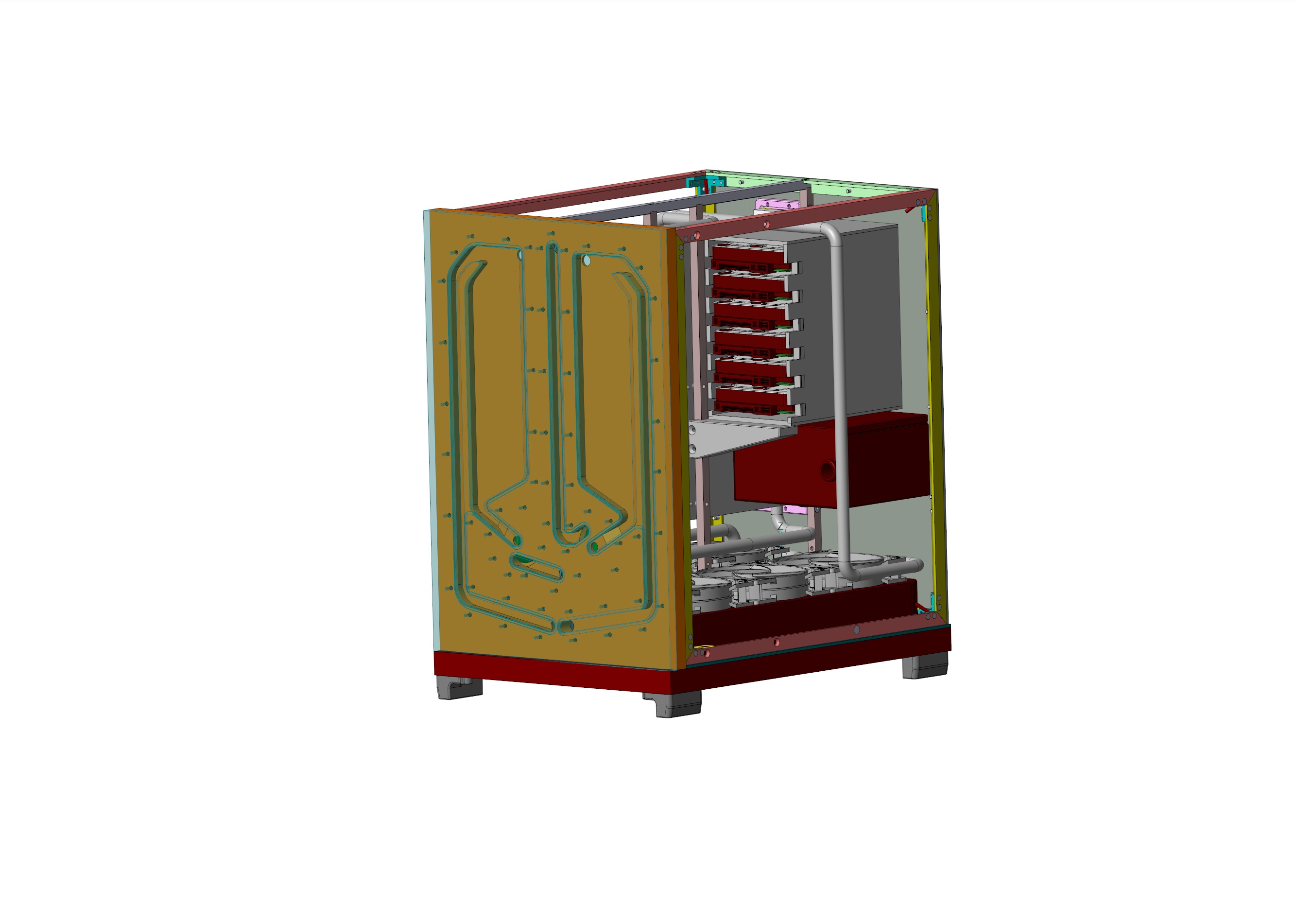

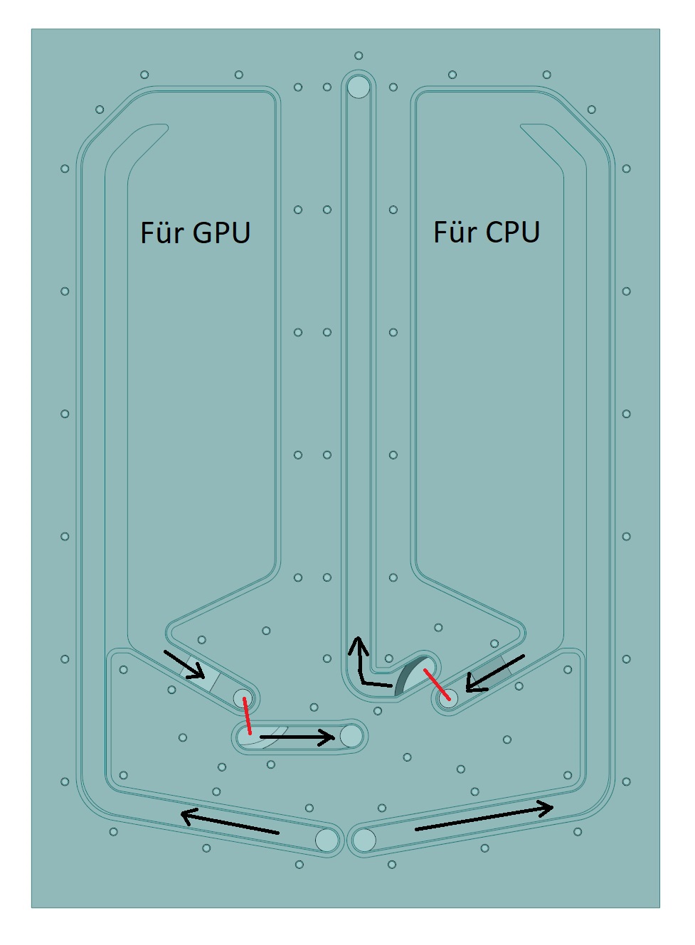

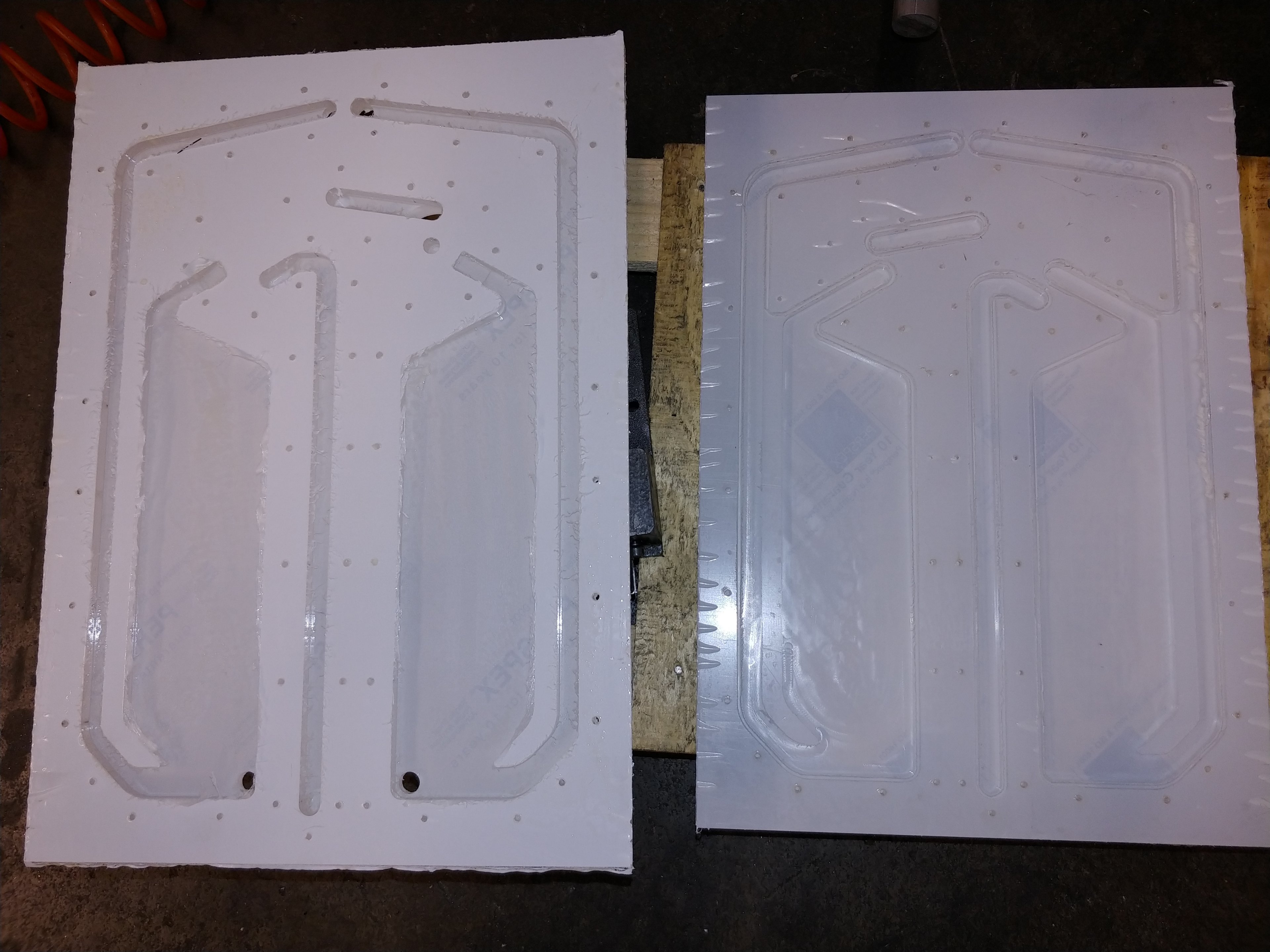

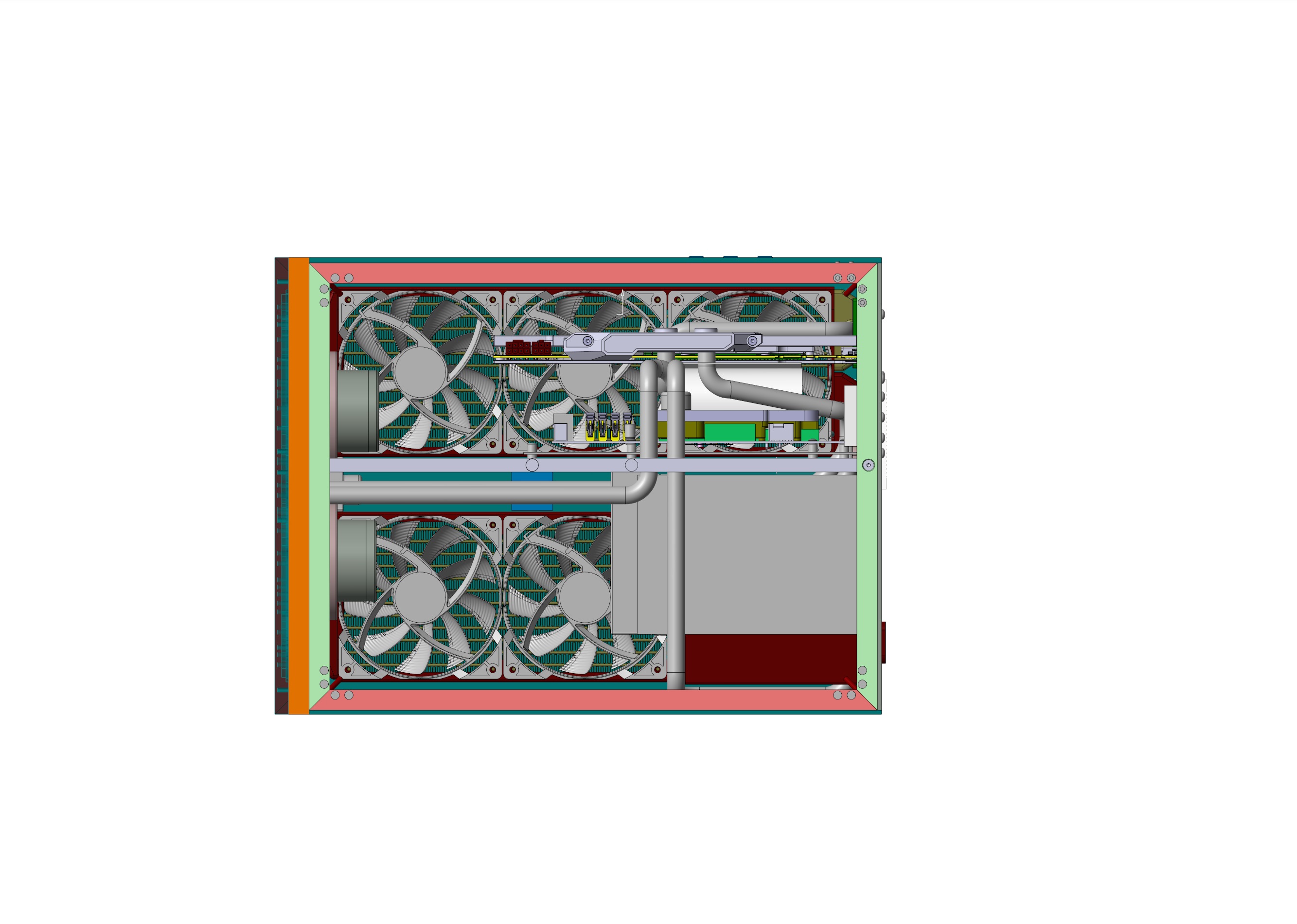

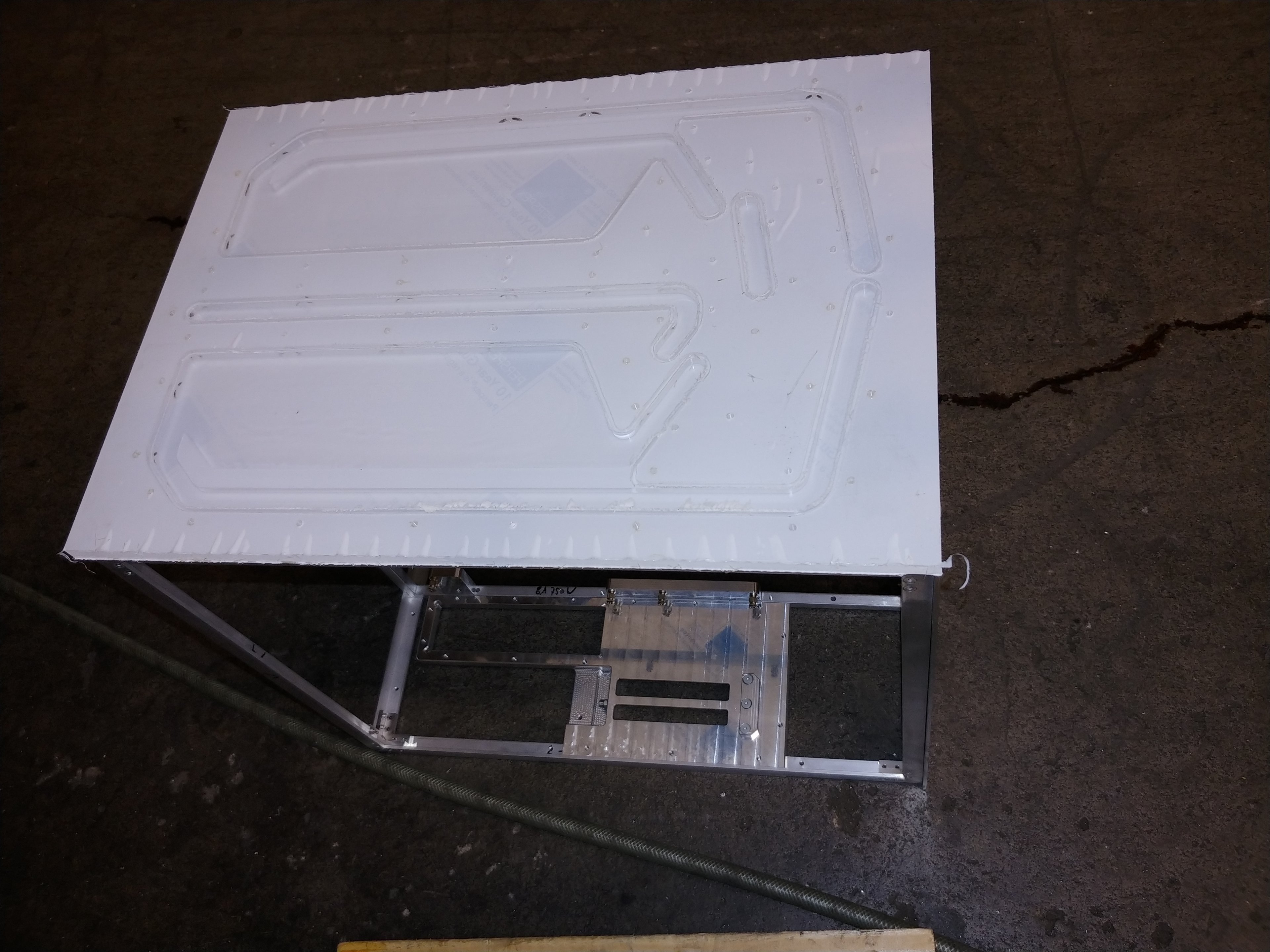

habe jetzt 2 tage an der Distro Plate konstruiert,
das ist dabei rausgekommen, die ist erstmal Final

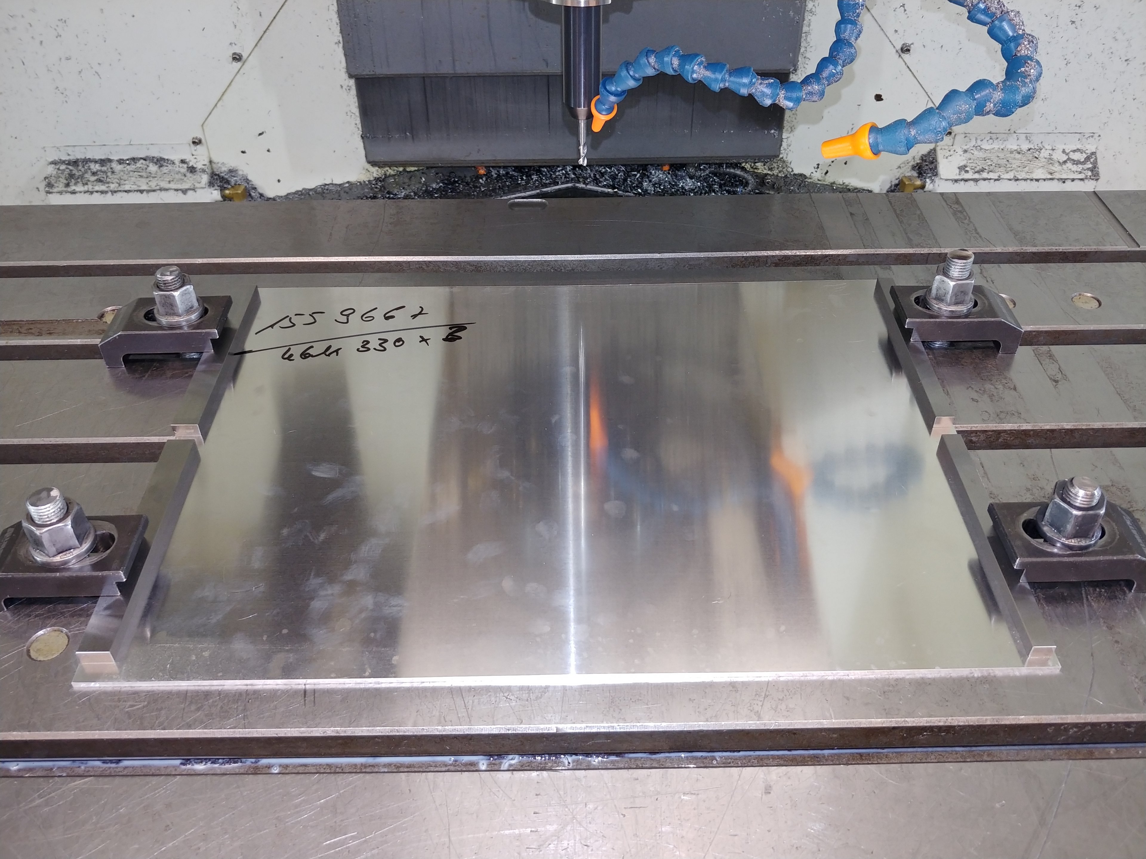

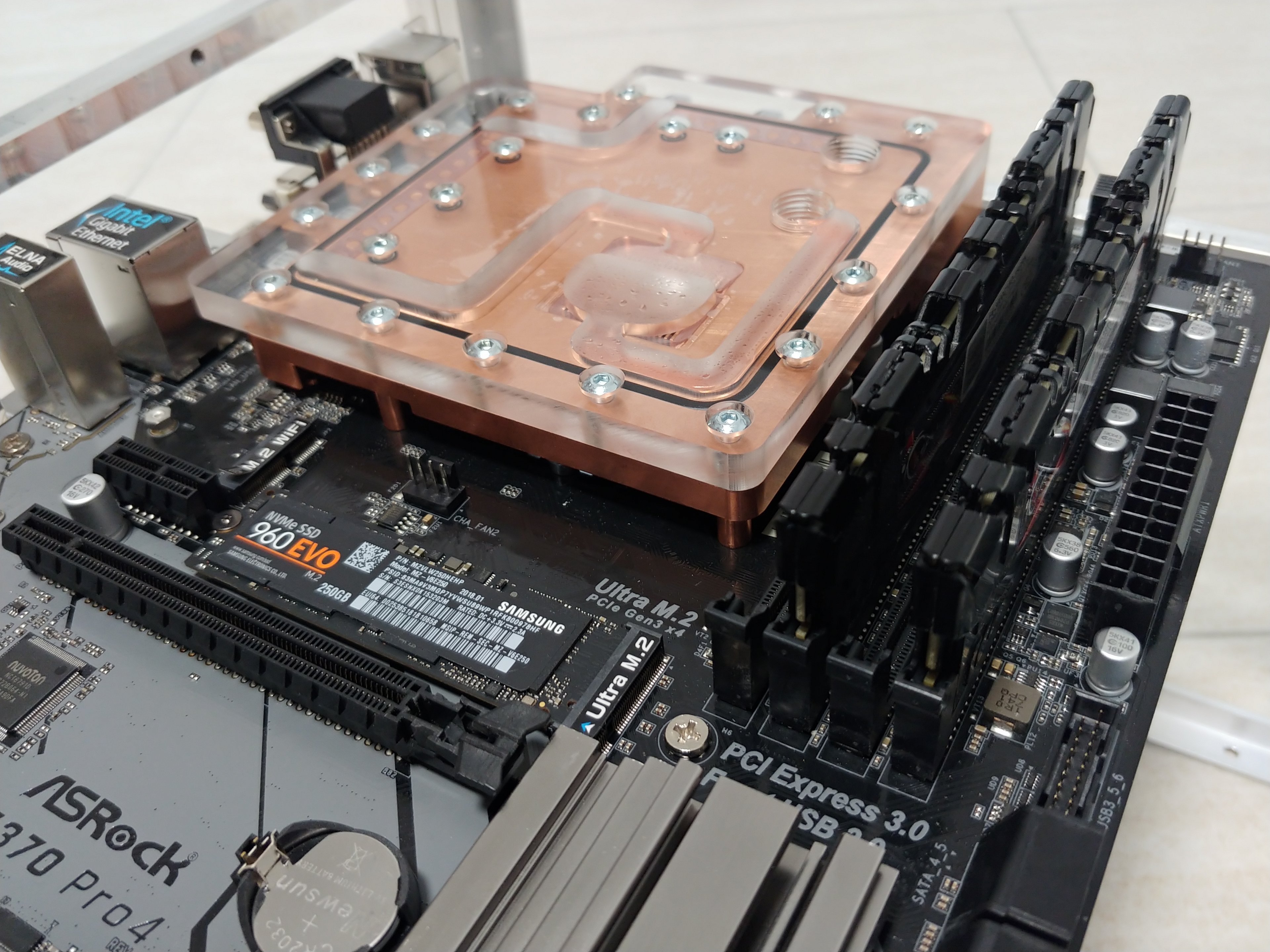

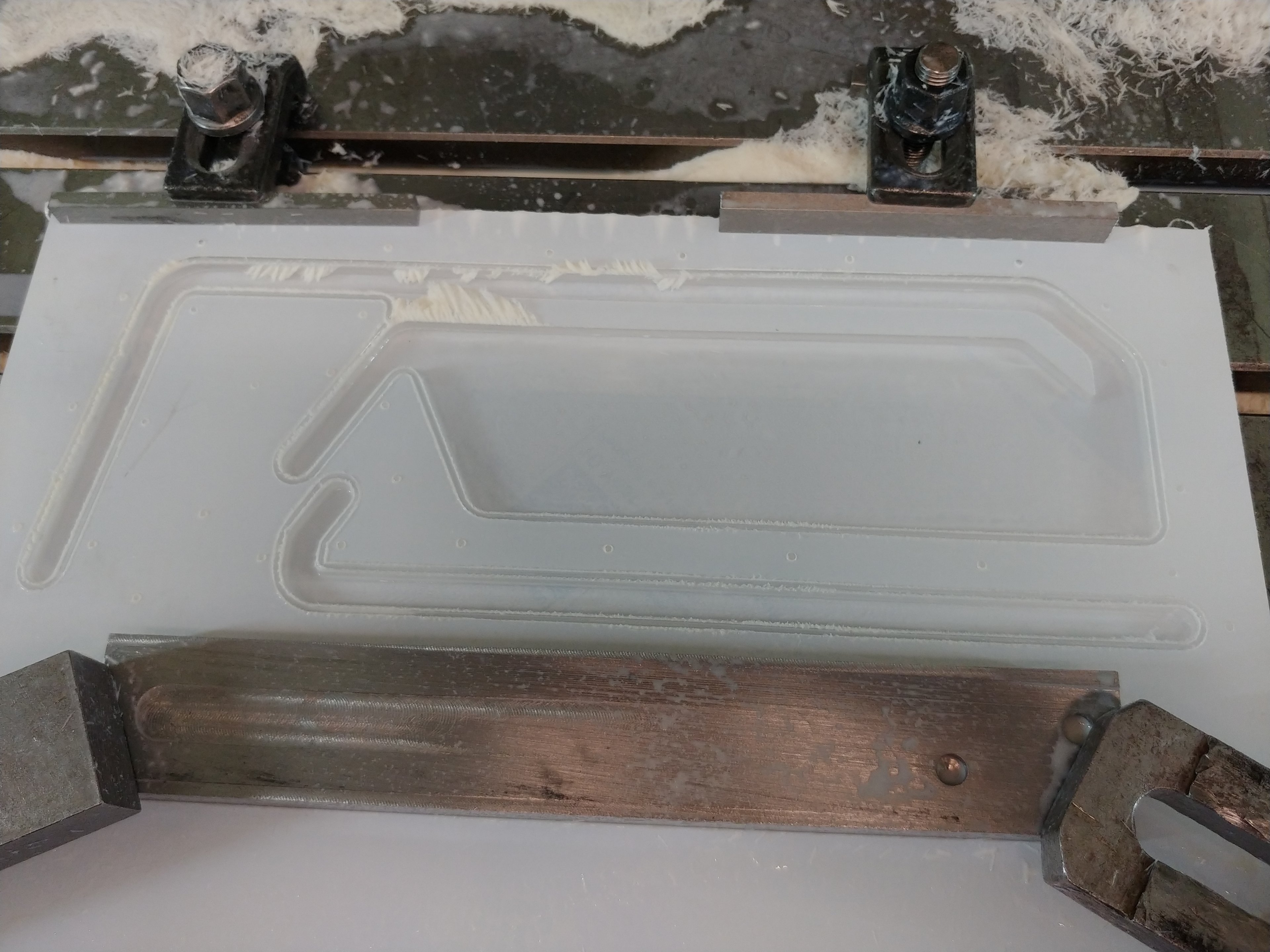

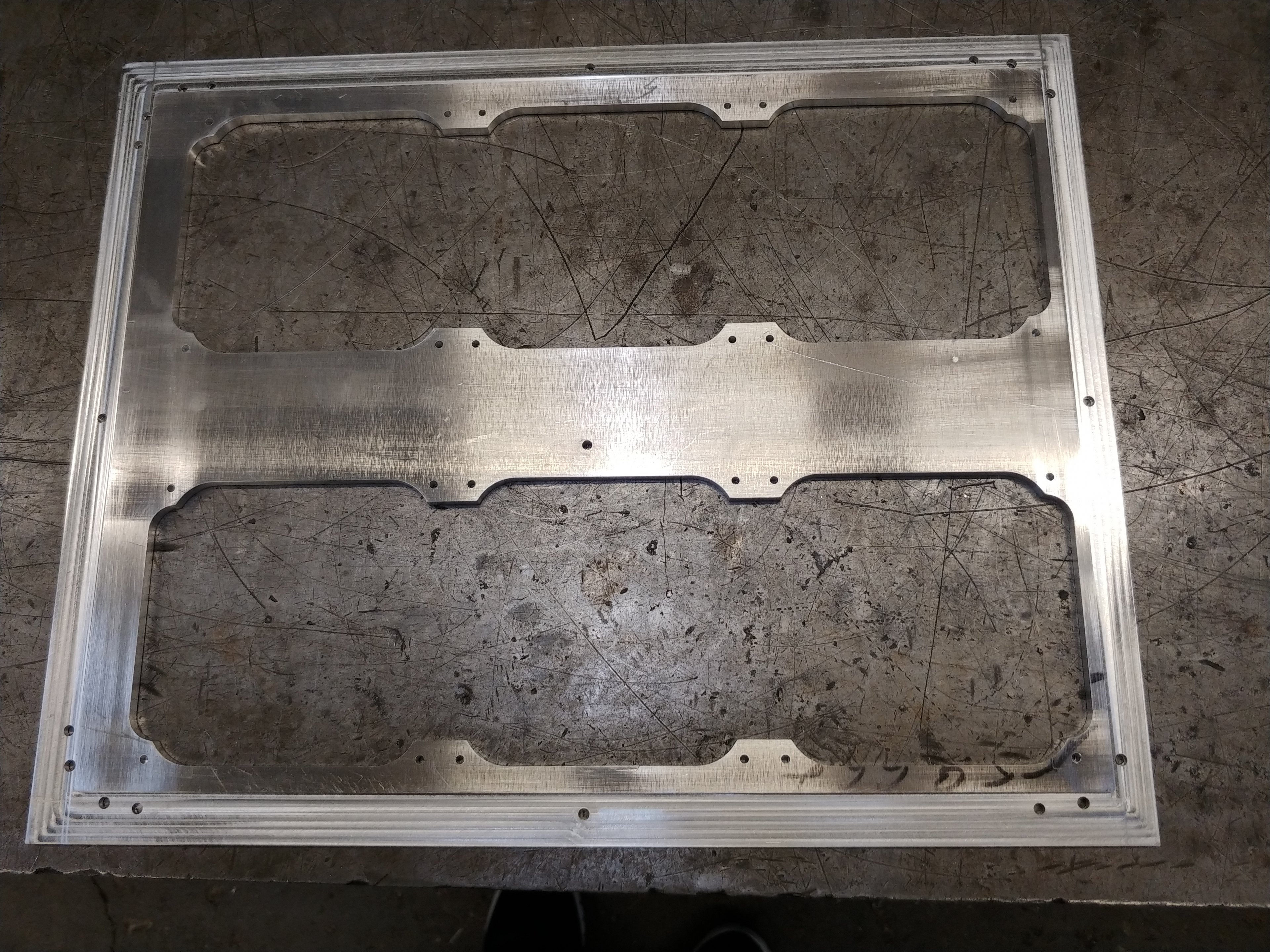

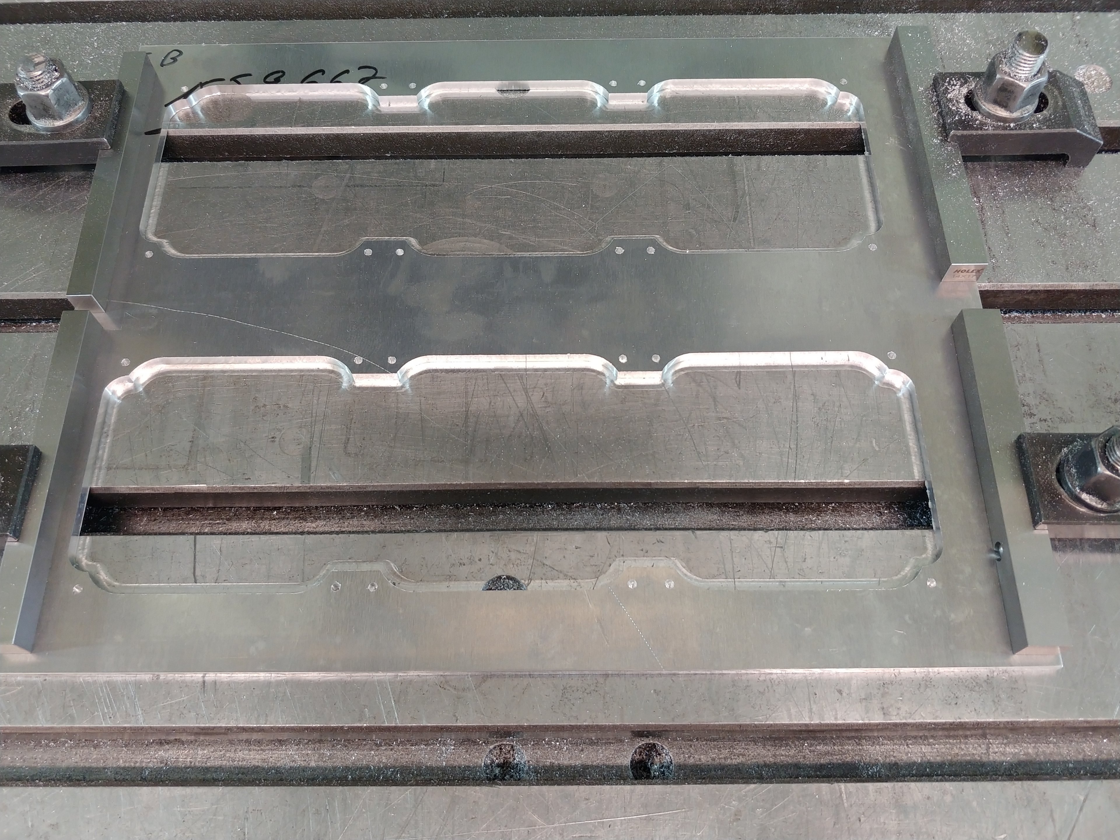

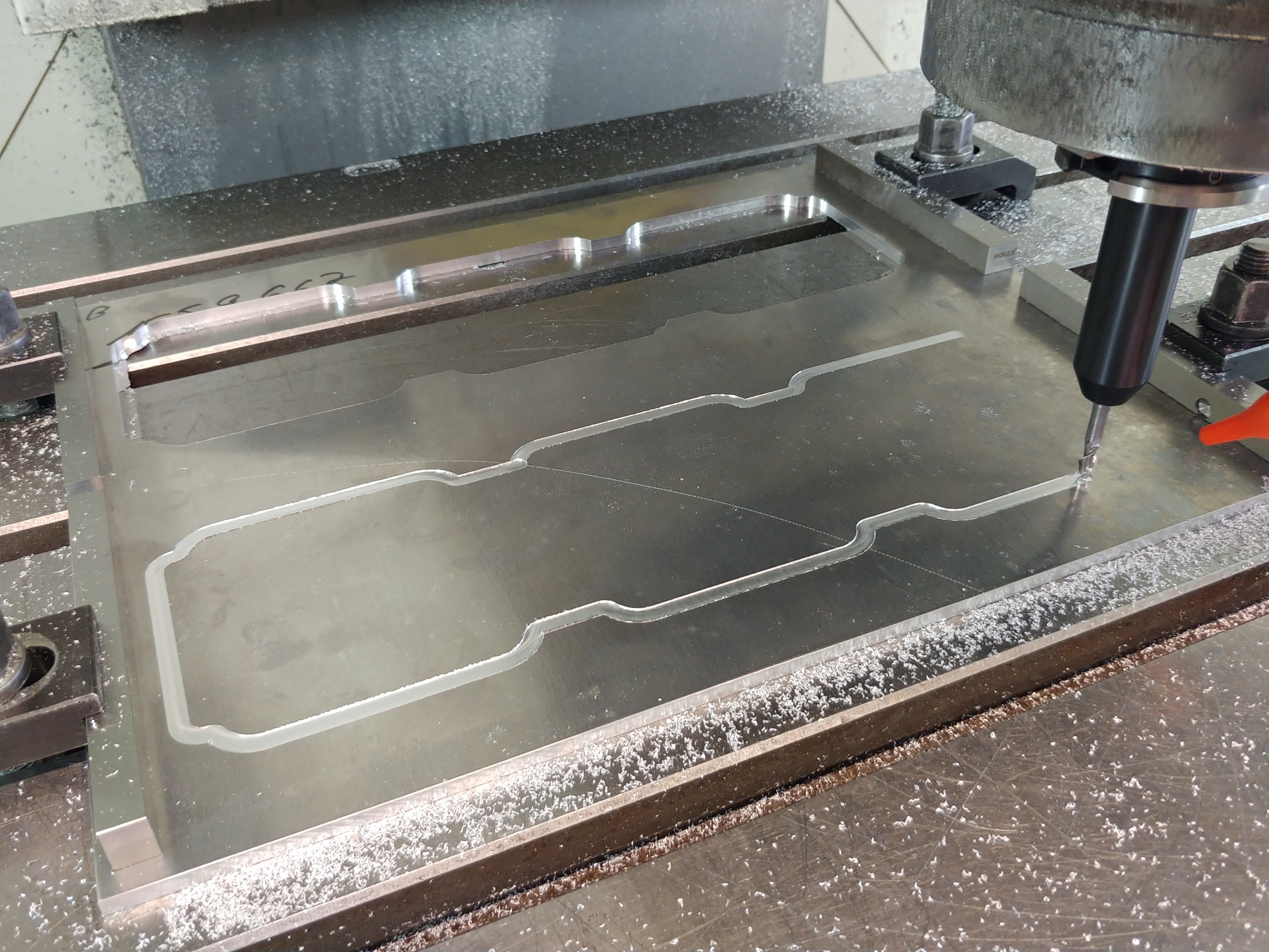

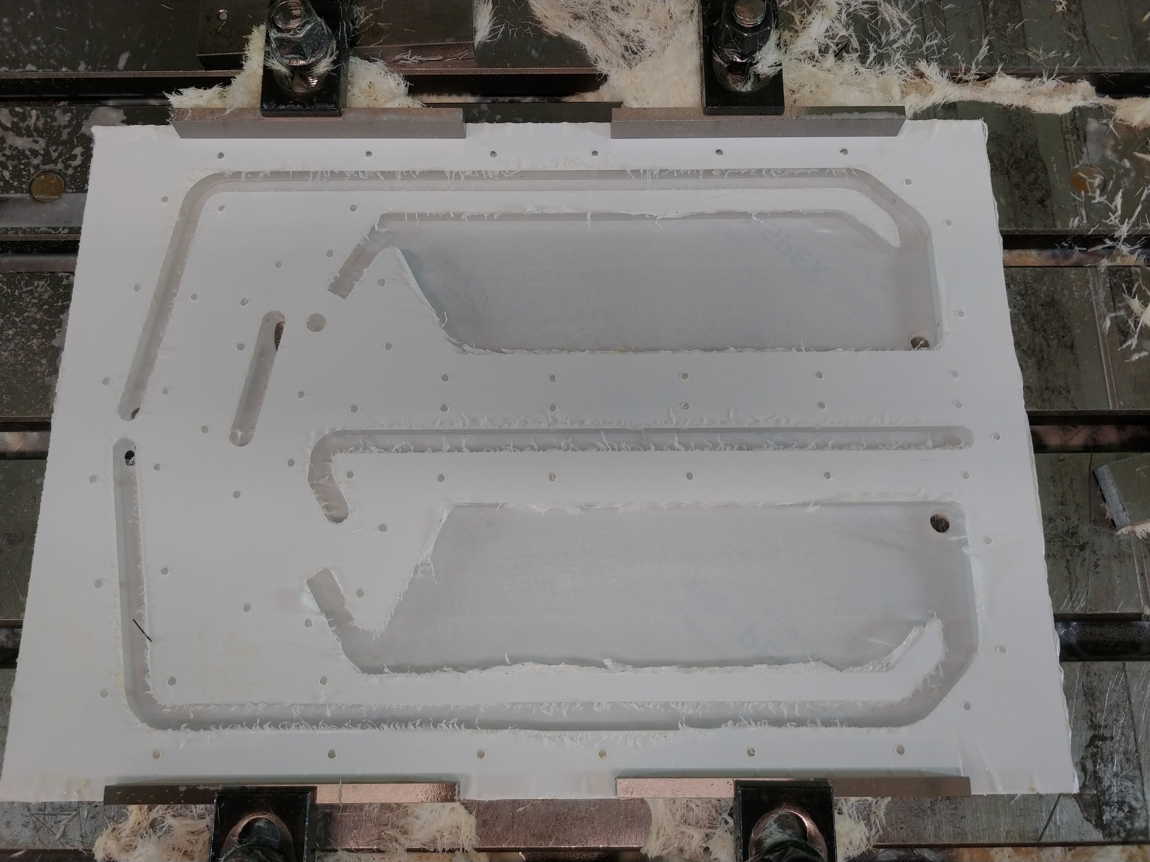

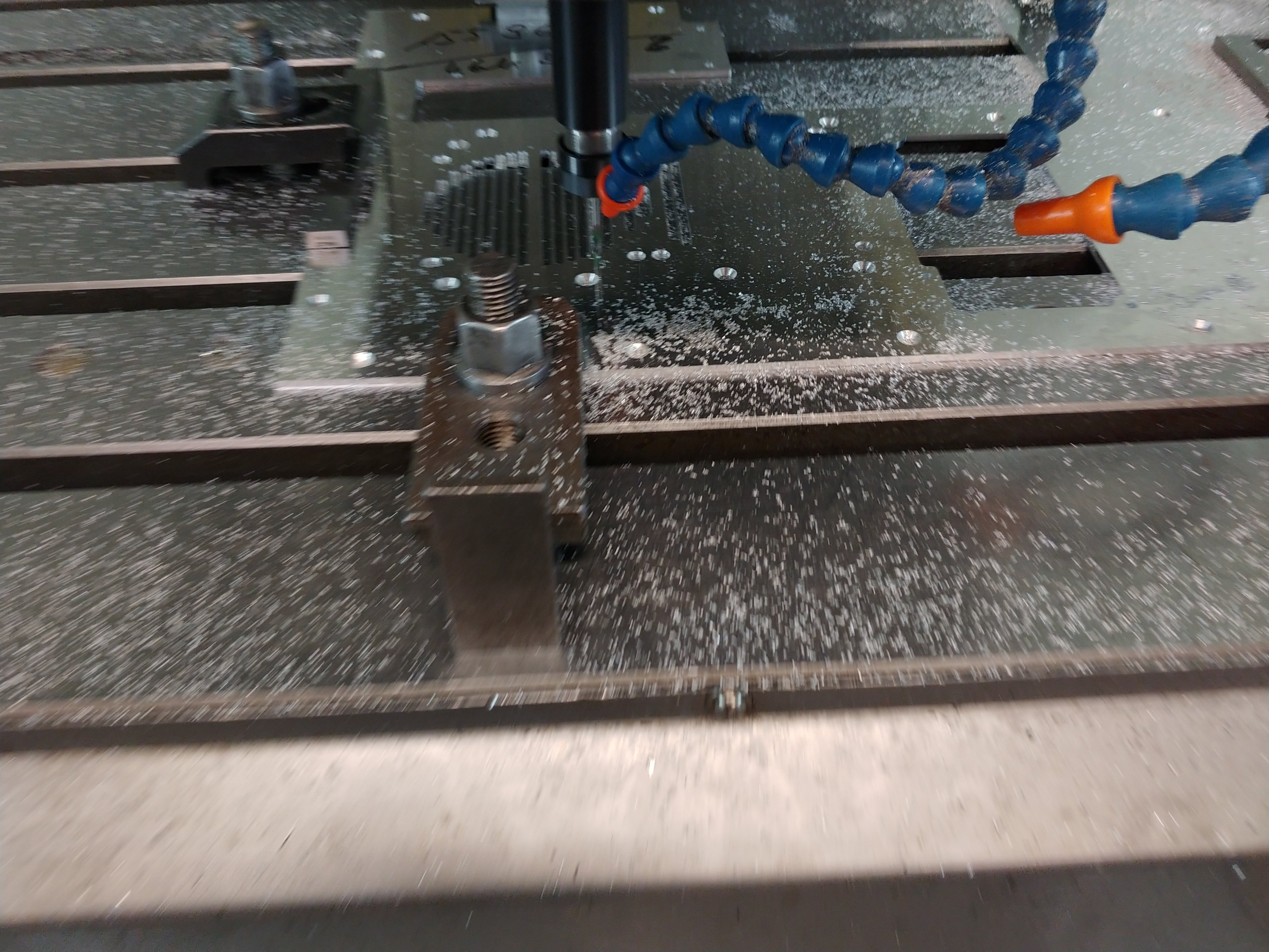

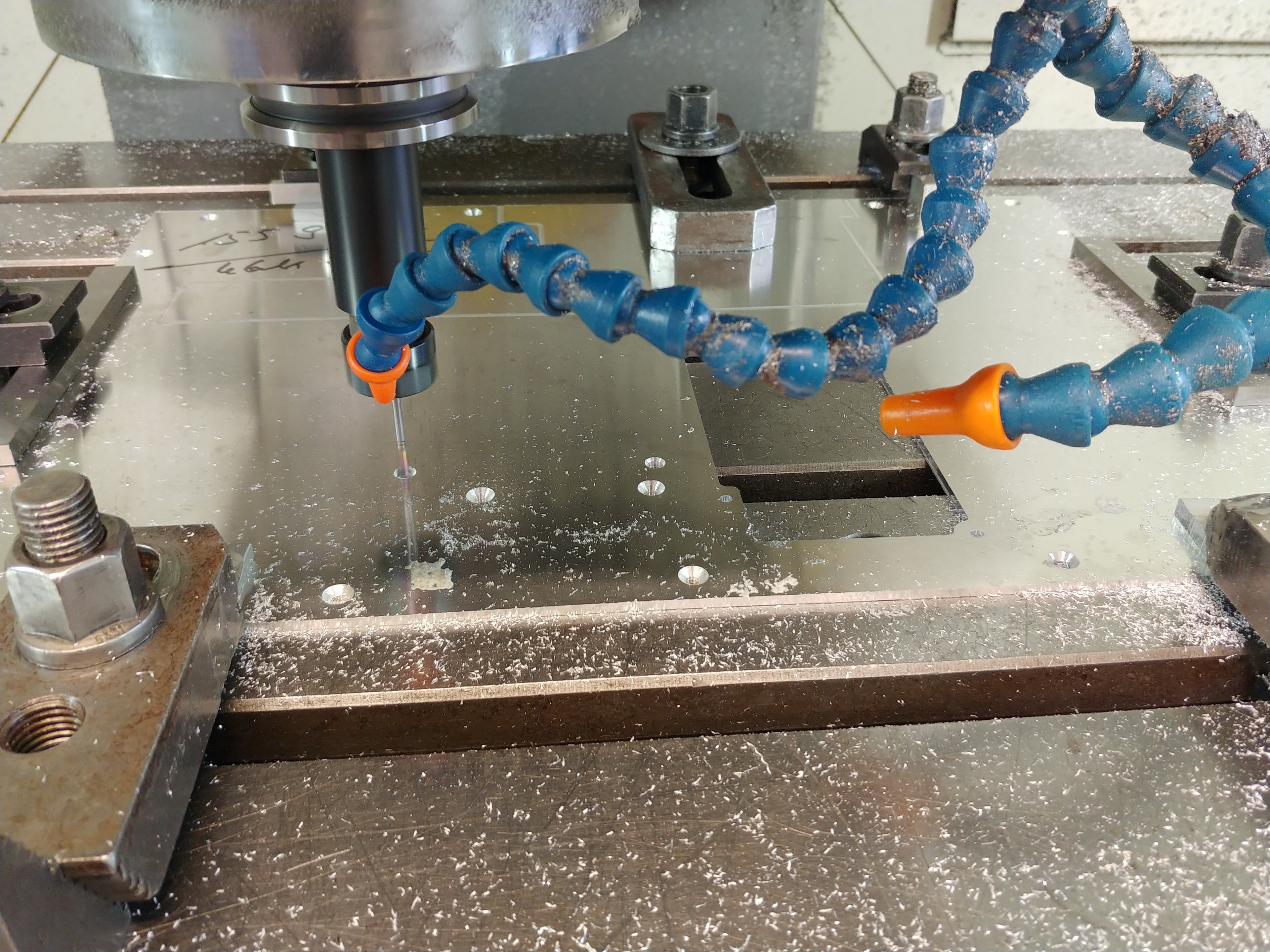

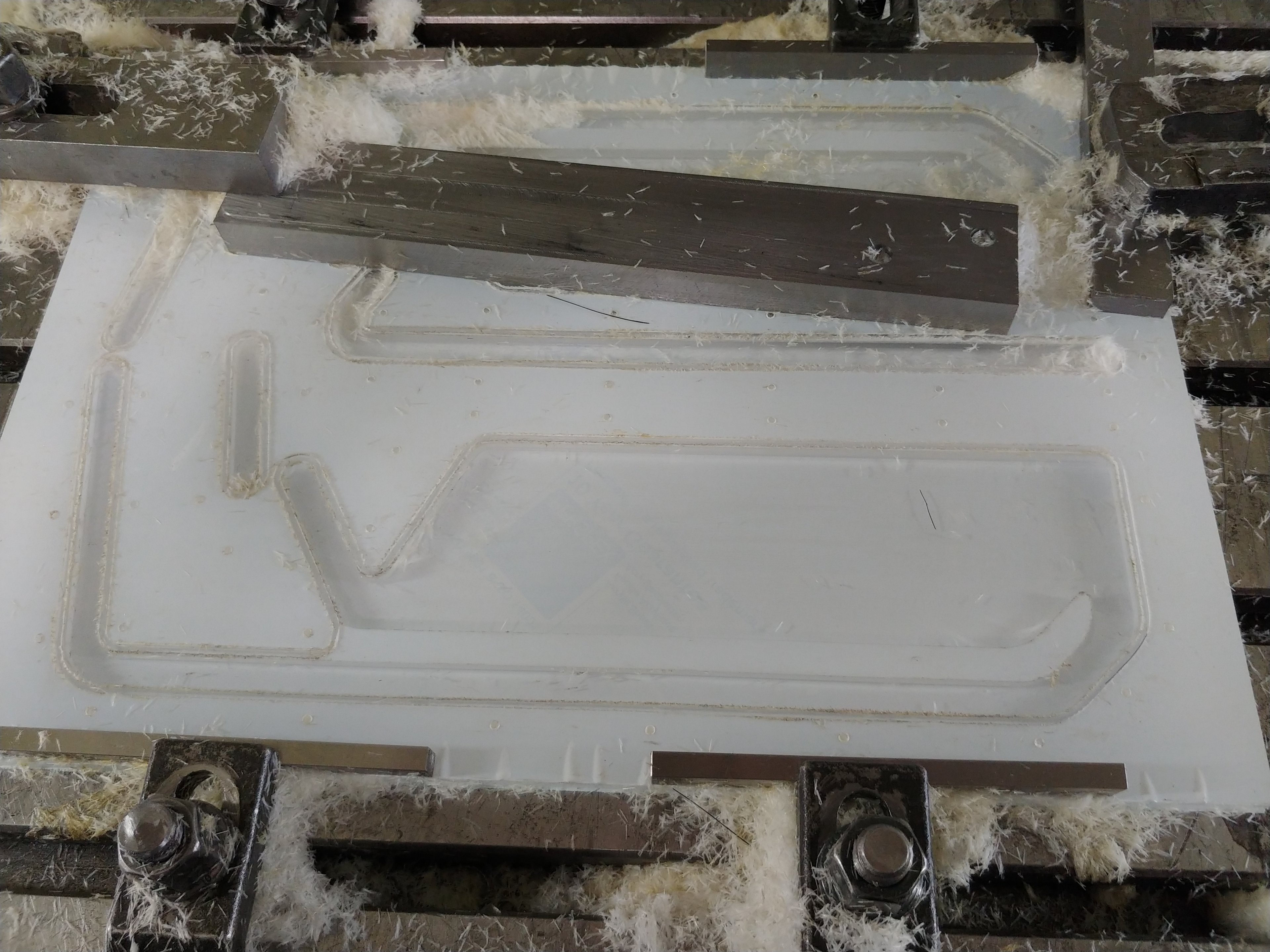

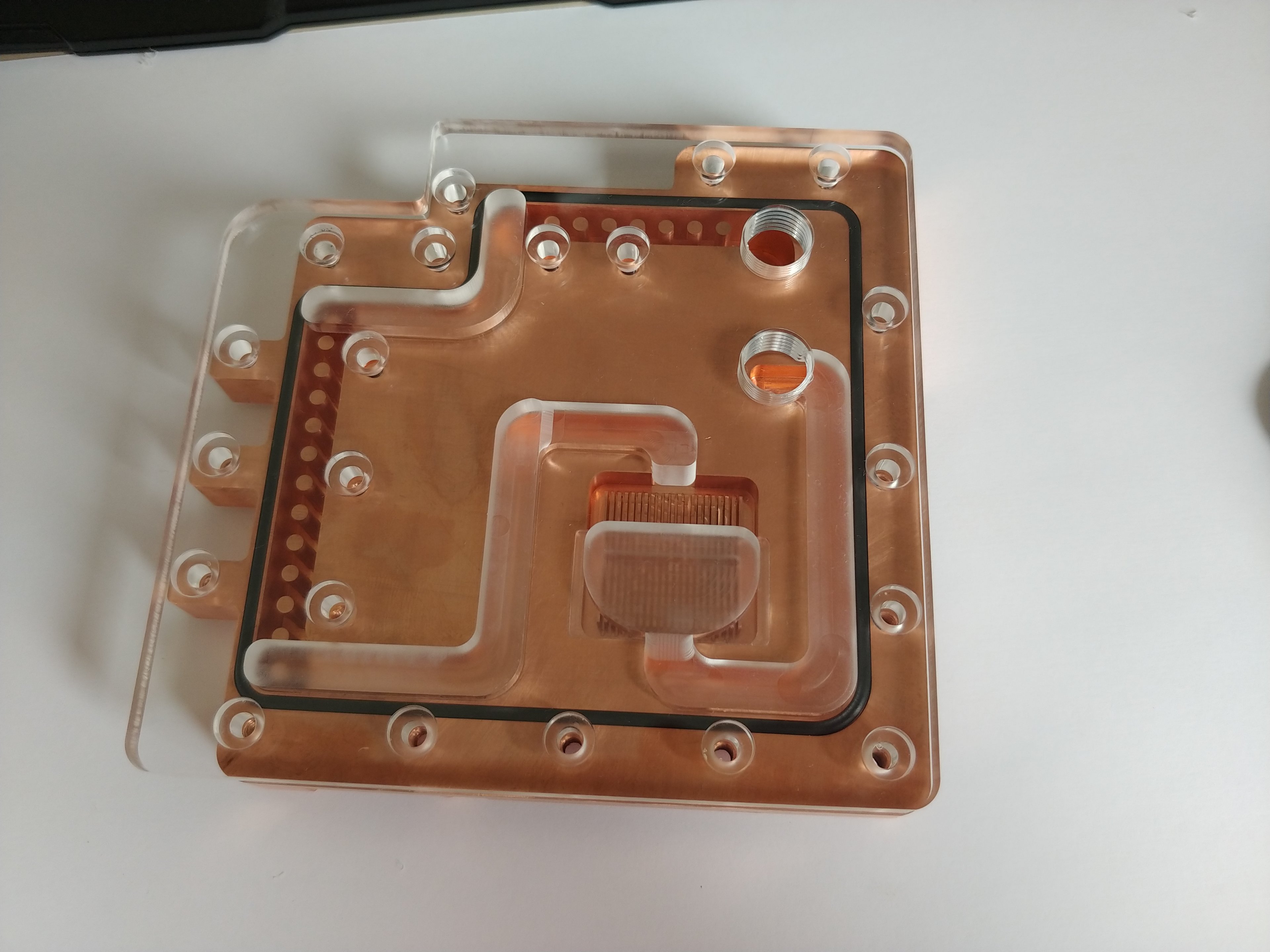

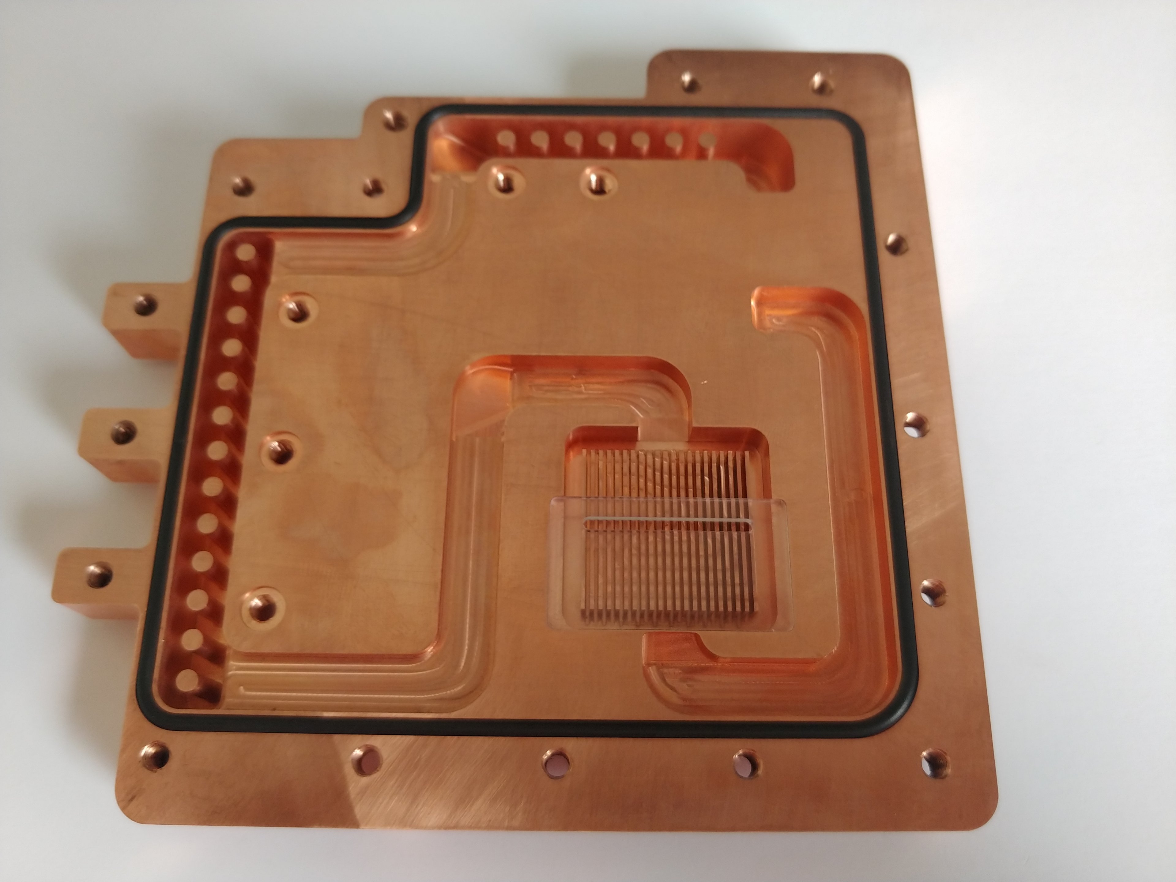

Hallo zusammen, habe am Montag zeit gehabt und etwas gefräst :)
Das gefräste jetzt in Bildern
Rückseite:

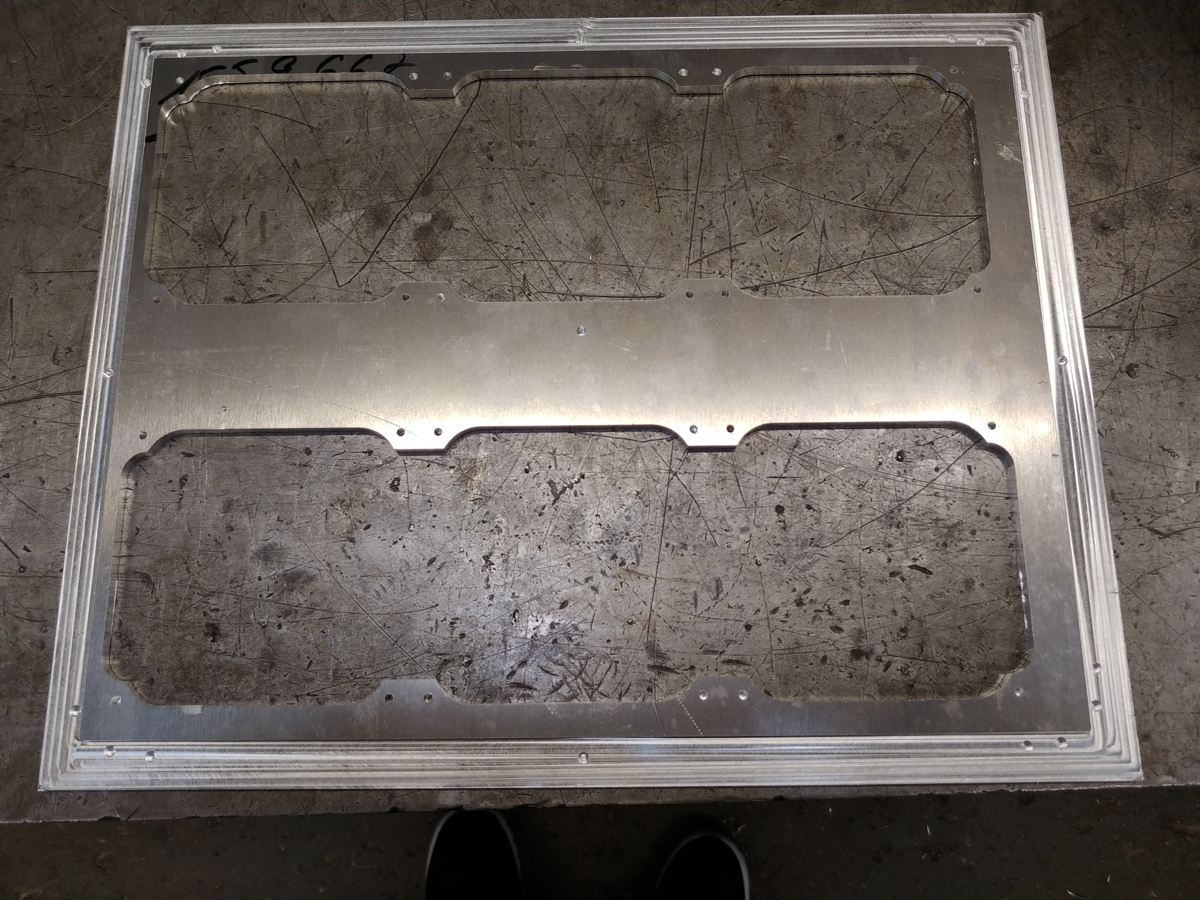

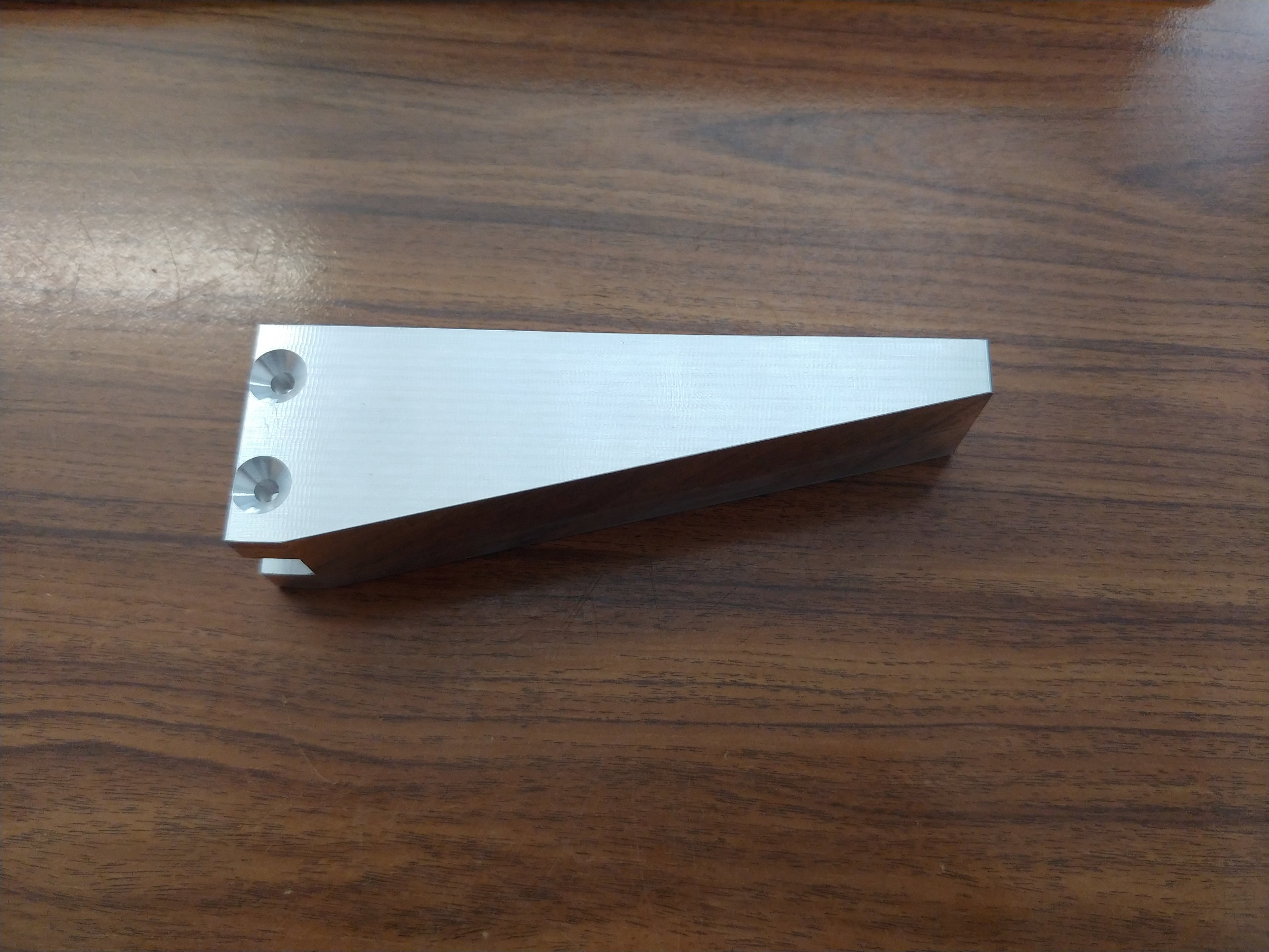

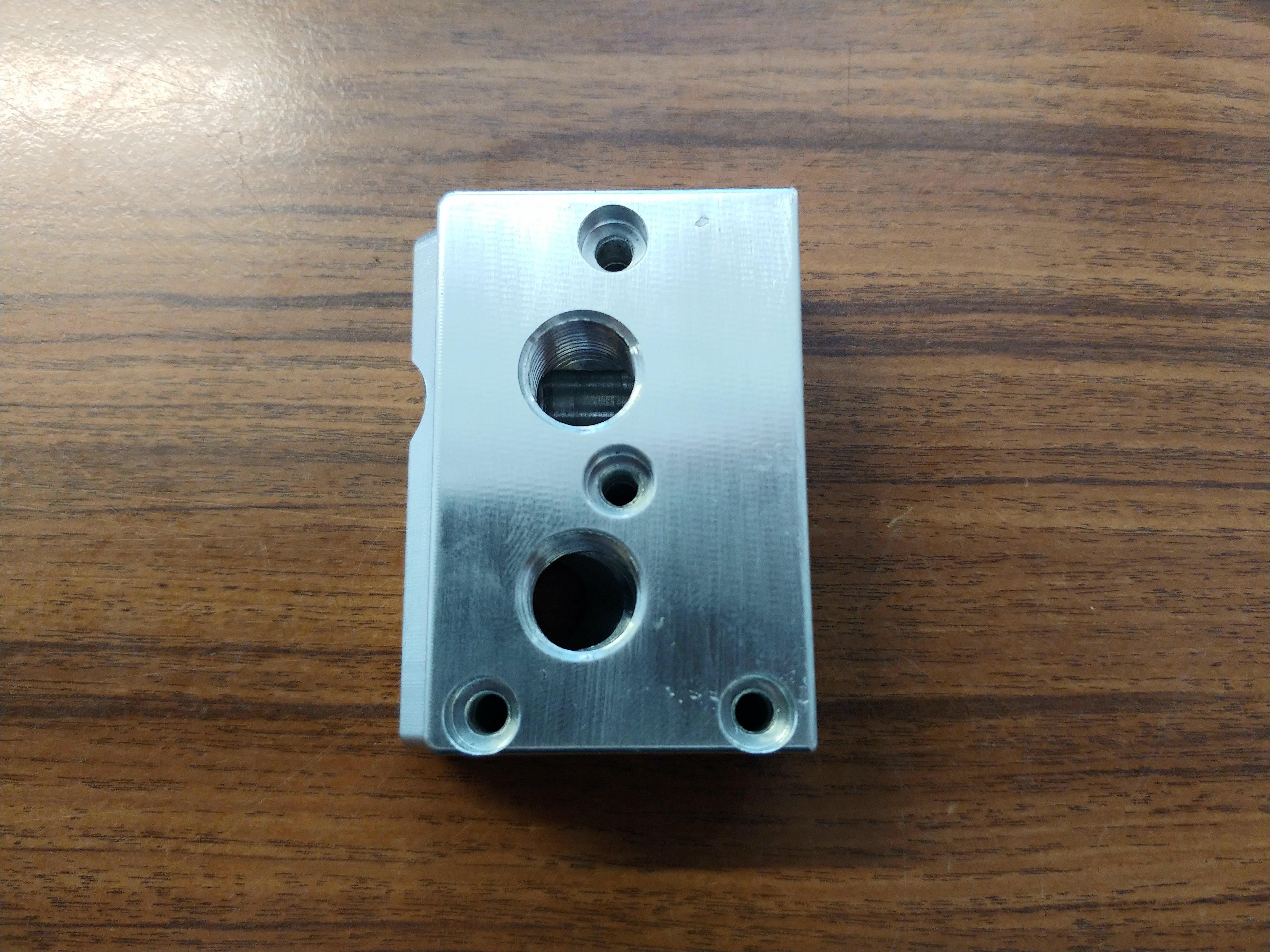

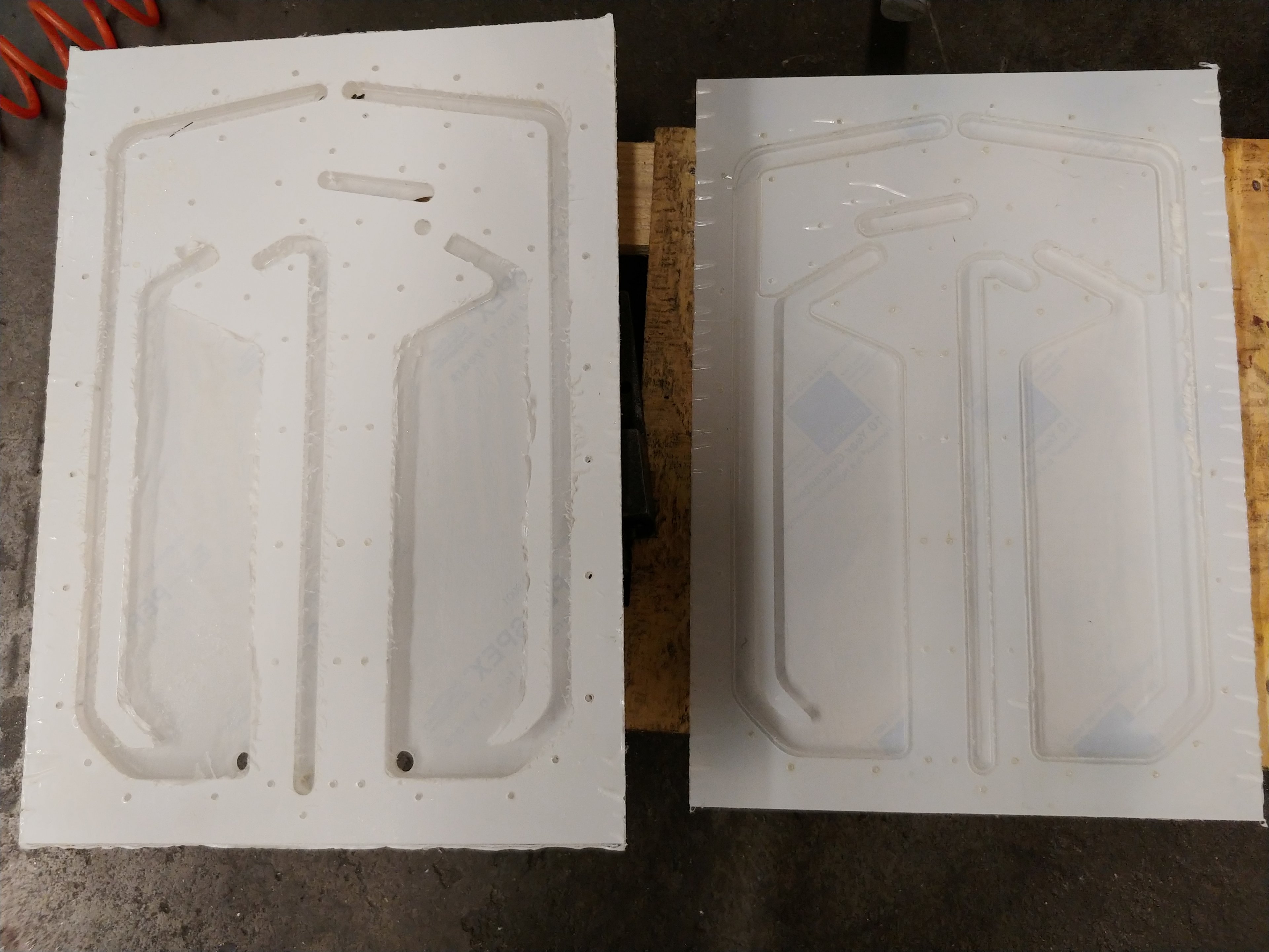

Solange die Rückseite Lief, hab ich ein HDD Abstützung gefräst und ein "Kanalverteiler" für die Distroplate
HDD Abstützung:

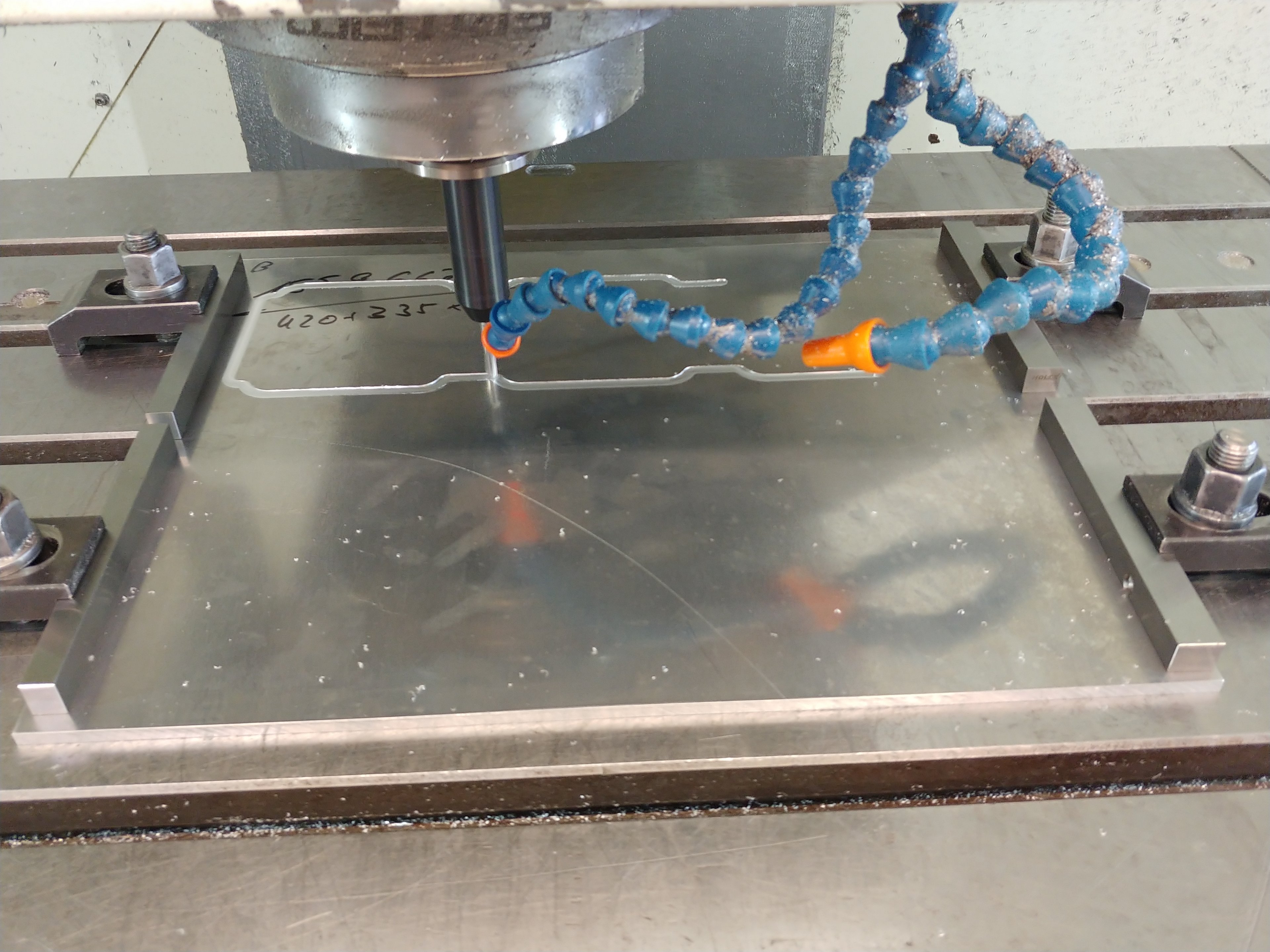

danach habe ich noch die Bodenplatte gefräst
Bodenplatte:
so das wars erstmal mit dem Fräsen

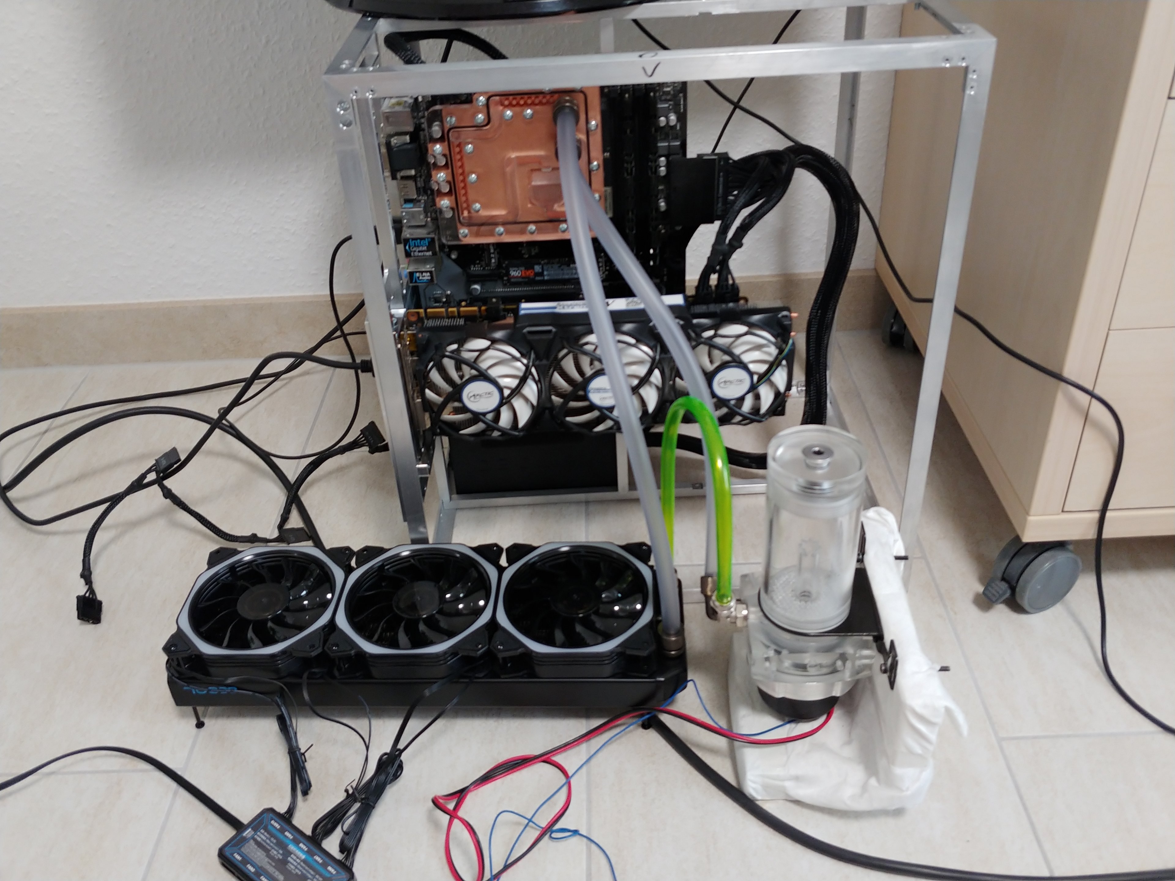

Monoblock RUN:
Video wird gerade hochgeladen, link kommt sobald online
Schön Gruß :)
Reaktionen: retrozerky, MobaLA und BacShea

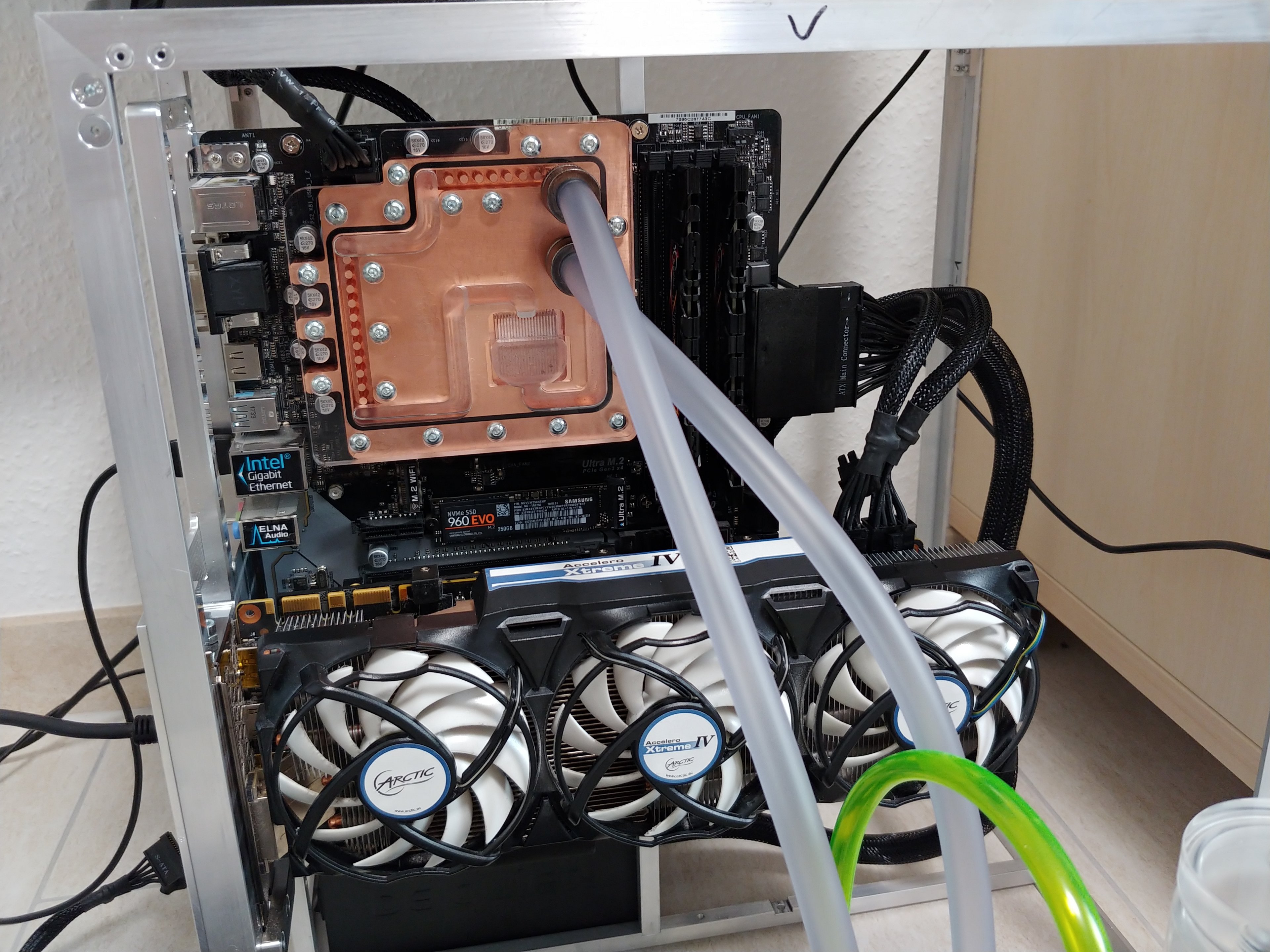

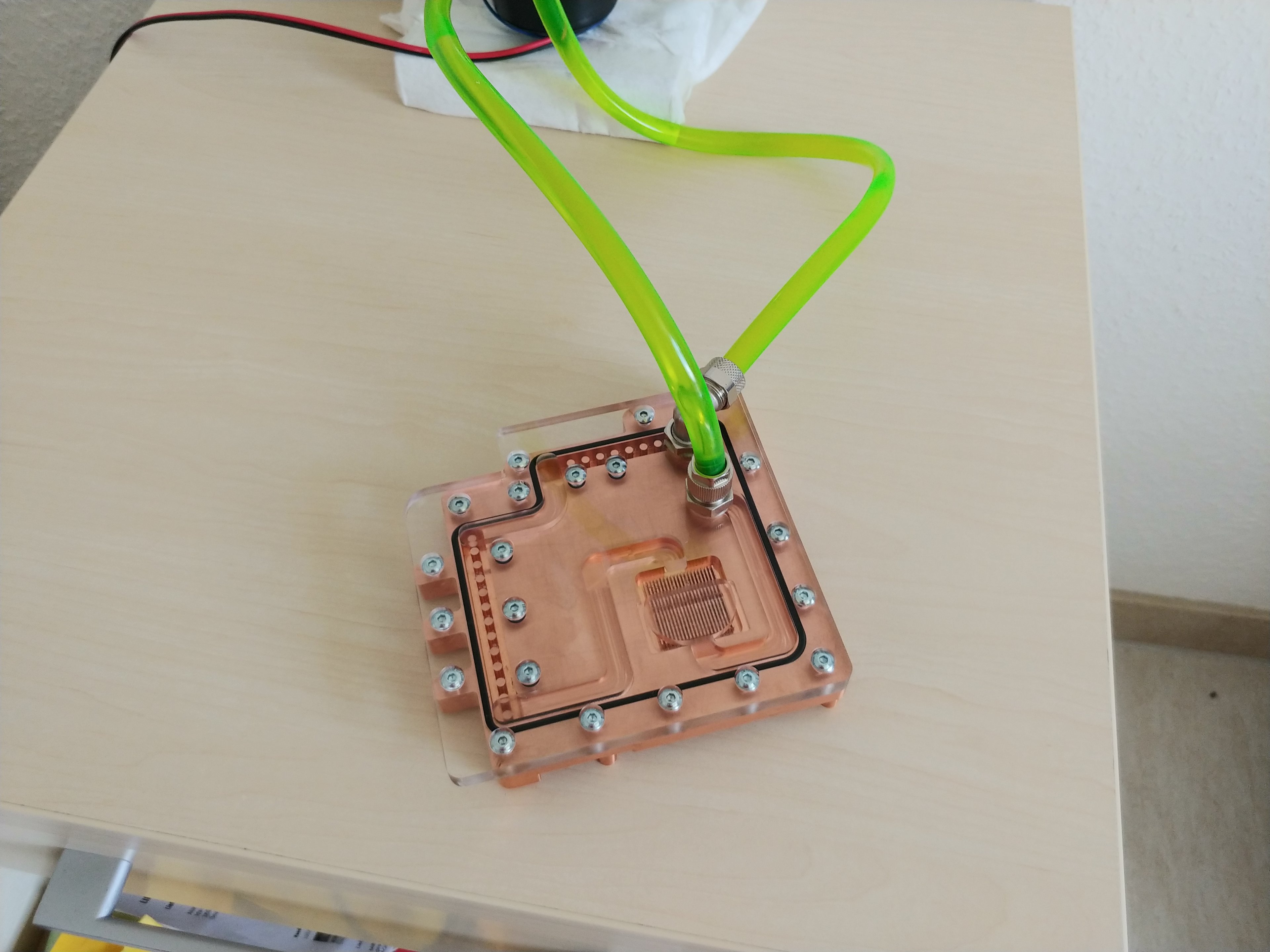

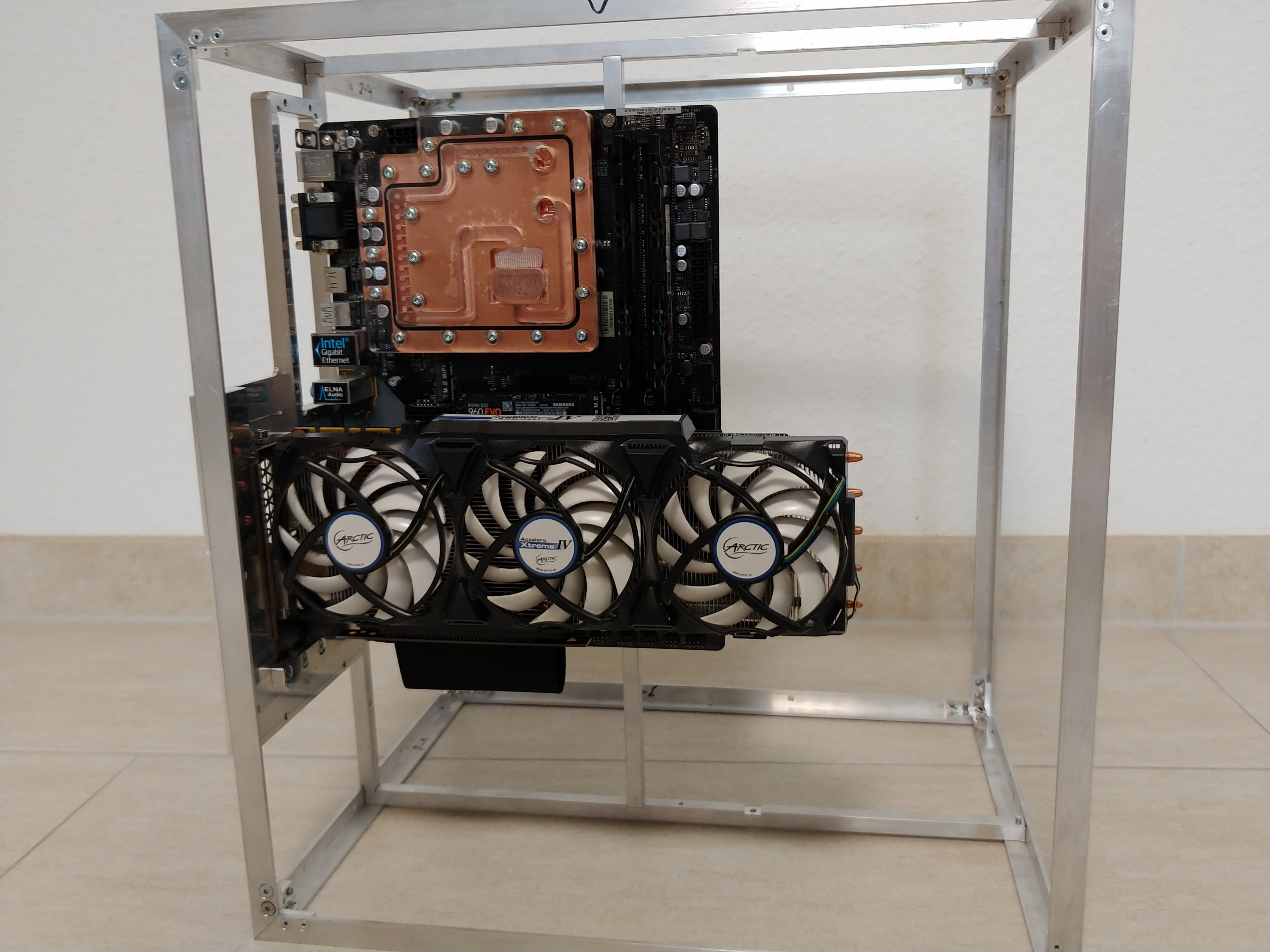

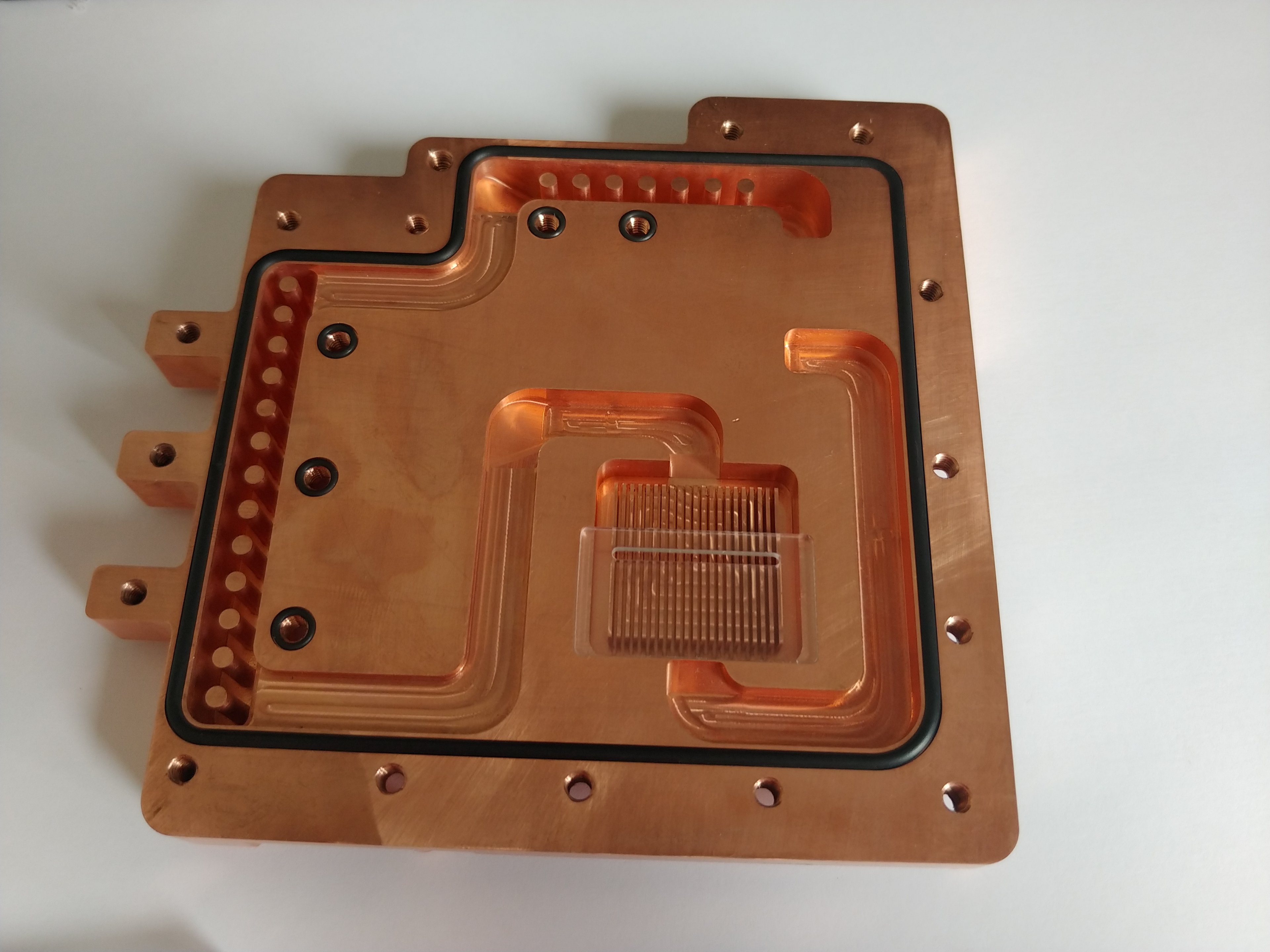

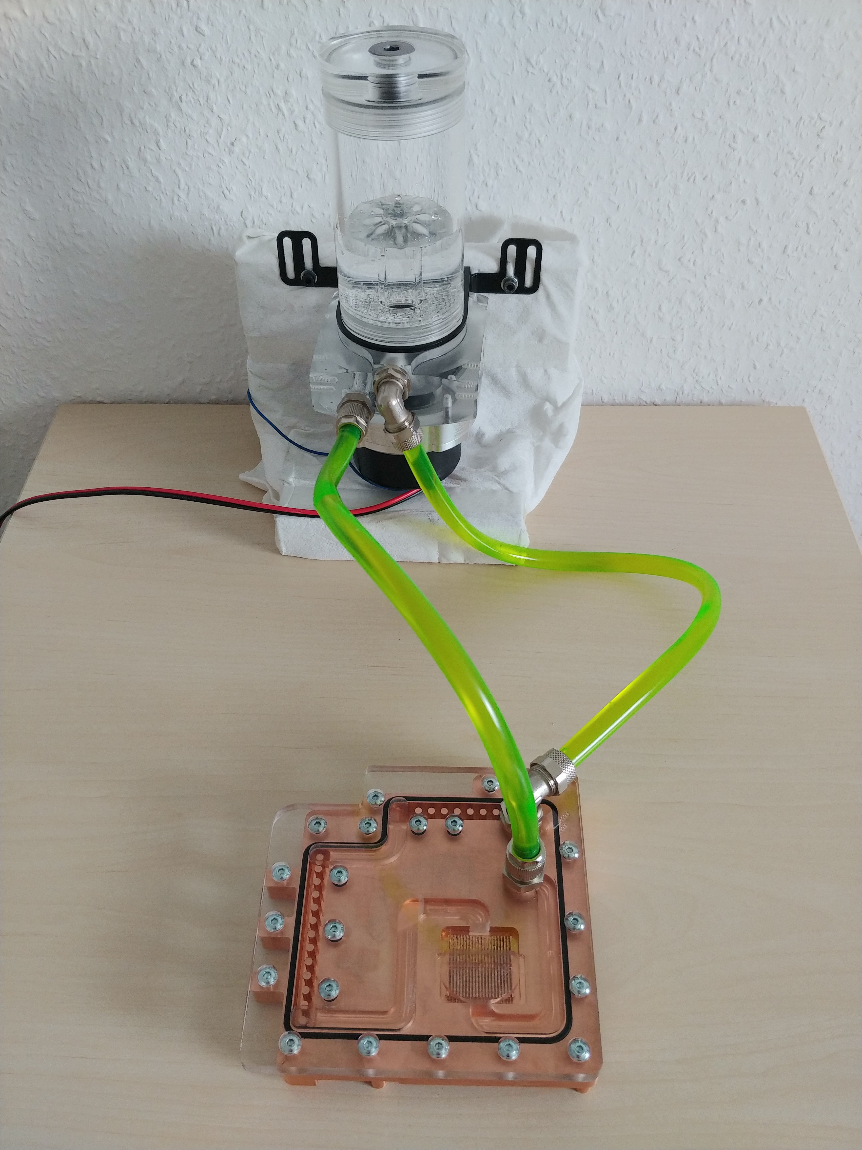

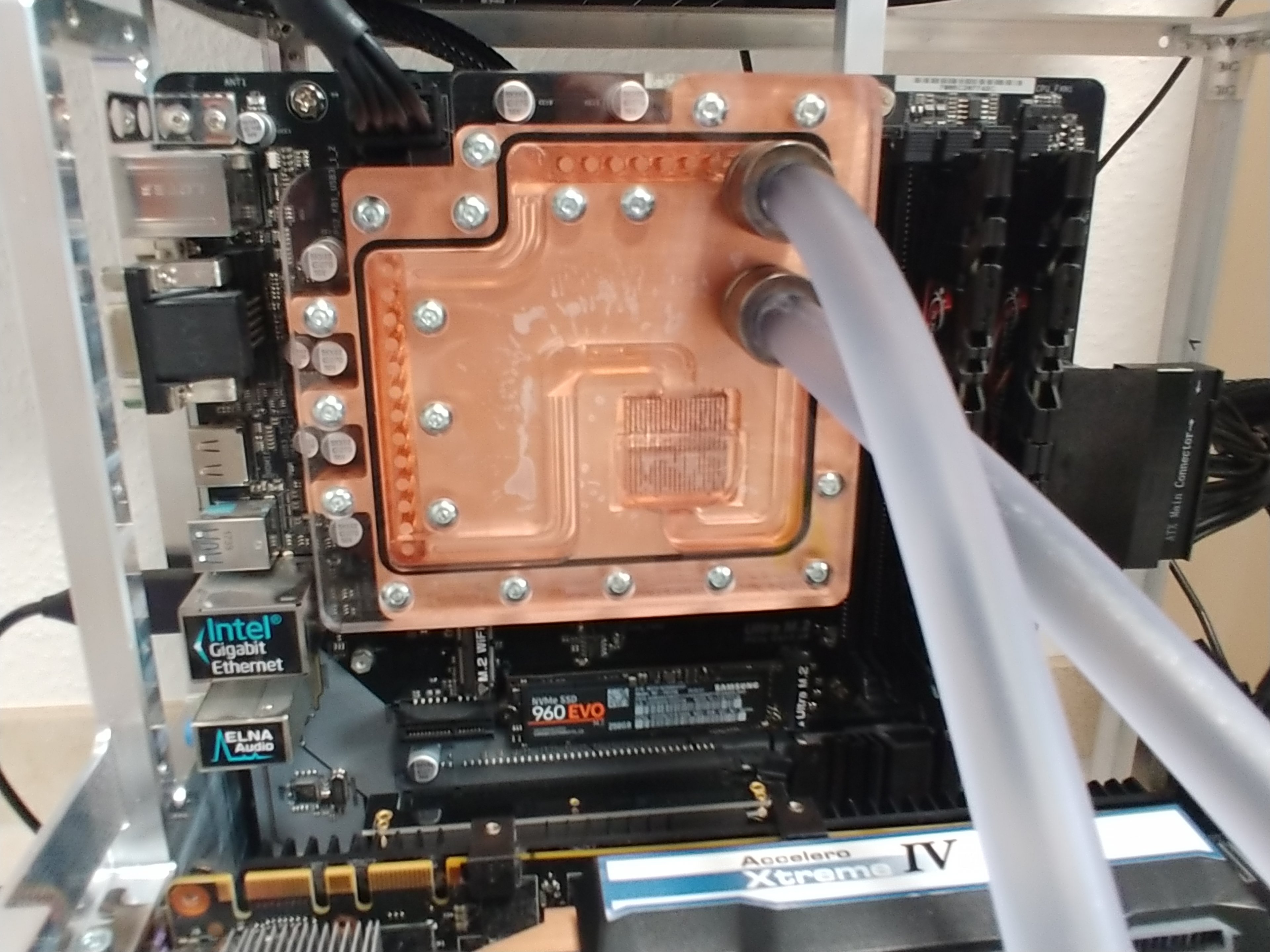

heute schreib ich etwas über die Temperaturen vom Monoblock
habe ihn jetzt 3 Wochen im Einsatz
im Video habe ich ihn gleich im prime getestet mit 4,4GzH all Core
Temperatur war das Bei ca. 75°
nach 3 Wochen habe ihn ihn ausgebaut und etwas nachgebessert,(gestern) nochmal getestet
Ich habe dann mal auf 4,7GhZ all Core getestet, das war die temperatur bei ca. 88°, 45min gelaufen
ich habe in spielen ein Temperatur von max 65° (the devision)
in Cinebench auch ca. 65°
was meint ihr zu den Temperaturen?
ich habe nicht so ein Erfahrung mit einer waku und Temperatur
vielleicht könntet ihr eure Erfahrung schreiben
wäre mal interessant, und zum vergleich
nicht zu vergessen mein CPU ist der 9600K
ein Alphacool NexXxoS ST30 Full Copper +3 China RGB Lüfter
ein Alphacool VPP655 - Single Edition (minimale drehzahl)
Destilliertes Wasser ohne zusatz
Gruß

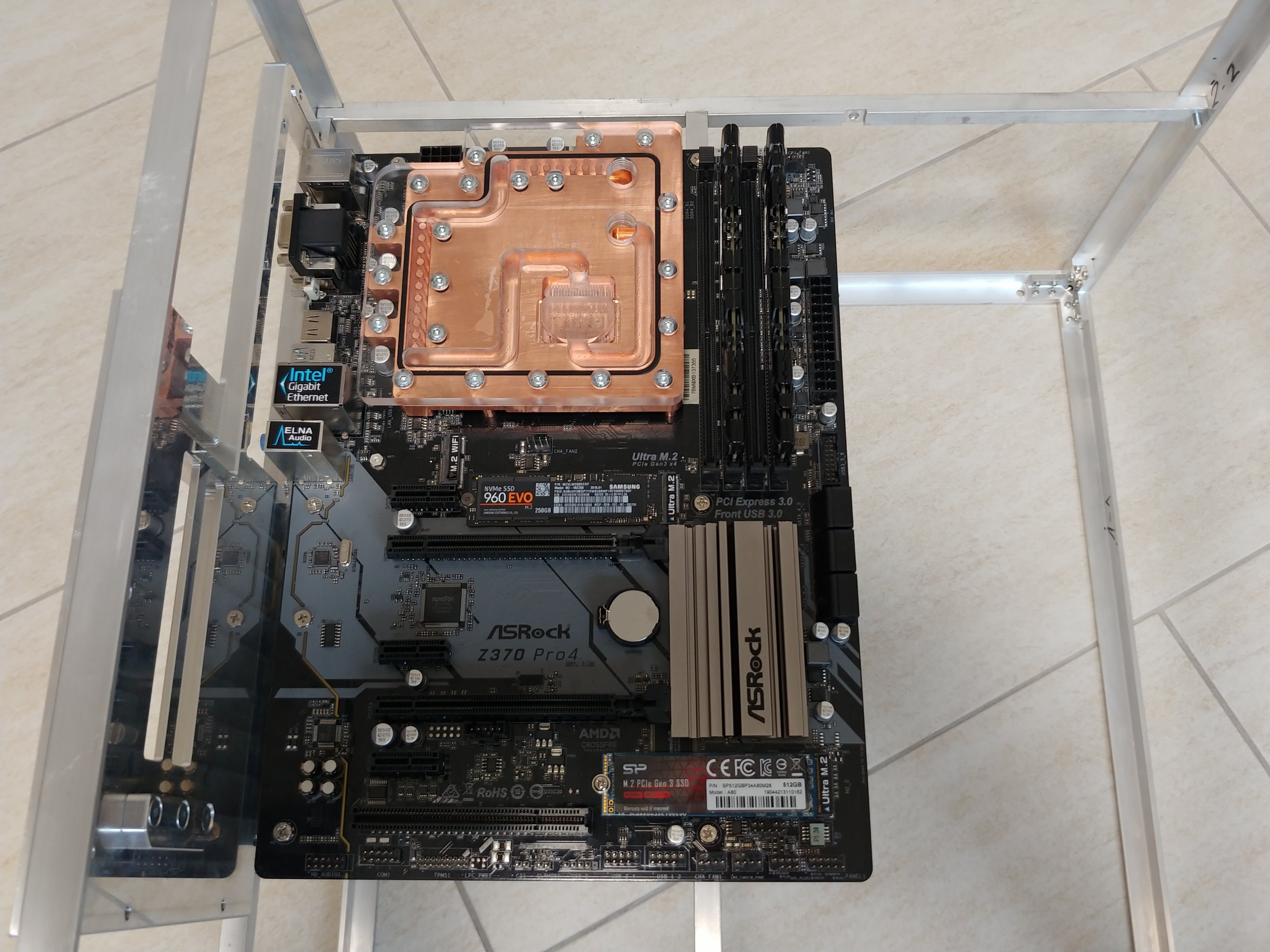

muss noch mal sagen das ich vom Monoblock etwas "unzufrieden" bin, oder besser gesagt vom Mainboard,
das ist so KRUMM das glaub man nicht,
so das der Monoblock nicht gleich auf den Phasen liegt,
ich werde wahrscheinlich noch ein Monoblock Fräsen, verbessert und größer (hab schon was)

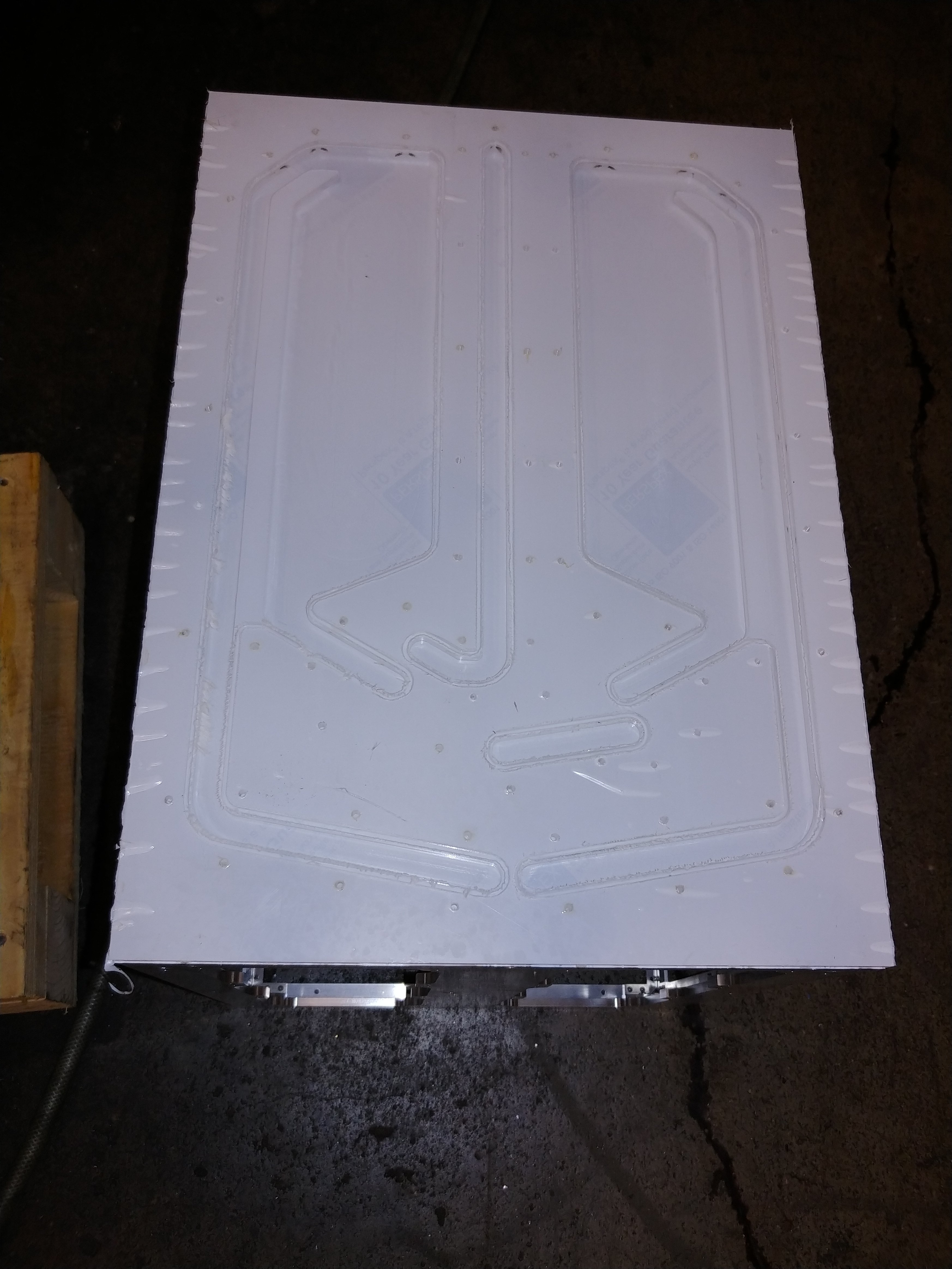

Distro-Platte, habe ich vor dem Fräsen auch noch mal geändert, in dem sin das ich bis zu 3 verschiedene Radiator Größen unterbekommen (30,45,60)
Aktueller stand,habe jetzt am Wochenende die Distro-Platte Angefangen zu Fräsen, mir fehlt jetzt nur ein seite wo die Pumpen drankommen, sind nur paar löcher

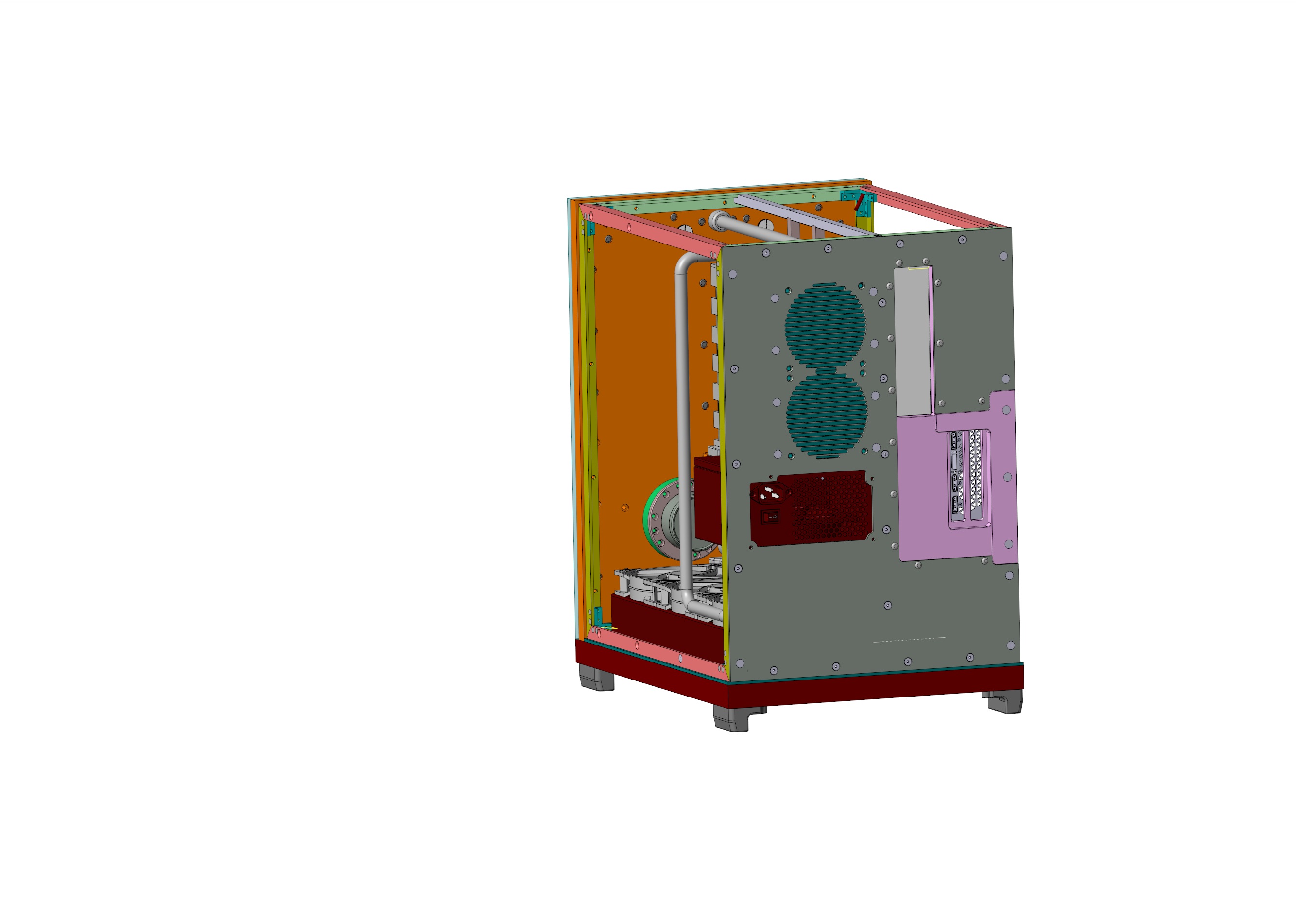

Ich habe gerade Überlegt, machen ein paar Bilder vom Gehäuse und stelle das mal online, damit ihr mal sieht wie weit das Gehäuse ist von der Konstruktion

Noch eine Idee zum Monoblock: Tendenziell erreicht man mit normalen käuflich Monoblocks schon schlechtere Temperaturen als mit einem reinen CPU Block. Einfach weil die Toleranzen dort größer sind. Du könntest dir ja aber einen VRM Block selbst bauen und auf einen normalen CPU Block setzen. Die unterschiedlichen VRMs lassen sich so wahrscheinlich einfacher ausgleichen und du musst nicht so einen riesigen Block Kupfer fräsen. Nur so als Gedankenanstoß..

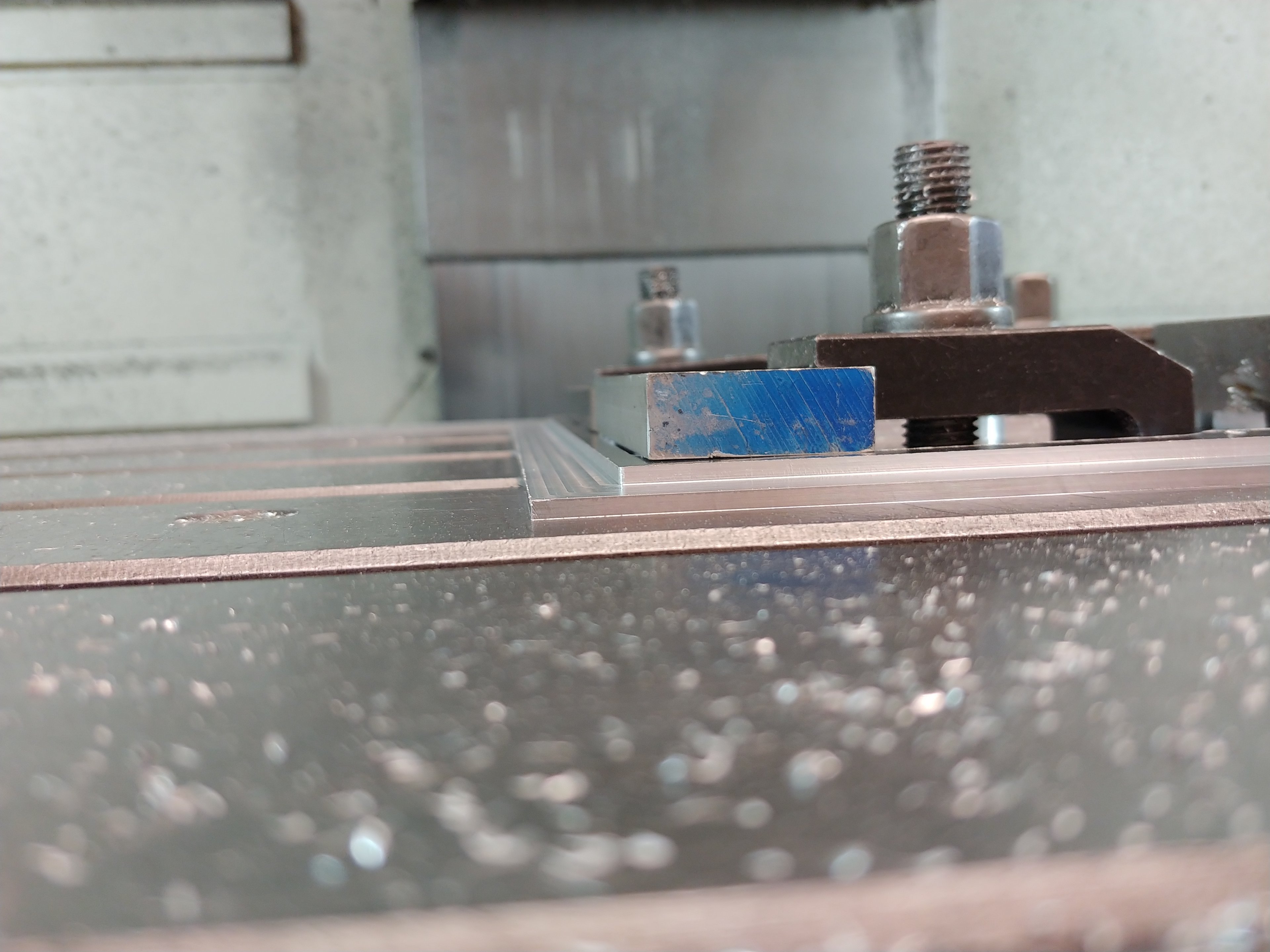

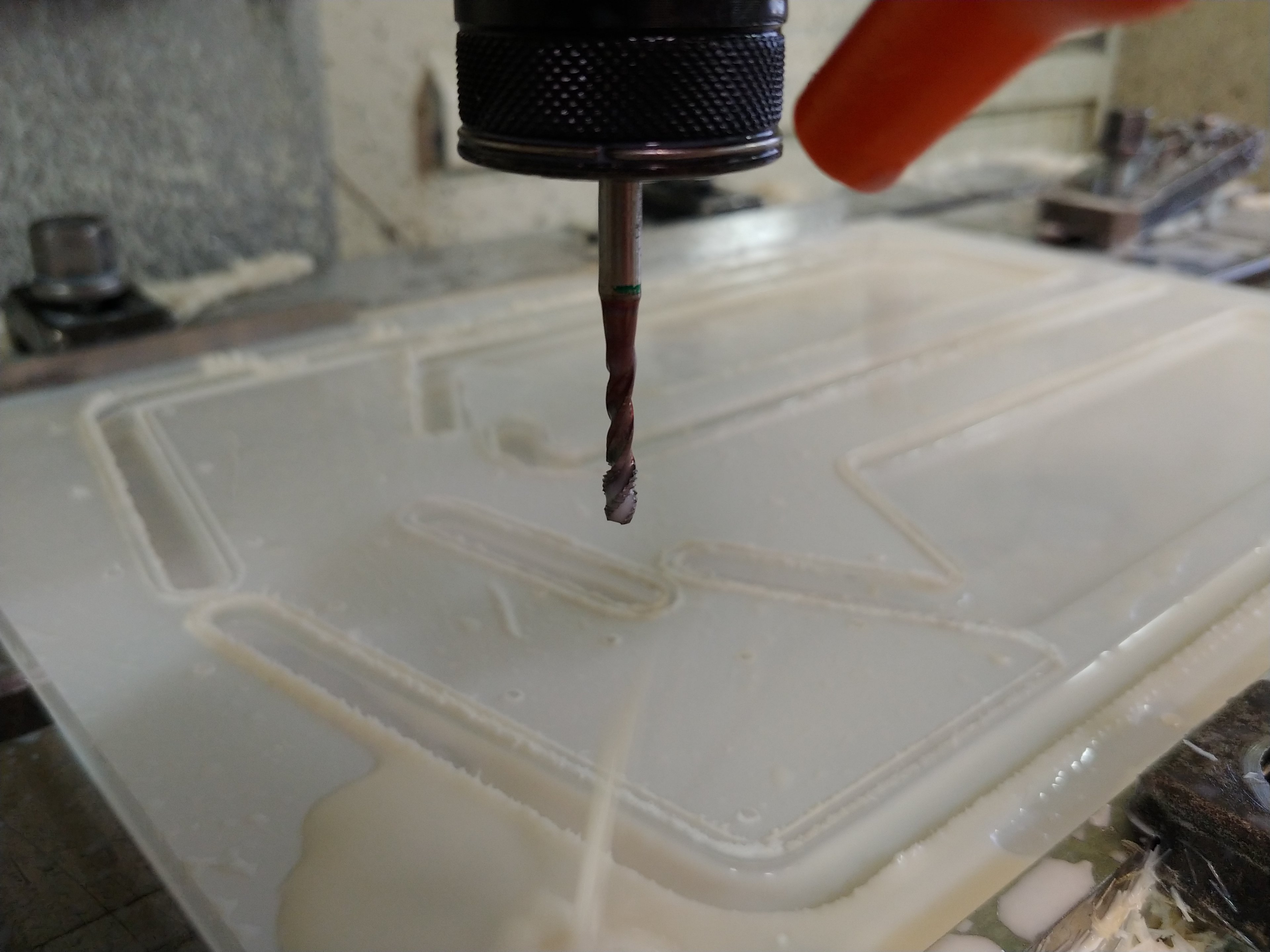

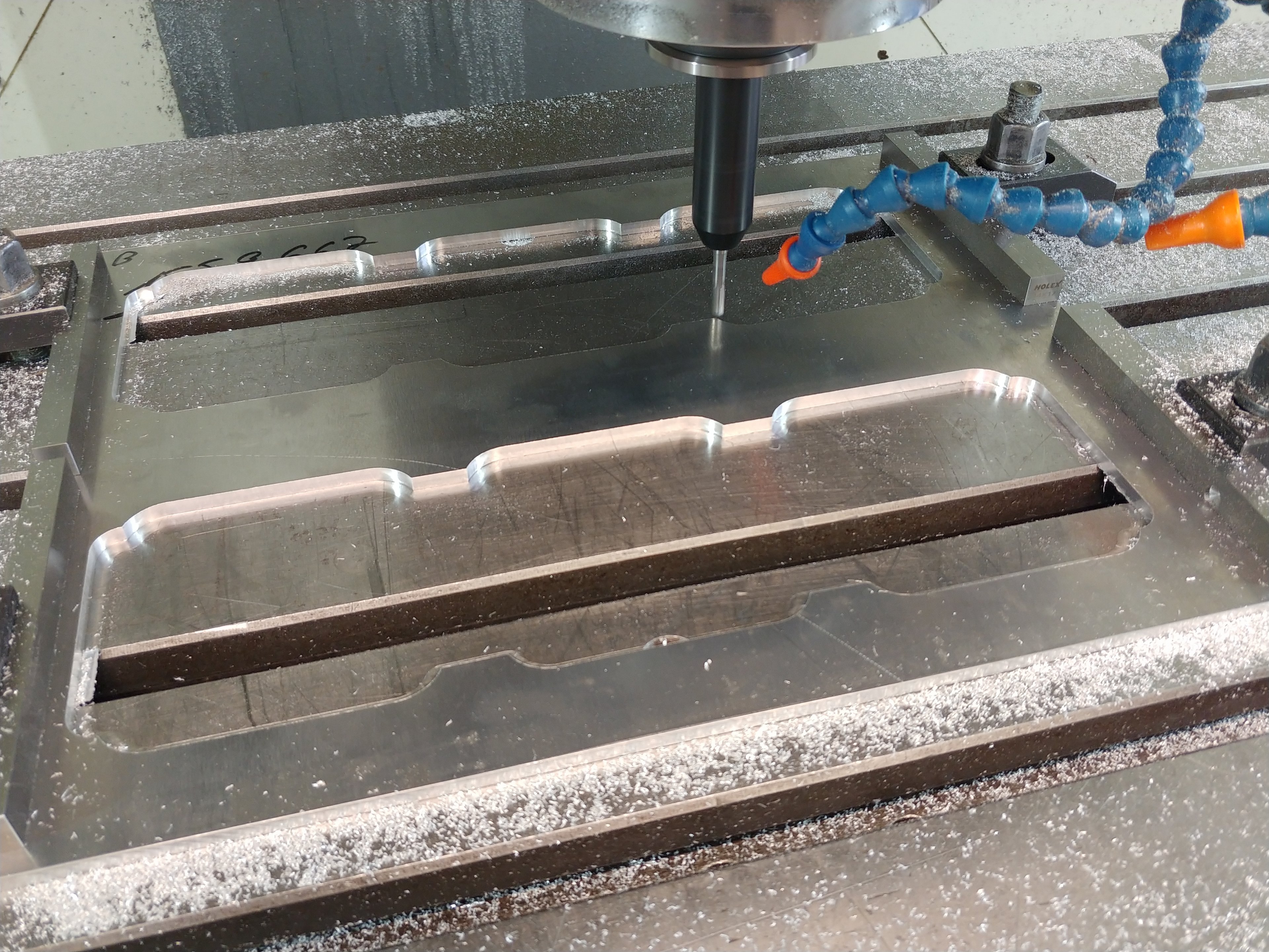

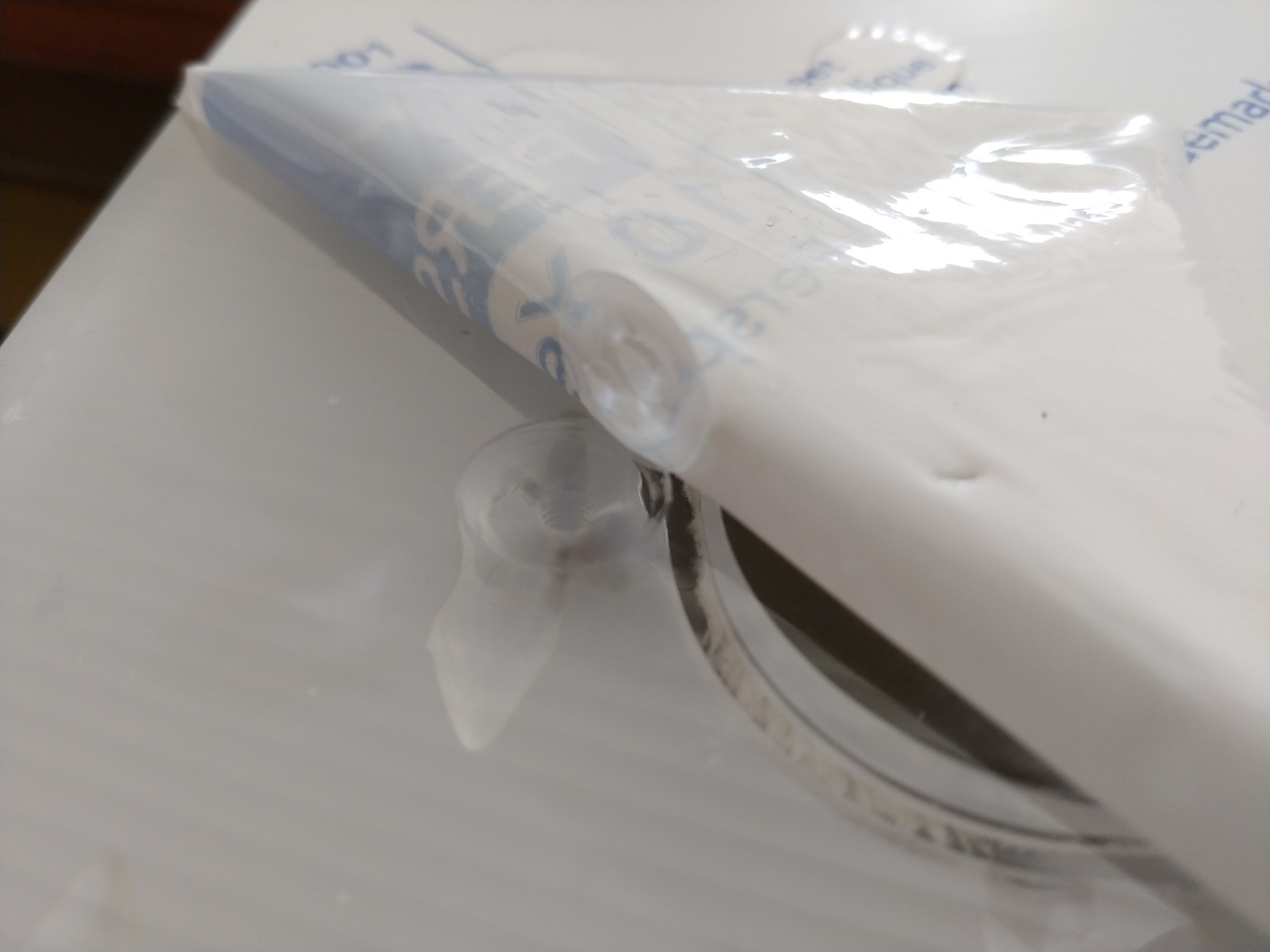

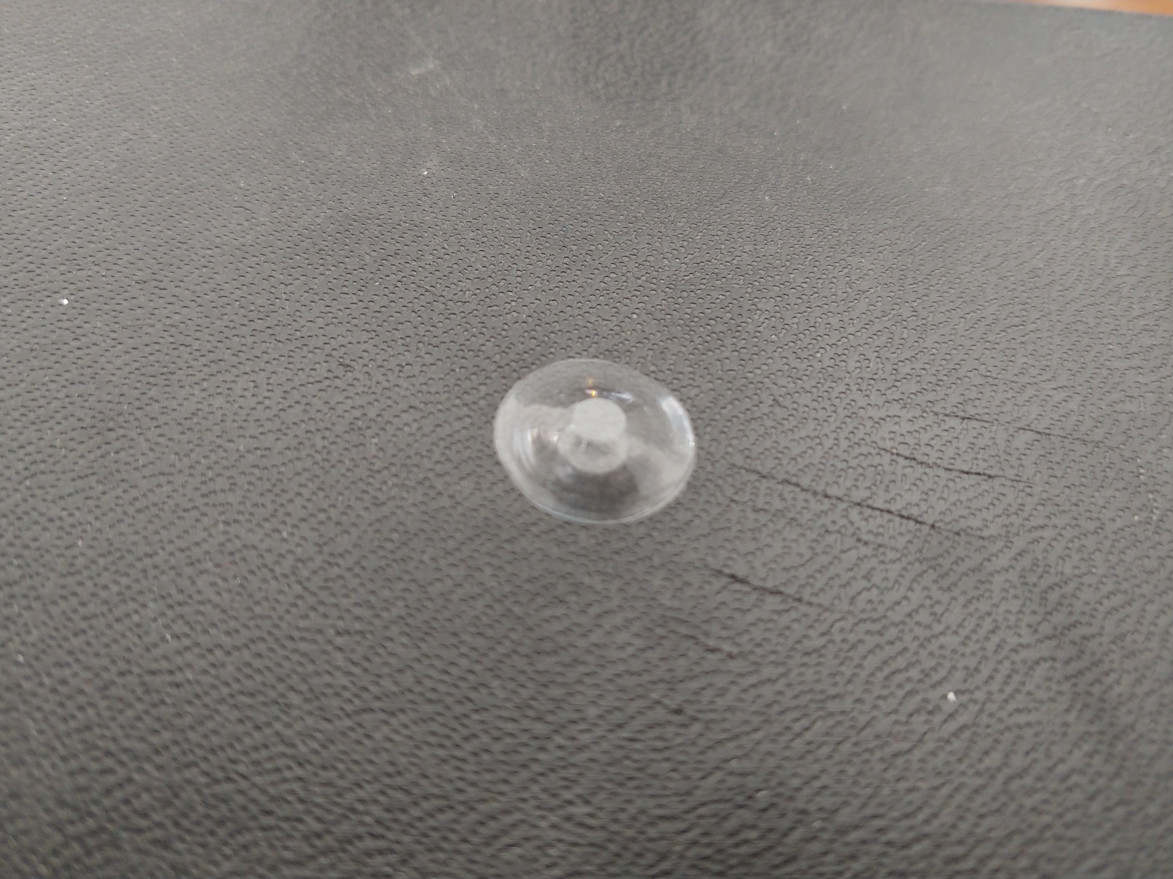

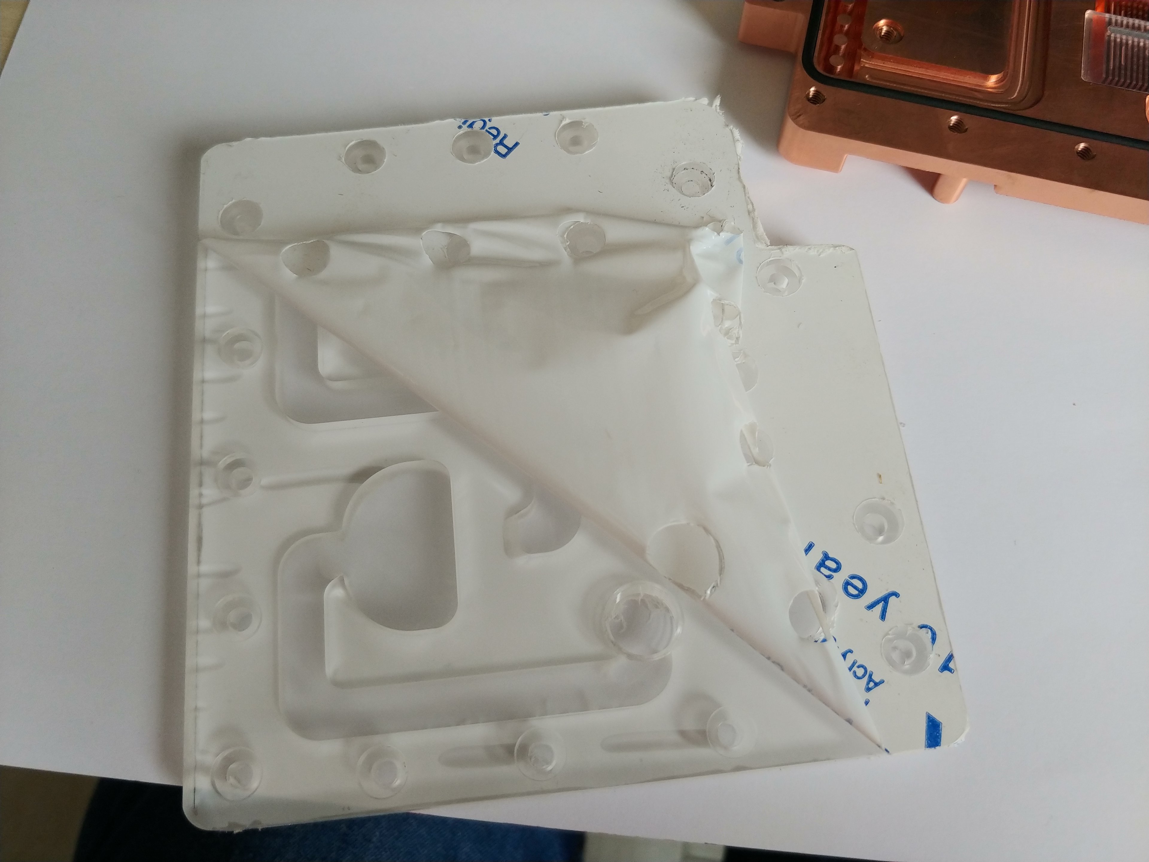

Hallo Freunde,
habe heute schlechten Nachrichten,

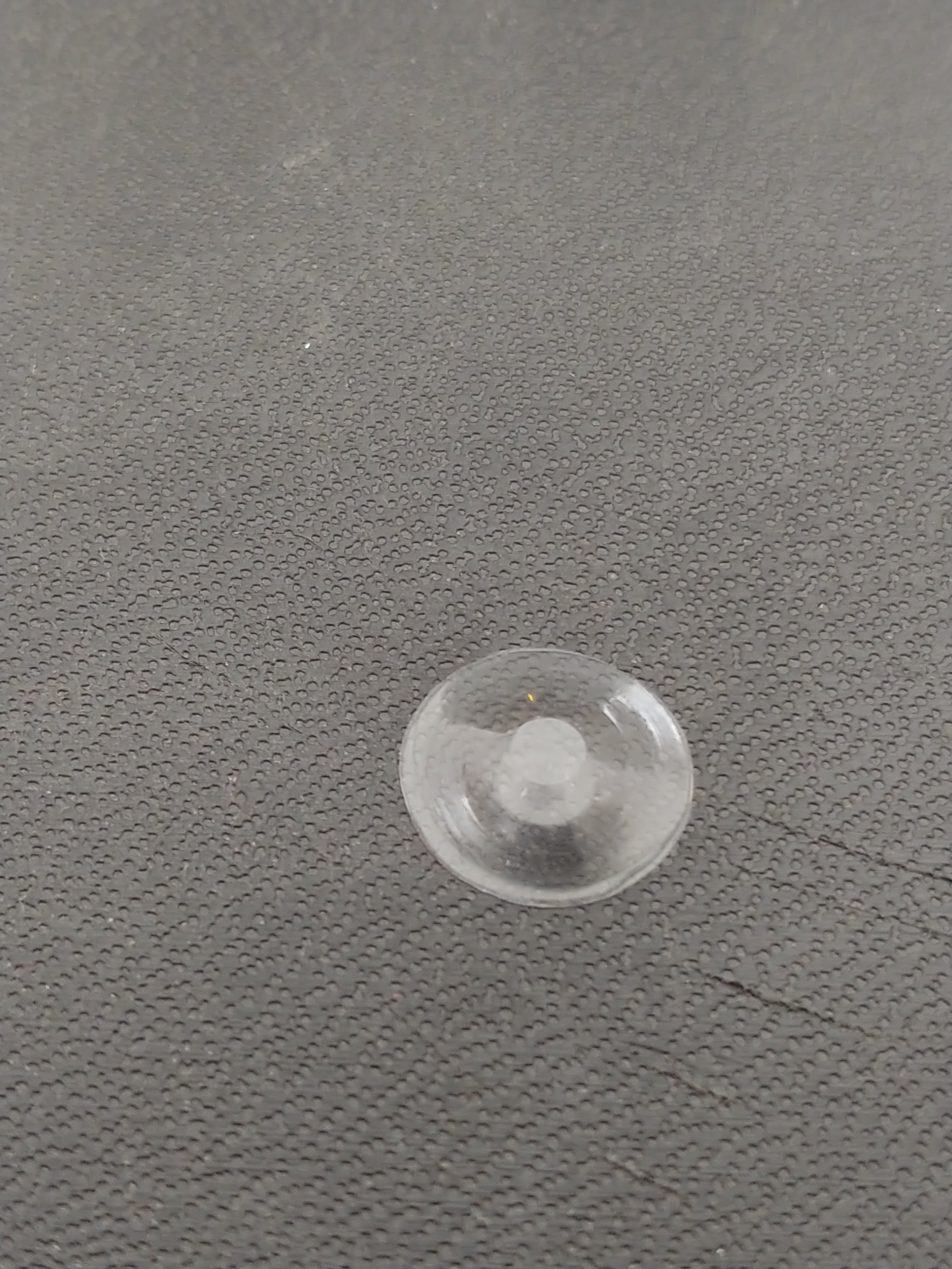

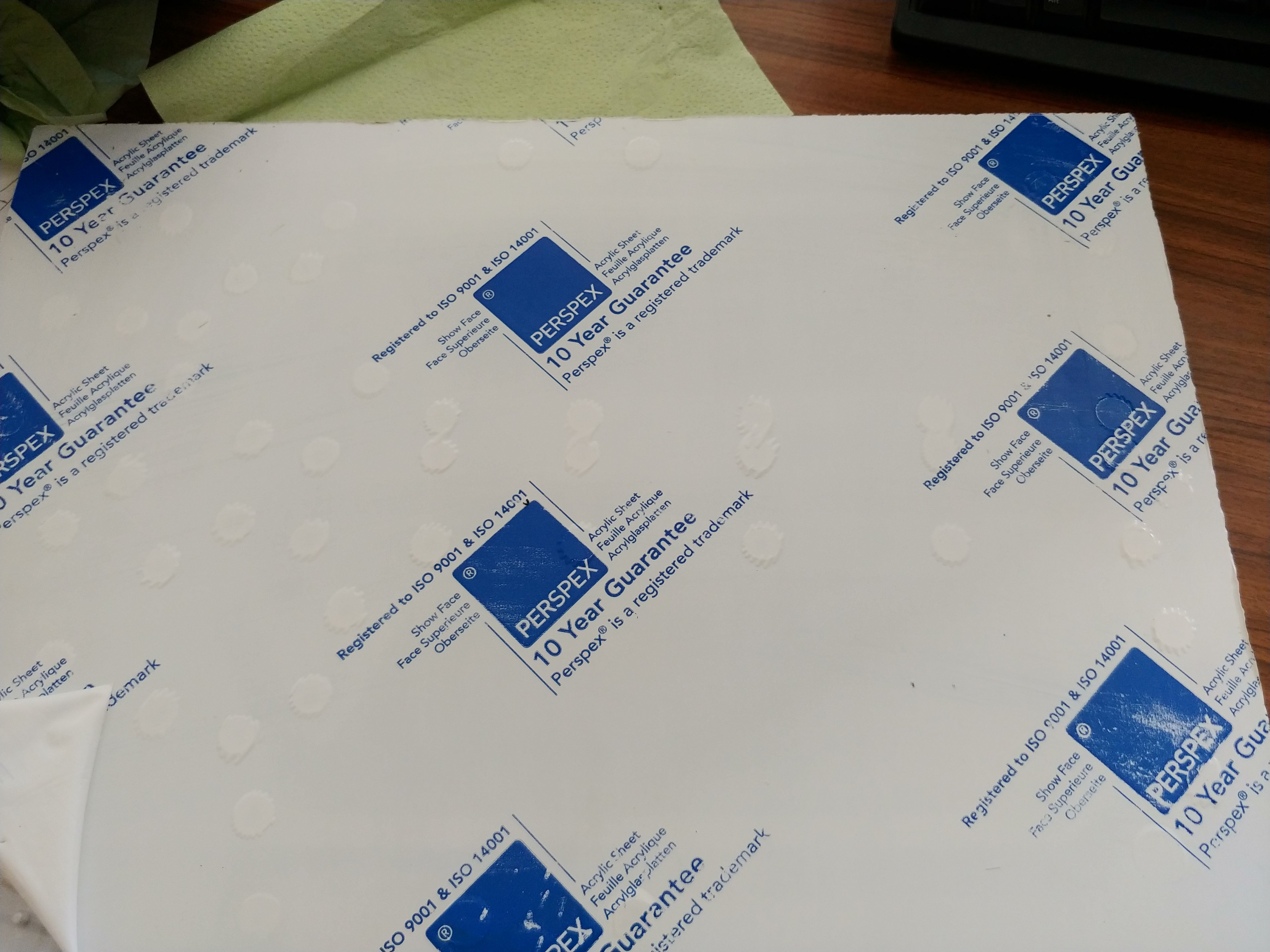

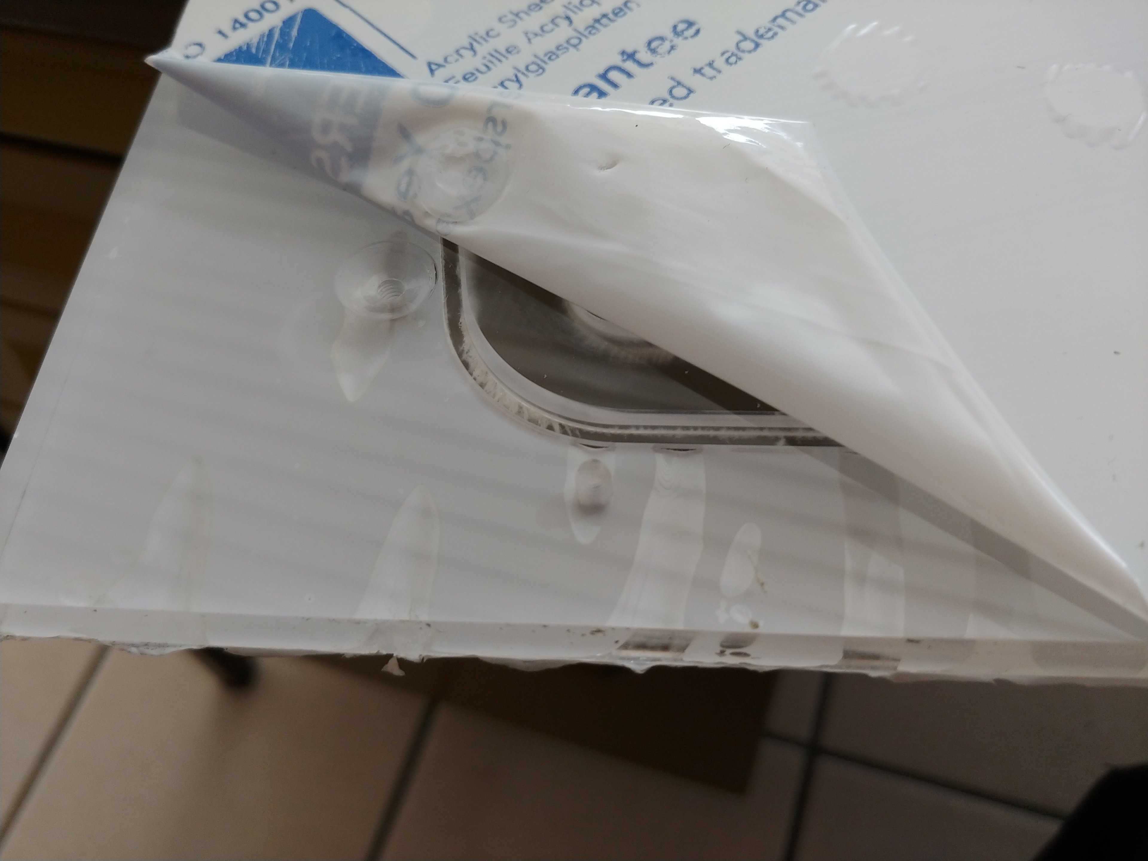

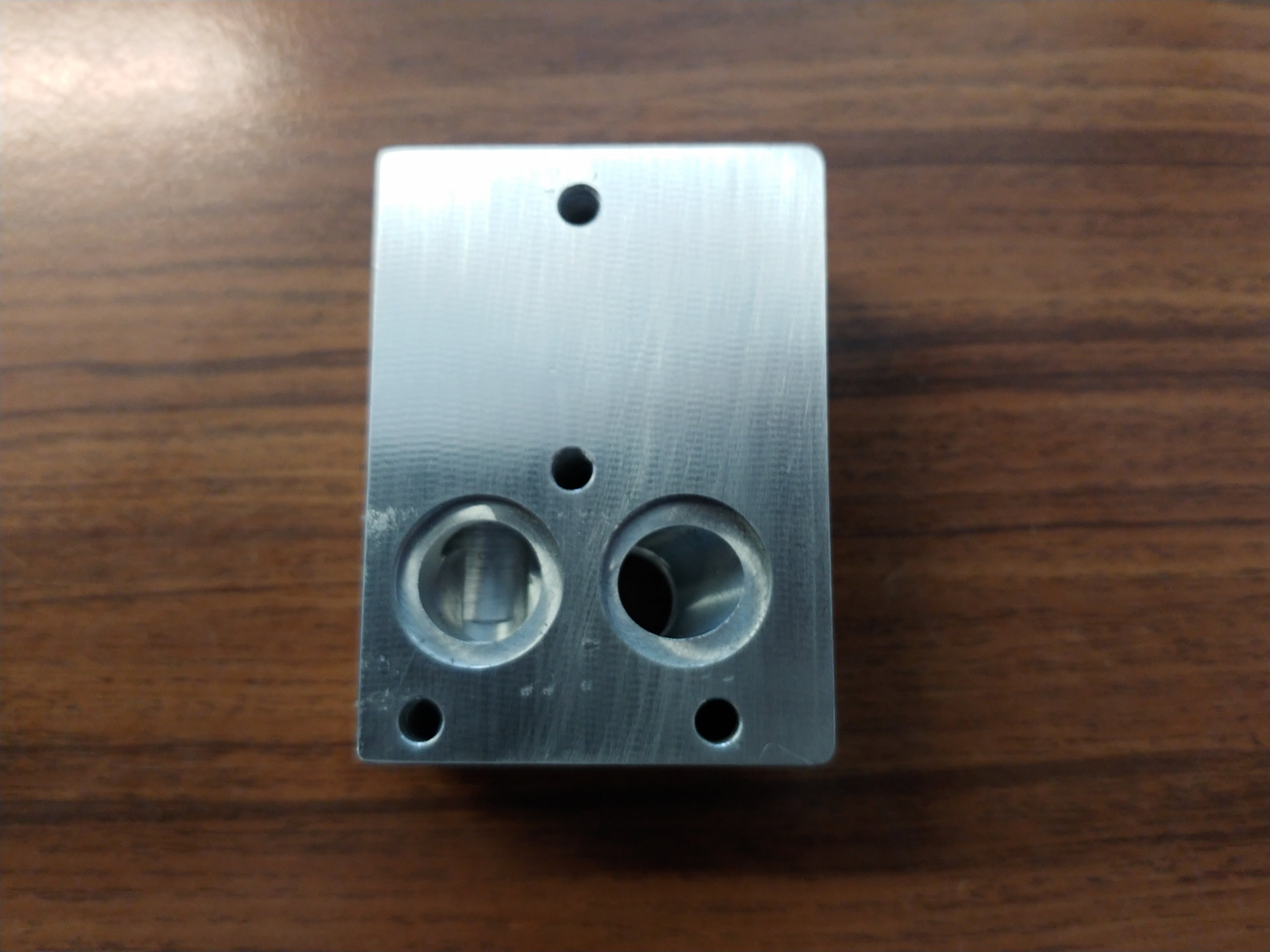

habe heute noch mal die Distro-Platte noch mal auf die Fräse gepackt, um ein loch nachzubohren, was ich vergessen habe
die Dicke Distro-Platte ist OK 😁
aber bei der dünneren 😭
die kleine Pickel, als erstes habe ich mir nix dabei gedacht
von der seite angeschaut und etwas ist merkwürdig 🤔
schutzfolie etwas abgezogen
oh man, was für ein ....
Ich denke das der fehler bei Gewindeschneiden entstand, gewinde zu tief geschnitten.
Gewindeschneider ist im Grundloch auf dem Boden gefahren und die 2 mm die noch übrichbleiben, hat das nicht gehalten und weggebrochen, das ist jetzt sehr sehr Ärgerlich.
Ich werde die Distro-Platte noch einmal Nachbestellen und neu Anfertigen.
Schönen Gruß

Hast du nochmal was an deinen Temperaturen verbessern können?
Das tut mir sehr leid für dich....
Aber kleine Rückschläge gehören wohl auch dazu.. ;)
Rückschläge ja gehört dazu :)
aber das ist ja ein großer, sehr ärgerlich😭, aber gut daraus lernt man
Ich finde es echt beachtlich was du bisher so geschaffen hast.
Hut ab!
Danke
Leider nicht, ich überlege mir noch einiges für den 2 Monoblock
zB hätte ich die rippen um 90 Grad drehen sollen, wäre vielleicht besser gewessen
oder eine platte machen wo die rippen einzeln sind, die man austauschen kann.
Gruß
Gemessen an dem was du schon fertig bekommen hast werte ich das als kleinen Rückschlag.. :p
Das kann ich ja nun garnicht verstehen. dann würden die ja nur den Durchfluss hämmen und wären schlecht durchströmt? Oder hab ich was Falsch verstsanden?
Stelle ich mir zumindest komplizierter vor, da du ja dann den Wärmeübergang zwischen den beiden Werkstücken hast. Ich neheme mal an du kannst dann die Kühler strukturen besser bearbeiten?
Ich finde du hast schon sehr brauchbare Ergebnisse dafür das dein Aufbau ja erstmal recht einfach gehalten ist.
https://www.computerbase.de/forum/threads/mg1.1954143/page-2#lg=attachment955612&slide=0
Wenn man mal vergleicht wie das bei einem Heatkiller 3.0 aussieht:
https://www.google.com/imgres?imgurl=https://pics.computerbase.de/7/3/4/7/0/30-1080.229075047.jpg&imgrefurl=https://www.computerbase.de/artikel/kuehlung/cpu-wasserkuehler-test.55780/seite-3 3 zeichnung&client=firefox-b-d&ved=2ahUKEwibtJib3ILsAhWC-6QKHRXxABAQMygXegUIARDfAQ
Schau dir mal die Bilder des Kühlers in diesem Test bspw an:
Nahe zu alle CPU Kühler leiten das Wasser in der Mitte der Kühlerstruktur ein.
Beim HK3.0 kann mann auch noch schön sehen das man sich bemüht das Wasser in einem Kannal quer über alle Finnen zu verteillen damit alles gleichmäßig durchströmt ist.
Und natürlich je feiner die Kanäle und finnen desto besser. Aber ich kann mir vorstellen das dies in der Praxis garnicht so einfach ist... :freaky:
Vom anschauen her würde ich eher denken das du in die Richtung noch etwas herausholen kannst.
Für den ersten selbstversuch ist es jedenfals Super finde ich. 👍
mit den 90 grad, dachte das das besser ist, ich muss mal schauen
DU HAST MICH GERADE AUF EIN IDEE GEBRACHT

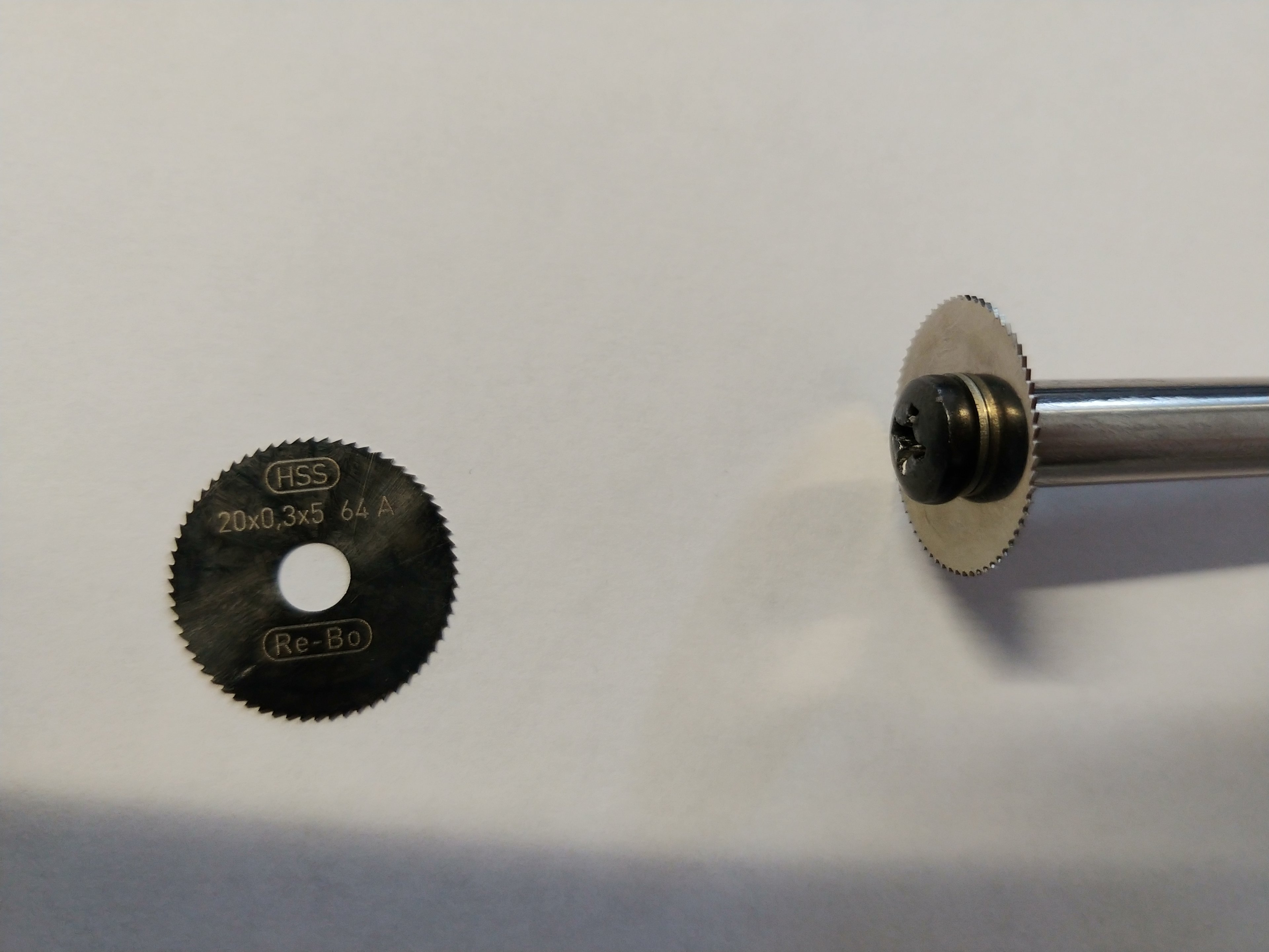

gemeint habe ich ein Bodenplatte die ich austauschen kann
ich habe schon 2 mini kreissägeblätter hir
1x Ø 20 x 0,3 x 5 64 zähne &
1x Ø 20 x 0,4 x 5 64 zähne
werde beide versuchen und dann testen

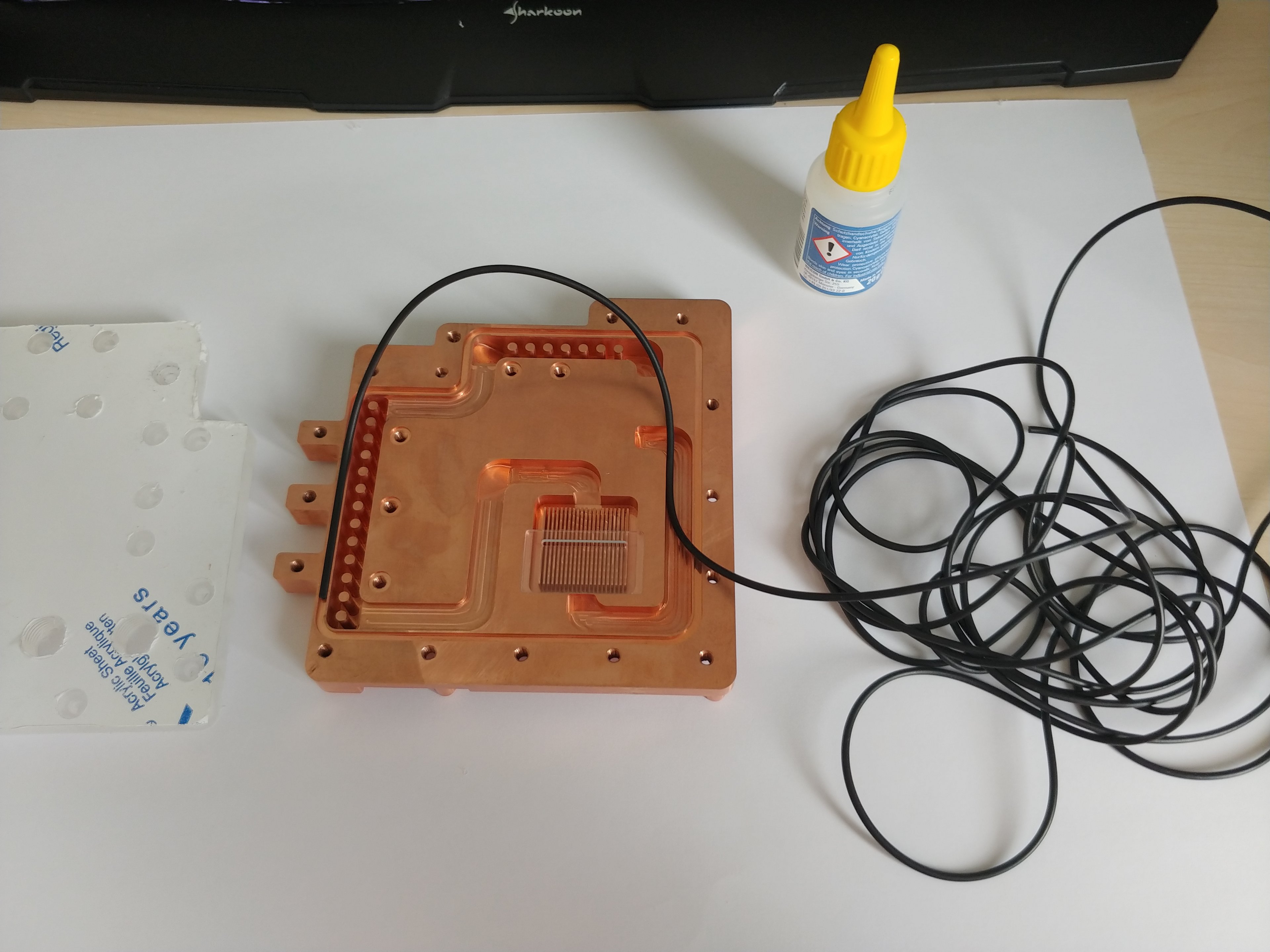

Ehrlich, der Monoblock war nur als versuch gedacht, größte sorge was ich hatte waren die rippen, ob das überhaupt funktioniert, hab mir so ein Ø0,6mm Fräser besorgt und gefräst
ich denke das Ergebnis ist verbesserungswürdig, dafür sind die mini kreissägeblätter dann da mit der bodenplatte.
Gruß

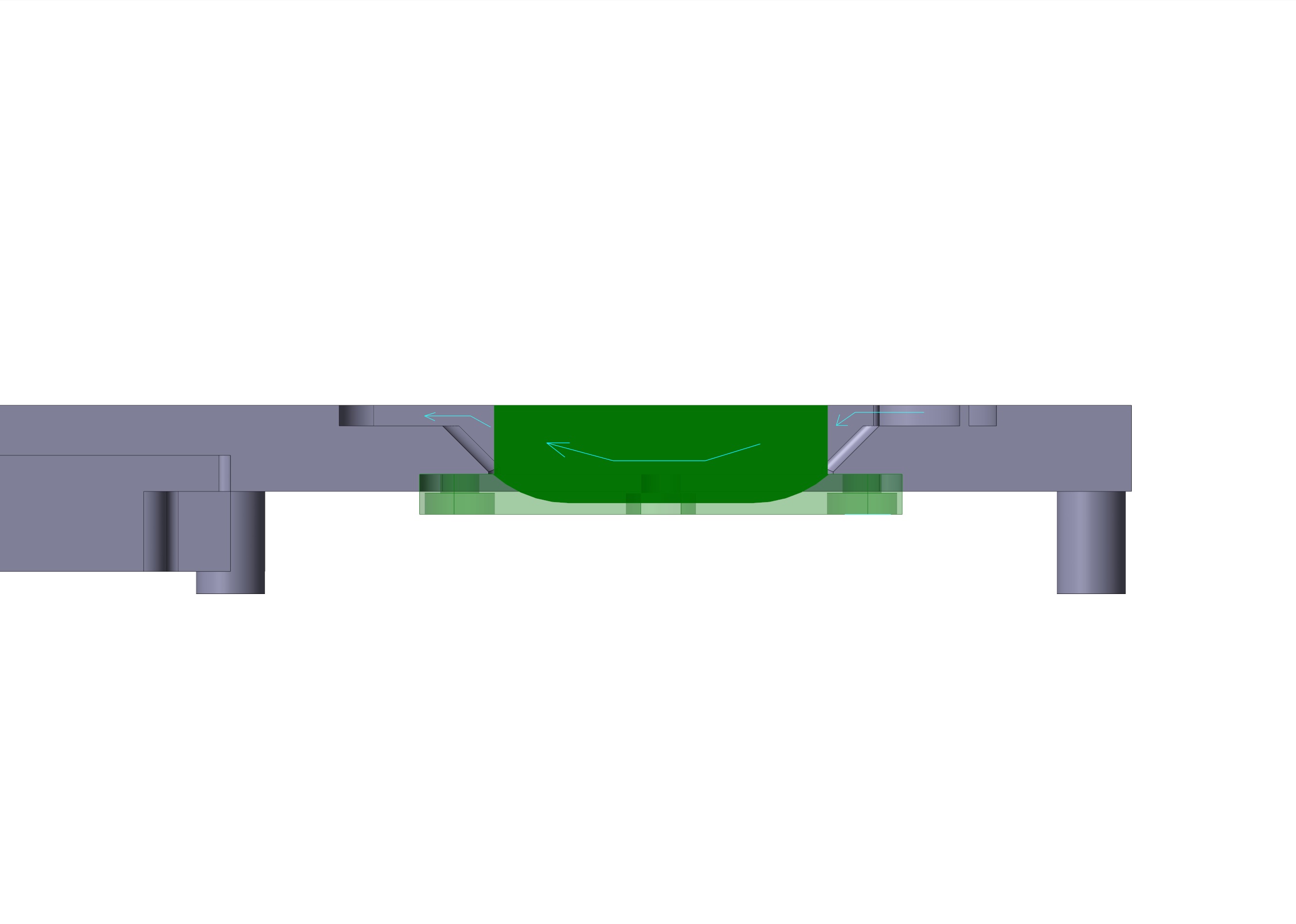

kleines update:
hab nochmal am monoblock(2) konstruiert
der erste entwurf ist erstmal fertig
die Seiten Ansicht
die Bodenplatte
Die rippen habe ich länger gemacht, sind jetzt 0,3mm breit und 8,5mm Hoch.
die Hoche von 8,5mm, weis nicht ob das sinn macht die so lang zu machen.
Ich werde noch den ersten Monoblock den ich ja schon fertig haben, umkonstruieren und schauen das ich da eine Bodenplatte drunter bekomme
Gruß
