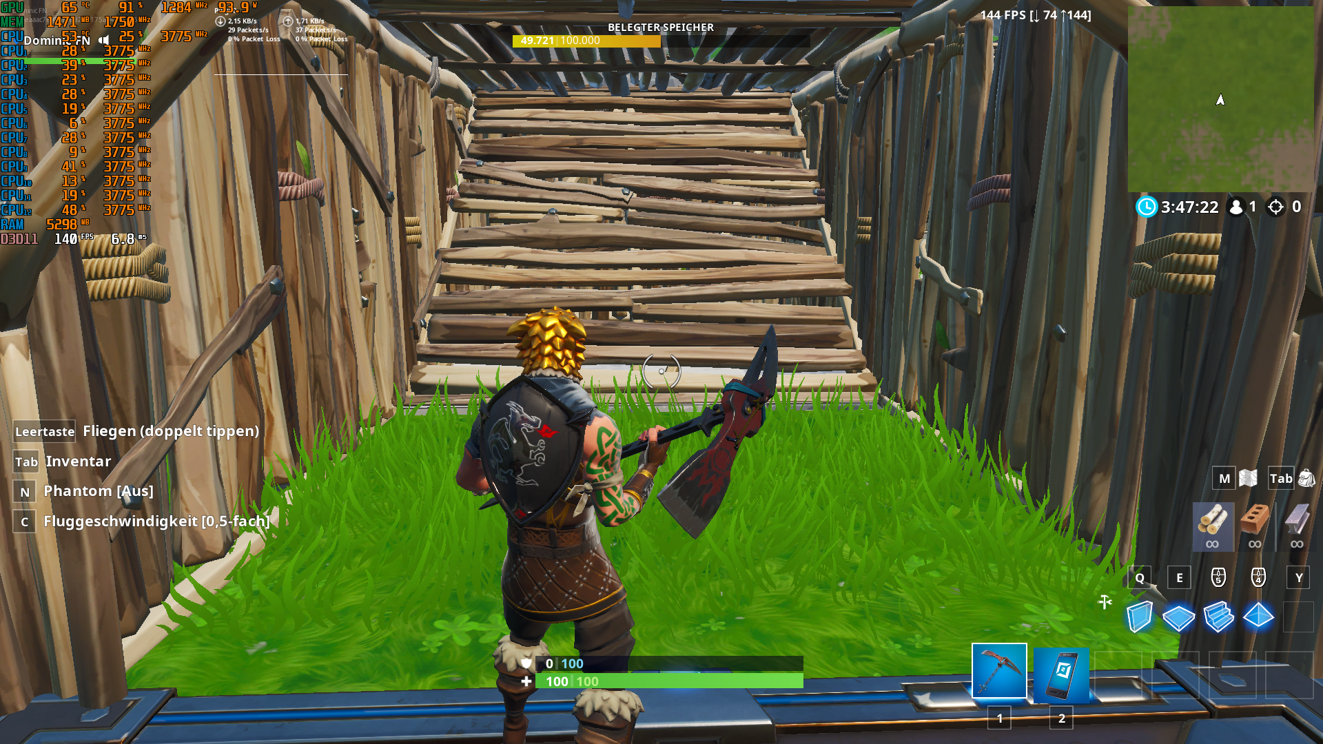

Auch hier wieder: Mit laufendem Afterburner (und allen möglichen Infos für das OSD) testen, uns Screenshots der Werte liefern und beobachten, ob du beim Auftreten der Probleme etwas feststellst - Gehen die FPS massiv runter, die Auslastung/Temperaturen hoch?

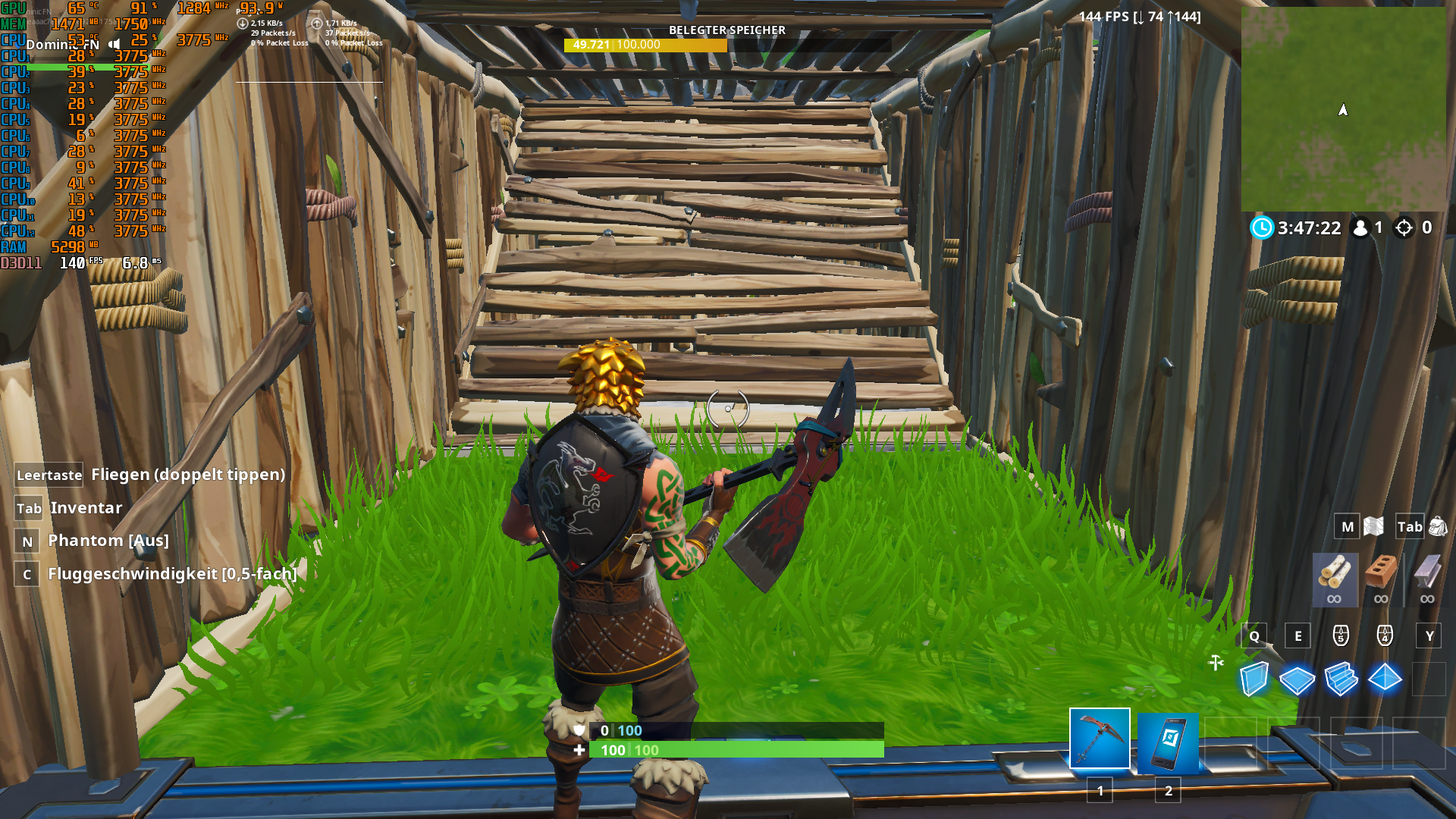

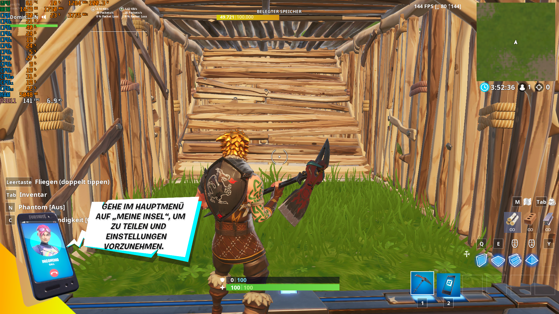

Auf die In-Game Min-FPS würde ich nicht zu viel geben, fallen die FPS im Afterburner denn auch deutlich, wenn es zu diesen Rucklern kommt?

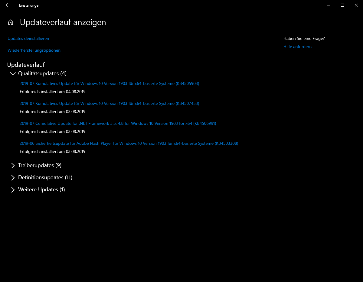

Und wie überprüfe ich, ob der Bugfix installiert ist?
Bei den Windows Updates kannst du dir den Updateverlauf anzeigen lassen oder auch installierte Updates

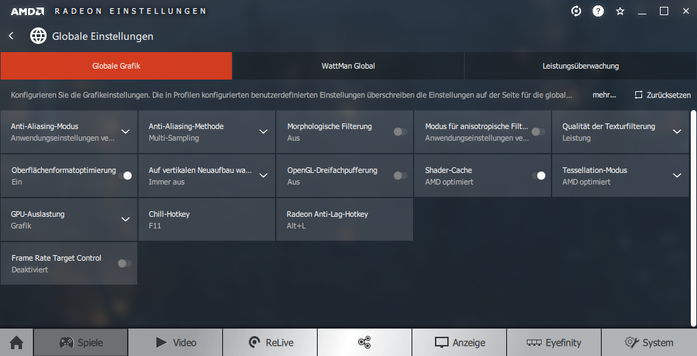

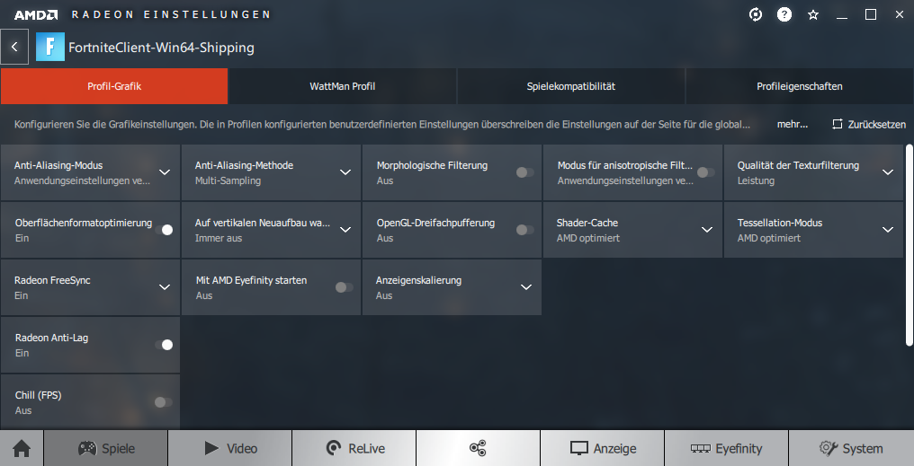

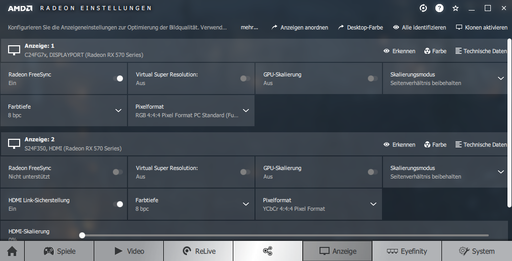

SaMsunG_FaN schrieb:
Also meinst du, ich soll erst warten, bis die Lags weg sind mit dem RAM?
Du kannst das auch jetzt probieren, aber das macht vmtl. nur neue Schwierigkeiten. Wenn das Ram-OC zu viel ist schmiert entweder der Rechner ganz ab, Spiele stürzen ab oder er fährt überhaupt nicht mehr hoch.
Das kann aber auch nur ganz sporadisch sein, dass z.B. ein Tag alles glatt läuft und dann hast du am nächsten mal ein Absturz etc. Wenn du es richtig machen willst, solltest du nach jeder Änderung einen Speichertest laufen lassen.

EDIT: Bild sieht wieder normal aus, wenn ich den Monitor selbst auf 120hz einstelle und FreeSync von Standard Engine auf Aus stelle. Bild ist jetzt auch bei 120Fps flüssig. Bin nur gespannt, ob das lange anhält. Ich hatte diese Bildproblem schon ein paar mal gefixt, allerdings kam es nach ein paar Stunden zurück.
