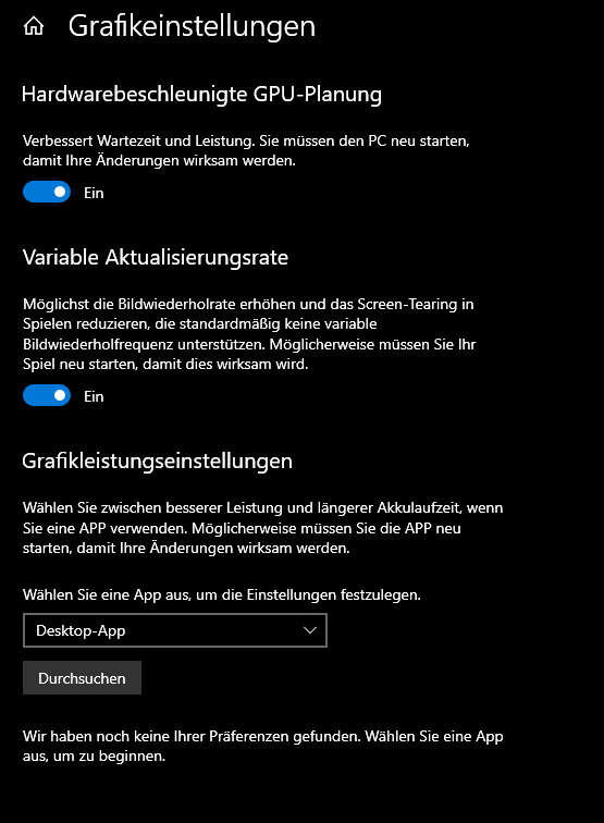

Letztens gab es bei den WIndows Updates eine Notice: Man sollte Hardware Acc. GPU Scheduling aus machen falls nach einem Update FrameSpikes auftreten, vll liegt es bei deinem System genau daran.
Einstellungen > System > Bildschirm > ganz unten auf Grafikeinstellungen ist die Einstellung ;)

Ich finde diese Notiz leider nirgends, kann es aber gerne mal testen. Wundern würde es mich aber dennoch, da bei meinem Kollegen Windows unberührt bleibt und bei ihm alles super läuft. Haben bei ihm mit MSI Afterburner die Frametimes und andere Werte beobachtet. Die schlagen nur aus, wenn Ladesequenzen sich ändern, also sprich bei Apex vom Legendauswahl-GUI zum Banner-GUI und dann zur Map zum Absprung. In jeder anderen Situation, egal ob viel Explosionen sind oder Smoke von Bangalore, bei ihm schlägt die Frametime laut Diagramm niemals aus.
