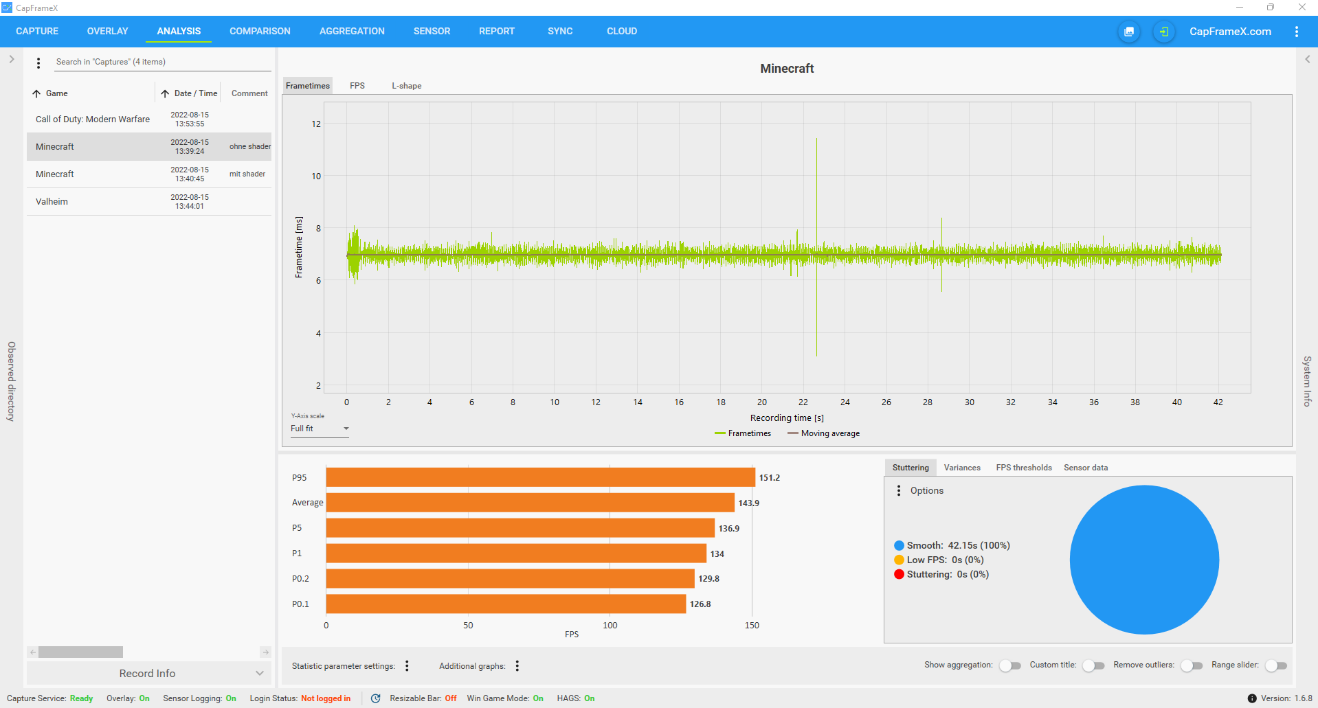

Baal Netbeck schrieb:

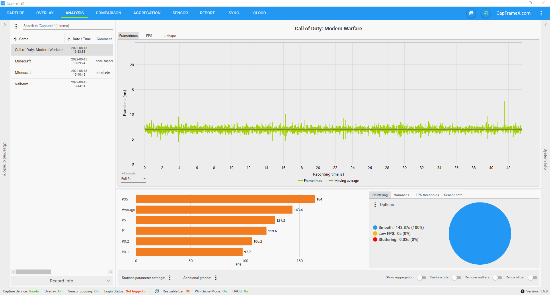

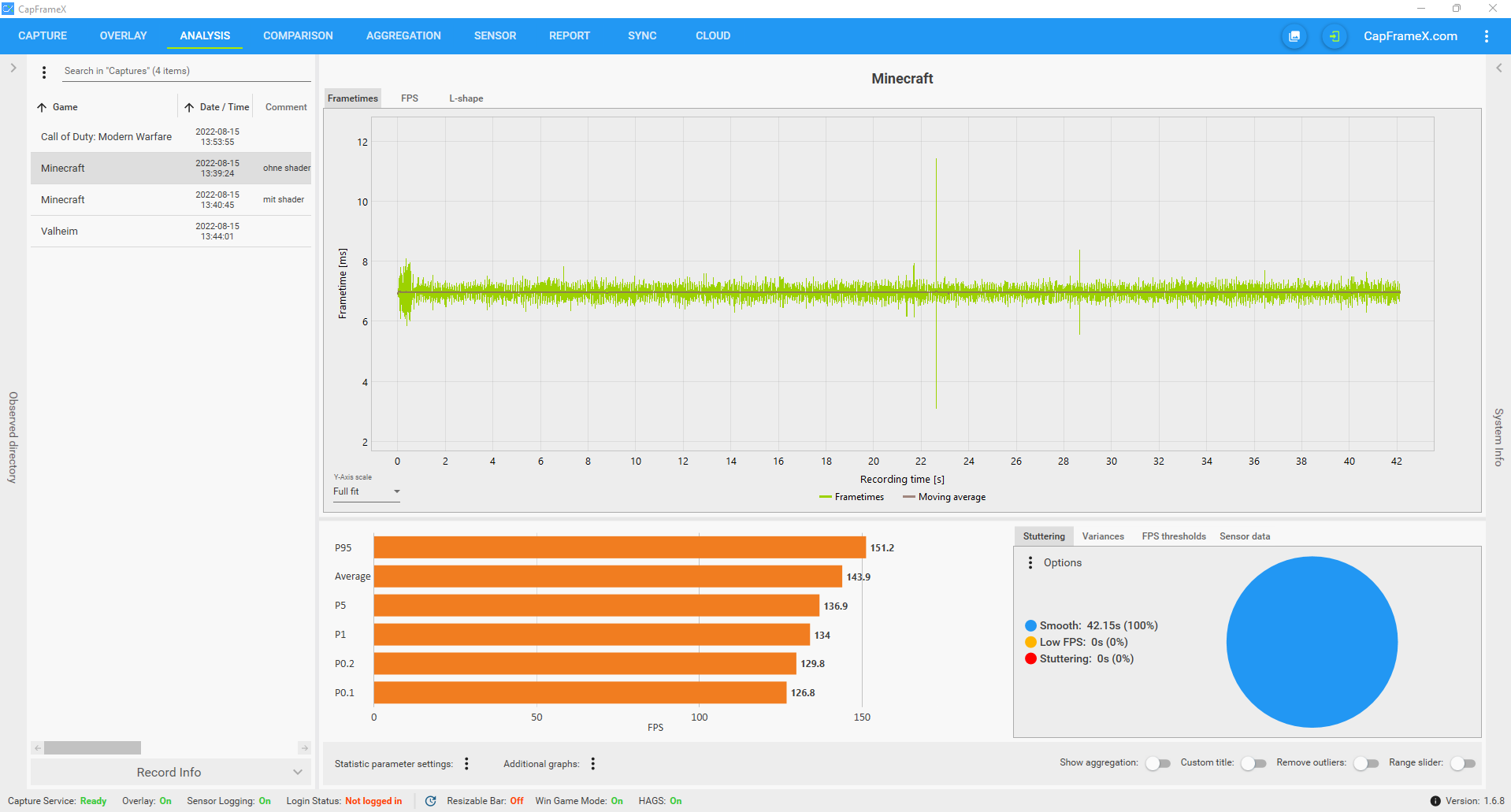

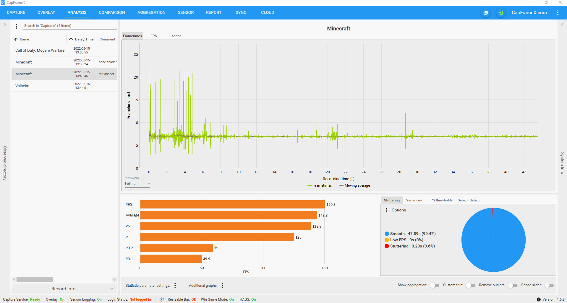

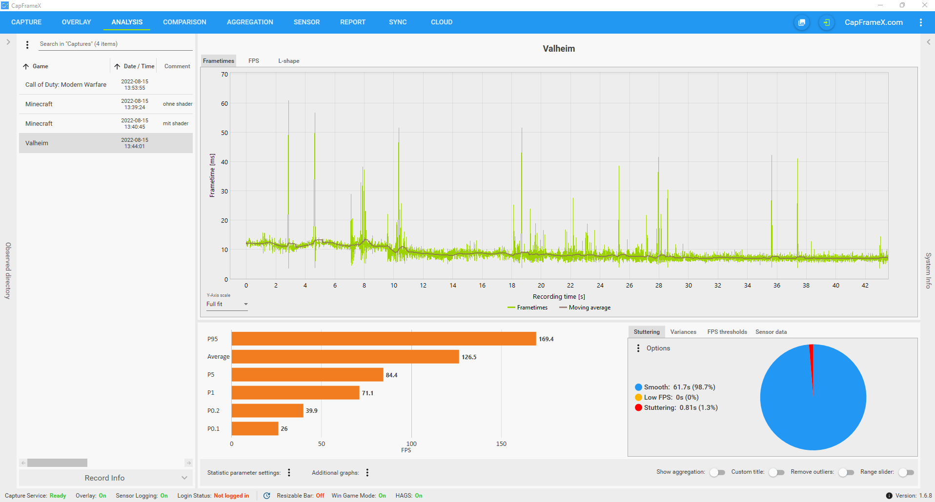

Du kannst dir das ganze auch mal mit CapFrameX aufzeichnen und angucken....da bekommst du auch Mal quantitative Daten und nicht nur gefühlte Unterschiede.
Das habe ich jetzt mal eben gemacht. Einmal in Warzone, Minecraft ohne shader, Minecraft mit Shader und Valheim.

marqoxr schrieb:
Das könnte ich mir auch vorstellen, aber trotzdem dass das niemand wirklich sieht was ich sehe, ist sehr komisch.
Wie gesagt....ich sehe das auch in vielen Spielen aber ich habe keine Lösung...denn ich denke dass es auch meist keine Lösung gibt. Wenn die Entwickler nicht viel Zeit hinein stecken um solche Peaks zu verhindern, dann sind sie halt im Spiel.
Manchmal sind es Nachladeruckler, die man mit schnellen Laufwerken abmildern kann...verhindern ist eher nicht möglich.
Manchmal sind es nicht kompillierte Shader, die über den Treiber erkannt und angelernt werden können, aber dafür muss es erstmal geruckelt haben und auch das anlernen führt nicht dazu, dass sie 100% verschwinden und einmal den Treiber aktuallisiert und das anlernen ist vergessen....hier müssten die Entwickler tätig werden....machen sie auch manchmal, aber oft auch nicht.
Manchmal wird einfach kurz zu viel nachberechnet und es gibt ab und zu eine Überforderung...alles wartet auf einen Programm-Thread, der ungewöhnlich lange braucht.
Manchmal ist es auch einfach Windows/Antivirenprogramme im Hintergrund, welche einen Pups machen und da hat dan jedes noch so gut programmierte Spiel ab und zu Pech.
Bei den CapFrameX Aufnahmen sieht man es ja deutlich.
Valheim hat heftige Ruckler von 40-60ms....da kannst du die andere API versuchen(ich glaube es gab Vulkan und DX zur Auswahl?)
Minecraft hat mit shadern viele Ruckler im Bereich von 20ms und ohne nur diesen einen bis 12 ms.
Und Warzone läuft eigentlich sehr gleichmäßig und auch der Durchschnitt liegt bei 143,4 FPS.....aber die einzelnen Frametimes schwanken dauernd unter die 6,94ms, die der Monitor minimal schafft.
Daher hast du ohne V-sync sofort heftiges Tearing.

Weil ich so drauf betont habe, wegen den Standbildern in Minecraft ohne Shader. Ich habe auch dort Standbilder, allerdings nur nicht so starke. Und sehr vereinzelt.
Achte mal darauf, ob sich die Standbilder immer in dem Frametimeverlauf zeigen.
Du hast ja das Overlay mit dem Verlauf....wenn du einen Ruckler spürst solltest du gucken ob da ein Peak durch den Verlauf flitzt....wenn ja, dann ist es auf der PC Seite.
Wenn nein, dann kann es dein Monitor oder eher dein Monitorkabel sein. Eine schlechte Abschirmung oder ein Wackelkontakt.....
Die 12ms die im CapFrameX Screenshot zu sehen sind, kann man als sensitiver Mensch sicherlich im Verlgeich zu den sonst gleichmäßigen 7ms sehen, aber da würde ich vermuten, dass das viele andere gar nicht bemerken können.
Die Framestimes sehen eigentlich gut aus und ohne Abnormalitäten.

Hier mal ein 60 sec run bei Valheim. Frisch installiert, neue Welt lokal gestartet und einfach ein bisschen herumgelaufen:
Ruckelt ziemlich stark. Vermutlich ruckeln durch Shader kompilierung. Wie gesagt, das Problem haben ziemlich viele Spiele.
Dass Spiele in allen Situationen 100% smooth laufen, das schaffen leider nur wenige Entwickler.
Das einzige was du selbst tun kannst ist entweder im GPU limit spielen, wenn das nichts bringt, die FPS limitieren, z.B. auf 60 und wenn das nichts bringt kannst du noch versuchen, den Monitor auf 60 Hz zu stellen und das Spiel ins Vsync limit laufen zu lassen. (wie auf den Konsolen). Dort werden bis zu 3 Frames gepuffert. Das sorgt zwar für höheren Inputlag, jedoch auch für eine sehr glatte Bildausgabe (wobei du auch damit keine Chance gegen solche Ruckler wie in Valheim hast).
