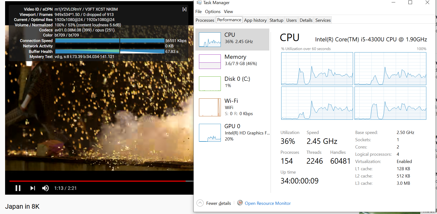

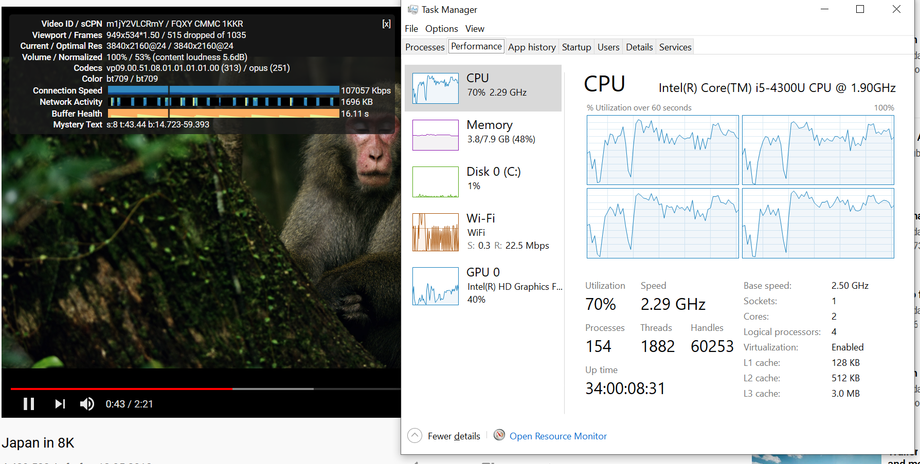

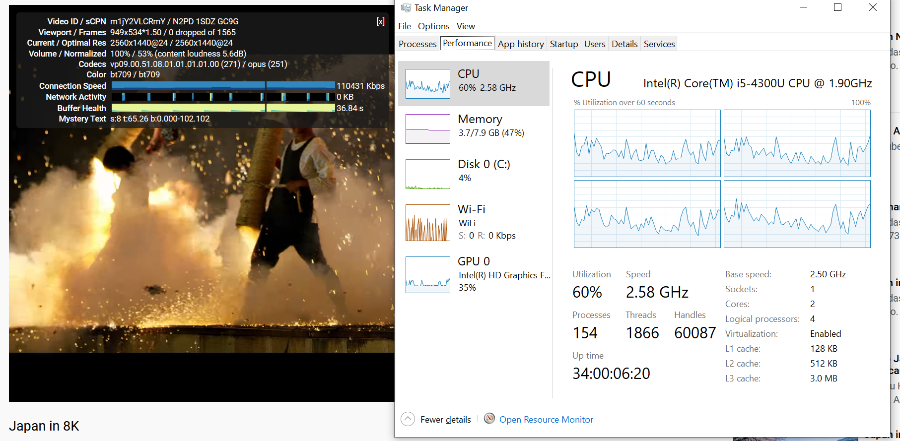

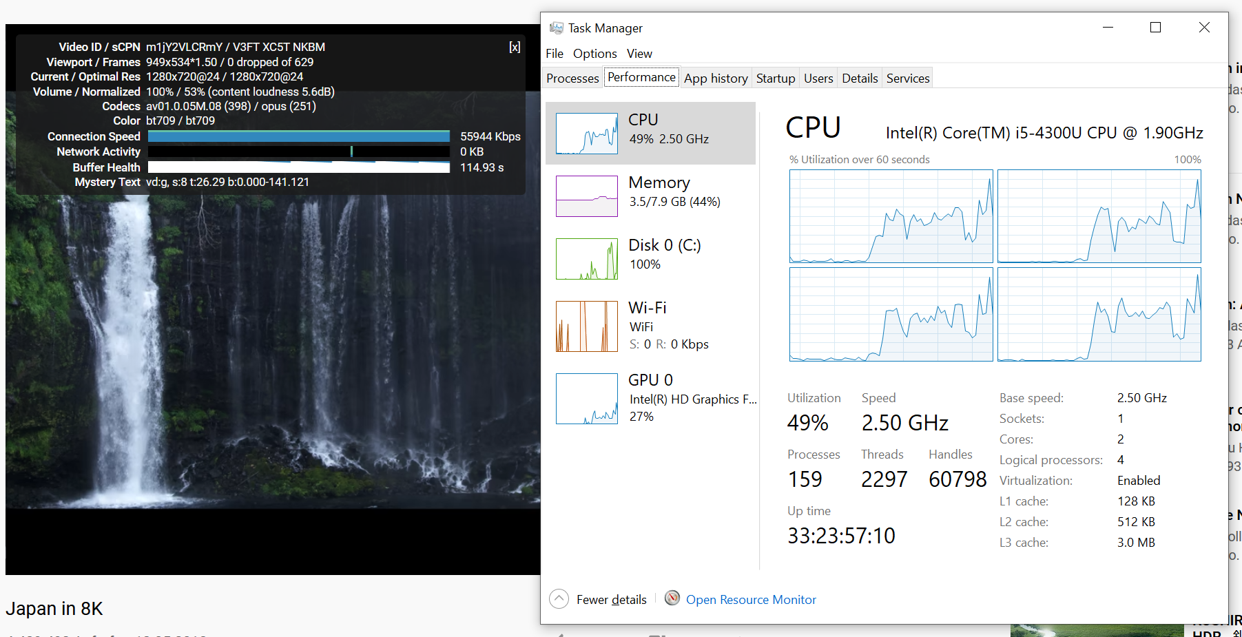

There we go.... mein altes Surface Pro 3 ^^
720p:
1080p:
1440p:
4k: Unspielbar. Ruckelt nur und dropt die hälfte der frames.
