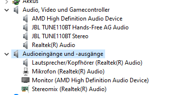

Also, wo fange ich an. Ursprünglich wollte ich meine beiden Audioausgänge trennen, damit ich per Klick zwischen Headset und Lautsprechern wechseln kann. Weil diese aber ein Audiogerät namens "Speaker / Headphone (Realtek(R) Audio)" waren, konnte ich nicht wechseln.

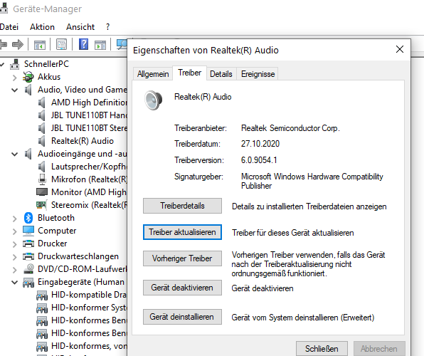

Also habe ich ein Treiberupdate gemacht: Auf die Seite von Realtek, passenden Treiber heruntergeladen und Setup ausgeführt. Nach einem Neustart ist das Problem immer noch nicht behoben und der Manager immer noch nicht installiert, aber zusätzlich erkennt das Mikrofon keine Eingabe mehr. Ich kann den Treiber auch nicht auf die vorherige Version zurücksetzten was eigentlich normalerweise funktionieren sollte.

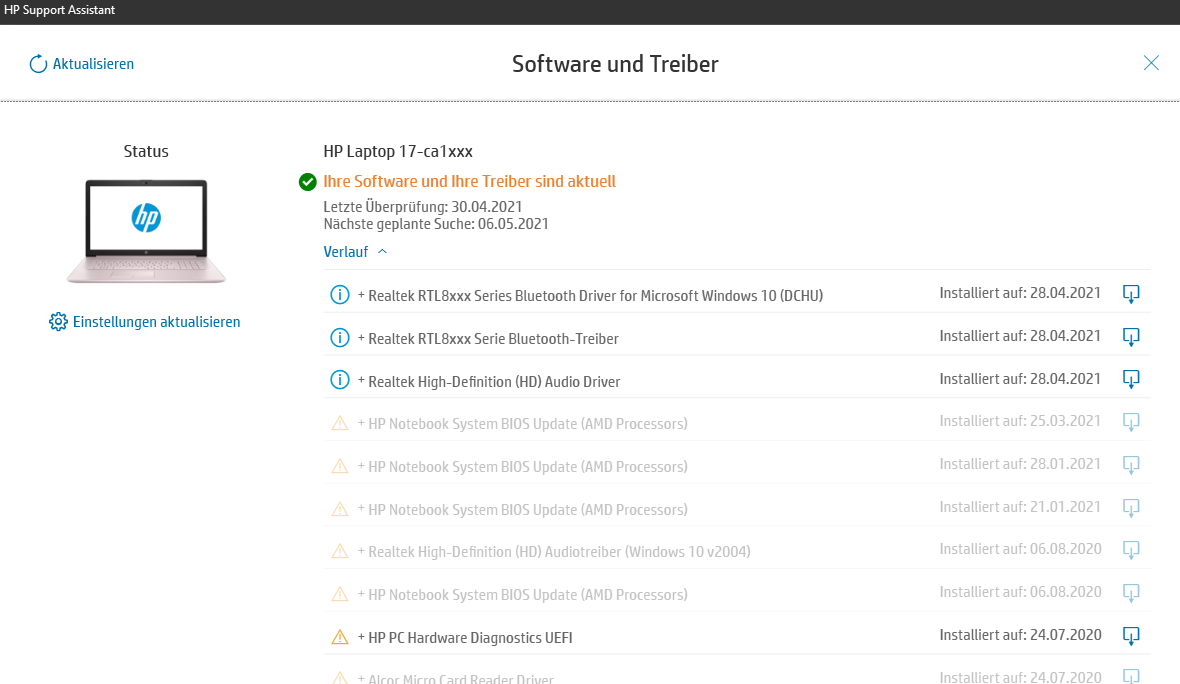

@DuckDuckStop Auch dir vielen Dank. Habe ein hp mainboard und so einen Hp Assistant. Ich lade mit dem die neusten realtek treiber herunter, mal schauen ab das klappt.

lösche bzw. deinstalliere mal alle Treiber die du bisher installiert hast. und mache einen Reboot nach der deinstallation.
Lade dir genau diese Version (R2.81) runter
https://realtek-download.com/wp-content/uploads/2019/10/0007-Win7_Win8_Win81_Win10_R281.exe​
installier den, und mach nen Reboot. Danach geht die Soundkarte und der Manager funktioniert auch.
oder du kannst den Treiber auch direkt bei HP runterladen, aber keine neuere Version als die R2.81.
Dann klappt alles wie gehabt.
