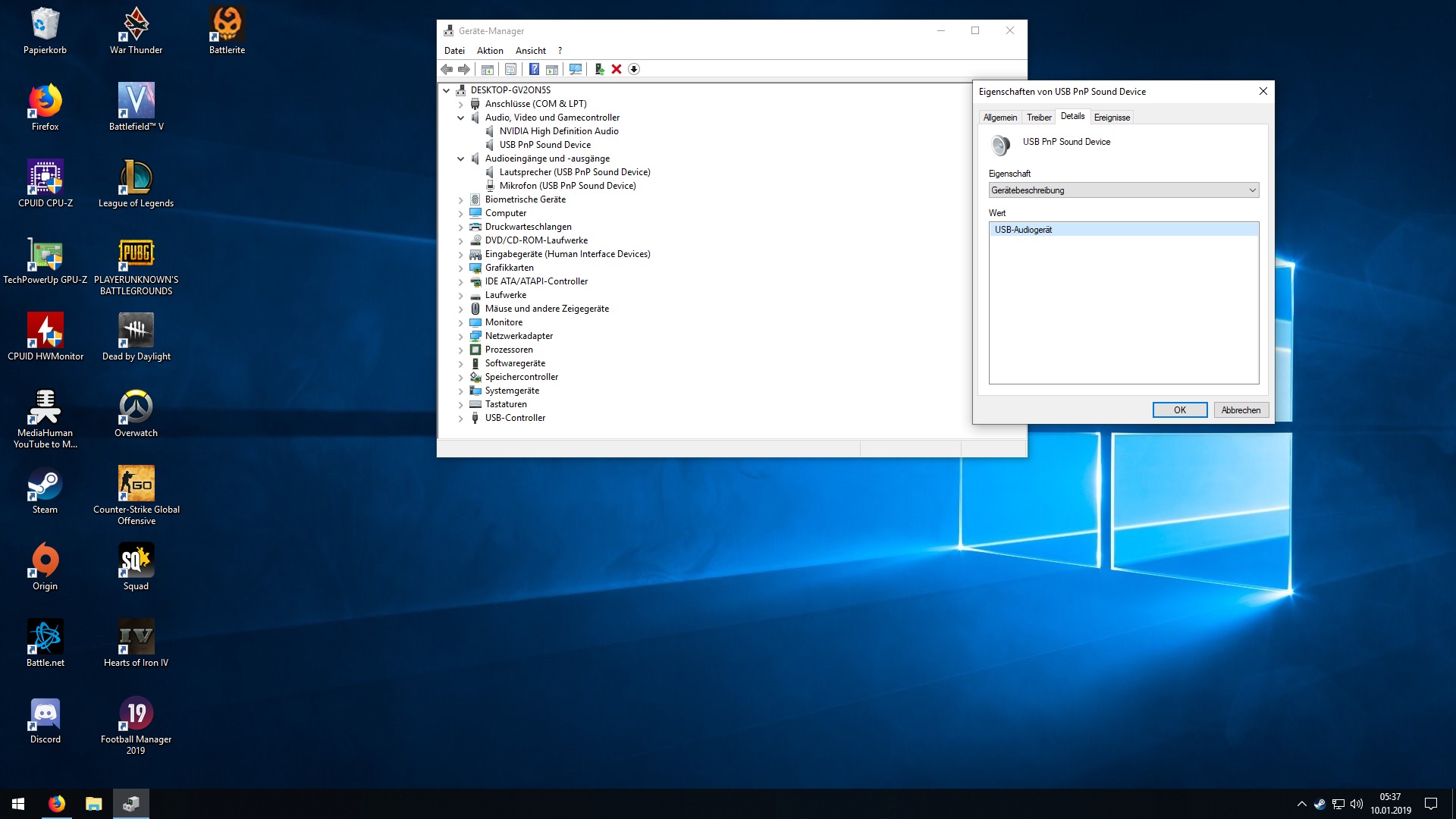

Welcher Adapter wird in deinem Fall eigentlich erkannt (C-Media)?

Wo sehe ich ob es ein C-Media Adapter ist?
Bei mir im Geräte-Manager steht nur USB PsP Sound Device.

Geräte-Manager > Audio, Video und Gamecontroller
Wenn dort nichts Spezifisches steht, öffne das Gerät (Rechtsklick > Eigenschaften) und schau unter "Details", welche Hardware-ID angezeigt wird.
Und ja, der Realtek-Treiber hat nun prinzipiell keine Funktion mehr. So lange, wie du Onboard nicht als Standardgerät verwendest.
Da steht nur USB-Audiogerät
