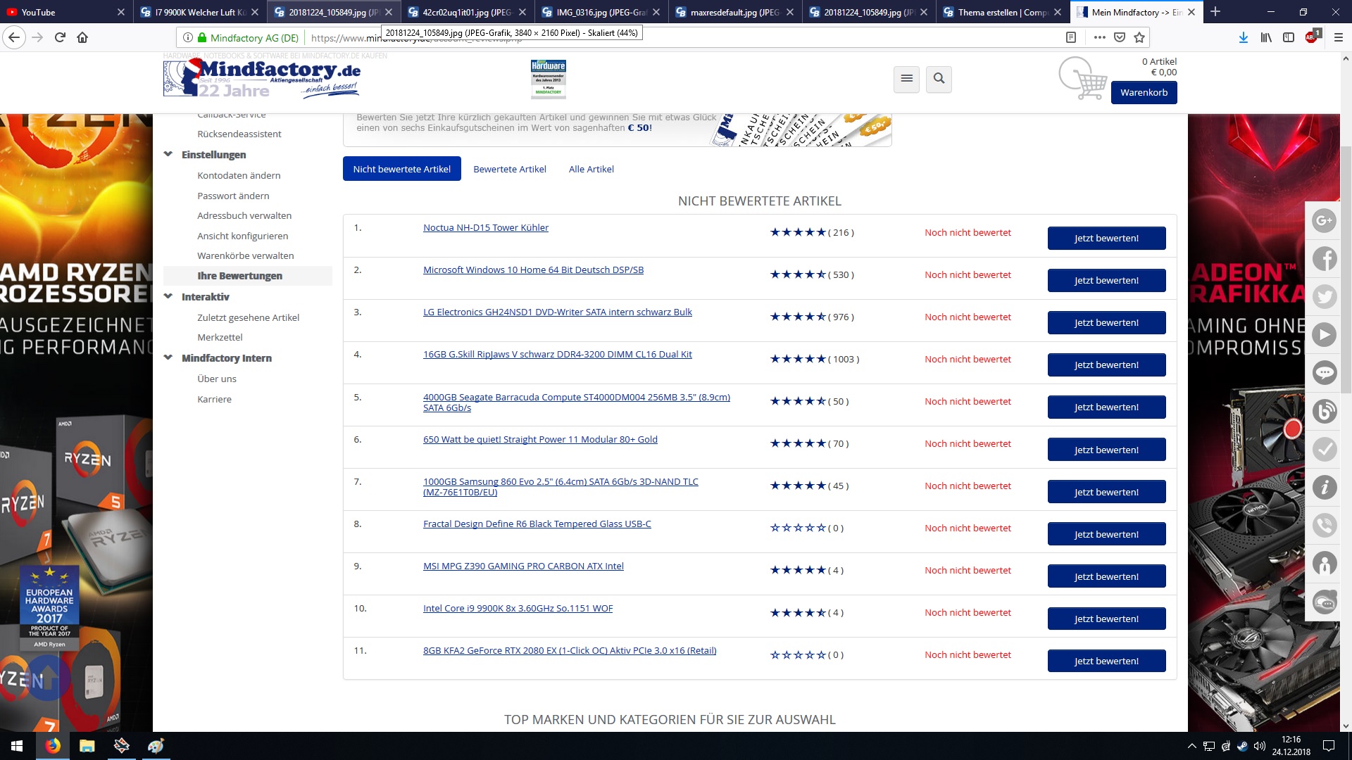

ich habe ein neues System siehe Bild.
Betriebssystem: Windows 64 Home
CPU: I9 9900K
Mainboard: MPG Z390 Gaming Pro Carbon
Grafikkarte: RTX 2080 KFA2
Arbeitsspeicher: 16GB DDR GSkill Ripjaws
SSD: 1 TB Samsung 860 Evo
HDD: Seagate Barracuda 4 TB
Netzteil: Be Quit 650 Watt Gold
Gehäuse: Fractal Design Define R6
Kühler: Noctua NH-D15
Mikrofon: Game One Sennheiser
DVD Laufwerk: LG Eletronics GH24NSD1

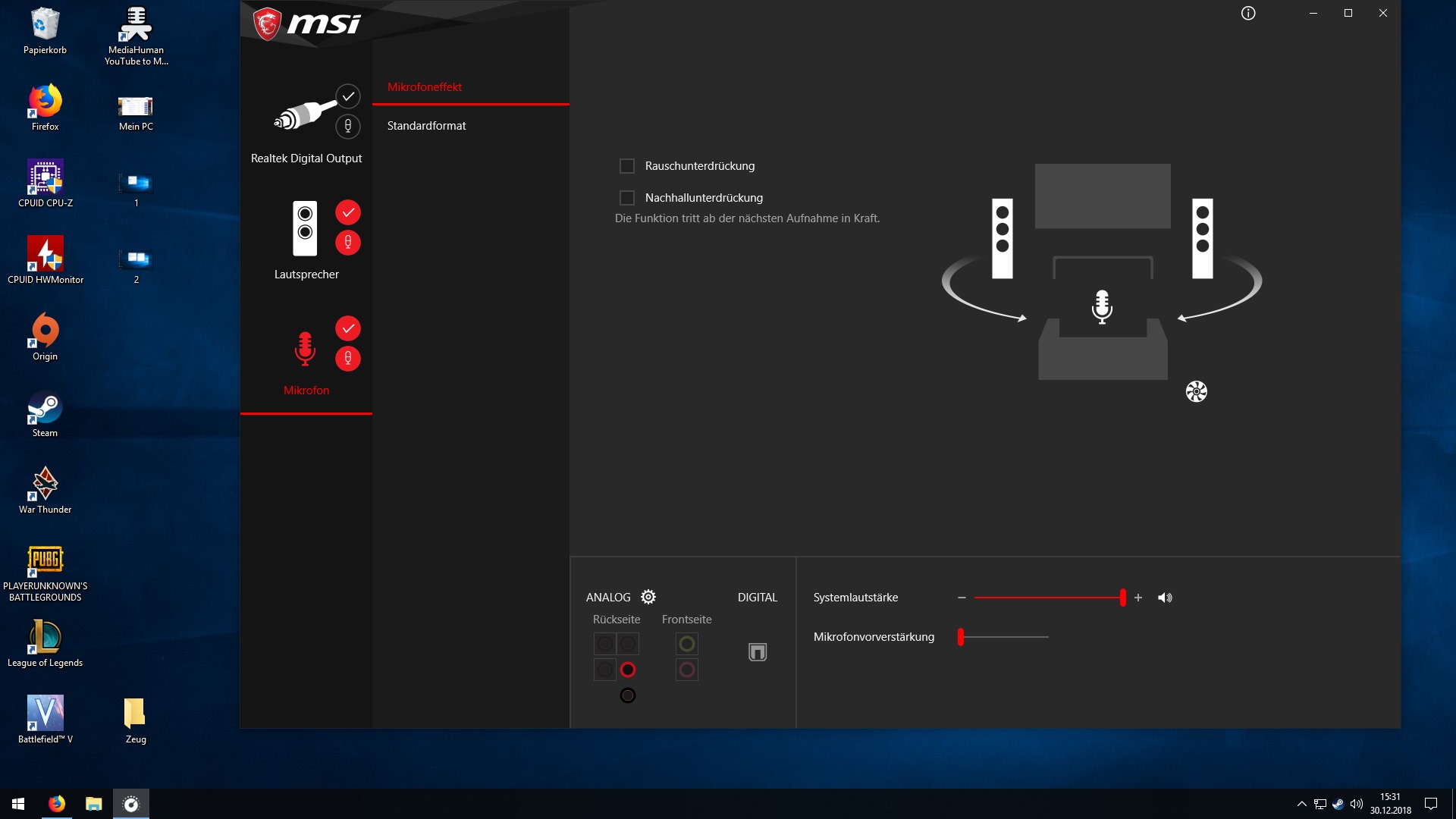

Mein Mikrofon ist das Game One von Sennheiser,
Funktioniert an meinem anderen Rechner wunderbar, sprich ist nicht defekt.
Das Problem ist, das ich in mein Mikrofon schreien muss damit etwas ankommt.
Wenn ich die Mikrofonverstärkung auf +30 DB stelle wird es etwas besser, aber das kann ja nicht die Lösung sein.
Ich habe den aktuellen Realtek Treiber für das Mainboard von der Herstellerseite installiert.
https://de.msi.com/Motherboard/support/MPG-Z390-GAMING-PRO-CARBON#down-driver&Win10 64
Bei meinem alten Systen hatte ich ein ähnliches Problem.
Wenn ich den Realtek Treiber installiert hatte, war ich auch kaum zu hören.
Ohne Realtek Treiber ging es wunderbar.
Meine Lösungsversuche:

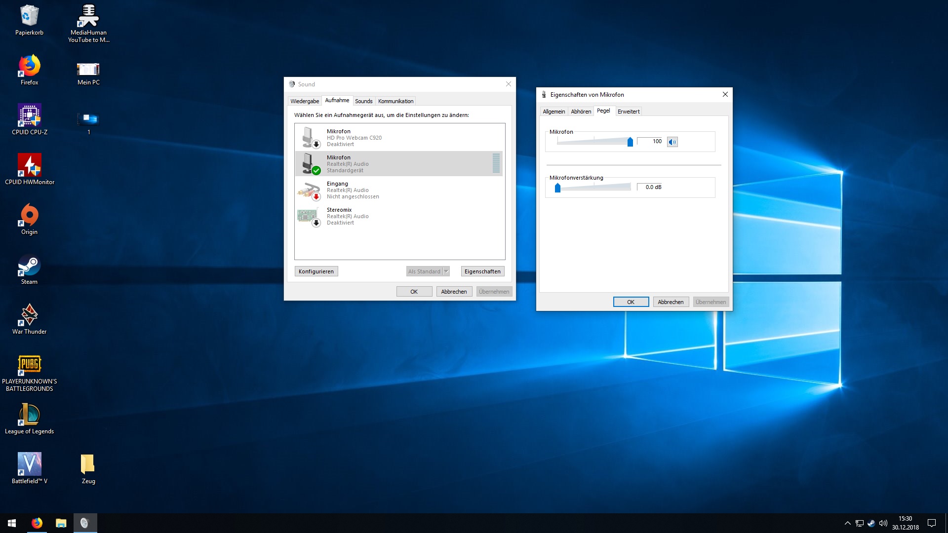

-Ich habe auf meinem jetztigen System probiert
mit deinstalliertem Realtek Treiber das Problem zu lösen.
Leider ist es aber genau das gleiche, es kommt kaum Ton an.

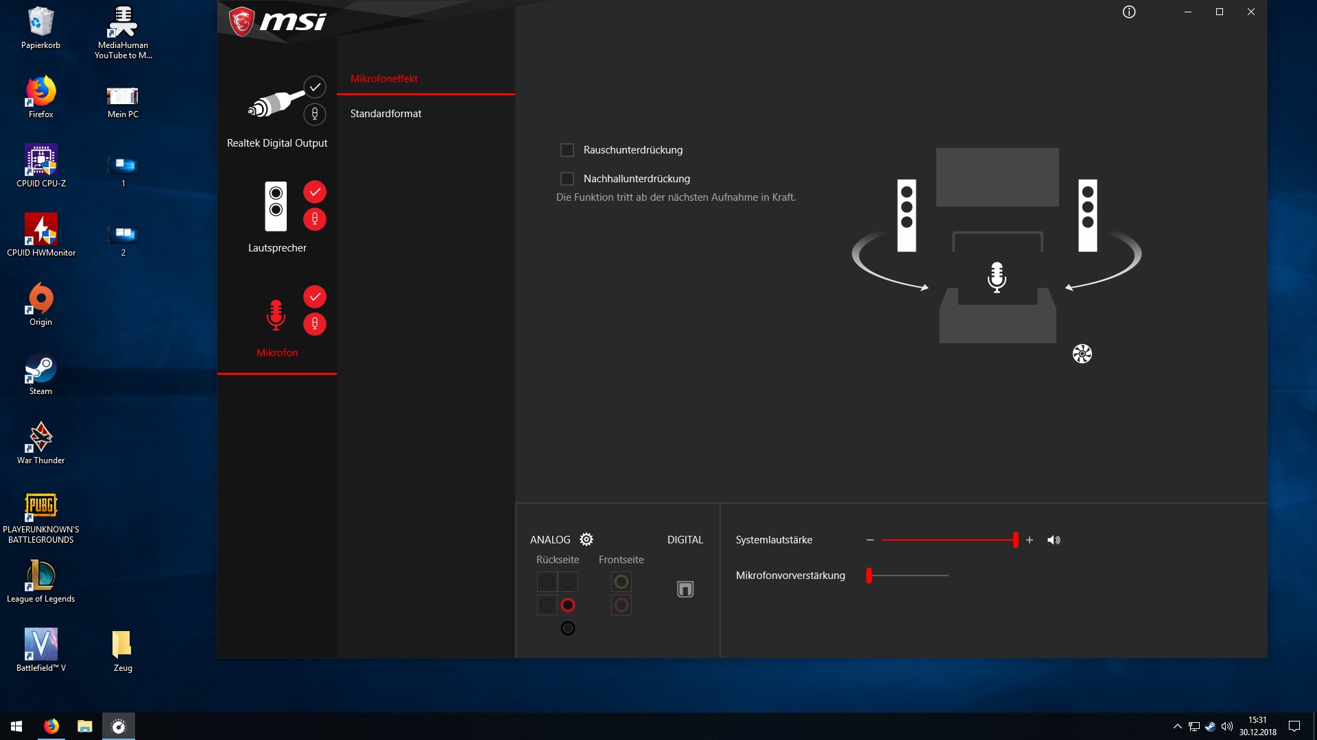

-In den Realtek Einstellungen ohne Erfolg rumprobiert.

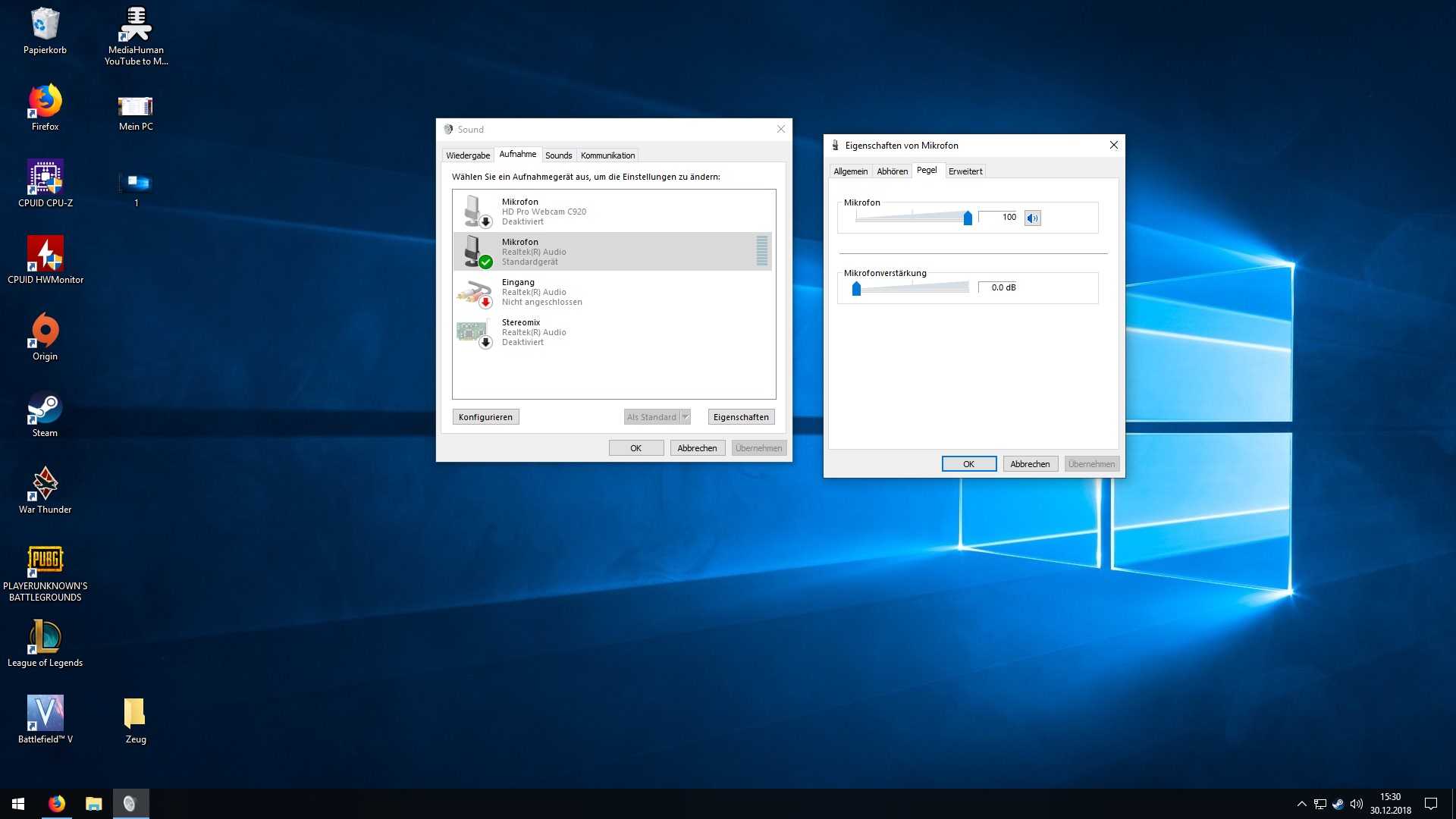

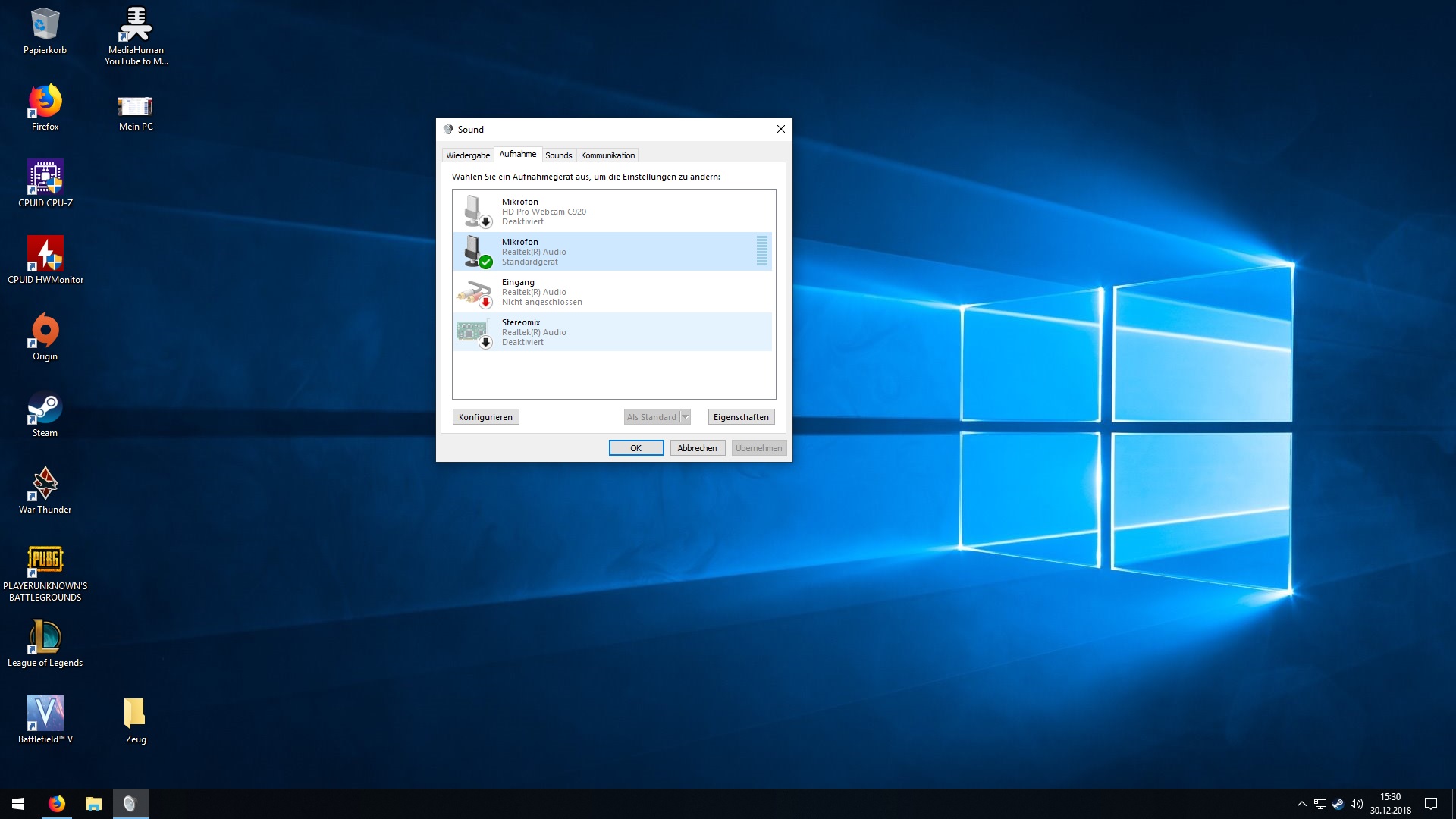

-In den Soundeinstellungen rumprobiert, man kann ja nur +DB geben oder Lautstärke auf 100 drehen.
Hier paar Bilder von meinen Einstellungen, bitte um Hilfe
Ich habe ein Ähnliches Problem, und habe mein Mic bei einem Bekannten getestet.
Dort konnte ich Pegel und auch die Mikrofonverstärkung hochdrehen, auch in seinem Treiber konnte ich die Mikrofonverstärkung auf 30 db stellen und das Mic wurde zumindest so laut das ich so im TS nutzen könnten.
Hast du versucht in Windows beides hochzustellen oder denkst du nur das nur eines geht ?
Eigentlich sollte beides gehen.
In deinem letzten Bild ist unten links auch eine Mikrofonverstärkung die aber nicht hochgestellt ist, versuch das dochmal.
